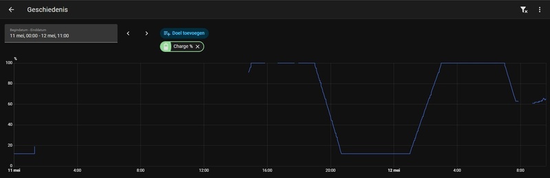

  • ComPeter
  • Laatst online: 12-11 21:35
ComPeter
iddqd idkfa
Bij mij is de Marstek de afgelopen dagen teruggezet naar de fabrieksinstellingen, zie de onderbreking in de blauwe lijn. Volgens mij is mijn batterij onlangs geüpdatet naar versie 148.
Ik had een handmatig schema ingesteld voor laden en ontladen op de meest gunstige momenten voor mijn dynamische energiecontract. Helaas verdwijnt dit schema telkens weer, waardoor ik het steeds opnieuw moet instellen.
Heeft iemand dit ook meegemaakt? Ik heb inmiddels al een melding gemaakt via de app.
Afbeeldingslocatie: https://tweakers.net/i/X49TpQV5rbWsT6LV7Mt9aI8HxL4=/800x/filters:strip_icc():strip_exif()/f/image/g4wOM180rvcIRDoUWcDxNIjQ.jpg?f=fotoalbum_large

ComPeter schreef op dinsdag 12 mei 2026 @ 09:46:
Zelfde probleem met de Venus A en FW V148
Mijn 3 Venus E's (V1 en V2) hebben die problemen niet

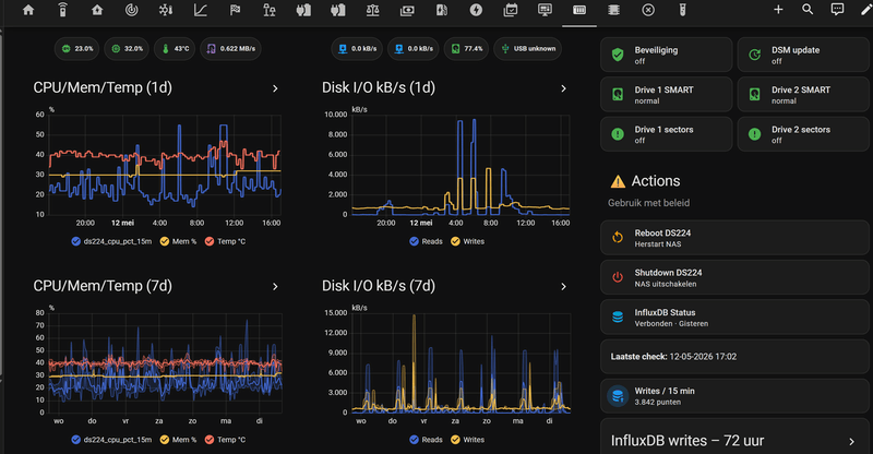

Bij mij is het ondertussen echt helemaal uit de hand gelopen. Ik keek net in mijn database van HA.. Ik zit momenteel op een grove 6,4 miljoen events per 5 dagen. En 16,5 miljoen statistic regels in mijn database. Heb nu 341 apparaten aan home assistant hangen met in totaal 3000 entiteiten en 522 automations.
Als bij mij HA uitvalt dan gaat echt werkelijk alles op zwart :+ behalve de verlichting die zit via de hue bridge.
Het is echt ongelofelijk hoeveel HA kan handelen. Ik zit momenteel op een 15 state changes per seconde. Ben wel blij met mijn water gekoelde NUC.
Afbeeldingslocatie: https://tweakers.net/i/Ynh2sukSqXyhk6RHAlOce6iRjtc=/800x/filters:strip_icc():strip_exif()/f/image/FRaQB38rffVrVjs22CP8bMk7.jpg?f=fotoalbum_largeSorry beetje off-topic maar als ik het tegen mijn vriendin zeg dan boeit het haar geen donder en wilde het toch even showen ;)

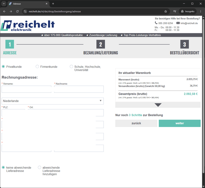

  • kevlar01
kevlar01
trigger happy 'next' klikker
Had er een besteld bij reichelt.de (Venus A weliswaar). Was iets goedkoper dan hier in NL, maar moest wel erg lang wachten op de levering (meer dan een maand). Verder prima geleverd qua verpakking e.d., maar duurde dus erg lang in mijn geval.

sygys schreef op dinsdag 12 mei 2026 @ 15:19:
[Afbeelding]Sorry beetje off-topic maar als ik het tegen mijn vriendin zeg dan boeit het haar geen donder en wilde het toch even showen ;)
Inderdaad off-topic, maar ik hoop dan toch dat je de standaard DB van HA hebt vervangen door MariaDB en je "purge_keep_days" op iets als 30 dagen hebt staan + InfluxDB / Grafana voor echte long-term data. Uiteraard met een autobackup voor zowel HA als InfluxDB. Ik draai hier al sinds het begin van HA op een Lenovo M93P (Debian als OS) en heb nooit het gevoel gehad dat ik naar een vliegmachien moest overstappen ;)

kevlar01 schreef op dinsdag 12 mei 2026 @ 15:50:
Als je daar besteld word de marstek normaliter niet geleverd in nederland ? bij jou wel?

  • kevlar01
kevlar01
tweeek schreef op dinsdag 12 mei 2026 @ 16:00:
Idd en als je naast InfluxDB en Grafana ook nog een layer maakt met slow sensoren en een include file voor de gebruikte sensoren en voor InfluxDB dan hou je het best binnen de perken... ik blijf onder de 1gb HA DB en 600kb write
PS HA accepteert geen slow-sensoren in het energiedashboard.
Afbeeldingslocatie: https://tweakers.net/i/kglxSiSkETydnYje4QAHXedbg5s=/800x/filters:strip_exif()/f/image/Kpme7Fe3h1Xkc4Y9mztM5flT.png?f=fotoalbum_large
Reichelt levert gewoon aan NL, als je op de .de site afrekend en NL als locatie kiest gaat BTW ook van 19% naar 21%. Koop er al jaren privé en zakelijk.

Een aantal dagen verder na installatie. Alles werkt mooi en stabiel met HW p1, wifi en op instelling self consumption met 2500W laden en 800W ontladen.
In de ochtend is de batterij vol en af en toe ontlaad die daarna als er niet genoeg zon meer is en er is een verbruiker aan dan helpt die wat mee. Einde avond als m'n hybride oplaadt dan drukt de batterij er nog paar uurtjes die 800W in en rest van de avond nacht als vaatwasser draait houdt hij alles mooi op nagenoeg 0W consumptie uit het net. 's ochtends is die weer leeg. Prima zo.

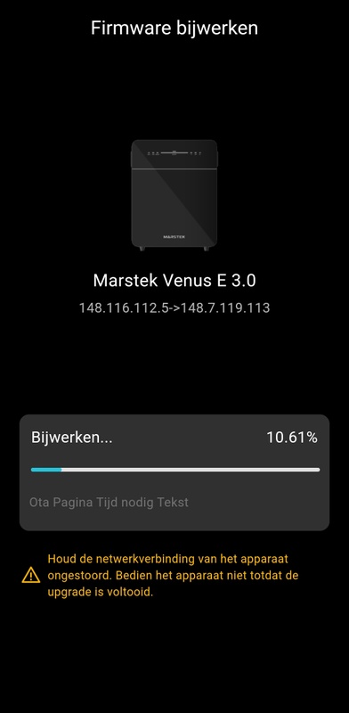

Reactie van Marstek gehad, de batterij is voorzien van nieuwe firmware, fingers crossed
