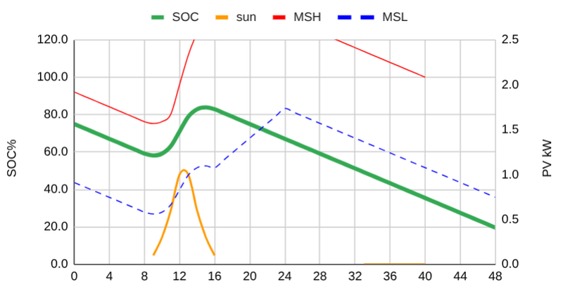

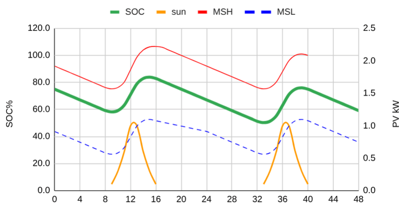

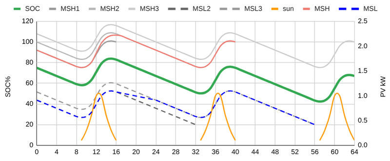

Ik ben met iets soortgelijks bezig in Node-RED.
Op basis van gemiddeld verbruik en verwachte opwek voor komende 24 en 48 uur de minimale SOC berekenen en dan bij overschot op dure uren ontladen of bij tekort op goedkope uren bijladen tot aan de minimale SOC.
Afbeeldingslocatie: https://tweakers.net/i/1MVhH8t5Eu4CW3Ai--o31dpF8zk=/800x/filters:strip_exif()/f/image/idV5sHgV2a3BZSFd9HocSLeF.png?f=fotoalbum_large
In dit voorbeeld was op dag 2 het verbruik hoger dan gemiddeld, dus de SOC bleef achter, en omdat ik krappe drempelwaarden had ingesteld werd er van het net opgeladen.
Op dag 3 waren de drempelwaarde ruimer ingesteld en werd er niet opgeladen.
Over een week of twee zal ik wat meer details delen.

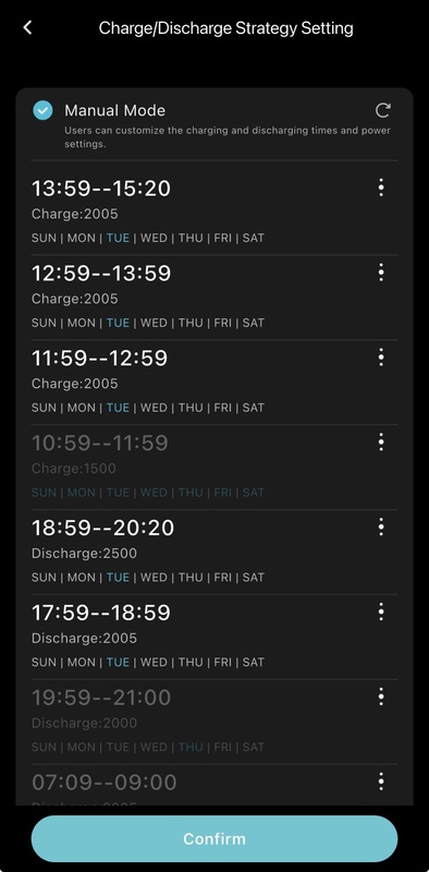

Ik heb de volgende proof of concept op Github gezet en het plannen van manuele schema's in de Marstek app. Vanuit Home Assistant / in combinatie met Hame Relay:
https://github.com/pcvelz...e/feat/0-proof-of-concept
Deze HA package is gemaakt specifiek voor Venus-E 2.0 op dit moment en zet de batterij op manuele modus waarna de Marstek via de app wordt gevuld met tijdschema’s voor het laden in goedkope uren en ontladen in dure uren, en controle of het prijsverschil hoger is dan het verlies (RTE ligt rond de 75-80% tussen laden en ontladen). Ook rekening houdend met verschillende dagdelen, bijvoorbeeld als je zondagmiddag goedkoop geladen energie kan door de package gebruikt worden dag later op maandagochtend als die uren meer opleveren.
Afbeeldingslocatie: https://tweakers.net/i/i9J4VADk4mf34dxAVsSItQ_1Czw=/x800/filters:strip_icc():strip_exif()/f/image/p45vb37wAZZRGaS5P4PTRNF4.jpg?f=fotoalbum_large
Als de spread goedkoopste uur en duurste uur minder verschil is dan 20% verlies die je hebt bij op- en ontladen de MT standby te zetten.

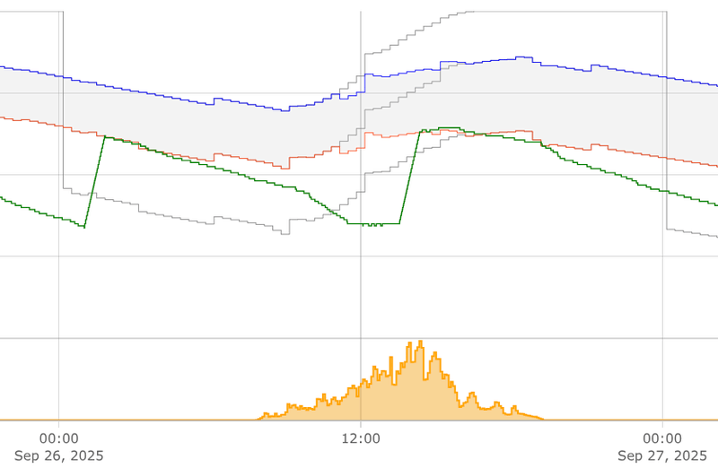

Deze HA package heeft zoals je kunt zien in dit voorbeeld hierboven voor vandaag de meest goedkoopste uren gepakt van 12 - 15:00 (+20 minuten tijd buffer voor 99% => 100% laden) en heeft duurste uren vanavond 18:00 - 20:00 om stroom op hoogste tarief uit de batterij te leveren.
Afbeeldingslocatie: https://tweakers.net/i/5KkbVkKppcCNh4aoe7y9Uwmx2BE=/x800/filters:strip_icc():strip_exif()/f/image/uaXjLPYEndLNV6DldXa0RZzj.jpg?f=fotoalbum_large
Het resultaat wat ik wou bereiken is op het goedkoopste moment laden en duurste moment ontladen, afhankelijk van of er genoeg prijsverschil is laat ik dit met deze HA package tussen de 1 á 2x per dag inplannen:

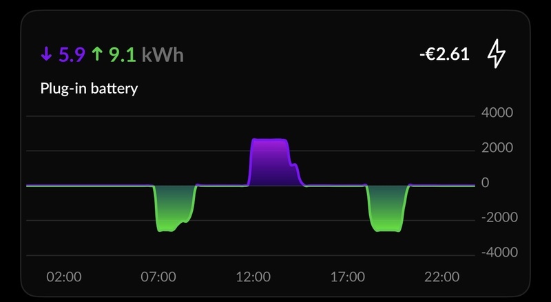

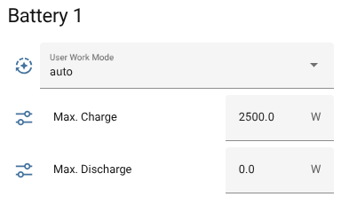

Aangepaste strategie voor langdurig lage stroomprijs
Dit weekeinde was de dynamische stroomprijs ca. 36 uur lang praktisch vast op ca. 15 ct (inkoopprijs 0 ct). En er was weining zon.
In deze omstandigheden is het vanwegen de rendements verliezen niet zinvol om de batterij vanuit het net op te laden bij de laagste stroomprijs en dan NOM te draaien.
Ik heb daarom niet opgeladen van het net, en de ontlaad limiet op 0 gezet (via modbus), de batterij laad dan nog wel op als er voldoende PV opwek is, maar ontlaad niet in de zelfconsumptie modus (auto in onderstaand plaatje).
Afbeeldingslocatie: https://tweakers.net/i/rSfE0pqPABDlehwC7H4VDgnE68Y=/fit-in/4000x4000/filters:no_upscale():strip_exif()/f/image/QnJ7UeGIVMCQYdknXgbF52Cw.png?f=user_large

EMS met SOC als richtwaarde
Een EMS is altijd maatwerk, aangepast aan zowel de installatie, het verbruiksprofiel als ook de persoonlijke doelen die men wil behalen. Maar één ding heeft elk EMS nodig: een richtwaarde. Aan de hand van een theoretisch optimale richtwaarde kan de EMS berekenen of er een bepaalde actie nodig is, bv de batterij opladen van het net met goedkope stroom omdat er morgen weinig zon verwacht wordt.
Ik heb een systeem bedacht om de SOC als richtwaarde te gebruiken. Het systeem is uiteraard volledig afgestemd op mijn verbruik en mijn installatie. Maar het principe kan wellicht als inspiratie dienen voor andere systemen. Ik bouw het systeem in HA/Node-RED en ben momenteel nog aan het testen en inregelen. De flows zijn daardoor nu nogal rommelig. Zodra het stabiel genoeg werkt, zal ik de flows netter structureren en hier delen ter inspiratie. Het zal geen copy/paste toepassing zijn, maar het kan iemand wel op weg helpen, en enkele stukken kunnen wellicht hergebruikt worden.
In deze post alvast het principe en de formules.
Het systeem berekend elke 20 min de optimale SOC waarden:
MSH: minimum SOC nu om de batterij met PV opwek vol te laden
MSL: minimum SOC nu zo dat de batterij met PV opwek morgen ochtend nog niet leeg is
Als de actuele SOC groter is dan MSH is er een overschot dat bij hoogste stroomprijs naar het net ‘verkocht’ kan worden tot SOC=MSH.
Als de actuele SOC kleiner is dan MSL is er een tekort en moet de batterij bij lage stroomprijs opgeladen worden tot SOC=MSL.
Deze strategie is vermoedelijk vooral zinvol voor systemen waarbij de batterij groot genoeg is om makkelijk de volgende dag te halen met NOM.
Alternatief zou je ook uitsluitend op basis van MSH kunnen regelen om altijd een zo vol mogelijke batterij te hebben.
Parallel kunnen ook andere regelingen draaien om bijvoorbeeld laden/ontladen te sturen op basis van actuele stroomprijs.
Variabelen nodig om MSH en MSL te berekenen:
BAT: max batterijcapaciteit in kWh
USE: verwacht gemiddeld stroomverbruik per uur in kW
HRSH: uren tot zonsondergang vandaag
HRST: uren tot 16:00
HRSM: uren tot 00:00
HRSL: uren tot morgen 10:00
SUN1: verwachte PV opwek tot zonsondergang vandaag in kWh
SUN2: verwachte PV opwek morgen in kWh
SUN3: verwachte PV opwek overmorgen in kWh
Berekeningen minimum SOC
MSH1 = ((BAT + (USE * HRSH) - SUN1) / BAT) * 100 vandaag vol
MSH2 = ((BAT + (USE * HRSH+24) - SUN1 - SUN2) / BAT) * 100 morgen vol
MSH3 = ((BAT + (USE * HRSH+48) - SUN1 - SUN2 - SUN3) / BAT) * 100 overmorgen vol
MSL2 = (((USE * HRSL) - SUN1) / BAT) * 100 morgen leeg
MSL3 = (((USE * HRSL+24) - SUN1 - SUN2) / BAT) * 100 overmorgen leeg
LET OP: dit zijn ideale formules, er wordt geen rekening gehouden met verliezen
In een geïdealiseerde simulatie geeft dit de volgende lijnen (MSL2 en MSL3 hebben hier 20% als doel):
Afbeeldingslocatie: https://tweakers.net/i/9gO7p5tZ2rzYRT521wRj2vY_IRU=/800x/filters:strip_exif()/f/image/Vxtc6pec1694RbxHAowl2kmX.png?f=fotoalbum_large
Omdat PV opwek niet lineair verloopt en opwek morgen om middernacht verandert in opwek vandaag, heb ik de dag in 3 tijdvakken verdeeld:
middernacht - 10:00 [MSH1 en MSH2 volgens formule]
10:00 - 16:00 [transitie MSH1 naar MSH2, en MSH2 naar MSH3]
16:00 - middernacht [MSH1 = MSH2, MSH2=MSH3 transitie MSL2 naar MSL3]
Tijdvak B loopt tot 16:00 zodat vóór de avondpiek in de stroomprijs de transitie naar MSH2 afgerond is. Transitie tussen 10:00 en 16:00:
MSH1 = MSH2 + ((HRST / 6) * (MSH1 - MSH2))
MSH2 = MSH3 + ((HRST / 6) * (MSH2 - MSH3))
Voor MSL2 en MSL3 hetzelfde, maar dan tussen 16:00 en 00:00
MSL2 = MSL3 + ((HRSM/8) * (MSL2 - MSL3))
Uiteindelijk MSH en MSL bepalen:
MSH = grootste van MSH1 en MSH2
MSL = MSL2

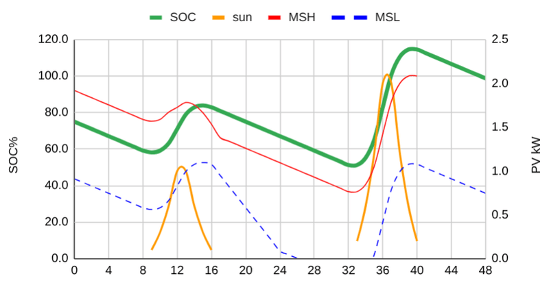

In de ideale simulatie:
Afbeeldingslocatie: https://tweakers.net/i/qQGMpwR6-3NaA0mdZQ0heN7cI5g=/800x/filters:strip_exif()/f/image/Tb3a9790PNsfgQa5lpdkNnhs.png?f=fotoalbum_large
Praktijk data voor transitie MSH1/MSH2 (blauw) en MSH2/MSH3 (rood)
Afbeeldingslocatie: https://tweakers.net/i/mpqaEfPtm8pvNxFC6VA9zn-1hSc=/800x/filters:strip_exif()/f/image/7zutPKJcZYw3weF7pYBHYNrA.png?f=fotoalbum_large

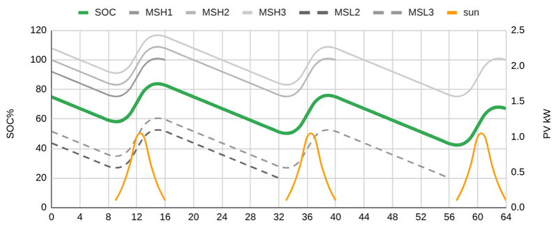

Simulatie voor 2 dagen met alleen MSH en MSL
Afbeeldingslocatie: https://tweakers.net/i/-gxZ714fSc50YNzNX2RUBX5ADlA=/800x/filters:strip_exif()/f/image/fIE7JFelX87PjEiSEseKqkh4.png?f=fotoalbum_large
Als er morgen zeer weinig zon is, daalt de SOC onder MSL en moet er stroom van het net opgeladen worden op het eerstvolgende moment dat de prijs gunstig is.
MSL = MSL2
Als er morgen zeer veel zon is, stijgt de SOC boven MSH en kan er stroom naar het net ontladen worden op het eerstvolgende moment dat de prijs hoog is.
@Hometek Indrukwekkend al die formules te zien en hoe je op een totaal andere manier toch je eigen use-cases in het systeem aan het inbouwen bent. Op het moment dat je deze stuurlogica begint te verwoorden voor anderen, dan kom je erachter dat er toch wel veel variabelen door elkaar spelen en het "even" in een paar zinnen opschrijven wat er in de programmatuur gebeurt nog niet zo simpel is.
Ik zie dat je ook rekening houdt met de verwachte PV-opbrengst in de toekomst. Ik neem aan dat je daar dezelfde bron als ik voor gebruik (https://weerlive.nl/api/weerlive_api_v2.php) Zo niet, dan ben ik wel benieuwd wat je dan gebruikt. Ik heb zelf op basis van die voorspelde Wattages/m2 en mijn daadwerkelijke PV-opbrengst een soort constante berekend/geschat om die Wattages/m2 om te rekenen naar PV-kWh
(hoe doe jij dat?)

antoinevromen schreef op dinsdag 7 oktober 2025 @ 14:53:
(hoe doe jij dat?)
Het opschrijven helpt mij ook om het zelf beter te begrijpen en vaak vind ik zo ook fouten :)
Voor de PV opwek voorspelling gebruik ik Solcast, deze HA integratie levert direct de verwachte kWh voor een installatie (specificaties invoeren op hun website), en er zit sinds kort een handige auto-correctie functie in (zie deze post).

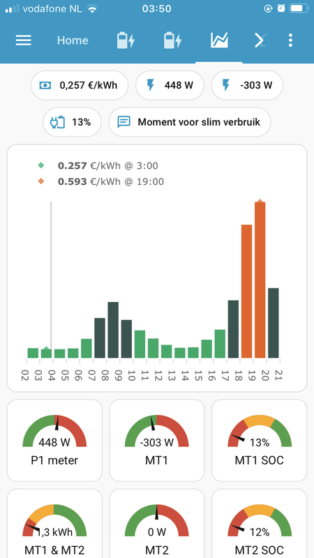

Ik waardeer je werk enorm maar ik blijf het liefste bij nodered voor de sturing.
Afbeeldingslocatie: https://tweakers.net/i/wwvuGJVtr8pDkoUv6ExvE7hxQsg=/x800/filters:strip_exif()/f/image/QVLkYc6ADjSBd58KIRLpZXvy.png?f=fotoalbum_large

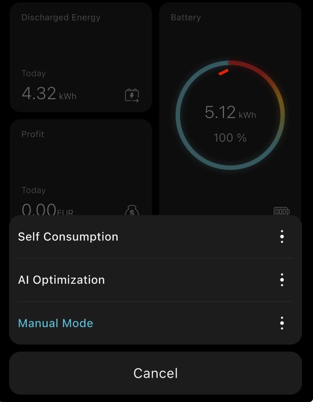

Vandaag mijn laadstrategie getest en het lijkt te werken.
Deze is wel afhankelijk van de goede werking van de AI mode.
Ik heb dit gemaakt voor 1 batterij deze staat op een eigen groep zodat ik ook 2500W kan terugleveren.
Het idee is alleen de Workmode aan te passen naar AI, NOM, Manual Mode.
Voor Manual Mode heb ik via de APP een schema gecreëerd om van 00:01 tot 23:59 terug te leveren met 2500W.
De helper zet de prijsdata van Zonneplan om naar een goedkoopste en duurste prijs van die dag.
Ik denk dat weersvoorspelling van zon en windenergie al aardig goed verwerkt zitten in het day ahead model.
Ik doe (nog) niets met de voorspelling van de volgende dag.
Resultaten zijn gunstig vandaag:
Afbeeldingslocatie: https://tweakers.net/i/JPwacXcMbh-OOZcDpS2k97vmk9o=/fit-in/4920x3264/filters:max_bytes(3145728):no_upscale():strip_icc():strip_exif()/f/image/taci9AhV5dxBWLwk1jMyM0HS.jpg?f=user_large
Helper om de hoogste en laagste prijs te bepalen:
zonneplanprijs.yaml
template:
  - sensor:
      - name: "Goedkoopste uurprijs vandaag"
        state: >
          {% set forecast = state_attr('sensor.zonneplan_current_electricity_tariff', 'forecast') %}
          {% set vandaag = now().date() %}
          {% set vandaag_forecast = forecast | selectattr('datetime', 'search', vandaag|string) | list %}
          {% set goedkoopste = vandaag_forecast | sort(attribute='electricity_price') | first %}
          {{ (goedkoopste.electricity_price / 10000000) | round(3) }}
        unit_of_measurement: "€/kWh"
        device_class: monetary
        state_class: measurement
      - name: "Duurste uurprijs vandaag"
        state: >
          {% set duurste = vandaag_forecast | sort(attribute='electricity_price') | last %}
          {{ (duurste.electricity_price / 10000000) | round(3) }}
Automation:
Actie 1:
Kijken of er op die dag een moment is die rechtvaardigt om tegen 35 cent of meer terug te leveren via manual mode.
Actie 2:
Bij lagere prijzen naar AI of NOM met een drempel prijsverschil van 0.12 cent.

NOM met PV stroom op donkere dagen met kleine prijsverschillen
Zoals diverse anderen hier al opgemerkt hebben is het opladen van het net en vervolgens NOM draaien niet altijd een goede strategie. NOM heeft pas zin als de actuele stroomprijs duidelijk hoger is dan tijdens het opladen. Hoe groot dat verschil moet zijn zal van de situatie afhangen, in dit voorbeeld gebruik ik gemakshalve 25%, maar het zou ook een vast bedrag kunnen zijn.
Ik regel de modus van mijn batterij via HA en gebruik een voorspelling om te bepalen of er voldoende PV opwek zal zijn of dat er van het net bijgeladen moet worden. Opladen gebeurt altijd op het goedkoopste moment van de dag.
Als de prijs tijdens het opladen 20ct is, zal ik deze stroom pas voor NOM inzetten als de actuele prijs 25% hoger is, dus 25ct of meer.
Als ik geen NOM draai, zet ik de Max. Discharge op 0W, de batterij blijft dan opladen als er PV overschot is. Deze stroom kan wel gebruikt worden voor NOM ongeacht de actuele prijs, maar bij voorkeur gebruik ik deze stroom tijdens de dure uren.
Om onderscheid te kunnen maken tussen de ‘ingekochte’ netstroom en de ‘gratis’ PV stroom in de batterij gebruik ik een teller die de SOC verandering telt op het moment dat er van PV geladen wordt.
Als ik niet geforceerd oplaad maar de SOC stijgt van bv. 40% naar 60% dan gaat de PV teller van 0 naar 20. In de batterij is dan 40% van de capaciteit van het net en 20% van PV. Die 20% PV kan ik nu voor NOM gebruiken tijdens de dure uren. Daarbij gaat de PV teller dan van 20 naar 0. Bij 0 stopt de NOM.
Het tellen van SOC is uiteraard geen absoluut accurate manier om PV en netstroom ‘eenheden’ te tellen, maar het leek mij een redelijke benadering om het systeem iets efficiënter in te zetten.

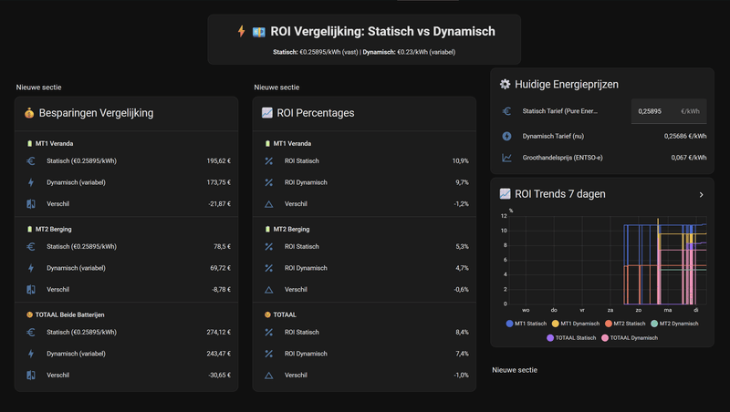

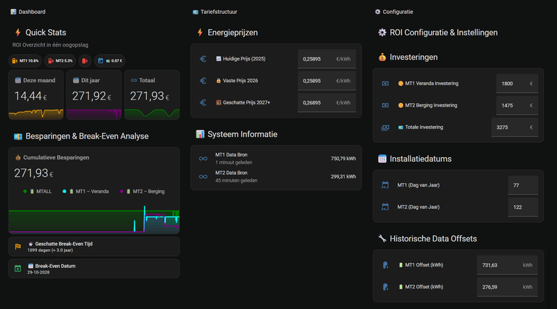

SatScan
HA · Energie in eigen huis

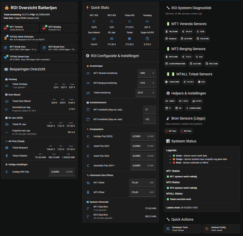

Om wat meer in HA bekwaam te worden heb ik deze POCs gebouwd met mijn persoonlijke gegevens.
Next step is om de dynamische energieprijs er aan te koppelen en dan parallel laten werken om te zien wat in mijn situatie het voordeligst is.
De vergelijking tussen statische en Dynamisch toegevoegd. De opslag voor beide gelijk aangehouden.
Op deze manier kan ik de komende maanden zien welk energiecontract het beste bij mij gaat passen irt de twee MT PIB. Tot nu toe is mijn huidige vaste prijs energiecontract het effectiefste met mijn energieprofiel.
Afbeeldingslocatie: https://tweakers.net/i/8TMHJ8iI5gtrekNmdddOmSb8xn8=/800x/filters:strip_exif()/f/image/xc7prqf86ozx1SiS72Zc7gjM.png?f=fotoalbum_large
Afbeeldingslocatie: https://tweakers.net/i/KovxNjj-byEHCxd3DmIqSYYj8NM=/800x/filters:strip_exif()/f/image/aak43yGX5nmSqL33mhrneKrP.png?f=fotoalbum_large
Afbeeldingslocatie: https://tweakers.net/i/uUzcU6ibF7RmCaqC9Np0c7PvvuE=/800x/filters:strip_exif()/f/image/z9j4vwZQW5Gzss1wSa65gbpF.png?f=fotoalbum_large
[ Voor 31% gewijzigd door SatScan op 28-10-2025 08:44 ]
NL | Atto 3 | Pulsar Plus | 7.7K Z | Venus v1+v2 | 2×MHI · CC | HA DS224+
☀️ HESC · 🔋 Marstek Capacity Monitor · 📅 Batterijplan

Ik zie bij mij dat met een dynamisch contract op dagen zonder zon en kleine prijsverschillen de gevolgde strategie voor laden en NOM belangrijk is.
Het is nadelig om de batterij op NOM te zetten als de actuele prijs niet ca. 25% hoger is dan de prijs tijdens opladen.
Nog ingewikkelder wordt het als er meerdere dagen achtereen zijn waarbij de batterij niet leeg raakt omdat de prijsverschillen te klein zijn, maar er wel weer opgeladen wordt. Dat bij-laden gebeurt dan telkens met een andere prijs. Dan moet je bijhouden hoeveel kWh er met welke prijs is 'ingekocht' en dienovereenkomstig alleen NOM gebruiken zolang er nog kWh beschikbaar zijn met een inkoop prijs die laag genoeg was.

Ik ben aan het experimenteren met zoiets: (kWhGRID / (kWhGrid+kWhPV) ) * inkoopprijs
Maar ben er nog niet helemaal uit.
Ik heb nu 7 tellers om opgeslagen kWh/prijs vast te leggen
(7 is vermoedelijk te veel, meestal zijn er maar 4-5 in gebruik)
Je ziet dat de batterij voor ca. 55% gevuld is met 4 verschillende prijzen (prijzen zijn incl. marge)
Afbeeldingslocatie: https://tweakers.net/i/lTNV7DNrsgMQKRewH9CIyPaIRpc=/fit-in/4000x4000/filters:no_upscale():strip_exif()/f/image/d25uGabAMasRLwwTFmhPfYrF.png?f=user_large
Deze grafiek toont de actuele prijzen. De groene en grijze lijnen zijn de prijsdrempels voor NOM. In dit geval dus minstens 48 uur geen NOM. Maar er is wel een gelegenheid om vannacht de resterende 45% capaciteit met goedkopere stroom aan te vullen en die stroom dan wel morgen voor NOM te gebruiken.
Afbeeldingslocatie: https://tweakers.net/i/5-r_LQDH1x2SebKXa8Lr9G5W1JA=/fit-in/4000x4000/filters:no_upscale():strip_exif()/f/image/gt0nyuYYJXF3RTAZUf0oH0O8.png?f=user_large
Zo nu weer flinke stappen gemaakt met HA, Hier een voorbeeld. De DB is zich nu aan het vullen en over een tijdje heb ik een actueel beeld met voorspellingen die elke dag nauwkeuriger worden.
Afbeeldingslocatie: https://tweakers.net/i/8qSIXU-rOjh1MTXGpSs21utYdY0=/800x/filters:strip_exif()/f/image/PPjjmq9dWL0WE7ZzGqfx1bVd.png?f=fotoalbum_large

1 jaar met de Marstek Venus E
Ik heb de Venus E nu een vol jaar in gebruik, en ca. 10 maanden met aansturing via HA.
Mijn huis en PV wijken nogal af van de gemiddelde Nederlandse situatie en mijn aansturing vanuit HA vermoedelijk ook, maar het is wellicht toch nuttig voor anderen om enkele algemene ervaringen te delen.
Mijn situatie:
  • Klein huis, stroomverbruik per jaar ca. 1500 kWh, dynamisch contract
  • 7 plug-in-zonnepanelen, totaal 2.3 kWp (aangestuurd vanuit HA)
  • 2 Venus E waarvan steeds 1 actief is en de andere stand by (aangestuurd vanuit HA)
Strategie in HA (opgebouwd en bijgesteld gedurende afgelopen jaar)
Basis data:
  • Voorspellen PV opwek (Solcast)
  • Voorspellen energieverbruik (berekend op basis van afgelopen 24h)
  • Berekenen minimale SOC om de volgende dag te kunnen halen (zie post).
  • Bijhouden stroomprijs en SOC verandering bij opladen van net (zie post)
Optionele functies ik aan of uit kan schakelen:
  • Opladen van net bij laagste prijs als SOC te ver onder minimum is.
  • Opladen van net uitsluitend indien verschil in hoogste en laagste prijs groot genoeg is.
  • Ontladen naar net bij hoogste prijs als SOC ver boven minimum is.
  • Aantal PV panelen reduceren als verwachte PV opwek hoger is dan verwachte verbruik.
  • Ontladen voor NOM beperken tot momenten dat de stroomprijs voldoende verschilt van de prijs tijdens het opladen (opladen blijft actief)
De functie ‘PV reduceren’ is ter voorbereiding op de situatie dat terugleveren geld gaat kosten.
De functie ‘ontladen naar net bij hoogste prijs’ is bedoeld om de beste prijs voor het PV overschot te krijgen en om batterij capaciteit vrij te maken voor de volgende zonnige dag.
Ervaringen:
  • Op zeer zonnige dagen levert de PV meer kWh dan de capaciteit van 2 Venus E.
  • Met 2 volle Venus E haal ik meestal makkelijk 24h NOM
  • Van April tot September levert de PV per 24h gemiddeld meer stroom dan ik verbruik.
  • Van November tot April levert de PV per 24h minder stroom dan ik verbruik.
  • Het verlies bij de Venus E tussen stroom opslaan en stroom gebruiken is in mijn geval 25-30% (gemiddeld verbruik 150-400W)
  • De grootste prijsverschillen waren het afgelopen jaar in de zomer, in de winter waren de prijsverschillen vaak dagenlang erg klein (minder dan 20%).
Voorlopige conclusies:
  • Tijdens de zomermaanden zijn de batterijen een zinvolle toevoeging. Eigen PV opwek kan volledig voor eigen gebruik benut worden en overschot kan tegen de beste prijs teruggeleverd worden aan het net. Dit levert denk ik ook een kleine bijdrage om net congestie tegen te gaan.
  • In de wintermaanden is het beeld minder duidelijk. PV opbrengst is zo laag dat deze praktisch onmiddellijk voor eigen gebruik benut wordt. De batterijen stonden vaak dagenlang in standby mode omdat de prijsverschillen te klein waren om opgeslagen stroom rendabel te kunnen inzetten. Mogelijk is deze winter door het rustige weer niet representatief omdat er weinig schommelingen waren in de windenergie. Maar ik vraag me af of het niet zinvoller is om de batterijen ‘s winters gewoon helemaal uit te schakelen. Het stroomverbruik standby weegt mogelijk niet op tegen de enkele pieken die je op kunt vangen.
  • Met het afschaffen van de saldering is het ook de vraag of een dynamisch contract straks nog wel handig is. Wellicht is een vast contract goedkoper als je toch alleen maar in de wintermaanden stroom afneemt.
De HA aansturing werkt na vele aanpassingen nu redelijk betrouwbaar. Het is ondertussen echter wel een ratjetoe geworden van flows (node-red) en tientallen helpers omdat vele aanpassingen als toevoegingen er ‘tijdelijk’ op geplakt zijn. Deze zomer wil ik dat zakje eens ontwaren en netjes opbouwen.
