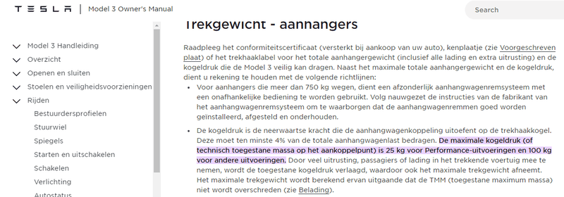

  • hdu
  • Registratie: December 2019
  • Laatst online: 20-05 10:06
hdu
bartlauwers schreef op dinsdag 31 mei 2022 @ 07:55:
Volgens mij mag de trekhaak maar 55 kilo kogeldruk hebben.
*bron zoekt…*
Edit: gevonden
https://www.tesla.com/own...A3-8337-BDF7342750F3.html
Grappig... even verderop in de handleiding staat:
De kogeldruk is de neerwaartse kracht die de aanhangwagenkoppeling uitoefent op de trekhaakkogel. Deze moet ten minste 4% van de totale aanhangwagenlast bedragen. De maximale kogeldruk (of technisch toegestane massa op het aankoppelpunt) is 25 kg voor Performance-uitvoeringen en 100 kg voor andere uitvoeringen.
Afbeeldingslocatie: https://tweakers.net/i/qT69Sq9EpbsxB9BV-VNZsfwGg-k=/800x/filters:strip_exif()/f/image/lIPpHONRDGGP84WFOaJQ4PgC.png?f=fotoalbum_large
  • arsimo
  • Laatst online: 10-09-2024
Eerste gaat wel over dragers e.d. op de trekhaak, de tweede in geval met een aanhanger. Intuïtief zou ik geen verschil verwachten maar mogelijk bestaat er een terecht logisch verschil? (nog niet verder over nagedacht)
  • Korvaag
  • Laatst online: 13:24
@hdu
Dat zijn twee verschillende scenario's. De 1 is een accessoire carrier en de ander trekgewicht. Er zijn verschilende kogeldrukken (blijkbaar) voor iets wat je trekt/slechts op de haak hebt (kist, fietsdrager).
Edit: dubbel met hierboven :D Precies in dezelfde seconde... :+

En de handleiding in de auto heeft het nu over 72 kg.. Is de Y blijkbaar.
[ Voor 19% gewijzigd door Inspired op 31-05-2022 08:51 ]

  • MrBasta
  • Laatst online: 19:07
*bron zoekt…*
Edit: gevonden
55 KG voor een accesoiredrager
100 KG voor een trailer
"The tongue weight is the downward force that the weight of the trailer exerts on the hitch. It must be at least 4% of the total trailer load. The maximum tongue weight (or technically permissible mass at the coupling point) is 100 kg for non-performance vehicles and 25 kg for performance vehicles. Carrying a significant amount of equipment, passengers, or cargo in the tow vehicle can reduce the tongue weight it can handle, which also reduces the maximum towing capacity. Maximum towing capacity is calculated assuming the GVWR (Gross Vehicle Weight Rating) is not exceeded (See Vehicle Loading)."
Ik zeg... kogeldruk = kogeldruk
Nergens (anders dan in de Tesla handleiding) kan ik een verschil/reden vinden waarom de kogeldruk van accessories anders is dan van een aanhangwagen. Logischerwijs snap ik dat ook niet.
Daarnaast in de praktijk met de bak op de trekhaak (met 3 paar ski's, een snowboard, 4 paar skischoenen, showboats en wat opvul licht spul in de bak) in de storm naar wintersport vertrokken... geen centje pijn.

hdu schreef op dinsdag 31 mei 2022 @ 10:23:
Op zich kan ik in theorie een verschil verzinnen. De kogeldruk door een accessory is min of meer constant aanwezig, met een aanhanger is dat dynamisch(er) door het constant (lichtjes) kantelen van de aanhanger over de as(sen) tijdens het rijden. Maar of dat zo'n groot verschil in toegelaten kogeldruk zou toelaten betwijfel ik sterk.

hdu schreef op dinsdag 31 mei 2022 @ 08:32:
Wel een interessante casus inderdaad! Ik had uiteraard niet verder gelezen/gekeken. 8)7
Wat ik me nog kan voorstellen is dat je denkt: "Fietsendrager is ongeveer 20 kg, twee fietsen is ook ongeveer 20 kg/stuk (die van ons in elk geval wel, niet eens elektrisch), is samen 60 kg, dus dat kan wel."
Waar je geen rekening mee houdt is de arm die de fietsendrager heeft(je fietsen staan immers niet recht boven die kogel, de tweede al snel 50 cm er vandaan) ten opzichte van de kogel waardoor de "kogeldruk" toch anders zou zijn dan bij een getrokken aanhanger?

bartlauwers schreef op dinsdag 31 mei 2022 @ 12:09:
Volgens mij wordt de kogeldruk verticaal gemeten. Dus in principe heeft de arm daar geen invloed op, ook al is de trekhaak 10 meter lang. Wat wel natuurlijk zo is dat de arm zorgt voor een andere belasting van de trekhaak, ik schat in vooral van invloed op de bevestiging van de haak aan de carrosserie. Bij een aanhangwagen is de kogel scharnierend in alle richtingen, bij een fietsendrager niet. Dus bij een aanhangwagen zullen de krachten anders zijn, maar bij een aanhangwagen zijn er wel weer massatraagheidskrachten (750 kg) te verwerken.
