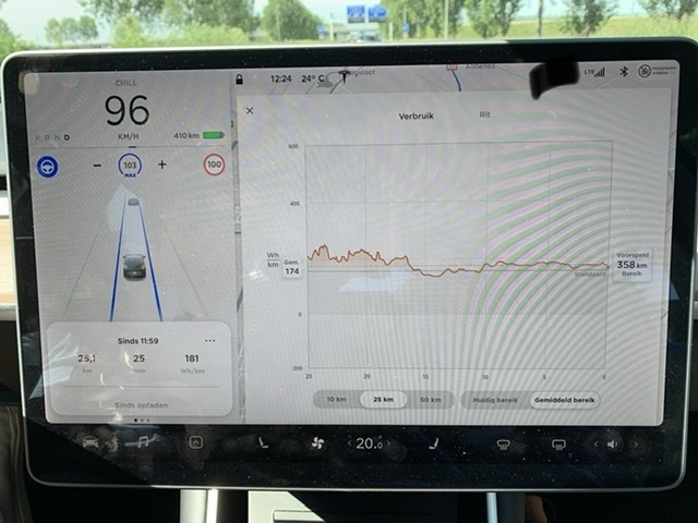

Rated range 410km dus dat staat naast het batterij icoontje als je wisselt naar kilometers ipv percentage.
Ik kom op 45kWh door te kijken hoeveel ik verbruik per 10% batterij, bij 50% verbruik kun je een aardige conclusie trekken over wat het totaal is lijkt me.
Dat is inderdaad een prettige tool, behalve dat er daar dus gerekend wordt met 55kWh capaciteit en ik dus zelf moet rekenen dat er hiervan 10kWh mist.

Met 410 rated range zit je dik boven de 50kWh. Obv 10% kun je niet heel accuraat iets zeggen. Daar komt bij dat je wellicht ook wel eens climate aan zet als hij nog in P staat? Dat verbruik komt allemaal niet mee in de cijfers. Volgens mij zit de constant tegenwoordig op 130wh/km oid? Dan zou je 53.x kWh hebben.
Eventueel zou je met Scan my Tesla nog kunnen kijken maar eigenlijk is dat niet veel anders dan kijken naar de rated range.
Een nieuwe MiC komt dacht ik tot 420km rated max? Dan is 410km dus gewoon prima. Verschil kan ook nog eens voor een gedeelte voor BMS komen. Ik zie geen reden tot paniek iig.

Hoe bereken je het verbruik per percentage? Ben je je er van bewust dat de verbruikte kWh alleen het verbruik tijdens het rijden meeneemt en niet het verbruik als de auto in P staat? Dus sentry mode en opwarmen worden niet meegenomen.
Ik denk dat je een prima batterij hebt en je de capaciteit verkeerd berekent.

Bedoel je dat je om de 10% naar het verbruik in de auto kijkt? Of via de trip meter etc.?
Dat is niet het eigenlijke verbruik van de auto. Sommige randzaken worden daar niet in meegenomen (die capaciteit is dus eigenlijk hoger). Dus je kunt beter kijken naar hoeveel je geladen hebt, (met wat paal & laad verliezen) daar betaal je voor en dat heeft ie nodig. Net zoals je vroeger ook het aantal liters dat je tankte betaalde.
Als je hem leeg rijdt en aan de paal hangt, hoeveel gaat er dan in?

Verbruik is niet inclusief (alle) randsystemen (incl. delen van airco), dat zie je mooi bij voorverwarmen en voorkoelen. Het wordt OOK niet allemaal meegerekend als je in "D" staat. De auto verbruikt namelijk altijd meer dan wat op het scherm getoond wordt aan verbruik. Twee manieren om dat op een simpele manier te zien:
1. De hoeveelheid die je erin gooit bij laden (met wat correctie voor laadverliezen blijft het helaas gokken)
2. Door het feit dat zelfs in de auto zelf, ze het nummer niet weten en ze verschillende nummers geven. Per definitie kunnen die dus niet correct zijn als ze alles omvatten (bijv. andere nummers voor gemiddeld gebruik bij energie scherm dan bij trip overview, na bijv. exact 50km, om het te kunnen vergelijken) - Zie bijvoorbeeld foto hieronder zo'n 4% verschil
Dat allemaal naast het feit dat het dus veel slechter verbruik dan WLTP is, en dat terwijl ik daar meer dan 34 km/u onder de Nederlandse max. snelheid rij op een warme dag
Afbeeldingslocatie: https://tweakers.net/i/cdI5E7W0yy7p5hQMxc83g6yxv2M=/full-fit-in/4920x3264/filters:max_bytes(3145728):no_upscale():strip_icc():fill(white):strip_exif()/f/image/gFRdprbnaXE90RtVtaer5vRT.jpg?f=user_large

Het klopt dat het verbruik bij stilstand niet meegenomen wordt, maar tijdens het rijden wordt het wel meegenomen. Daarom is het verbruik in het begin van de rit als de verwarming of airco op topniveau moet werken ook veel hoger. Je merkt het ook als je de ruitenwissers gebruikt. Of de stereo op 10 zet.
Bij mij klopt op lange ritten het verbruik ook gewoon met de hoeveelheid lading die ik verloren heb tijdens de rit.
Kleine toevoeging: het lijkt wel eens anders vanwege de 4,5% buffer.
