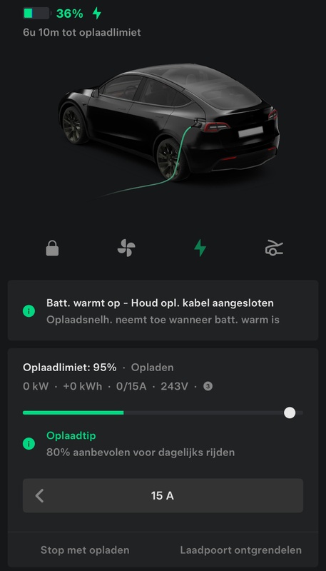

eltron schreef op zondag 16 februari 2025 @ 21:56:
Als je die 3 in dat rondje ziet laadt hij dus op dat moment met 3 fasen.
En technisch zou aan de kant van de auto altijd 3F beschikbaar moeten zijn, Anders is hij stuk, zoals als ook blijkt uit de posts van degenen die dat hebben meegemaakt.
Hoe moet ik dat interpreteren? Het rondje met de 3 zie ik inderdaad staan, echter de laadsnelheid is gelimiteerd op max. 7 kW en de eerder getoonde foutmeldingen. Mijn vermoeden is dat één fase van de PCS defect is (of een zekering op de PCS, maar die vervangen ze volgens mij niet). Het zou ook kunnen dat hij nog steeds op 3 fase doet laden, maar op alle fases gereduceerd, maar dat klinkt (veel) onlogischer.
12340Wp 🌞 - Daikin Altherma 3 8kW 🔥- Atlantic Calypso VM 150L💧- Tesla M3 LR 2019 🚗 - Peblar Business ⛽ - Zehnder WHR960 🌬️ - ⚡

rogervdh schreef op maandag 17 februari 2025 @ 08:04:
Ik heb in mijn meterkast een plugwise hangen wat de slimmemeter uitleest. Zijn niet erg duur en handig. Zo kan je altijd zien hoeveel er per fase wordt gebruikt of terug geleverd, en zie je gelijk als er iets mis is met een fase.Afbeeldingslocatie: https://tweakers.net/i/by-EQ3MoBhDLmib9h9pYUXOr1z8=/x800/filters:strip_exif()/f/image/APcLm6P2Ul2MeoCkvsaC3AQ9.png?f=fotoalbum_large
Ik zet mijn geld ook in op 1 fase die niet werkt. Anders zou het amperage wel omlaag gaan in de app.

Recent werd hier aangegeven dat verwarmen bij AC-laden nog nooit was gespot, zag het wel bij de 2019 M3 SR+, maar op dit moment ook bij de 2023 MY LR zichtbaar:

Taro schreef op maandag 17 februari 2025 @ 12:37:
Ik zag het vanmorgen ook voor het eerst bij mijn 24'Y op deze manier toen hij er nog een procentje in wilde drukken. Ik denk dat het een wijzigingetje is in de app (en/of de auto), eerder was het "gewoon" het gele bacon-icoontje. Of laadde de auto gewoon langzaam met een koude accu zonder verwarmen :+.
Edit: Ter verduidelijking: Eerder zag ik wel een baconnetje vlak ná aansluiten met een koude accu, maar bij op een later moment een laadsessie starten leek er niets te gebeuren. Regelmatig voorbij zien komen dat er met een koude accu "maar" met 7kW geladen werd voor de laatste 20% voor vertrek, en als je rekening houdt met een uur en 20 min laden voor 20% kom je ineens van een koude kermis thuis met een niet-volgeladen auto na 1,5 uur :+

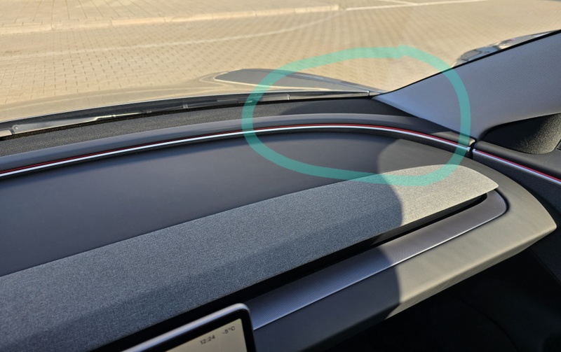

Over ontwerpfoutjes gesproken. Ik heb sinds 2 weken kraakjes en rateltjes bij het dashboard bij snelheden onder de 40 kmpu. Anderen ook? Heb woensdag een afspraak voor de trillende banden dus kan het nog toevoegen (maar liever niet, het risico op beschadigingen is behoorlijk als ze het gaan demonteren).
Afbeeldingslocatie: https://tweakers.net/i/94hE2sibN08e_k9gwOO-2Omtrtc=/800x/filters:strip_icc():strip_exif()/f/image/sXtEqFQXcbvQFGIXLXSRh68k.jpg?f=fotoalbum_large
  • Davidas
  • Registratie: Mei 2020
  • Laatst online: 18:52
Maurice- schreef op maandag 17 februari 2025 @ 13:10:
Ik herken dit enigszins met mijn M3H, als ik over wat slechtere wegen rijd zo rond de 30 kmpu dan hoor ik wat gekraak, komt alleen meer achter het display ofzo vandaan. Heb er wel winterbanden onder liggen, op zomerbanden niet eerder last van gehad. Auto heeft nu zo'n 35k gereden.
Als ik het dus goed begrijp werd de batterij voorverwarmd voordat het daadwerkelijke laden ging beginnen? En de oranje wiebertjes/bacons kwamen later niet in beeld?
Raar, is dat misschien omdat jullie apps in het NL staan ingesteld?
Dit is een screenshot van een 2tal maanden geleden bij mij:
Afbeeldingslocatie: https://tweakers.net/i/olyB46Aer4o7z8kIstTCSS7bx7A=/x800/filters:strip_exif()/f/image/D03Pyo2KOfHU6MSle16P0zfM.png?f=fotoalbum_large
Dat is toch best een redelijk expliciete vermelding :)

  • Taro
Taro
Slonzo schreef op maandag 17 februari 2025 @ 21:39:
Ja inderdaad.
Wat ik overigens ook constateer is dat de 2019 M3 zeer regelmatig een sneeuwvlok icoontje toont waarbij de 2023 MY dat nauwelijks heeft, de Y is dan 3-4 graden warmer terwijl ze beide ongeveer even lang stilstaan en beide op ongeveer dezelfde plek. De 2023 Y is echt beter geïsoleerd.
Ook wel interessant om te zien is dat ze stuivertje wisselen qua updates, waarschijnlijk maar net welke toevallig eerder wakker wordt, maar gemiddeld gezien zit er maar een paar uur tussen.
