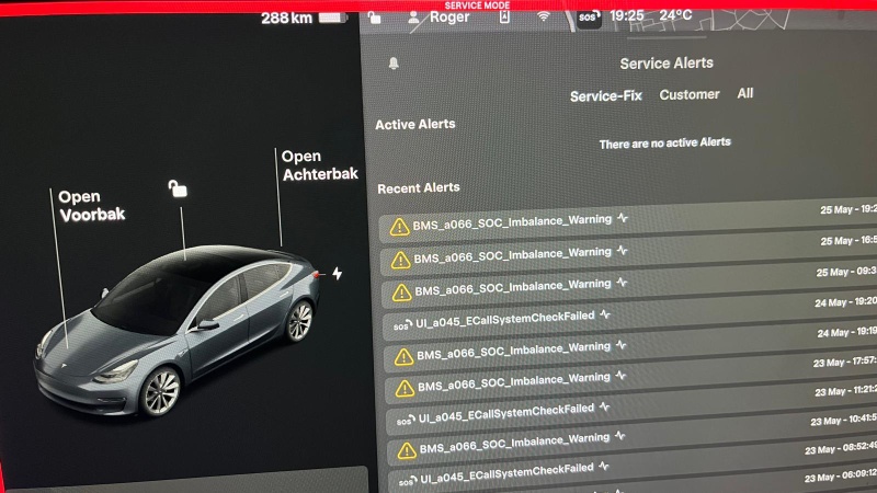

Plotseling ben ik zo'n 54 km range kwijt in mijn Model 3 LR (2019). Ik heb de auto ook in Home Assistant hangen en had ik eerst bij 80% SoC altijd 343 km range (tot twee weken terug), heb ik nu nog maar 289 km range. Heeft iemand al eens zoiets meegemaakt?
Op 7 september 2025 heb ik de (toen vrij nieuw geïntroduceerde) batterijtest van Tesla gedaan en toen was alles in orde. SoH van (ik meen) 84%. De range na de test is van 352 km naar 344 km gegaan (bij 80% SoC), maar dat zal natuurlijk nieuwe calibratie zijn. Daarna is het stabiel gebleven, tot nu dus. Ik wil binnenkort de test opnieuw doen (moet de accu aardig leeg zijn), maar plotseling 54 km range weg voelt niet al te best. De auto heeft 170.000 km gelopen, dus garantie zit er wel nog op de accu.
[ Voor 4% gewijzigd door rogervdh op 25-05-2026 17:23 ]

rogervdh schreef op maandag 25 mei 2026 @ 17:13:
Ik heb hetzelfde waar ik eerder over heb gepost, check even het service menu ik gok dat je dan een bms a066 ziet wat betekend dat een batterij cell stuk aan het gaan is.
Ik zou dit direct melden via de app en laten onderzoeken. Ze kunnen op afstand beperkt uitlezen, tot nu toe was dat allemaal gratis. Ik heb een range drop van nu 70km in enkele maanden tijd.

megabeat schreef op maandag 25 mei 2026 @ 17:46:
Ik heb zojuist even in service mode gekeken en inderdaad BMS_a066_SOC_Imbalance_Warning sinds 21 mei jl. Er staat boven "There are no active Alerts", maar dat komt omdat ik vooraf onder HV Battery gekeken heb, waardoor de actuele melding weg is. Maar bij het starten van service mode werd weergegeven dat er 1 active warning was.
Ik ga direct melding maken bij Tesla. Maarja, de vraag is....valt zoiets onder de garantie of moet je in zo'n situatie maar hopen dat de SoH binnen de garantie onder de 70% komt? Wat zegt Tesla bij jou tot dusver?
Afbeeldingslocatie: https://tweakers.net/i/g1rsgY_an_TikVOUhf-pkHcf-us=/800x/filters:strip_icc():strip_exif()/f/image/ubdjkWbD0OudA7nR78TeR0rO.jpg?f=fotoalbum_large

rogervdh schreef op maandag 25 mei 2026 @ 19:38:
Ik heb zojuist even in service mode gekeken en inderdaad BMS_a066_SOC_Imbalance_Warning sinds 21 mei jl. Er staat boven "There are no active Alerts"....
Keertje tot 100% laden en dan onder laadspanning de accu paar uur laten balanceren.
Accu daarna op Cell nivo laten uitlezen; of dat zelf doen met bv ScanmyTesla App:
Afbeeldingslocatie: https://tweakers.net/i/XpyMTEKTsSEU5Nfd5uiGtVK4kFM=/x800/filters:strip_icc():strip_exif()/f/image/GihNYndfbHAOwHNwFVY55Up4.jpg?f=fotoalbum_large
Tot nu toe zeggen ze paar keer laden tot 100 en dan 6+ uur laten staan. Echter mijn cell onbalans is nu 160mV, en dat was 80mV uitgelezen via dongle en scan my Tesla. Dus die cell is echt goed kapot gaan het gaan. Volgens mij is het voltage tussen de 3.2 en 4.2, en met mijn 160mV mis je dan snel 16% waardoor de hele pack nu bottle necked tot die kapotte cell. Ik ga dat balanceren nog uitvoeren maar ik geef het geen hoop.
Ik geef het paar maanden totdat er een error op het scherm komt dat ik niet meer dan 50% kan laden, dan moeten ze een pack vervangen. Echter hoor ik een hoop verhalen dat een remanufacured pack vaak slecht zijn.
Ik heb de tel niet precies bijgehouden maar met ons erbij heb ik er 5 gezien met dit probleem.

megabeat schreef op maandag 25 mei 2026 @ 21:24:
Ik ga eens beginnen met de accu vrijdag gedurende dag de dag tot 100% op te laden en ik hoef pas zaterdagochtend weer weg. Dus dat geeft gedurende de avond en nacht wat uren de tijd om te balanceren. Eens kijken of dat wat gaat uithalen... Zo niet, dan toch maar verder richting Tesla. Ik heb zelf geen dongle o.i.d. om zelf op cell niveau gegevens uit te lezen.
Hoeveel kilometer heb jij nu erop zitten? Ben je als consument verplicht om een refurbished pack te accepteren? Het zou wel netjes zijn als het gewoon door een nieuwe onderdeel vervangen wordt. Als m'n Siemens koffiezetapparaat kapot gaat en een onderdeel is defect, dan wordt daar ook gewoon een splinter nieuw onderdeel ingezet.
12340Wp 🌞 - Daikin Altherma 3 8kW 🔥- Atlantic Calypso VM 150L💧- Tesla M3 LR 2019 🚗 - Peblar Business ⛽ - Zehnder WHR960

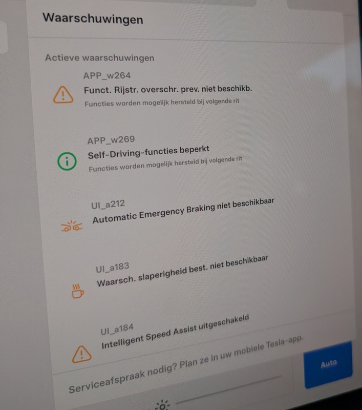

Ik kreeg vanmorgen een hele rits meldingen na het wegrijden.
Afbeeldingslocatie: https://tweakers.net/i/5DRs4yDi77dypDqSMlMu09k0OPs=/x800/filters:strip_icc():strip_exif()/f/image/iZLWHAdrmaI6fwxNudB8egpU.jpg?f=fotoalbum_large
Na het sproeien van de ruiten na een paar minuten rijden was dit weg, ik snap alleen niet wat dat dan met de waarschuwing slaperigheid van doen heeft...
Auto is nog geen maand oud. Misschien ochtend condens o.i.d.? Hebben andere mensen dit ook wel eens?

zunrob schreef op dinsdag 26 mei 2026 @ 08:13:
Same here, in ieder geval die eerste. Auto is een week oud. Ik wacht even tot ik in de reguliere software update branch zit en kijk het dan nog even aan.
@Inspired, no idea. Ik snap waarom hij het doet maar het is wel irritant :)
Deze melding krijg je als het camera systeem opnieuw wordt opgestart/reset. Toevallig een profiel met en zonder FSD gebruikt (tijdens het switchen tussen AP-FSD gebeurd dit dan ook)?
Had ik vanochtend ook. Dan is de camera bij de binnenspiegel nog beslagen, of de zon staat er vol op oid. Vaak gaat het iets later wel over. Ik rijd nu sinds 2019 Tesla en kijk bijna nooit naar die meldingen, als hij van zijn plek komt zal het wel goed gaan :-)

pdidi schreef op dinsdag 26 mei 2026 @ 09:14:
Nee, gisteravond zelf gereden, en vanmorgen dus weer met zelfde profiel verder.
Komt vaker voor. Ontelbare keren gehad sinds 2019 (in LR 2019 en 2024 M3P). Met vlagen zie je het vaker. Meestal verdwijnen de meldingen na paar minuten rijden. Niet druk om maken

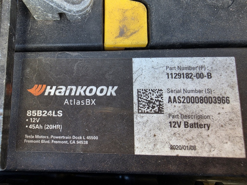

Ik kwam er wel achter dat de originele Tesla Motors Hankook 12V loodzuuraccu er nog in zit met productiedatum 8 januari 2020. Die gaat dus al bijna 6,5 jaar mee terwijl 3 tot 5 jaar de standaard is. Ik zie nog geen service errors op het scherm, maar hij moet dit jaar waarschijnlijk preventief vervangen worden. Dat vind ik wat minder leuk om te doen, dus ik ga een serviceverzoek inschieten.

Ik kwam na mijn werk aan op de parkeerplaats waar de Y juniper geparkeerd stond en het viel mij meteen op dat het deel wat fungeerd als spoiler op de Y los was geraakt. Normaal zat dit strak tegen elkaar. Het viel op, omdat nu de rand van de wrap ineens te zien was. Waarschijnlijk gekomen door de hitte, maar dat hoort toch niet te kunnen. Meteen langs een bodyshop gereden en die stelde mij gerust dat ik wel op de snelweg kon rijden en dat het er niet zomaar af zou vallen.
Ticket aanmaken lukte vanmiddag niet.
Morgen maar even bellen.
Afbeeldingslocatie: https://tweakers.net/i/LDCLmUxegpZneLWw2j5t6YjanZI=/x800/filters:strip_icc():strip_exif()/f/image/ZqMJfUd6Ng3urSB4Ig7cwNyr.jpg?f=fotoalbum_large
Afbeeldingslocatie: https://tweakers.net/i/kHmwR7zfdxQUJPcf_HdZhjJaxkU=/800x/filters:strip_icc():strip_exif()/f/image/ENlG3yiJdTWOxrlB7M5PHk5u.jpg?f=fotoalbum_large

pe-el2 schreef op dinsdag 26 mei 2026 @ 21:41:
Het zou mij verbazen als ze dat kosteloos gaan maken. Het lijkt erop dat de wrapper hier aan heeft zitten trekken om de wrap eromheen te krijgen.

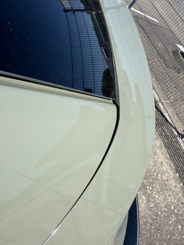

SalexSun schreef op maandag 5 mei 2025 @ 11:21:
Hoi ik meld me hier ook even met recente aankoop
https://gathering.tweaker...message/82332378#82332378
Nu viel me vandaag op dat de chroom lak op de handgrepen aan de onderkant op het punt staat af te bladderen. Zijn er tips om dit een halt toe te roepen? Ik heb in dit en deel2 topic gezocht op ‘handgreep’, maar daarmee vind ik niks.
Ik dacht zelf met transparante lak/kit of nagellak te fixeren
Edit: foto toegevoegd
Dit hebben wij ook sinds kort, mijn vermoeden is dat de oorzaak is ontstaan toen de deurhendel bevroren was en open gedrukt werd. Er is nu een scherpe rand waar ik mn vingers al aan heb open gehaald. Heb nog geen idee hoe dit op te lossen is behalve aanbieden aan tesla, maar dat gaat weer (flink wat) geld kosten.
  • sender
  • Laatst online: 08:01
J-sto schreef op woensdag 27 mei 2026 @ 15:36:
Hoe oud is de wagen? Dit valt lijkt mij onder nonconformiteit, lijkt me dat dit minimaal 8 jaar moet blijven zitten...
  • JBL-freak
  • Registratie: Juni 2024
  • Laatst online: 16:03
Dat het door bevroren deurhandels komt durf ik te betwijfelen. Ik had het ook bij mijn SR+ uit 2019, maar alleen bij een achterdeur (rechtsachter). Die is nooit open geweest terwijl de auto bevroren handels had. Als ze bevroren waren was dat 's-ochtends vroeg en dan rij ik in m'n uppie naar m'n werk.
De auto was toen bijna 5 jaar oud (einde lease) en heb er verder geen aandacht meer aan besteed.
[ Voor 6% gewijzigd door JBL-freak op 27-05-2026 16:45 ]
  • Roenie
Ook mijn vingers opengehaald en dat is uiteraard een vervelende plek voor een snee om te helen.
Het was alleen aan de onderkant van de hendel en die heb ik simpelweg geschuurd zodat er geen scherpe rand meer is.
