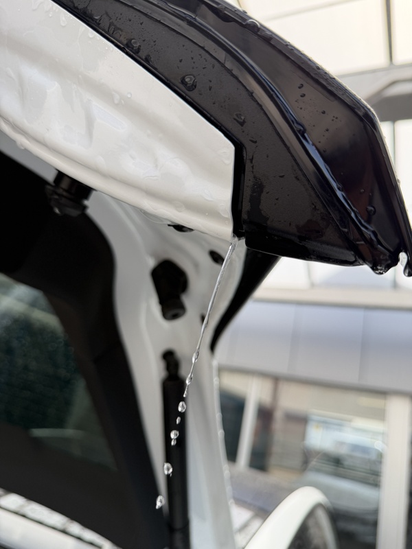

Heb maandag ca 600km gereden over autostrade, dus autoruit hing vol insecten. En omdat het warm was waren die helemaal opgedroogd en zo met de ruitenwisser niet te verwijderen.
Gisteren een paar keer gespoten terwijl ik in autosteer zat... dat ging niet goed. Direct rode handjes, dikke waarschuwingspiepen en autosteer uitgeschakeld wegens zichtgebrek. De insecten losten een beetje, en met water was dat een smurrie.
Nu zijn mijn ruitenwissers ca 1 jaar oud, maar hebben jullie dit ook al gehad?
PS: ruit heeft nu ook een barst onderaan en dus komt er eind van de week een nieuwe ruit en nieuwe ruitenwissers.
  • Blasterxp
's avonds even een natte handdoek over je vooruit leggen, 's ochtends veeg je alles er zo af.
Ruitenwissers zijn geen sneeuwkrabbers, of mega borstel om je glas te boenen. Ze hebben ini mini rubber lipje om waterdruppels weg te duwen.

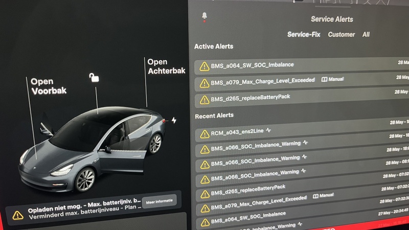

megabeat schreef op maandag 25 mei 2026 @ 21:24:
Tot nu toe zeggen ze paar keer laden tot 100 en dan 6+ uur laten staan. Echter mijn cell onbalans is nu 160mV, en dat was 80mV uitgelezen via dongle en scan my Tesla. Dus die cell is echt goed kapot gaan het gaan. Volgens mij is het voltage tussen de 3.2 en 4.2, en met mijn 160mV mis je dan snel 16% waardoor de hele pack nu bottle necked tot die kapotte cell. Ik ga dat balanceren nog uitvoeren maar ik geef het geen hoop.
Ik geef het paar maanden totdat er een error op het scherm komt dat ik niet meer dan 50% kan laden, dan moeten ze een pack vervangen. Echter hoor ik een hoop verhalen dat een remanufacured pack vaak slecht zijn.
Ik heb de tel niet precies bijgehouden maar met ons erbij heb ik er 5 gezien met dit probleem.
Zoals gezegd was ik van plan om vrijdag a.s. eens naar 100% te laden, om te kijken of die BMS_a066 imbalance melding zou verdwijnen. Helaas gaat het zover niet komen en heb ik inmiddels een rits aan foutmeldingen.
Vanochtend toen ik maar m'n werk wilde vertrekken de melding in het scherm "BMS_a079 - Opladen niet mog. Max batterijniv. bereikt". Vervolgens richting werk...en rond 18 uur was ik weer thuis. Inmiddels was het batterijniveau naar 41% gezakt. Via wat zoeken achterhaald dat tot 50% laden meestal wel mogelijk is, maar bij 41% dus nog steeds die foutmelding in het scherm. Thuis direct aan m'n Peblar Business gehangen... "Laden voltooid". Zekerheidshalve ook ff die Tesla mobile stekkerlader geprobeerd, maar exact hetzelfde.
Op woensdag had ik al een serviceverzoek aangemaakt in de app voor Tesla Servicecenter Roermond, maar dus nog steeds niks vernomen. Morgenvroeg ga ik direct bellen, want dit schiet niet op. Ik hoop dat m'n vrouw morgen ergens met de auto terecht kan voor diagnose en indien nodig een leenauto ter beschikking kunnen stellen. Zonder laad mogelijkheid is de auto redelijk waardeloos.
Afbeeldingslocatie: https://tweakers.net/i/GqO5-i1T2s8Sie3srWi37xqHEHU=/800x/filters:strip_icc():strip_exif()/f/image/CAvxQZuW69bfHx88e2aviRBt.jpg?f=fotoalbum_large
12340Wp 🌞 - Daikin Altherma 3 8kW 🔥- Atlantic Calypso VM 150L💧- Tesla M3 LR 2019 🚗 - Peblar Business ⛽ - Zehnder WHR960

rogervdh schreef op donderdag 28 mei 2026 @ 21:18:
Zo dan is het wel heel snel gegaan, als de auto zegt tot 50% te kunnen laden kan die dat meestal niet, ik heb posts gezien waarbij ze de 20% niet haalden en op geluk het servicecenter maar zien te moeten halen. Er is een ghetto manier om toch te kunnen laden door de hv connector onder de achterbank los te maken (wel eerst 12v losmaken) maar dat zal ik niet aanraden als je garantie moet claimen. En ja een beller is sneller, ook bij Tesla merk ik.
In eerdere posts in dit topic moet vaak de batterij nog besteld worden en het werk ingepland worden en kan best 3 weken duren echter met gratis vervangend vervoer. Ik ben benieuwd of jij een remanufactured of nieuwe pack krijgt.
Aan mijn kant heb ik nu alleen de bms 066 al enkele maanden.
Ga er maar van uit dat je een nieuw battery pack nodig hebt, heb hetzelfde gehad met mijn M3P uit 2022.
Overigens perfect geregeld vanuit Tesla Groningen, auto laten staan en een vervangende M3P met gratis laden mee gekregen tot de auto klaar was.

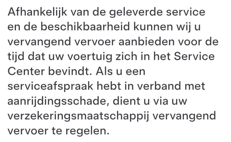

Idanue schreef op vrijdag 29 mei 2026 @ 00:17:
Ik ga zo bellen. Hopelijk hebben ze een leenauto beschikbaar, daar zit nog m’n grootste angst. Je hebt, neem ik aan, wel een remanufactured batterypack gekregen?

megabeat schreef op donderdag 28 mei 2026 @ 21:40:
Ik ga uit van remanufactured, de kans op een nieuw accupack is wel bijzonder klein volgens mij (je leest het links en rechts wel eens sporadisch). Heb nog ongeveer 22.000 km / 1,5 jaar garantie op de batterij, dus vooralsnog blij (en fingers crossed dat het remanufactured pack nog enige tijd mee kan).

rogervdh schreef op vrijdag 29 mei 2026 @ 07:57:
Krijg je op je remanufactured batterij niet weer opnieuw garantie?

nDirect090 schreef op vrijdag 29 mei 2026 @ 09:25:
Als een vervangende pack krijgt blijft je originele garantie in stand. Als je betaald voor een pack is het 4 jaar en een aantal kilometers.

megabeat schreef op vrijdag 29 mei 2026 @ 10:06:
Ik vraag me af of dat niet bijt met Europese wetgeving? Ik ben geen jurist, maar stel een maand voor het einde van de batterijgarantie gaat het accupack kapot. Je krijgt een remanufactured pack. Dan zou je dus echt heel kort garantie hebben op de reparatie...volgens mij heb je wettelijk gezien ook een bepaalde (minimale) duur garantie op een reparatie(?). Of misschien is dat hier ook niet van toepassing, omdat er 8 jaar garantie op zit en al veel langer is dan de wettelijke garantie?
Enfin, onze eigen M3 is zojuist ingeleverd bij het service center. Was wel nog een heel gedoe, enerzijds om de juiste persoon in actie te krijgen en in eerste instantie was geen leenauto beschikbaar (vanuit het service center). Na aandringen (via het landelijke telefoonnummer met een behulpzame dame aan de lijn) stond er na ruggespraak met het service center opeens toch een leenauto klaar (Model Y) . Bijzonder dat het eerste verzoek tot leenauto (en uitleg dat we deze gebruiken voor woon-werk) zo gemakkelijk afgewezen werd. Ik hoef bijv. geen gratis laden tijdens de leenperiode, maar iets van vervangend vervoer zou prettig zijn. Reparatie is naar verwachting pas op 30 juni a.s. klaar.
Ik ben enorm fan van elektrisch rijden, maar drukt me wel even op de feiten dat een issue met de batterij vergaande gevolgen kan hebben. Auto is mogelijk van het ene op andere moment niet te gebruiken, reparatie gaat lang duren, afhankelijk van de fabrikant (lokale garage kan niks betekenen), indien ze geen huurauto ter beschikking stellen dan zelf maar uitzoeken hoe je vervoer gaat regelen over een langere periode, etc. Gelukkig is het goedgekomen, maar het kostte toch wel wat moeite. Ik heb vele honderduizenden kilometers met een brandstofauto gereden en nooit in zo'n situatie gekomen.

megabeat schreef op vrijdag 29 mei 2026 @ 12:44:
Volgens mij zijn ze verplicht bij garantie werk leenauto mee te geven.
Persoonlijk heb ik ooit een motor in de soep gehad buiten garantie en dat was ook geen pretje.
Over de batterij garantie, zou wel gek zijn dat je garantie kunt stapelen. Je hebt de garantie dat de accu binnen 8 jaar vervangen wordt bij defect en als dat de laatste dag is binnen garantie dan zou dat inderdaad maar van korte duur zijn.
Maargoed je krijgt ultimo een ander pack en dus weer een rijdende auto terug, echter de algemene stelling dat de pack failure buiten de probleem gevallen (2021) extreem zeldzaam is, is niet waar. Op basis van data uit korea is het ongeveer 1% voor 2019 modellen (kan de data niet zo snel meer vinden)
Als ik de voorwaarden zo lees heb je er geen recht op
Afbeeldingslocatie: https://tweakers.net/i/ZZxdRwcPgtOfPgcnQsotNU66_EI=/800x/filters:strip_exif()/f/image/xOnxqxZF9sOnBRuC68Hwkegc.png?f=fotoalbum_large

Iemand dit ooit eerder gezien bij een model Y juniper? Na regen/auto wassen lekt er water uit de achterklep na openen.
Afbeeldingslocatie: https://tweakers.net/i/asqGKgNOy59MFyySy5_TVa35YnI=/x800/filters:strip_icc():strip_exif()/f/image/7jVMJP61gPQM8WFOOieeuKWJ.jpg?f=fotoalbum_large

Mike.Litoris schreef op zaterdag 30 mei 2026 @ 07:41:
markklok in "Het grote Tesla Model 3 & Y topic - Deel 3"
