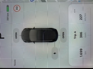

bottom line schreef op maandag 13 april 2020 @ 11:59:
Opeens 227kWh. Halelujah! Wel toevallig.
Heb je daar dan geen foto van om het met ons te delen?
Niks halelujah aan hoor. 227 Wh/km voor laatste 1700 km. Zoals ik al lang aangeef rij ik de laatste drie weken zo’n 150-170 Wh/km, zeg eens 700 km in totaal. Geeft 267 Wh/km voor die eerste duizend. Zelfs als ik met 170 Wh/km reken. Dus gewoon even niet recent genoeg gekeken
Afbeeldingslocatie: https://tweakers.net/i/Dtc4-G4AqePfPszDt9339DvgpYA=/f/image/uQc5HhsYYkBC2LfhxMEiw5Gi.jpg

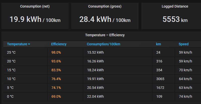

  • IceOnFire
Ik snap niet waarom er altijd zo gehakt wordt op mensen die een hoger verbruik melden, zeker zonder Aero velgen is het echt knap lastig lage waarden te halen. Mijn stats op t moment;
Afbeeldingslocatie: https://i.postimg.cc/k4hyV49j/teslamate2.png
Verbeterd duidelijk met de temperatuur, maar dan nog.. Zoals je aan de gemiddelde snelheid kan zien rij ik echt niet excessief hard..

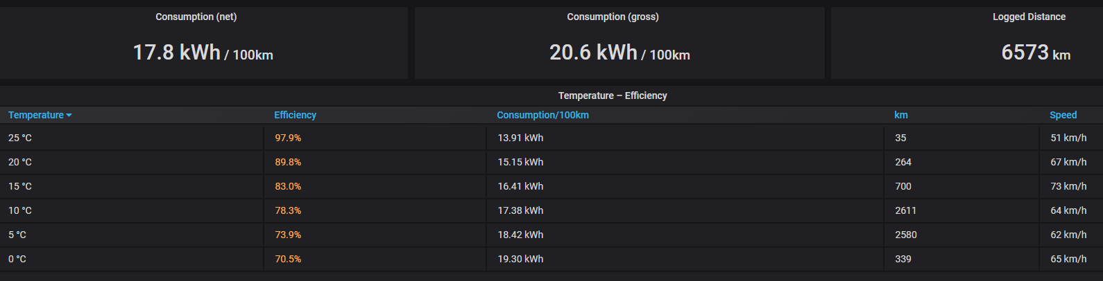

Hier mijn lijstje SR+ 19" velgen (tis een rode met witte bekleding, maar ik betwijfel of dat van invloed is op het verbruik).
Afbeeldingslocatie: https://tweakers.net/i/MI8WzR9LQW_I8VLMTQ8AEHyPqFs=/800x/filters:strip_exif()/f/image/Cn62Kx0A74njNxU0PprRSz0e.png?f=fotoalbum_large

ArPi75 schreef op dinsdag 14 april 2020 @ 13:34:
... als je niet alles in een woonerf rijdt geen hoge gemiddeldes idd :)
Maar het maakt ook nog best een verschil uit waar je je verbruik op baseert. De waarde op het scherm is een stuk lager vergeleken met je verbruik obv wat er op je overzicht van je laadpasleverancier staat en dat deelt door het aantal gereden km's... (laadpaal verliezen, sentry mode en andere verdwenen kWh's)
Ha kijk jij haalt bij vergelijkbare temperaturen en snelheden dus inderdaad duidelijk betere cijfers. Ik heb de Performance variant met 20". Denk dat het verschil dan vooral in de velgen, het extra gewicht en misschien de inefficientie van twee motoren tov 1 zit.
Data komt uit Teslamate overigens.

  • IceOnFire
RF1000 schreef op dinsdag 14 april 2020 @ 13:45:
Klopt, daarom vind ik deze cijfers altijd wel mooi om te vergelijken. Dit is puur het verbruik van het rijden zelf, de "Consumption (gross)" is met Vampire drain / Sentry / voorverwarmen er bij. De laadpaalafrekeningen laten nog 4% extra verbruik zien aan laadverliezen etc dus de cijfers zijn vrij zuiver lijkt het.
Mijn "normale" woon-werk afstand is 55 km waarvan ongeveer 30 km snelweg (vroeger 120 km/h nu nog 100).
Het laatste stukje van de snelweg naar mijn werk door de stad heeft echter nooit een hoog gemiddelde (druk, verkeerslichten, enz.), dus veel hoger zal dat gemiddelde wel niet worden denk ik.

Ik heb niet bijgelezen, maar 266.5Wh/km? Allejezus, dat haal ik in mijn LR AWD (waar ik echt wel héél sportief in rij) bij lange na niet. Zelfs niet met mijn trip naar Leipzig in hartje winter over de autobahn met stukken 233km/h! Daggemiddelde daar was 240Wh/km. 8)7
Dan zou ik toch maar een SC bellen om te kijken of er niks mis is? Case in point:
Afbeeldingslocatie: https://tweakers.net/i/MtEMxoxEjWirdgsv_O_IplqjVJI=/800x/filters:strip_exif()/f/image/6EgZWlVQZhBBQ3char5V33dQ.png?f=fotoalbum_large

Zeer jaloers! Dat is grofweg mijn gemiddelde van de afgelopen 1700 km (225 Wh/km - zie hieronder ) incl. hele zuinige recent ritjes (waar ik ook al plaatjes van gepost heb toen ik erg blij was). Wel een performance, en geef direct toe dat mijn (weinige ritten) in de winter allemaal vrij ongelukkig waren (wind/regen/kou/130 wegen). Maar daar kies ik ook niet voor.
Heb gister al uitgelegd hoe die 266 Wh/km terug te rekenen was. Dus blijf niet bezig en heb goede hoop voor de toekomst
Afbeeldingslocatie: https://tweakers.net/i/3L_VAEOdRPlZDSlBr9_Koey-2FU=/full-fit-in/4920x3264/filters:max_bytes(3145728):no_upscale():strip_icc():fill(white):strip_exif()/f/image/uQc5HhsYYkBC2LfhxMEiw5Gi.jpg?f=user_large

Had in de winter (10 maart) ook wind tegen op mijn ritje... vooral consistentie is van wezenlijk belang in verbruik. Wilde wel eens zien wat ik max kon verbruiken dus mijn rijstijl wat aangepast en tada, getal boven de 300kw/h was geen probleem.
Afbeeldingslocatie: https://tweakers.net/i/3AVG5rWQpf6hcfjnCY3LdgpWr9Q=/800x/filters:strip_icc():strip_exif()/f/image/s4IKBm25zkkQdjQDQtwFxvah.jpg?f=fotoalbum_large
