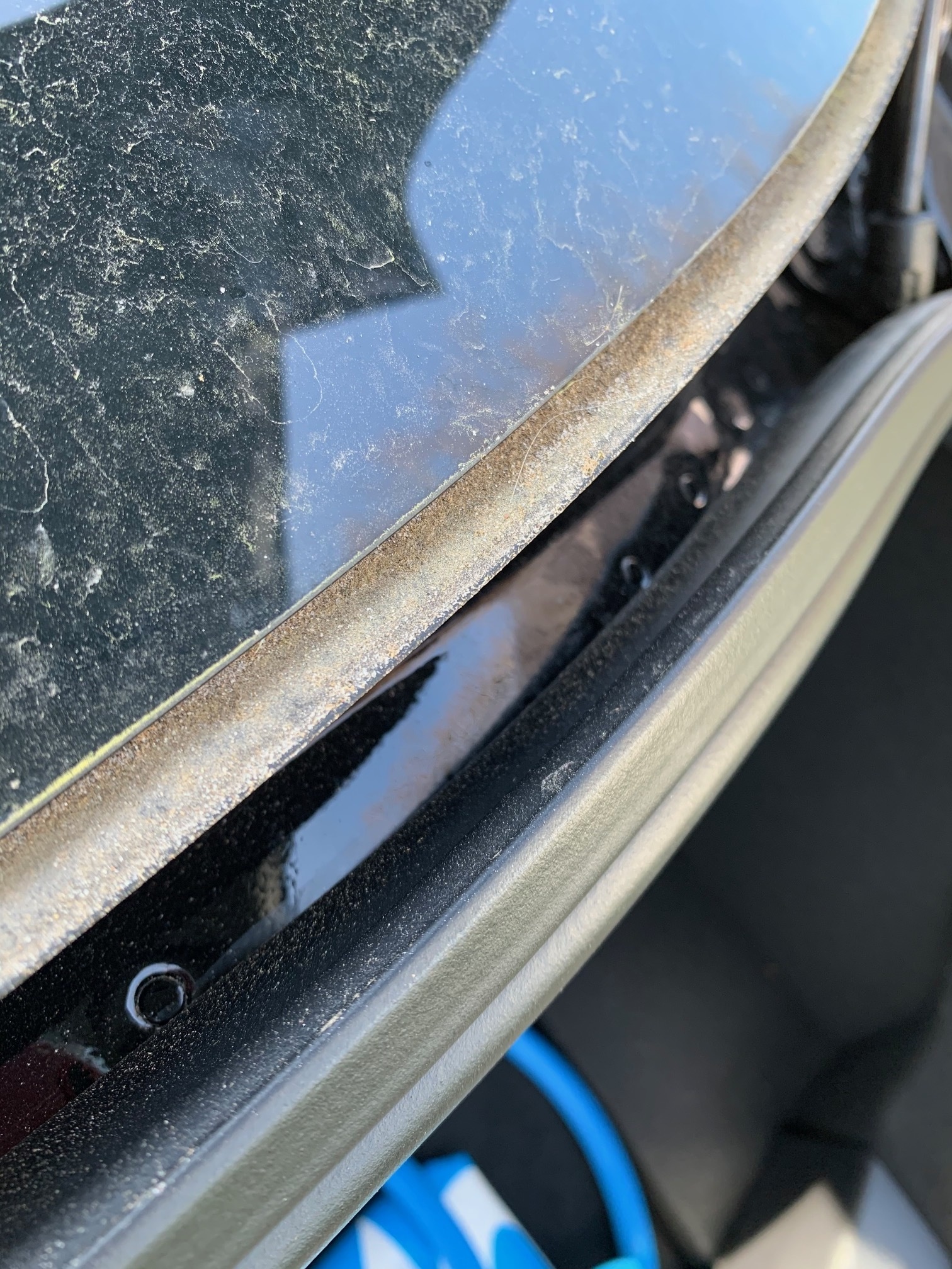

Geluid
Ik vind dat hij te veel windgeluid heeft (heb de nieuwe rubbers nog niet kunnen installeren). Dit kwam toen ik luisterde vooral van links voor bij de stijl. Nu zag ik dat toen ik de auto opende, daar ook allemaal vuil zat (en bij de gewone deurstijl). Zie foto's hieronder en waar vuil kan komen, kan wind komen natuurlijk. Daarnaast denk ik dat het komt omdat het geluid door het glas natuurlijk makkelijker draagt
Is dit erger dan bij een ICE?: Ja, ik merkte namelijk ook vooral bij het drogen in de wasstraat, dat er erg veel windgeruis was. Meer dan met bijv. een BMW 3 of Volvo V40. Zeker met de klasses daarboven (wat ik een eerlijkere vergelijking vind)
Afbeeldingslocatie: https://tweakers.net/i/hv9l7LVhLgMLZDx6xYvUU2Y11cU=/232x232/filters:strip_icc():strip_exif()/f/image/TTQbwxeDz9ulqbGBPwFTxZ41.jpg?f=fotoalbum_tileAfbeeldingslocatie: https://tweakers.net/i/Rykyyn8AHjkoCrjl9540gAjhqII=/232x232/filters:strip_icc():strip_exif()/f/image/wjDJ3frHqYsFrkkXyhzSWmPg.jpg?f=fotoalbum_tile

  • Floor-is
  • Laatst online: 21:44
Floor-is
5.2
Ik heb toch best wel plekjes in de lak, baal ik van. Twee druipers, een paar (gespatte) bubbels.. Dat proces hebben ze nog niet echt op orde zo blijkt.
Omdat showroom-model trouwens ook een paar lakschades waarvan twee toch wel serieus; een deel van de voorbumper en motorkap moet eigenlijk opnieuw gespoten.
Heb nog steeds geen gekoppeld product, dus geen App. Ook FSD werkt nog niet.
Nee mijn ervaring is nog niet heel positief over dat deel van het bedrijf/proces.
