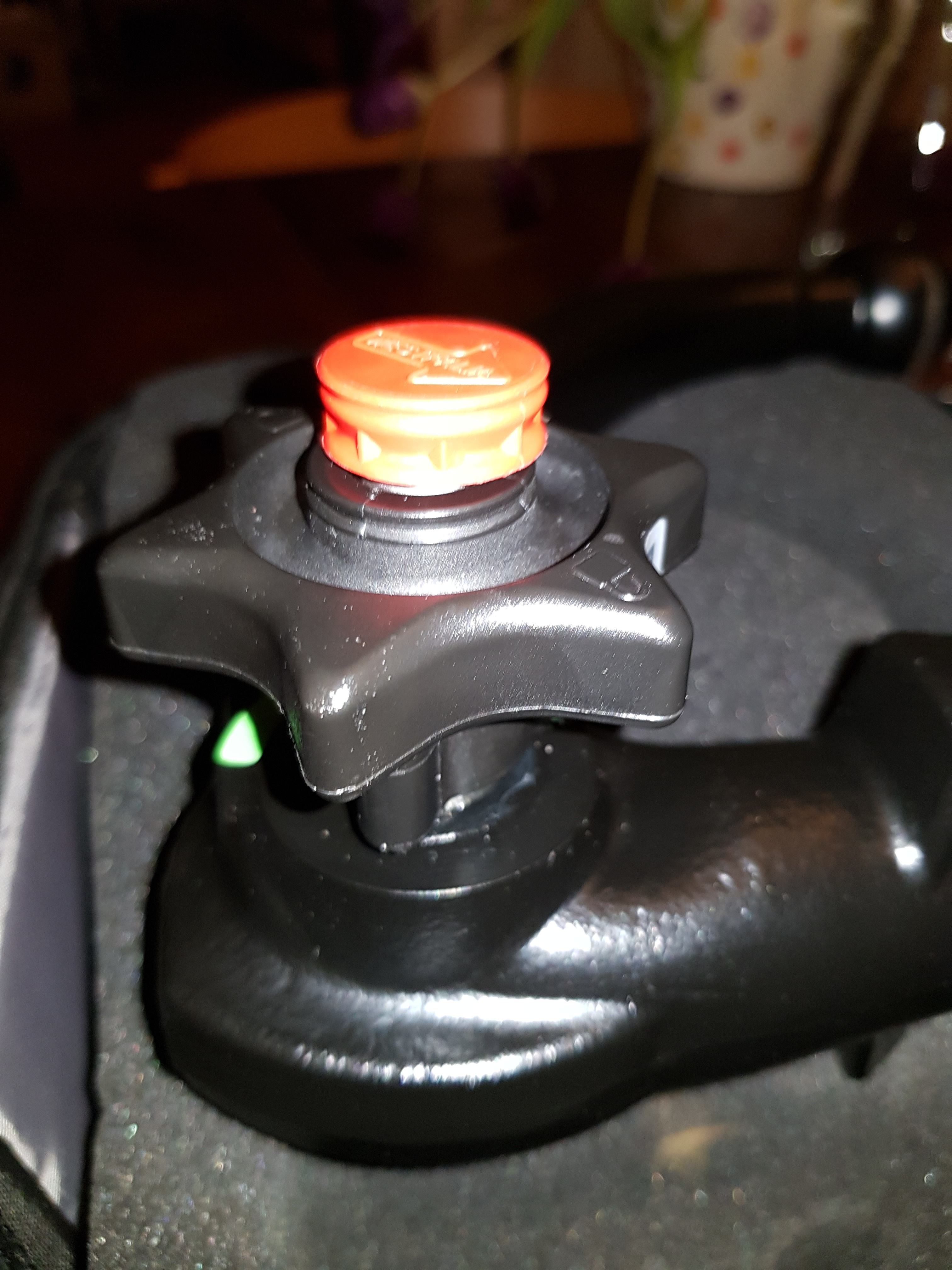

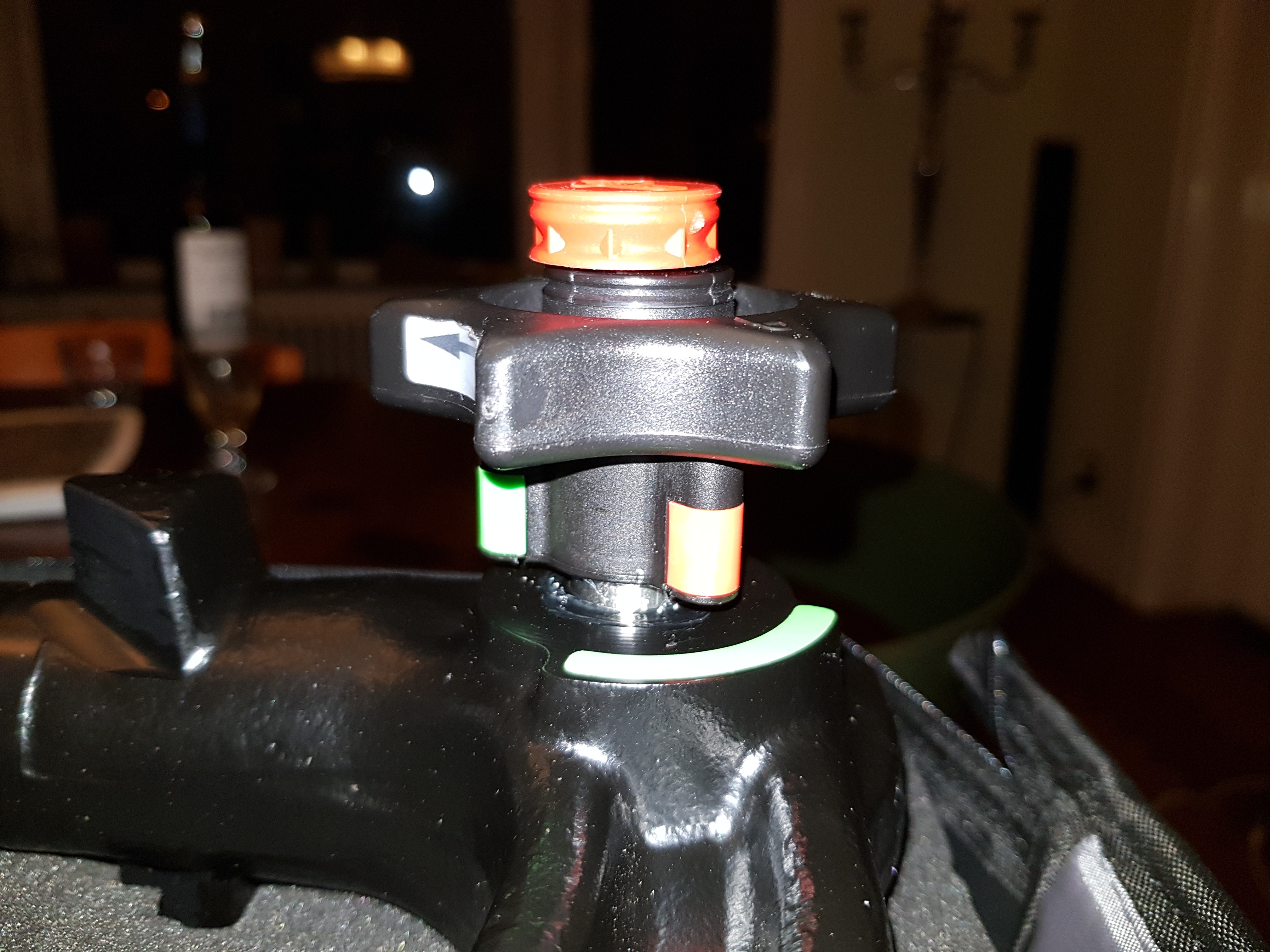

Weet iemand hoe je nadat je de trekhaak uit de auto hebt gehaald, je deze weer 'ontspant' zodat de sleutel eruit kan?
  • Taro
Taro
MWDKing schreef op zondag 15 maart 2020 @ 18:36:
Het "wieltje" naar rechts uittrekken en daarna draaien.
  • MWDKing
  • Laatst online: 22-09 12:16
Taro schreef op zondag 15 maart 2020 @ 19:22:
Ik begrijp het niet helemaal. Sleutje staat op 'open', hij is uitgetrokken. Zegmaar in de stand waarin je hem zo goed in de auto kan klikken. Alleen wil ik hem nu netjes opbergen.
[ Voor 5% gewijzigd door MWDKing op 15-03-2020 19:37 ]
  • Taro
Taro
Ok, dan kan je dat rondje waar de sleutel in zit iets draaien totdat de sleutel er uit kan.
Moeilijk op afstand uit te leggen :)

  • MWDKing
Taro schreef op zondag 15 maart 2020 @ 19:45:
Maar de sleutel kan er toch alleen uit als het "handvat/wiel" in is?
Zie de foto hoe het eruit zit.
Afbeeldingslocatie: https://tweakers.net/i/-AzYemdHLO4vTUjzMH-U6Yn9ftI=/800x/filters:strip_icc()/f/image/sdWWd4XiEWrVjljtOdXJkNZc.jpg?f=fotoalbum_large
Afbeeldingslocatie: https://tweakers.net/i/npTWt_3P3MA6mjcUAYmY98848CQ=/800x/filters:strip_icc()/f/image/LnmdHalvEMZSIRFXpYu5vCBv.jpg?f=fotoalbum_large
[ Voor 17% gewijzigd door MWDKing op 15-03-2020 20:03 ]
  • Taro
Taro
MWDKing schreef op zondag 15 maart 2020 @ 20:00:
Even geprobeerd, sleutel kan er hier alleen uit als de trekhaak bevestigd is, dus niet in de unlocked stand.
[ Voor 38% gewijzigd door Taro op 15-03-2020 21:46 ]

Wie heeft er inmiddels ervaring met een fietsendrager voor de Model 3? Heb geen trekhaak, dus een waarbij deze aan de kofferklep zal worden bevestigd. :)
Heb zelf de Thule Raceway 991/992 gevonden inmiddels als optie.
  • Sunri5e
  • Laatst online: 19-09 15:23
-Muncky- schreef op maandag 16 maart 2020 @ 07:37:
Ik heb de Raceway 991. Volgens mij kan de 992 niet op de model 3.
