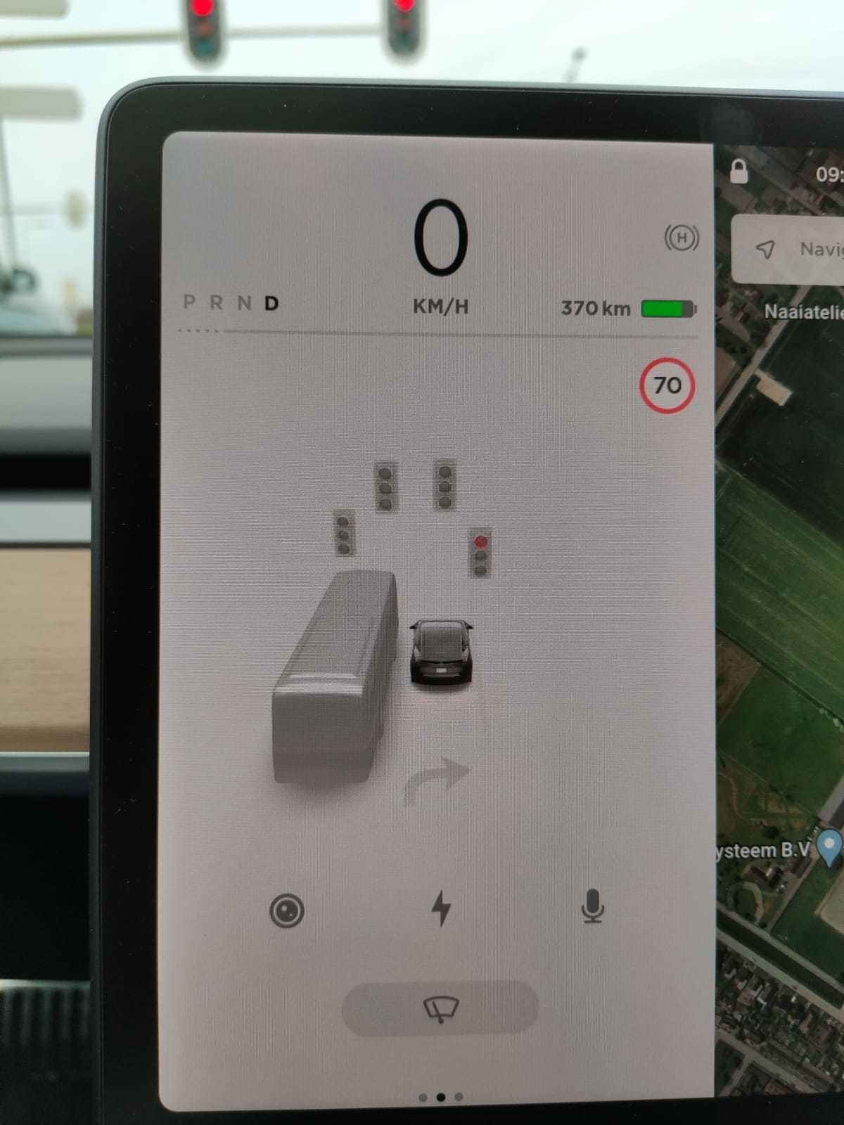

Zie nu idd Allegro oplaadstations in navigatie staan. Radiogeluid doet het niet meer bij update. Meer mensen last van?

  • MasterMaceMichu
  • Laatst online: 19:00
Afbeeldingslocatie: https://tweakers.net/i/P_Uud9gqSTdVmTT-SbHGaR2FRtc=/800x/filters:strip_icc()/f/image/JXfd6yL3aVqHGxGTaxqQz1Es.jpg?f=fotoalbum_large
Hij pakt ook de pijlen op de weg, had ik nog niet eerder gezien. Bij bovenstaande situatie pakte hij niet de kleuren van de overige lichten, deed hij meestal wel goed en verandering van kleur pakt hij ook erg snel op.

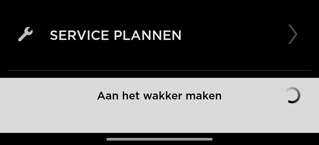

@BlakHawk ik had hetzelfde probleem met een enorm verlies van mijn accu. Ook alles uit, geen apps, e.d. toch veel verlies. Ik heb mijn wachtwoord van de Tesla veranderd en toen was het probleem voorbij. Ik had de eerste dag een appje uitgeprobeerd en direct er af gegooid en kennelijk werd er op een server constant mijn auto uitgelezen. Niet echt een fijn idee |:( . Wat mij opviel is dat ik sindsdien in de Tesla-app zie dat de auto wakker wordt gemaakt. Melding staat onder in de app. Je kan checken of jij dat ook ziet. Zo niet, dan valt jouw auto niet in slaap en dan is er iets dat hem wakker houdt.
Verwijderd schreef op woensdag 11 maart 2020 @ 20:27:
Ik heb nog nooit ergens anders mijn credentials ingevuld, nog nooit third party apps gebruikt.
Auto wordt na 15 minuten (gok) standaard wakker gemaakt bij openen app.
@BlakHawk maar zie je in de tesla app dat je auto wordt wakker gemaakt?

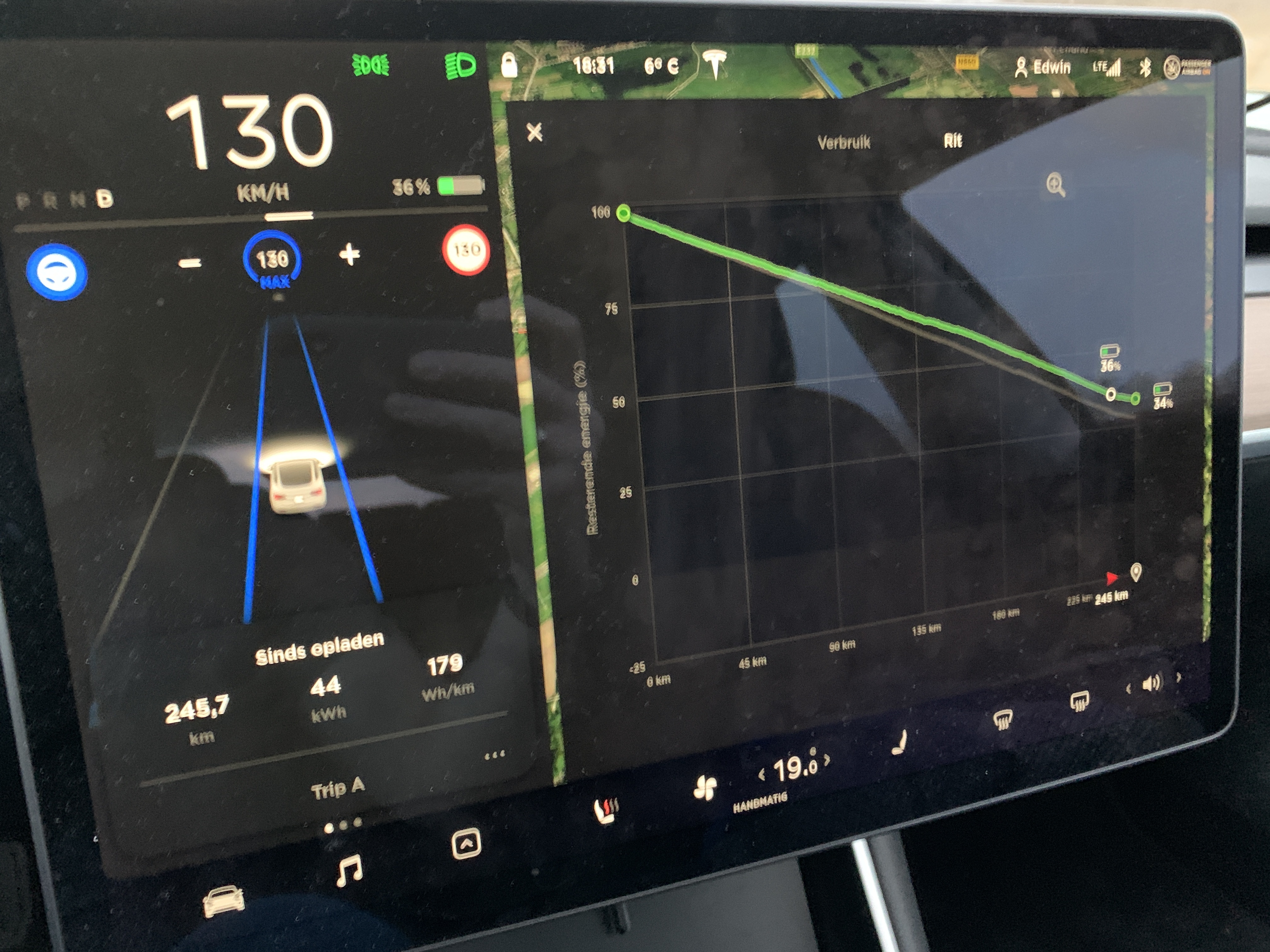

Het probleem is dat bij opladen, ik structureel 75kWh eruit haal.
Maar bij leegrijden zit het keer op keer (zonder uitzondering) rond de 60kWh.
Een week geleden een lange rit gehad, toen dacht ik, laten we nu dan eens écht kijken wat hij kan rijden.
En toen was dit de uitkomst... Word ik niet heel warm van...
Afbeeldingslocatie: https://live.staticflickr.com/65535/49617658517_53010285c6_c.jpg
90-7=83% verbruikt
260km gereden
52kWh verbruikt
52/83*100= 62kWh capaciteit totaal.
Niet echt tevreden met 260km rijbereik wat daarbij hoort...

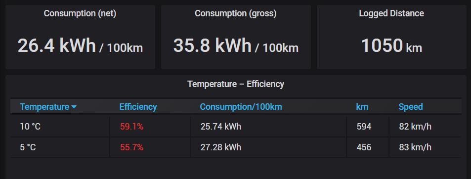

  • MtC
  • Laatst online: 03-05-2021
MtC
Hierbij ook van mij een plaatje (LR AWD):
Afbeeldingslocatie: https://tweakers.net/i/vM89heTjDd2OBmu-XKMxywYxnKo=/800x/f/image/ZAtpkN9qryD3aW14IoYt3D5g.png?f=fotoalbum_large

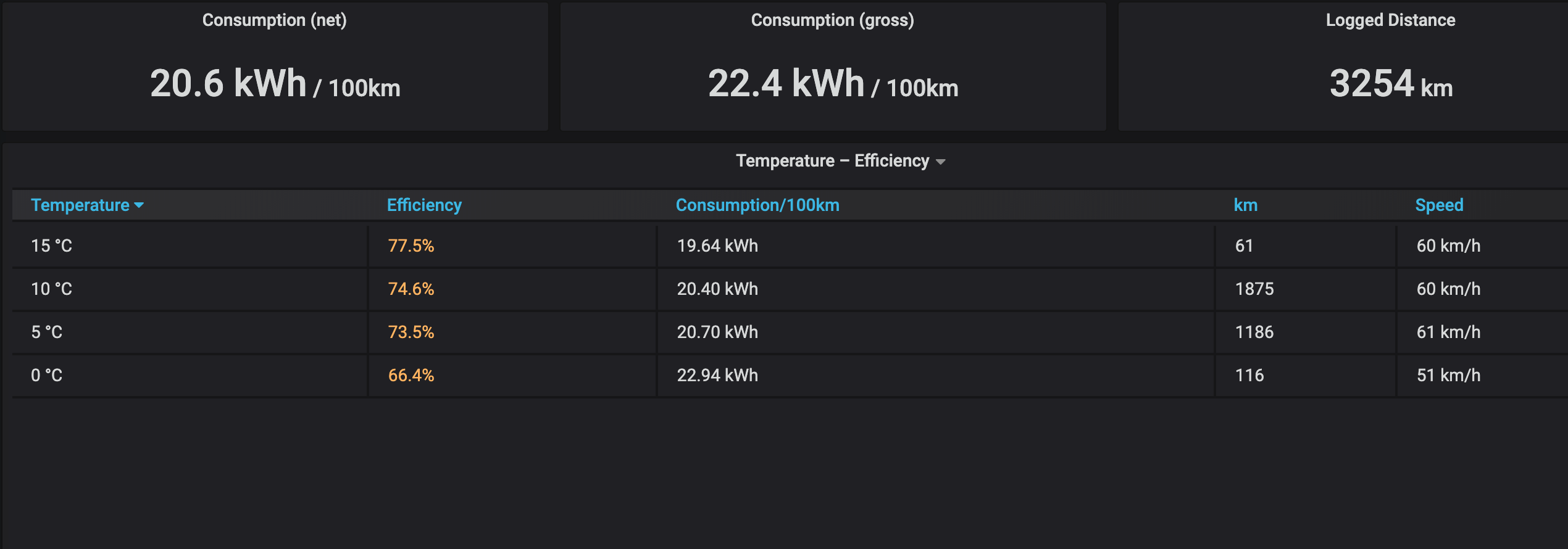

  • Sir Baxx
  • Laatst online: 20:16
Malt007 schreef op donderdag 12 maart 2020 @ 09:14:
Zijn er hier nog meer mensen die het daadwerkelijke verbruik bijhouden dmv het daadwerkelijk aantal geladen KWh en de gereden km's? Ik zit nu op ongeveer 7000km en de auto geeft aan 200 Wh/km, als ik dezelfde berekening doe obv geladen KWh, dan zit ik op 240 Wh/km. Toch 20% verlies door laadverliezen en gewoon stilstaan.
Hierbij ook een screenshot van mijn gebruik (LR AWD):
Afbeeldingslocatie: https://tweakers.net/i/CYN2xy1zrJw0AwyrSaDuF26izOk=/800x/f/image/qbSrm9h0PVCafWLSCY7liwqS.png?f=fotoalbum_large

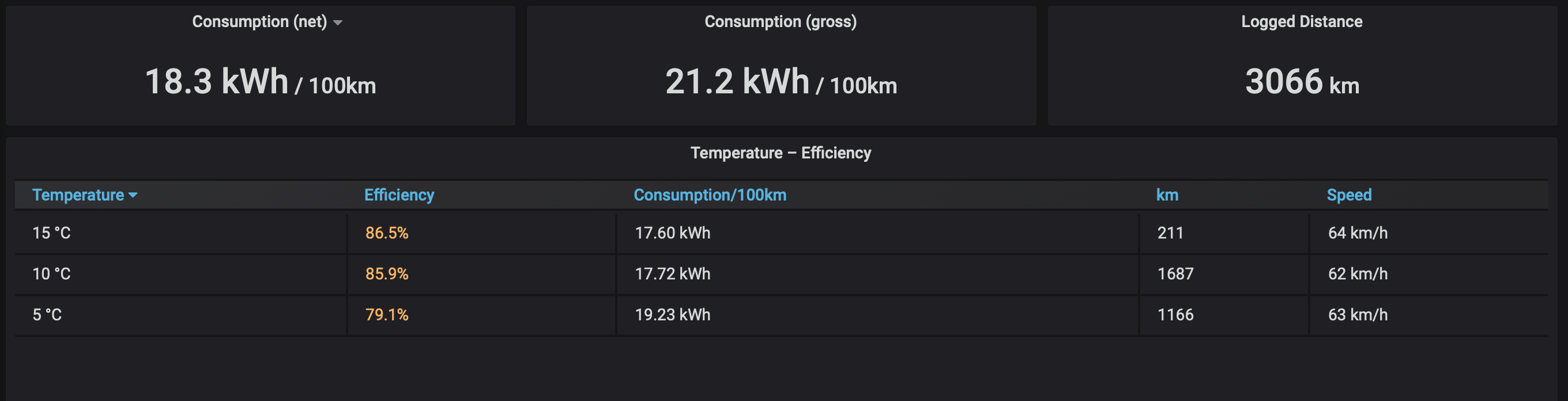

  • Crim
  • Laatst online: 11:16
Sir Baxx schreef op donderdag 12 maart 2020 @ 15:43:
Dat verbruik van jullie valt nog behoorlijk mee vergeleken met dat van mij. Bij normaal 130 rijden kom ik zelden onder de 230wh/km (Performance).
Afbeeldingslocatie: https://tweakers.net/i/Xd7FE09y6rZ5ZoymVgZ4qKxTzRQ=/800x/f/image/InhWr9Gn6BxnXXX0fWZ6biTI.png?f=fotoalbum_large

Onderstaand het loggen van onze 100% bij een (omgerekende) warme batterij. De verborgen procenten door lagere temperatuur zijn via Teslafi altijd zichtbaar.
Afbeeldingslocatie: https://tweakers.net/i/kXTYk2CK36AzMHcWUBl_KLOV-nU=/234x176/f/image/3y5Wrarh6WLKKq3DwuGPcrTS.png?f=fotoalbum_medium
Zie ook “there are 0 users with a lower range”
Oorspronkelijk zaten wij zelf nog een lange tijd een stuk lager (330 km bij 100%) deze is na diverse testen en heeeeel lang voorverwarmen langzaam gekropen naar max 346km, nog steeds erg laag.
**edit** Teslafi kan je een maand proberen met mijn tweakers gebruikersnaam kleine letters (ipv 2 weken zonder). Drain is niets extra voor zover gemerkt, zolang je maar de sleep modus instelling aan zet.
Hier nog een andere tabblad met batterij degradatie tracking. Zoals te zien paar km gestegen.
Afbeeldingslocatie: https://tweakers.net/i/iPUBaRjei8mFMLIGgYPxCZYFn1I=/234x176/f/image/udfyKoa5KTkNly4c6yVZh3fi.png?f=fotoalbum_medium
Vs twee weken voor Teslafi waar ik maandenlang slechts 320-335km had:

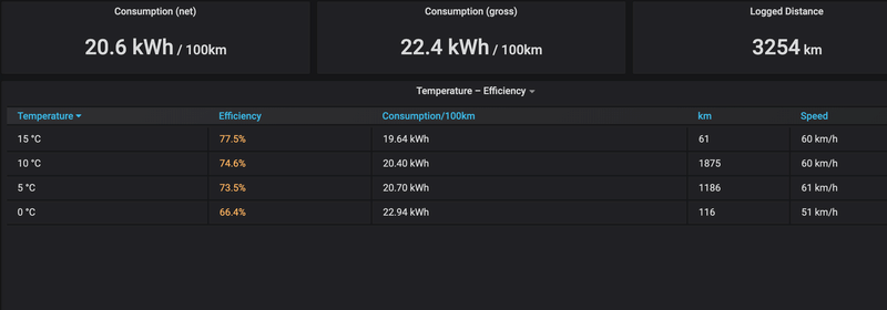

Terug over range/batterij vs de vloot:

Ja ik ga denk ik eens Teslafi uitproberen...
Afbeeldingslocatie: https://tweakers.net/i/eqa3ayzRnl-lZ8vDyGRqXkO576k=/800x/filters:strip_icc()/f/image/UfDdEcZ5mkrswMLJoWUQ6p6v.jpg?f=fotoalbum_large
Gistermiddag; Zoetermeer -> Groningen. Vertrokken met 100% range (zoals je ziet) en kwam thuis met ~ 34% aan (Was uiteindelijk 32% omdat ik op de ring altijd wat sprintjes doe).
In theorie zou ik dus ~ 400 km aan range moeten hebben. Ik moet wel zeggen dat hij op zo'n lange rit echt veel zuiniger lijkt, op mijn 100/150 km enkele reizen haal ik dit verbruik lang niet.

Eddos schreef op vrijdag 13 maart 2020 @ 09:05:
Dus jij verstookt met 84% -> 44kWh...
Dan zit je totaal op 69kWh bruikbaar pack
