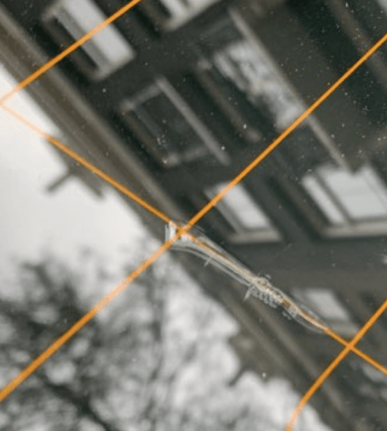

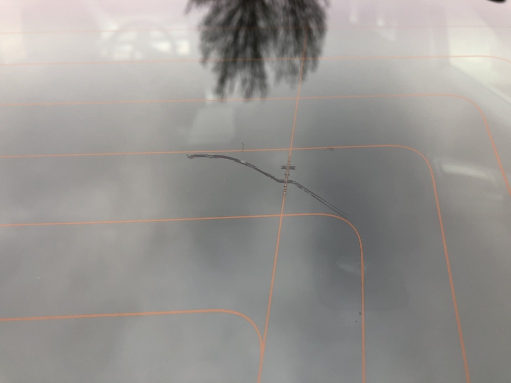

Afgelopen weekend kwam ik achter iets minder leuks... Er zit een breuk/ster in mijn ruit achterin bij de warmte elementen in het glas... Lijkt op een stress scheur. Hopelijk wordt dit gewoon door Tesla gemaakt onder garantie, want het lijkt echt in het glas te zitten. Geen schade aan de buitenkant of iets dergelijks.
Afbeeldingslocatie: https://tweakers.net/i/fCX_2GGn124FXVfKfZEGuf1ZwTw=/f/image/djYGDCNXMKpycoY8Lwm69VWN.png
  • Caelorum
  • Laatst online: 00:55
@avdgriendt vervelend voor je, maar gelukkig is het een veel voorkomend probleem. Zover ik heb gehoord (ook hier) wordt dit altijd onset garantie gerepareerd.
  • Madnessy
  • Laatst online: 24-07 16:14

  • biggie0344
  • Laatst online: 18-02-2022
avdgriendt schreef op maandag 9 maart 2020 @ 06:58:
Heb ik ook gehad.
Even een afspraak maken via de app met foto’s (en daarna bellen) zodat ze de ruit kunnen bestellen anders gaat het nog langer duren.
  • avdgriendt
  • Laatst online: 18-05 13:31
Caelorum schreef op maandag 9 maart 2020 @ 07:26:
biggie0344 schreef op maandag 9 maart 2020 @ 07:54:
Heb ik ook gehad.
Thanks! Ik heb een afspraak gemaakt. Goed om te horen dat dit waarschijnlijk onder garantie valt.
  • Smobbo
  • Laatst online: 20-09 12:37
@avdgriendt, zeker veel voorkomend. Ik heb het ook gehad en ik weet van nog 2 anderen.
Laatste keer dat ik Telsa belde over een status update wist de beste meneer er ook al van ;) . Het is wel lang wachten op een ruit, die moeten uit Amerika komen.
Ik mag toevallig donderdag op bezoek gaan om de ruit te laten vervangen (gemeld eind december, gecontroleerd in de SeC eerste week van januari). Dat is dus ruim 2 maand later...
Schrik ook niet als de barst groter wordt, als het goed is zit de barst alleen in de binnenste laag. Bij mij was hij na een week van een cm of 5 naar een kleine meter gegaan (dwars over de achterruit).
Enige nadeel (naast dat het lelijk is): geen werkende achterruit verwarming meer...

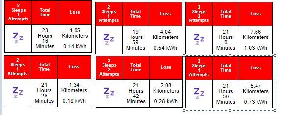

Wat valt er een beetje te verwachten van het leeglopen van de batterij als hij stilstaat in dit weer?
Ik heb hem 21 Feb geparkeerd met 396 km (kon ik net nog zien in m'n app, omdat hij nog wakker moest worden). Nu staat ie op 193 KM. 200 km verloren in iets meer dan 2 weken. Kan het zijn dat hij dan over twee weken gewoon leeg is? hoe pakken jullie dat op? tussendoor opladen?
Ik ga zo weer twee weken op vakantie, maar wil natuurlijk niet twee weken en paal in de buurt blokkeren. Maar wil wel gewoon m'n auto gebruiken als ik terug kom en niet de ANWB hoeven te bellen om m'n auto te kunnen gebruiken
Ik heb geen sentry mode of climate control oid aanstaan.
*EDIT* Ik zie nu op andere fora dat je inderdaad wel 12.5 KM phantom drain kan verwachten - dat is 0.32 mi/hr. (voor mij toch onverwacht dat dat zoveel is, mijn ICE verleden krijgt weer een trap na..) - https://drive.google.com/...xMlFaSOnrTd3kme1fLzQ/view
DUS: iemand tips hoe deze phantom drain te verminderen?

  • Remz
  • Laatst online: 21:00
JohanB schreef op maandag 9 maart 2020 @ 12:12:
Mijn laatste vakantie (weekje Oostenrijk, gemiddeld 6 graden buiten temperatuur) heb ik over 5 dagen, een gemiddelde van 0,20km/u drain gehaald.
Dus 200km in 2 weken is behoorlijk hoog.
Wat je kan doen om drain te verminderen:
- Alle apps uitloggen (TeslaFi, Stats, teslamate) welke je gebruikt (makkelijkste manier is om je Tesla wachtwoord te wijzigen)
- Widget van de app uitzetten.
- App niet openen, ook niet om even snel de range te checken. Ook je gezinsleden.
- Sentry uitzetten.
- Overheat Cabin Protection uitzetten.
  • MrBasta
  • Laatst online: 30-07 21:37
Oei dat is echt heel veel! Ik heb eigenlijk nagenoeg geen drain als de auto uit staat. Heb de afgelopen 64 uur niet gereden (ook app niet gebruikt, geen widgets etc.) en heb 1% verlies. Hieronde de drain per 24 uur (4 KM)
Afbeeldingslocatie: https://tweakers.net/fotoalbum/image/5yeDnOQeeNJatrLgW6nL3OHu.jpg
Heb je wel alle energie in de accu beschikbaar? Mogelijk is een gedeelte niet beschikbaar als gevolg van een koude accu (herkenbaar aan een blauw gearceerd gedeelte op je batterij)?
Ik zou eens een (proef) abbonementje pakken op TeslaFi en kijken wat de status van je auto is (valt hij wel in slaap etc.). Geeft je ook gelijk een snelle feedbackloop om te zien of andere instellingen hun vruchten afwerpen.

  • arsimo
  • Laatst online: 10-09-2024
Remz schreef op maandag 9 maart 2020 @ 13:21:
- Sentry uitzetten.
Wat ook nog ietsje kan helpen als je je auto langere tijd niet zal gebruiken (dwz meer dan een paar dagen, daaronder is het niet de moeite waard IMO) is de wifi uitzetten zodat de auto niet naar wifi netwerken gaat zoeken.
  • fRiEtJeSaTe
  • Laatst online: 19-09 21:57
Heb ik ook gehad.
Gaat sowieso lang duren.
Net met Carglass gebeld. M'n voorruit is doorgescheurd vanuit een sterretje, en hoorde al een week niks. Carglass heeft landelijk 50 ruiten in bestelling staan, en ontvangen sinds medio februari niks meer. Kon me ook geen leverdatum geven. 8)7

  • Taro
Taro
Hier hetzelfde probleem, na 9-10 weken krijg ik komende woensdag eindelijk een nieuwe ruit.
Afbeeldingslocatie: https://tweakers.net/i/TUwR6eLz8NNhluojdyKypUVXDkY=/800x/filters:strip_icc()/f/image/QL8fEDav4koc9AxK49pwhn3Q.jpg?f=fotoalbum_large
  • kdeboois
  • Laatst online: 18-09 21:36
Taro schreef op maandag 9 maart 2020 @ 18:03:
Alleen is het probleem dan opgelost ? Zo’n ruit springt niet zomaar en een aantal van jullie rapporteerden een geluid van zetten bij snel accelereren.
Ik hoop dat een nieuwe ruit het oplost, maar ik ben bang voor iets chronisch.
PSN: LoadedBaton XBL: LoadedBaton
  • Taro
Taro
kdeboois schreef op maandag 9 maart 2020 @ 18:23:
Geen idee, ik heb in ieder geval geen geluid gehoord. En als het chronisch is ga ik er gewoon weer langs, heb er geen last van, behalve dat ik daar een paar uurtjes zit.

@kdeboois er schijnt een productiefout te zijn met de achterruit waarbij de verwarmingsdraden verkeerd zijn gezet. Dat zorgt voor plaatselijk teveel hitte wat er uiteindelijk voor zorgt dat het glas springt. Je ziet ook vaak dat het begint bij een verwarmingsdraden en dat er wat glas gesmolten is.
Ben geen professional hierin, maar de foto van @Taro lijkt ook zo'n geval te zijn.

Caelorum schreef op maandag 9 maart 2020 @ 19:02:
Dan moet het met een nieuwe inderdaad wel opgelost zijn lijkt me.

kdeboois schreef op maandag 9 maart 2020 @ 19:31:
Dat verwacht ik ook. Het is heel duidelijk eerst bij zo’n draadje een beetje bobbelig, alsof er lucht in zit. Daarna scheurt het gewoon zoals ook bij een sterretje. Het lijkt niet aan de plaatsing van het glas in de rest van de auto te liggen.

Toch nog even de phantom/vampire drain. Ook terug gelezen wat iederen zei en wat ik online kan vinden
Wat ik heb genoteerd:
User stats:
@Remz : 0.22 km/u in "niet speciale situatie" (range 0.22 - 2.2 km/u)
@MrBasta : 0.17 km/u gemiddeld (range 0.04-0.32 km/u) (Teslafi screenshots 24 uur)
@Thomas H : 0.041 km/u (statement: geen data)
filmpje van @bottom line : 0.11 km/u (10.6% * 550 km range / 22 dagen)
@Tomas_ : 0.041 - 0.12 km/u (statement: 1-3 km/dag - is dit overnight? of echt 24 uur?)
Ik: 0.46 km/u (200 km / 18 dagen)
@Madnessy & @MtC : 1.1 - 1.27 km/u (pas op! met Sentry / Teslamate etc.)
Nu las ik wel ook, dat bij langer stilstaan, hij sneller leegloopt. Wat ik een raar verhaal vond, maar misschien dat dit het deels verklaard
Bulk statsVergeleken met de bulk stats lijk ik normaal, vergeleken met de user stats hierboven niet. Heeft iemand meer / betere bulk stats? (e.g. misschien iemand de STATS app momenteel? Had geen zin om 27 piek te betalen voor deze post ;)
- misschien meer gebruikers hier met teslafi of stats nummers?
Ben benieuwd waar het feitelijk nou echt lijkt te liggen
*EDITS 2:34PM: updated Remz, MrBasta, Madnessy & MtC
*EDITS 3:22PM: RTFM

  • MrBasta
JohanB schreef op dinsdag 10 maart 2020 @ 13:52:
Heb je een paar teslafi shots oid om dit te laten zien? Dan blijven we zo fact based mogelijk
Voor nu lijk jij dus op 0.11 km/u te zitten (1% * 550 km range / 48 uur)
Hierbij mijn overzichten van een paar dagen, dit zijn dagen dat ik ook met de auto gereden heb e.d. dus zijn geen aaneengesloten dagen stilstaan.
Afbeeldingslocatie: https://tweakers.net/fotoalbum/image/TberVnYab0359HyE0ciwnzON.jpg
