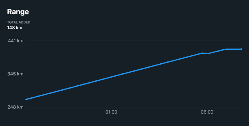

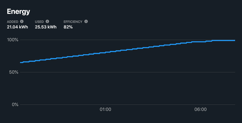

Taro schreef op dinsdag 18 april 2023 @ 17:29:
Het BMS kalibreert gedurende de slaap. Tot 100% laden en direct wegrijden kalibreert dus niet het BMS, daarvoor is het nodig dat de auto eerst een aantal uren op 100% slaapt. Daarom aan te raden om daar iets anders mee om te gaan, verder zou ik het persoonlijk exact hetzelfde aanpakken zoals je beschrijft (doe ik met een niet-LFP ook), maar daar zijn de meningen zoals bekend over verdeeld :)
Waarom zou het BMS kalibreren tijdens het slapen van de auto? Enige wat ik na een korte google-zoektocht terug kwam vinden is dat de packs uit 4 batterijen bestaan, doel je hierop dat ze hiermee alleen op hetzelfde voltage komen?
Ik heb 'm namelijk nu 1x tot 100% geladen, maar dat duurde uiteindelijk een uur langer dan oorspronkelijk aangegeven omdat opeens de SoC niet verder opliep. Ik vermoedde juist dat hier het kalibreren plaats vond (als in, BMS dacht dat er 99% in zat, maar was daadwerkelijk 95% oid).
Dit is de grafiek uit Tessie (heerlijke software trouwens!)
Afbeeldingslocatie: https://tweakers.net/i/NXZTtpyDgn_SvNcl1gD5Oz2ZJtY=/800x/filters:strip_exif()/f/image/s436MyvESWbmiHkhZcRs2DHG.png?f=fotoalbum_large
Afbeeldingslocatie: https://tweakers.net/i/n9gkk5PCsf24Zy1cbHZWk-WYPrI=/800x/filters:strip_exif()/f/image/pcS4IeShsaeVE27HLGErBl5o.png?f=fotoalbum_large
Zie ook het dipje in range om 6:00.
  • Taro
Taro
WhySoSerious schreef op dinsdag 18 april 2023 @ 21:15:
Het proces bestaat uit 2 delen:
  1. Alle cellen tot hetzelfde voltage brengen (laden -> balanceren)
  2. Bepalen wat dit percentage betekent dmv verschillende stabiele uitlezingen over langere tijd (slapen -> kalibreren)
Edit: Mooie Engelse toelichting gevonden:
Calibration v cell balancing
For the BMS to accurately understand the status of the battery it needs to maintain its calibration. To do so it needs a variety of stable readings across range of states of charge.
[ Voor 20% gewijzigd door Taro op 18-04-2023 21:28 ]
