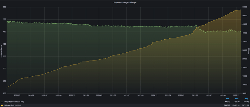

Bij de Model 3 heeft de meeste degradatie plaatsgevonden tijdens de rondreis door Toscane in mei 2022, met dus voornamelijk Superchargen gedurende 4000 km, daar is toen een behoorlijke hap uitgegaan...
Afbeeldingslocatie: https://tweakers.net/i/HYdrqMRdM5kmv5ffik1I1OJlsYY=/800x/filters:strip_exif()/f/image/VXwU7BGBDacsUTmA0U3341rA.png?f=fotoalbum_large
De projected range van de Model Y is zelfs iets toegenomen sinds het ophalen :)
Afbeeldingslocatie: https://tweakers.net/i/pg5toKwfwb-VO0nL3Fzzvh2cDFM=/800x/filters:strip_exif()/f/image/yCJmwuDroBmhgtqIbX7X3M2t.png?f=fotoalbum_large

Taro schreef op maandag 10 april 2023 @ 11:06:
Ik sprak afgelopen week met mobile service man die hier ruitenwissers en interieurfilter aan het wisselen was, en die zei ook dat normaal thuis laden voor de batterij niet veel kwaad doet. Veel superchargen daarentegen gaat wel sneller slijten.
Redelijk ontnuchterend, me dunkt. Als je systematisch zo'n degradatie hebt bij dergelijke lange (vakantie)ritten, ziet dat er voor een lange levensduur van de batterij niet zo héél goed uit... Verwarmde je dan voor ?

Verwijderd schreef op maandag 10 april 2023 @ 19:44:
Ja, was allemaal incl. maximale voorverwarming. Daarom is het ook belangrijk er alert op te zijn, helemaal als je privé eigenaar bent, als leaserijder boeit het minder want dan zijn het de problemen voor diegene die de auto van je overneemt.
Vooralsnog 0x met de Model Y aan de SuC geladen, ga ik ook alleen op vakantie doen tenzij het echt niet anders kan.
Ik kan moeilijk geloven dat dat systematisch is. Er zijn mensen die heel veel superchargen, en toch een lage degradatie hebben.

Tommie12 schreef op maandag 10 april 2023 @ 20:18:
Wat vermoedelijk ook wel meespeelt: De acceleratie van RWD vs LR vs P, het regelmatig snel ontladen van een accu zal ook extra degradatie geven. Ik trok met de M3P zeer regelmatig maximaal op bij stoplichten en veel andere gelegenheden, maar dat vindt de accu doorgaans niet zo fijn. In de periode van die vakantie heb ik dat juist niet/minder gedaan omdat we met het hele gezin in de auto zaten, maar daarvoor en daarna wel regelmatig.
Met de Y LR heb ik nog geen enkele keer met een hoge SoC het pedaal volledig ingetrapt :)

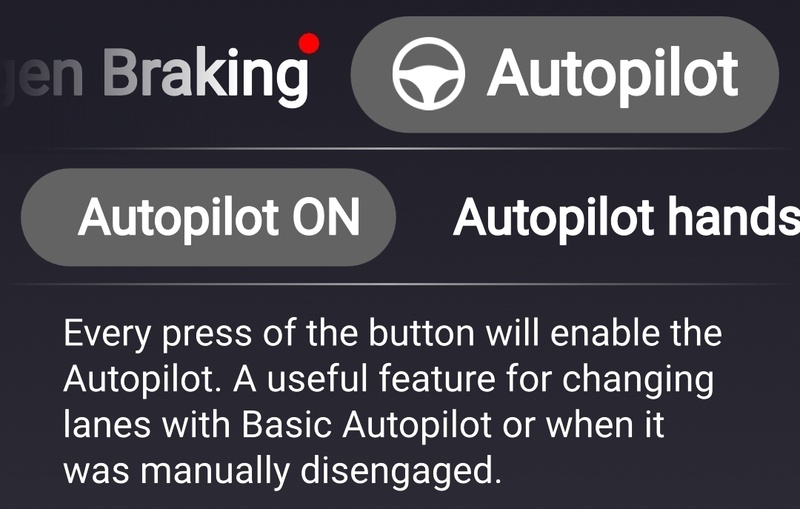

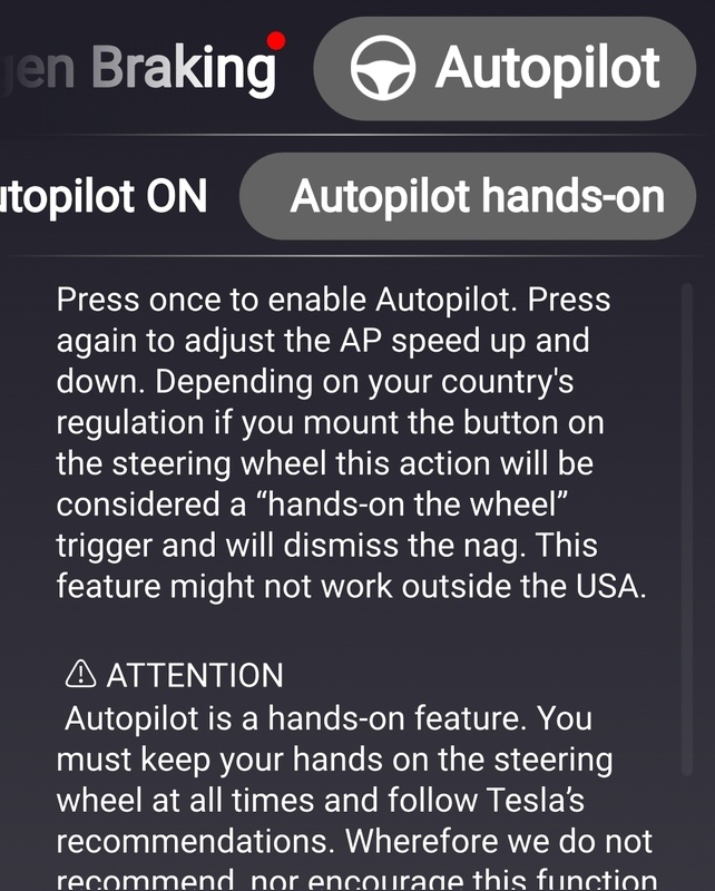

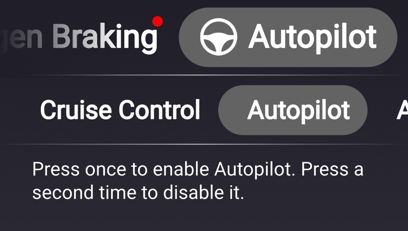

tomic schreef op maandag 10 april 2023 @ 22:53:
Dus her activeren van de auto pilot werkt wel met de knoppen? Ik krijg ze morgen binnen. Maar hier wordt gezegd dat de handson Functie niet werkte.
Her activeren is toch het zelfde? In ieder geval is het handig bij een rijbaan wissel.
Ja werkt goed en instant. Er zijn verschillende functies, ik gebruik Autopilot ON.
Afbeeldingslocatie: https://tweakers.net/i/hkdV5a5e8MeB5LA8WqkrFS-0-8o=/800x/filters:strip_icc():strip_exif()/f/image/kveEANqAru0NvVqL7rbnMwLU.jpg?f=fotoalbum_large
Afbeeldingslocatie: https://tweakers.net/i/OZv-LvW1pjjtR3yQ8bkjdeVQe0M=/800x/filters:strip_icc():strip_exif()/f/image/RUAtyr2vSmiUbOGHjcStZzbU.jpg?f=fotoalbum_large
Afbeeldingslocatie: https://tweakers.net/i/54-ALGHuWsEUKbKYMJU_QHnUbpY=/x800/filters:strip_icc():strip_exif()/f/image/9hx4ROJxCGgzlhb9tlceUkzv.jpg?f=fotoalbum_large
Maurice- schreef op maandag 10 april 2023 @ 23:07:
Er is dus eigenlijk maar één optie voor ons toch?
  • Makkelijk
  • Laatst online: 19:20
Taro schreef op maandag 10 april 2023 @ 22:43:
Overigens begrijp ik het wisselen tussen chill en sport ook niet, je kunt toch gewoon minder elektriciteit geven? Begrijp wel waarom mijn vrouw er soms allemaal niets meer van begrijpt.
Mijn vriendin en ik vinden Standaard verschrikkelijk en rijden altijd in Chill. Zo’n knop lijkt mij een lekkete toggle voor als ik eens wat meer powerrr wil. Nu switch ik soms maar is veel gedoe.
Inspired schreef op maandag 10 april 2023 @ 23:10:
AUTOPILOT: zet het aan of uit
AUTOPILOT ON: zet het aan
AUTOPILOT HANDS-ON: zie beschrijving. Hij telt hier alleen niet als stuur-input.
bilgy_no1 schreef op maandag 10 april 2023 @ 23:15:
Ah. Niet wakker meer. :) Twee dan.
