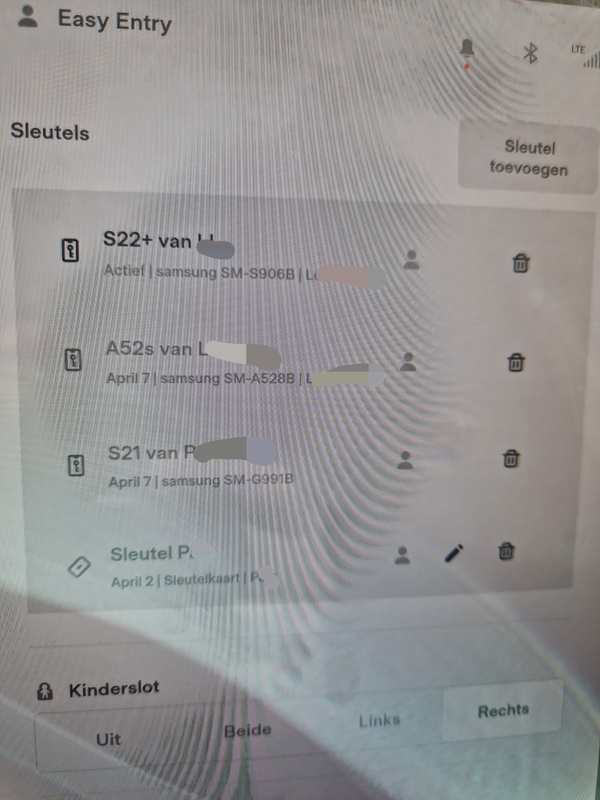

Het heeft letterlijk 1 week gewerkt. Als ik instap en mijn vrouw heeft er voor gereden blijft het op haar stoel. Andersom ook. Vorige weekend proberen op te lossen met kaarten, telefoon koppelen etc. Week gewerkt maar echt gewerkt en het wil nu al niet meer.
Werkt het bij jullie altijd? We hebben 1 teslaaccount met meerdere sleutels (2 stuks) die aan eigen telefoons met stoelpositie etc gekoppeld zijn.

Oekol schreef op zaterdag 8 april 2023 @ 10:12:
Ik snap niet helemaal wat er mis gaat.
De sleutelkaarten en de telefoons zijn onderling niet gekoppeld, dus die moeten allemaal aan een profiel gekoppeld worden.
De lijst wordt dan zo:
Sleutelkaart 1 -> Profiel Oekol
Sleutelkaart 2 -> Profiel mevrouw Oekol
Telefoon Oekol -> Profiel Oekol
Telefoon mevrouw Oekol -> Profiel mevrouw Oekol
Daarnaast even kijken of er een ‘easy entry’ profiel is (of meerdere) die kunnen ook roet in het eten gooien.
Hoe maken jullie de auto open? Steeds op dezelfde manier of wisselend kaart/telefoon?
Wij hebben namelijk dezelfde situatie (2 mensen, 1 tesla account) en het werkt bij ons perfect. Enige keer dat het profiel niet altijd goed gaat is als we tegelijk bij de auto komen en hij niet zeker weet wie gaat rijden.

Ik vraag me af of het er aan ligt dat die soms Bluetooth verbinding heeft met de auto. Hoe je het beschrijft hebben we het ook en 1 easy entry profiel. Alleen de sleutelkaart staat soms onderaan, geen idee of dat uit maakt.
Als ik boven op zolder in bed lig is mijn telefoon via Bluetooth verbonden met de auto goeie 30 meter verder maar vrij zicht. Wil toch eens heen lopen zonder mobiel of die dan open gaat.
Wij openen de auto allebei alleen met we telefoon in onze zak. Toen ik vorige week de kaart vroeg aan m'n vrouw om alles te testte beweerde ze met droge ogen dat ze geen kaart heeft.... Dus tja. Alleen mobiel ;)

Smobbo schreef op zaterdag 8 april 2023 @ 10:23:
Hier exact dezelfde situatie en ook alles hetzelfde gekoppeld. Geen easy entry account.
Ik heb ook een derde sleutel bij mijn account gekoppeld, de key fob. (zeer tevreden met deze aankoop)
In het begin wisselde het profiel soms ook niet maar het kan ook door onze onkunde geweest zijn.
Het werkt eigenlijk zeer goed bij ons.
En inderdaad, enkel bij het gelijktijdig bij de auto komen, gaat het soms mis.
Maar uiteindelijk is het gewoon op het hoofdscherm auto even de andere naam aanklikken bovenaan en klaar.
Wat ik wél ervaar, is dat bij ons de app 'op de achtergrond' moet draaien.
We hebben het getest, als we de app volledig afsluiten (dus alle apps dicht, telefoon geheugen wissen) dan werkt het niet.
De app moet dus echt al 'op de achtergrond' draaien, anders moet je aan de auto alsnog de telefoon nemen, app openen, om de auto te kunnen openen.
Daarom ben ik zo blij met de key fob.

Even in de auto bekeken wat er mis kan zijn. Zag overal een profiel achter staan, behalve nu ineens bij m'n vrouw. S21 van P staat geen profiel bij. Dat straks nog ff doen. Raar dat dat er ineens weer uit is terwijl. Het vorige week gewoon deed..
Afbeeldingslocatie: https://tweakers.net/i/YkjCTXWG23sCsDOSKpkQ-UG9eiw=/x800/filters:strip_icc():strip_exif()/f/image/7tBU6I0Akr5YmwpTKnGrZXaE.jpg?f=fotoalbum_large

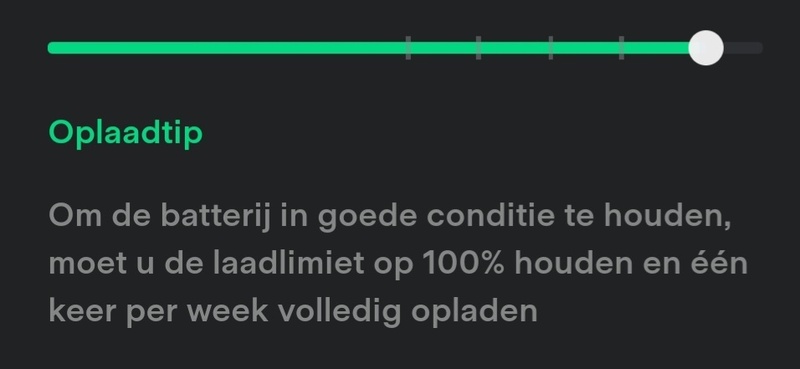

En het advies is niet om de RWD altijd op 100% te laden, het advies is om dat minimaal eenmaal per week wél te doen. Dus beter niet dagelijks.
De laadcurves zijn via de zoekfunctie wel terug te vinden.

Taro schreef op zaterdag 8 april 2023 @ 21:53:
Het is maar hoe je het leest :9
Afbeeldingslocatie: https://tweakers.net/i/zR9XmvgSw95Pg844uJuSwu87-54=/800x/filters:strip_icc():strip_exif()/f/image/wn47NtcjZR7Ie4f6ffn6g5Lw.jpg?f=fotoalbum_large
Maar het mag inderdaad duidelijk zijn dat laten staan met een volle batterij niet bevorderlijk kan zijn.
Klopt niet wat je zegt. Het advies is wel om het altijd als je laadt tot 100% op te laden en dat moet dan minimaal 1x per week zijn.
  • Taro
Taro
MarkHero schreef op zondag 9 april 2023 @ 08:49:
Exact, dus niet dagelijks tot 100% laden, dat komt overeen met wat ik zeg. Het woordje "conditie" is wat misleidend naar mijn idee, op 100% stil laten staan is slechter voor de conditie, maar mogelijk kunnen ze de laadcurve wel beter bepalen/uitvoeren als ze de SoC beter kennen en dat is dan wel weer beter voor de conditie.
[ Voor 33% gewijzigd door Taro op 09-04-2023 09:05 ]
  • Taro
Taro
Maurice- schreef op zondag 9 april 2023 @ 00:13:
Klopt, maar dus minimaal eenmaal per week. En om dat te borgen willen ze graag dat je de limiet op 100% ingesteld houdt, maar er staat niet dagelijks tot 100% laden.
Ik zag hier al iemand langskomen die met HomeAssistant eenmaal per week automatisch de limiet naar 100% verhoogt, maar de rest van de week de limiet lager had staan, dat is een zeer goede manier.
De enige reden hierachter is dat het BMS van de LFP accu anders de SoC niet goed kan bepalen. Bij 100% kan het BMS dat wel, bij bijv. 75% niet goed, en daarom raden ze dit aan. Het is alsnog niet goed voor de accu om deze vaak op 100% te laden en te laten staan, net als bij de niet-LFP accu's, en daarom is het beter dit eenmaal per week te doen ipv dagelijks.

Taro schreef op zondag 9 april 2023 @ 08:59:
Klopt niet, er staat laat hem op 100 staan, laad mínimaal 1x per week en nergens wordt door Tesla afgeraden dagelijks naar 100 te gaan.
Voor iemand die dagelijks aanprikt is dat dus dagelijks 100, waar jij schrijft dat Tesla dat niet aanbeveelt.
Ik laat hem lekker op 80, want dat is beter. 100 doe ik als ik ver wil, gemiddeld is dat wel eens per week..
  • Taro
Taro
Makkelijk schreef op zondag 9 april 2023 @ 10:37:
Klopt, maar er wordt ook nergens aangeraden hem altijd tot 100% te laden en dat is wat ik constant probeer aan te stippen. Er komt hier regelmatig langs dat "Je de RWD altijd tot 100% moet/mag laden" en dat is niet correct. Er wordt aangeraden de RWD minimaal eenmaal per week tot 100% te laden en niet omdat de accu dat prima aankan, maar omdat het beter is voor de calibratie van het BMS. Daar zit de nuance.
  • Makkelijk
  • Laatst online: 15:26
Taro schreef op zondag 9 april 2023 @ 10:39:
[...]Er komt hier regelmatig langs dat "Je de RWD altijd tot 100% moet/mag laden" en dat is niet correct.
Nogmaals, het staat precies zo in de handleiding.
Voor auto's die zijn uitgerust met een LFP-hoogspanningsbatterij (lithium-ijzerfosfaat), raadt Tesla aan om uw oplaadlimiet op 100% te houden, zelfs voor dagelijks gebruik, en om uw auto ook ten minste eenmaal per week volledig op te laden tot 100%.
Als ik dagelijks woon-werk verkeer rijdt waarvoor ik moet opladen, en ik moet hem op 100% houden, dan laad ik dus dagelijks tot 100%. Ik weet niet waar jij je bronnen vandaan haalt, maar dit is de handleiding.
Ik volg de handleiding hierin dus zelf overigens niet, maar ik begrijp goed dat mensen dat je de RWD altijd tot 100% mag of moet laden.
  • Taro
Taro
@Makkelijk De oplaadlimiet op 100% houden is iets anders dan dagelijks tot 100% opladen wat sommige mensen denken te lezen. Naar mijn weten moet de auto enige tijd slapen voordat het BMS zich calibreert. Waarschijnlijk wil Tesla voorkomen dat mensen even snel naar 100% laden en daarna direct wegrijden, vandaar dat ze dit advies geven. Een dergelijk advies is lastig in een handleiding vast te leggen zodat een gemiddelde gebruiker er nog kaas van kan maken.
Ik heb het idee dat we langs elkaar heen praten, ik betwist zeker niet dat dat in de handleiding staat, waar het mij om gaat is dat er mensen zijn die denken dat dagelijks tot 100% opladen en daarna de auto een aantal uren 100% opgeladen laten staan met een LFP batterij geen enkele invloed op accudegradatie heeft. Het heeft wel invloed op degradatie en dat is wat ik probeer duidelijk te maken.
Een wat gevorderde technische (privé) eigenaar zou dus mogelijk beter wat andere keuzes kunnen maken dan dagelijks tot 100% opladen.
[ Voor 14% gewijzigd door Taro op 09-04-2023 11:23 ]

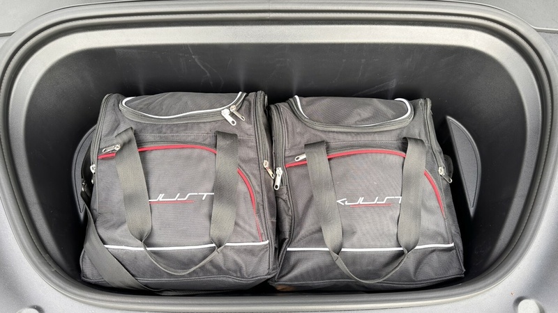

  • Taro
Taro
ChUcKiE schreef op vrijdag 7 april 2023 @ 21:06:
Thanks voor de tips! Pas ze anders snel even, dan kan ik ze overnemen van je ;)
Ik heb zojuist de KJUST 7-set tassenset die ik destijds voor de Model 3 heb aangeschaft in de Model Y geprobeerd. Conclusie (zoals verwacht ;) ): Past prima en nog ruimte over.
Bak onder de kofferbak:
Afbeeldingslocatie: https://tweakers.net/i/DEm0FM2Sgve4m27JOiUM1inM6Y0=/800x/filters:strip_icc():strip_exif()/f/image/qOjkuqABfyPBMpVnvtPTbCbc.jpg?f=fotoalbum_large
Kofferbak, de tassen rechts uitgelijnd om het "overschot" te benadrukken:
Afbeeldingslocatie: https://tweakers.net/i/zzTXARhS1bY3Enlwh29KvmCAaRY=/800x/filters:strip_icc():strip_exif()/f/image/DPbbQyKFLTGkOxbcORyoPpsL.jpg?f=fotoalbum_large
Afbeeldingslocatie: https://tweakers.net/i/E39_4-4vRKbPU2ttUymZaLo5xgQ=/800x/filters:strip_icc():strip_exif()/f/image/qV7xdzJFnKnWmCoeX04ojkLi.jpg?f=fotoalbum_large
De voorste tassen in het midden uitgelijnd:
Afbeeldingslocatie: https://tweakers.net/i/b3HcA85sA-UIZkkbNHVUZgqM_6o=/800x/filters:strip_icc():strip_exif()/f/image/ooEKAdd0ddxYyCnYeb5NNHRQ.jpg?f=fotoalbum_large
En de frunk:
Afbeeldingslocatie: https://tweakers.net/i/Ju6FMRHCNhf4MsOB9IIqfLENpos=/800x/filters:strip_icc():strip_exif()/f/image/pZLKypqXgSEL10McZhbrWmPP.jpg?f=fotoalbum_large
Afbeeldingslocatie: https://tweakers.net/i/9lxaPbspO2_OyOXOTGqnauV-BXM=/800x/filters:strip_icc():strip_exif()/f/image/e1MIyD5rzjE9ax8er9gOFF2O.jpg?f=fotoalbum_large
@ChUcKiE Ik hou ze hoor ;)
De discussie over de LFP batterij komt met enige regelmaat terug. Het idee dat je voor deze batterij een lagere limiet dan 100% moet aanhouden is ergens ontstaan in de community, maar ik heb er nog nooit goed gefundeerd bewijs voor gezien.
Heel veel lijkt terug te voeren naar een filmpje van Cleaner Watt waarin hij dat claimt obv zeer beperkte data over degradatie bij LFP batterijen. Probleem is ook dat bij die batterijen niet bekend is hoe er is geladen. Misschien hebben de mensen met veel degradatie juist wel tot 80% geladen en is daardoor de batterij sneller gedegradeerd.
Wat mensen met hun eigen auto doen is uiteraard aan hun. Maar ik vind het twijfelachtig worden als er stellig wordt aangeraden om de adviezen van de fabrikant niet op te volgen.
bilgy_no1 schreef op zondag 9 april 2023 @ 11:44:
Zonder in deze discussie stelling te nemen, denk ik dat de 2 elkaar niet tegenspreken :
- de fabrikant raadt aan om dagelijks (na het dagelijkse rijden ? gaat de fabrikant daar niet van uit ?) tot 100% op te laden voornamelijk in verband met de (her)kalibratie van het systeem
- de andere raadt aan om de auto niet lange tijd op 100% te laten
Er is hier al meedere malen bewijs voor gegeven. Dat je dit niet wilt geloven is prima natuurlijk. :) Overigens is het bij alle cellen wat gepruts in de marge.
  • jip_86
  • Laatst online: 18:11
Dat ze aanraden de limiet op 100% te houden wil niet zeggen dat je niet eerder mag stoppen met laden natuurlijk ;)
Het klinkt mij meer als laad wat je nodig hebt en ten minste een keer per week 100%.
Inspired schreef op zondag 9 april 2023 @ 12:03:
Er is geen bewijs wat dat betreft. Alleen zeer beperkte data van (een?) 3rd party app(s) die niet is gevalideerd. Zoals ik schreef: we weten niet hoe de betreffende batterijen uit die beperkte datasets zijn geladen. En zijn alle batterijen wel gelijk vanaf 2019 onder de noemer SR+? Ik weet nog wel van de eerste winter met LFP batterijen er veel problemen waren door niet voorverwarmen die later per update zijn opgelost. Misschien hebben die batterijen daardoor ook een grotere klap gekregen dan de nieuwste generaties. Dat soort zaken.

Taro schreef op zondag 9 april 2023 @ 16:12:
Wat betreft het dagelijks tot 100% laden van LFP zonder extra degradatie, op de frontpage zie je dit nu ook weer in de reacties terugkomen: Clubbtraxx in 'Tesla stelt V4 Supercharger-laadstation in Harderwijk open voor alle EV’s' incl. +2. Ik ben benieuwd of dit over een paar jaar nog een staartje gaat krijgen…
Jeetje dit is echt gevaarlijke uitspraken idd.. Zo wordt zoveel mensen misleidt :F
[ Voor 63% gewijzigd door SirLct op 09-04-2023 20:58 ]
Life is too short to drive boring cars
SirLct schreef op zondag 9 april 2023 @ 20:57:
Om eerlijk te zijn schrijft hij telkens, niet dagelijks.
En hier nog een filmpje met een interessante bespreking van het Cleaner Watt filmpje wat eerder werd gedeeld hier:
YouTube: Tesle LFP Range Loss Problems. Charge to 100% ?
Incl uitleg dat slecht gekalibreerde cellen ertoe leiden dat een memory effect op kan treden. Meer uitleg daarover hier: https://evreporter.com/un...in-lithium-ion-batteries/
En daar dus ook het probleem dat slecht gebalanceerde cellen de bruikbare capaciteit van de hele batterij kunnen beperken. En dat zou wel eens een groter probleem kunnen zijn dan een eventueel iets snellere degradatie door vaker naar 100% te laden.
FWIW.
Hier nog een interessant filmpje over de verschillen tussen NCA en LFP: YouTube: #2 CATL LFP vs Tesla NCA // Full Rundown of the Science and Specs
Hier ook uitleg over de structuur van de kristallen en dat LFP veel robuuster zijn, maar ook minder snel lithium kunnen opnemen en loslaten (vandaar minder snelle acceleratie van de RWD auto's met LFP).
