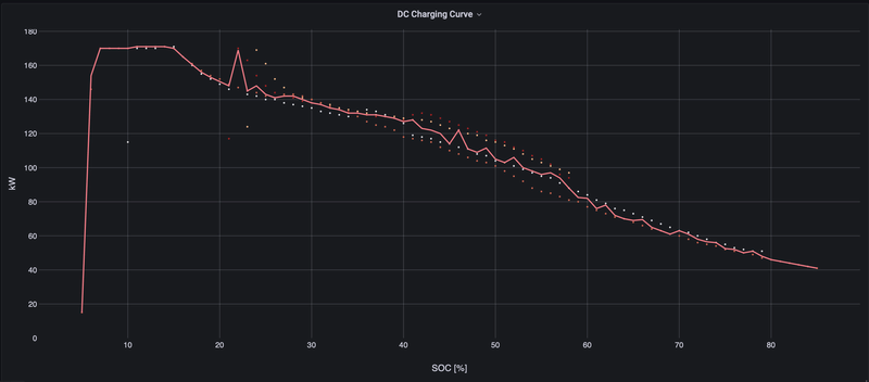

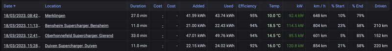

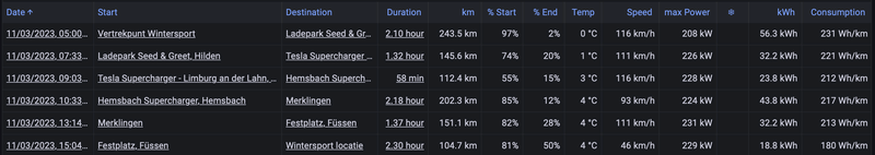

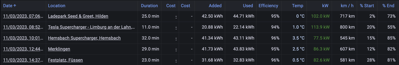

  • Djerro123
  • Laatst online: 29-10 22:57
Taro schreef op zaterdag 18 maart 2023 @ 10:21:
Voor de vakanties is het verschil tussen de RWD en LR aanwezig, maar scheelt het bijv. een uurtje op langere ritten. Voor die paar keer per jaar wel te overzien.
Even hier op aanhaken; ik zal morgen mijn trip naar Oostenrijk even posten (uit Teslamate) ter referentie van “echt” verbruik. Ben nu nog onderweg (laadstop 3) en moet nog 1 laadstop. Enorm verschil met heenweg; toen moesten we 5x stoppen. Minder dan 4x had gekund met de Y LR maar zou ik sowieso niet doen, 4x vind ik nu al net aan te doen (want er zitten stints tussen van langer dan 2 uur, en dat is best taai vind ik).
Punt is: twijfelde eerst ook of ik mezelf niet zou vervloeken dat ik toch niet de LR had genomen, maar zelfs mijn vakantietripje had het niet echt nodig. Ik besef me wel dat dit anders is als het slecht weer zou zijn geweest overigens haha

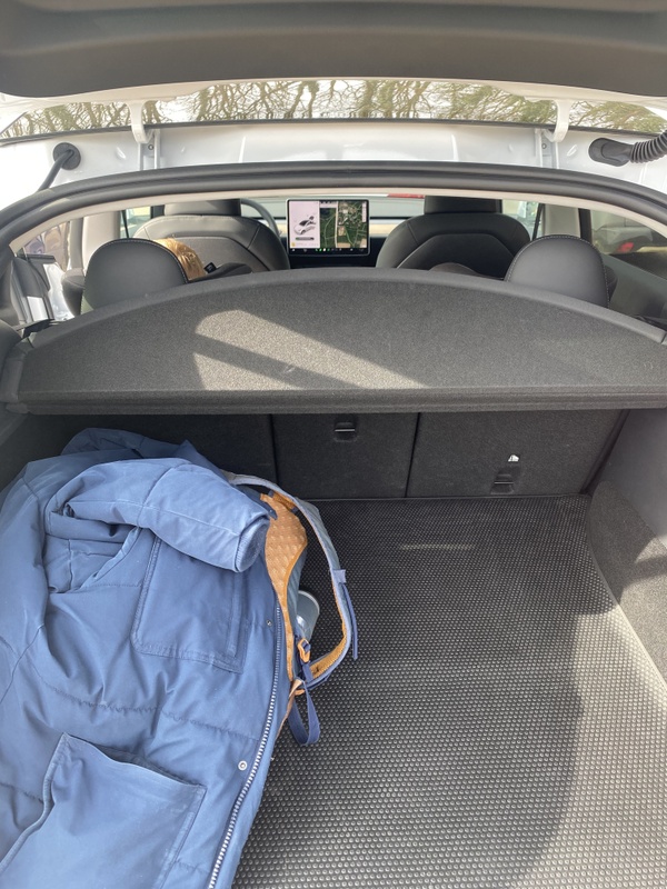

Stef87 schreef op zondag 26 februari 2023 @ 00:51:
Vraag aan mensen met de Model
Y en een jong kind of baby (ons 1e kind is onderweg):
Welke kinderwagen/buggy hebben jullie welke past in frunk of onder de klep in de kofferbak?
De Model Y hebben we over 1.5maand “pas” dus zelf via een winkel aantal Modellen testen is niet mogelijk.
We zijn nu aan het zoeken welke kinderwagen/buggies goed passen in de Y (samen met grote hond in kofferbak)
Buggy moet het kind richting ouder kunnen worden geplaatst.
Hebben ons oog nu op:
1. Joulz Hub+ https://www.joolz.com/nl/...s/joolz-hub-plus-set.html
2. Maxi cosi
https://www.maxi-cosi.nl/...ona2?color_swatch_id=5867
Als het kan moet die van Mv donkergroen zijn 😅
Als deze of een ander type in de frunk passen: Goud!
Cybex libelle of gb pockit plus passen beiden in de frunk. Had deze toentertijd speciaal gekocht voor mijn model 3.
De buggy, grannycharger incl tas en 7 meter lange laadkabel lag allemaal tegelijk in de frunk en ging prima.
Afbeeldingslocatie: https://forums.automobile-propre.com/uploads/monthly_2021_09/303292186_Capturedcran2021-09-0917_08_14.png.48d38940613915f2706e776b98a58b83.png
Gisteren wel gaan proefrijden met een Y. Heb mijn Polestar 2 uiteindelijk achtergelaten bij mijn vorige werkgever. Die zou eerst mee gaan, maar de nieuwe LM gooide even het maandbedrag met €263 per maand omhoog 8)7
Dus ik twijfelde of weer een model 3 of toch een Y ivm de ruimte. Twee dingen vielen mij op tijdens de proefrit:
1) de Y stuurt echt veel zwaarder tov de 3
2) de software is in 1 jaar (toen moest ik mijn 3 total loss laten afvoeren) echt heel veel veranderd :o
Maar de keuze is na het rijden duidelijk, het gaat een Y worden. Nu wachten tot dat de nieuwe LM live gaat bij mijn nieuwe werkgever zodat ik kan gaan bestellen.
[ Voor 31% gewijzigd door sarlo op 18-03-2023 20:45 ]

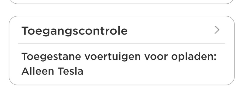

  • PSP123
  • Laatst online: 06:46
carpebios schreef op zaterdag 18 maart 2023 @ 19:13:
Je kunt instellen dat alleen jou auto of auto’s mogen laden en de rest niet via de firmware instellingen.
Je bedoelt deze instelling?
Zoja, hoe matcht hij de juiste Tesla? Ik interpreteerde het als alleen Tesla's.
Afbeeldingslocatie: https://tweakers.net/i/Fo1ioQ02hyfrkTsP2UzW97bDK5U=/800x/filters:strip_icc():strip_exif()/f/image/9QQANOwPiofhOFtSUFS7uvIa.jpg?f=fotoalbum_large
  • carpebios
  • Laatst online: 22:40
PSP123 schreef op zaterdag 18 maart 2023 @ 21:00:
Je hebt naast die ook nog 'Authorized Teslas Only'
Dan kan je een VIN invullen om alleen jouw Tesla toegang te geven.

Heenreis
Ik reed overal VMAX, waar dit in Duitsland 140 km/h is op stukken waar geen limiet is. Ik rij altijd op AP tenzij wegwerkzaamheden. Op de heenweg betekende dit dus veel 120/130 in NL (want we reden om 0500 weg). Ik heb thuis tot 100% opgeladen en voorverwarmd, heb toen eerst twee vrienden opgehaald en heb in Teslamate de tweede locatie 'Vertrekpunt wintersport' genoemd (handig trouwens dat je locaties een naam kan geven in Teslamate, nu al fan van!). Daarom is het vertrek SoC slechts 97%.
Afbeeldingslocatie: https://tweakers.net/i/kgJtn2lYsuDpGqWHDkfo1Anetyc=/800x/filters:strip_exif()/f/image/eLSzhRF9OAKo4GGUoXjf34k0.png?f=fotoalbum_large
De ritten zijn chronologisch (van boven naar beneden), en heb de start locaties iets groter gemaakt dan de 'Destination' locaties, zodat de namen van de SuC's goed te lezen zijn.
Heenreis - Oplaadpunten
De oplaadsessies op de heenweg zijn alsvolgt. Dit waren allen V3 laders.
Afbeeldingslocatie: https://tweakers.net/i/1NTl8BNnrzZiTWiqhT7LUHd6D9A=/800x/filters:strip_exif()/f/image/ChSMhPmZMytoOxp2SC5K0J67.png?f=fotoalbum_large
Bij Hemsbach heb je een leuke auto garage waar een lounge bij zit (echt een top lounge, beste tot nog toe). Maar daar kan je dus vanaf boven kijken hoe ze met Mini's aan het sleutelen zijn, was erg leuk. Stonden we dus iets langer dan gepland ;)
Heenreis - Laadcurves
De laadcurve laat mooi zien dat het een vrij steady decline is in KW dat je trekt uit een SuC. Wat mij opvalt is dat met warmer weer, het allemaal nét iets sneller gaat. Op de heenreis was het aanzienlijk kouder dan de terugreis.
Afbeeldingslocatie: https://tweakers.net/i/u8ue1w3jK4Dhqx2ehZej-jk8TlU=/800x/filters:strip_exif()/f/image/FragWNZurNbpJRoyV8oimDn0.png?f=fotoalbum_large
Al met al viel de heenreis niet tegen (behalve de laatste stint, met veel files in de Fernpass.

Terugreis - Oplaadpunten
Bijzonder aan de terugreis was dat we het nu in 4x laden konden doen (en gemakkelijk ook!). Echt een enorm verschil, verklaarbaar door de temperatuur (en dat je bergafwaarts rijd). In Duitsland was het op sommige plekken 19 graden (!). Heb echt mijn best gedaan om zo leeg mogelijk te rijden, maar is maar 1 keer gelukt (naar 5%).
Afbeeldingslocatie: https://tweakers.net/i/9ubHuZ7lj2t6puf8yC9W6hf86r0=/800x/filters:strip_exif()/f/image/XqrgMxWw34eogEEXKtJRuF1H.png?f=fotoalbum_large
Die ene keer dat je een half uur staat, was met de lunch. Was helemaal niet de bedoeling om zolang te staan, het gebeurd je gewoon.

  • Sander
Oekol schreef op zondag 19 maart 2023 @ 06:37:
Is het een onding? Ja absoluut!
Had afgelopen week lijmklemmen er op en dan hoor je ineens de constante piep van de batterij heel goed als je constant rijdt het meest irritant, met accelereren en remmen minder irritant. Nu weer dichtgedaan, maar het blijft een apart iets omdat je per se ergens in die tweede vouw omhoog moet drukken. Moet zeggen dat dat het enige voor mij is, het andere geluid stoorde niet.
Nog een keer getest, op deze manier zonder kracht oid blijft de klep al vanaf dag 1 staan en ook na een ritje. Ik vouw het middelste stuk omhoog (tikje eronder geven) en schuif dan het geheel naar achter en als laatste de voorste flap er tegenaan. Aangezien dit waarschijnlijk net zo klinkt als de instructie filmpjes voor het zwemvest in het vliegtuig kan ik even een filmpje maken indien gewenst
Afbeeldingslocatie: https://tweakers.net/i/wUrnnBQDGk2sp7OffTUaA-6kH9s=/x800/filters:strip_icc():strip_exif()/f/image/pUAewdW5FShDilOM4JmVMGrq.jpg?f=fotoalbum_large
  • Oekol
  • Laatst online: 23:31
Oekol
waka waka hey hey
Sander schreef op zondag 19 maart 2023 @ 08:33:
Dit is volgens mij ook de enige manier om 'm normaal naar achteren te krijgen. Naar verloop van tijd schiet die wel terug. Al zovaak gehad dat met rijden die dan terug schiet (was ik 'm om welke reden vergeten dicht te doen). Hij zit bij jou ook wat verder omhoog die lip dan bij mij na die klemmen.

Om het nog makkelijker te maken, er zijn verschillende types hoedenplank in omloop.
Mijne is in 3 delen, helemaal onbruikbaar, want die kan je niet ver genoeg omhoog klappen. Die moet je achter de bank schuiven wil je iets ermee kunnen. Gevolg is dat hij normaal gesproken dus half afdekt.
Afbeeldingslocatie: https://tweakers.net/i/kb0TvgLoQmI613tkXfhHtS7TKUs=/800x/filters:strip_icc():strip_exif()/f/image/HewiSgKB5uBK4G6vwTeVEsr4.jpg?f=fotoalbum_large
Afbeeldingslocatie: https://tweakers.net/i/QQPzzAeaVVo6n3QRsVLtTEqMUog=/800x/filters:strip_icc():strip_exif()/f/image/neAseEuHtthiA0a3w2gXOYUb.jpg?f=fotoalbum_large
  • Oekol
Oekol
waka waka hey hey
JPDeckers schreef op zondag 19 maart 2023 @ 08:55:
Klopt deze zat in onze proefrit in de MYP kan je niks mee. Ik heb die Sander ook heeft uit MY23 ergens in december vorig haar is dat verandert volgens mij

  • Taro
Taro
sarlo schreef op zondag 19 maart 2023 @ 06:38:
Ik ben even gaan zoeken wat er nu aan de hand is met de hoedenplank van de Y, maar ik kan niets vinden (heb er ook niet op gelet tijdens de proefrit). Care to explain?
De hoedenplank bestaat uit een aantal delen die tov elkaar kunnen omklappen. Wil je de voorkant naar achteren klappen zodat je beter toegang tot de kofferbak hebt, dan moet je met 1 hand tegen de onderkant tikken (halverwege het geheel) en dan kan je daarna het voorste gedeelte naar achteren duwen. Daarna moet je besluiten hoe je de harmonica gaat opvouwen. Je eindigt vaak met dat het voorste gedeelte schuin naar achteren/boven wijst richting het dak boven de passagiers. Dan laat je hem los en dan zijn er 2 opties: Het geheel blijft in tact, of de complete hoedenplank neemt binnen enkele seconden zijn oude vorm weer aan, oftewel: Je eindigt zoals je begon en moet je boodschappen eronder gaan leggen en naar binnen wurmen.
Dan heb je de optie om +-50% bij de achterbank naar beneden te laten zaken waardoor je nog maar +-50% van de kofferbak afdekt (zie foto's in één van de berichten hierboven). Dan heb je er dus geen reet aan, maar hij zit ook minder in de weg. Dan is er nog de optie de hoedenplank te verwijderen. Die kies ik nog niet, ik ga er zo lijmklemmen opzetten om te kijken of de scharnieren soepeler worden en hun vorm waar ze naar terug willen keren kunnen vergeten. Daardoor zou je hem wél terug moeten kunnen klappen wanneer je dat zelf wil en goed kunnen gebruiken. Als dat eindigt in een leuk idee, maar in de praktijk niet haalbaar dan neig ik er ook naar de hoedenplank ergens in huis op te bergen.
Opgeven is hier nog geen optie, eerst alles proberen ;)

Ik heb inmiddels wat video's over de hoedenplank gekeken en geoefend en durf wel te stellen dat ik de kunst ervan nu gemastered heb, hij mag vooralsnog blijven :)
Heb dus wel de nieuwste versie uit Shanghai, kan zijn dat de oudere / andere versies minder goed handelbaar zijn.
