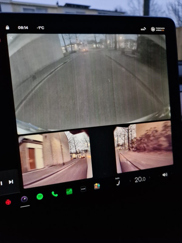

Mijn achteruit rij camera ziet er anders uit dan de zij camera's die heel duidelijk zijn. Herkennen jullie dit?
Dat is tijdens het rijden? De linker en rechtercamera zijn enorm veel lichtgevoeliger. Als het wat donker was en er was geen hulp van de witte achteruitrijlichten kan dit normaal zijn. Test eens in stilstand en met de auto in R.
Zal later zo'n foto maken. Dit was tijdens rijden inderdaad. Maar met achteruit rijden in het donker zie ik het echt slecht. De zij camera's zijn zoveel beter.

Hoe oud is je auto? Voor (in ieder geval) de 2019 modellen loopt een terugroepactie voor de kabelboom naar de achterklep https://www.notateslaapp....-rear-camera-cable-photos
Kan een beetje een beginnend dingetje zijn ermee. Of gewoon donker, en dan is het ruis, hoewel ik het op mijn 2022 niet zie in het "donker"
Het is vooral hoeveel helderder en duidelijker de zijcamera's zijn. Het is een MY opgehaald op 27 Dec 2022
De kofferbak camera is idd van mindere kwaliteit en wordt dacht ik ook niet gebruikt voor AP. Zet hem tijdens het rijden maar eens aan, dan veranderen de strepen op de weg in regenbogen ;)
Bij mij is het meestal door vuiligheid die aan de camera zit. Die aerodynamica langs de zijcamera's is zodanig goed dat die nooit vuil worden. In tegenstelling tot de achteruitkijk camera.

Rear camera is niet hetzelfde als de zijcamera's idd. Als goed is hebben ze een soort groen filter toegepast op de camera's die gebruikt wordt voor AP. Hiermee is kleurweergave een beetje raar, maar erg licht gevoelig dat je in het donker ook goed kan zien. Camera voorin ook zelfde, probeer maar een replay doen van sentry of dashcam. Aan andere kant, als je de auto net heb gewassen en het is klaarlichtedag, is de camera achterin weer heel goed eigenlijk - zonder de rare kleur.

Dat lijkt me niet normaal die strepen. Mijn achteruitrijcamera is heel veel beter dan die op jouw foto (MY LR maart 2022). Ik zou een service request aanmaken als ik jou was.

Ik heb dit ook (MY RWD 30-12-22), vooral als de lens een beetje vuil is, dan komen er dergelijke strepen in het beeld. Probeer de lens straks eens schoon te maken, gek genoeg verdwijnen de strepen bij mij dan.
De zij-camera's lijken inderdaad van betere kwaliteit te zijn, zeker in het donker. Ik snap niet dat ze zulk soort camera niet ook in de achterklep hebben gestopt. De kleurweergave is iets anders, maar i.m.o. niet hinderlijk.
