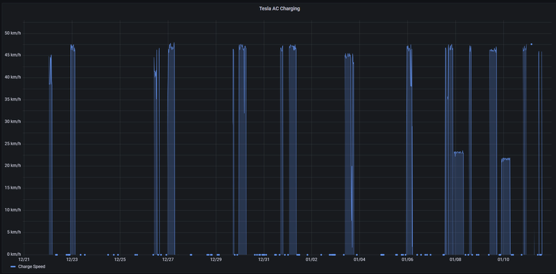

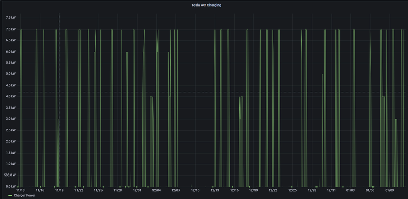

Het valt mij op dat mijn Model 3 LR RWD uit 2019 maar maximaal 7kW laad, terwijl ik toch door heel de Randstad aankoppel op 11kW palen van allerhande MSP's. Meestal ook als enige aan de paal.
Ik laad wel op 16/16A en 234-237A en 3 fases volgens de Tesla app/ scherm in auto zelf.
API/App geven alleen hele getallen door voor de kW, dus het zou ook 7.5kW kunnen zijn.
Afbeeldingslocatie: https://tweakers.net/i/Lar_T9tNdVexVVDZQZsaELQvD48=/800x/filters:strip_exif()/f/image/dNLmst3LiWplscc7pfQ1vf6S.png?f=fotoalbum_large
Betekent dit dat er 1 fase kapot is in mijn Tesla of kabel?

Mar.tin schreef op woensdag 11 januari 2023 @ 14:46:
Afhankelijk waar je deze data vandaan haalt, hoeveel kW zegt de app dat er in gaat als je 16/16A pakt?
En in de auto, hoeveel geeft ie daar aan?
Als dit data uit de API is kan het best nog wel eens een foutje in de uitlezing zijn, en niet persé in de auto.
Zowel auto, als app als API geven 7kW aan bij 16A.
Een max speedrate van 47km/h komt dat overeen met 7kW?
Afbeeldingslocatie: https://tweakers.net/i/0Swg4fSNilXcheqvyuUaYSdJXeM=/800x/filters:strip_exif()/f/image/ibms3xEEDqHbvXgkILrXM2qA.png?f=fotoalbum_large

Malarky schreef op woensdag 11 januari 2023 @ 14:57:
Hij zou moeten laden met ongeveer 65 km/u op een normale drie fase paal 16A

Mar.tin schreef op woensdag 11 januari 2023 @ 15:00:
Dat klinkt inderdaad wel heel erg alsof er 2 fasen gebruikt worden. Mooiste zou zijn als je ook wat aan de paal-kant kan meten. Maar wellicht toch even een serviceverzoekje inschieten bij Tesla? Die kunnen het vast uitlezen.
47km/u komt wel ongeveer overeen met 2x16A ja. Mijn SR 2022 doet 43km/u bij 32A op 1 fase, maar dan zakt de spanning naar +- 200V :> :+
Bever! schreef op woensdag 11 januari 2023 @ 15:07:
Dank. Deze data is van zeker 15 verschillende 11 en ook best wat 22 kw palen, dus er zal wel een fase bij mij stuk zijn. Of in de originele Tesla kabel wellicht. Heb een service verzoek ingeschoten.
