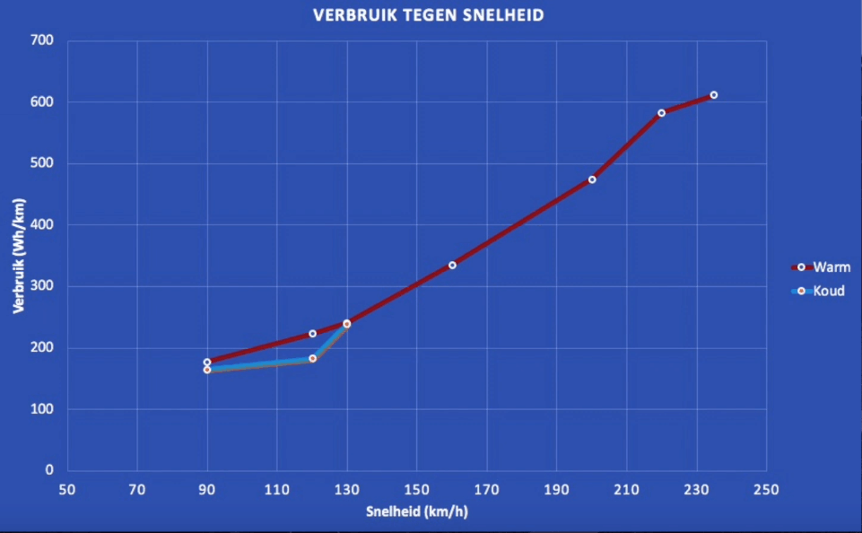

bwernsen schreef op zondag 16 februari 2020 @ 22:49:
Ik rij regelmatig Groningen - Amsterdam of andersom. In de zomer en met rustig rijden, kom ik op 40% verbruik op die afstand. Dan rij ik tussen de 110-130km/u. Bij een verbruik van 80% rij je wel steviger door, minimaal 140km/u en in ongunstige omstandigheden. Onder de 10gr en veel wind. Dan verbruikt ie meer.
De auto is veel gevoeliger voor je rechtervoet in vergelijking met een ICE. Het is niet moeilijk om maar de helft van de voorgespiegelde range te halen.
Dit soort getallen vind ik dus heel moeilijk te geloven. En daardoor verkeerde auto gekozen toen ik er niet doorheen kon prikken.
72.5 kWh * 40 % = 29 kWh
29 kWh / 188 km = 154 wh / km
Om 154 wh/km te halen moet je echt absoluut alles mee hebben en max 100 km/h rijden. Terwijl het overgrote deel van die route 130 km/h is

JohanB schreef op zondag 16 februari 2020 @ 22:57:
Je mag wel harder rijden dan 100, 110-130. In gunstige omstandigheden. Volgens mij geef ik je geen ongelijk als ik zeg dat je op dat traject m voor 80% leegrijdt. Maar dan is het koud, winderig & regenachtig en je rijdt 140.
Zoals ik net al zei, het verbuik is idd gevoeliger voor weersomstandigheden. In de diesels die ik hiervoor reed kreeg ik t ook wel voor elkaar om 1 op 14 te rijden. Terwijl als ik echt mijn best deed 1 op 20+ geen probleem was..

Caelorum schreef op maandag 17 februari 2020 @ 08:31:
Behalve in de zomer als je echt gaat letten op je rijstijl en niet meer dan 100km/u gaat rijden.
In de zomer is 400 km op een volle lading wel prima haalbaar bij een LR AWD. Dat is 18kWh per 100km. Dat is wel haalbaar. Ook wel met 120. Met een LR RWD kom je nog wel verder.
De EV db waarden komen redelijk overeen met wat ik haal. En ik rij dan gewoon normaal door. Niet rechts hangen achter vrachtwagens zonder verwarming/AC.

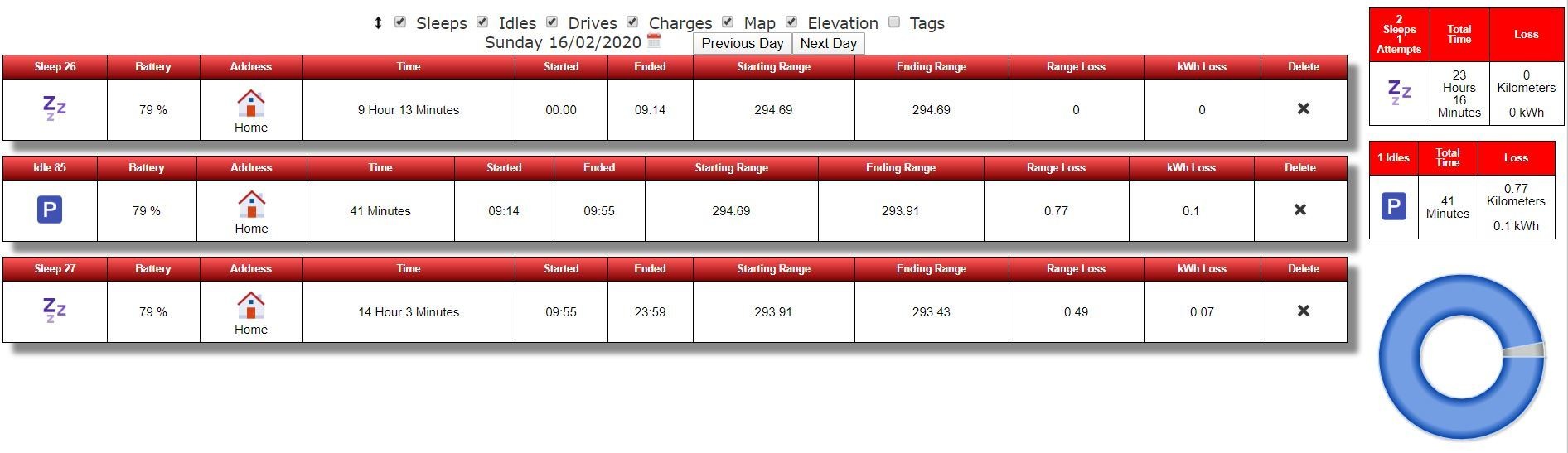

EvaluationCopy schreef op maandag 17 februari 2020 @ 07:16:
1000km bereik?? But... why? Welk probleem lost dat op? Dat ik één keer per jaar zonder laden naar de wintersport kan? (anderhalf uur tijdswinst, wauw). Dat ik met één keer laden naar Zuid-Spanje kan rijden? (ik neem aan dat je een keer moet slapen op zo'n rit).
Voor mensen die méér dan 400km per dag in hun auto zitten heb ik het volgende advies: zoek een andere baan of ga dichterbij wonen. Wat een verspilling van een leuk leven, om zoveel tijd per dag in een auto door te brengen. Voor 99% van de mensen is 400km zat. De overige 1% doet iets verkeerd. En ja ik ben ook liever in 2 ipv 20 minuten klaar met laden. Maar alleen ongebalanceerde, haastige mensen die te weinig in het hier en nu leven hebben daar moeite mee.
Jouw woon-werk verkeer is overigens nog prima te doen met een fiets maar dit terzijde ;)
In deze discussie maakt Teslamate het pijnlijk duidelijk waar een Tesla het meest voor gebruikt wordt: voor stilstaan. :P

JohanB schreef op maandag 17 februari 2020 @ 08:52:
1. Erg tegenvallende range in vergelijking met berichtgeving. De 310 km van MtC vind ik gewoon niet te vergelijken met de geadverteerde 550 km
Afbeeldingslocatie: https://tweakers.net/ext/f/R8a96vPFbOAZEOzWJ1FQ4icB/full.png
WLTP is niet Vmax op de snelweg.
Heb even de 2015 A3 e-Tron opgezocht:
Bereik NEDC 833 km
Haalde je dat op een tank?
300 Wh/Km is trouwens wel serieus hoog, dat heb ik nog niet gehaald met een kar achter mijn auto.
Shot uit video van @Saxi (Saxi in "Het grote Tesla Model 3 topic"):
Afbeeldingslocatie: https://tweakers.net/ext/f/BVhUqy3FfwKB8L4YmYO1T2Mj/full.png
In zijn auto moet je dan op 150 km/h zitten.
7. Het leeglopen als hij stilstaat. Ik gebruik m’n auto ongeveer 1x in de 2 weken. Dan zijn er flink wat kilometers uit de batterij verdwenen, dus moet ik vaak de dag voordat ik hem wil gebruiken (weer terug) naar de laadpaal in de buurt rijden (die hou ik niet voor 2 weken bezet)
Heb je hier wat getallen van? Als hij lang stilstaat, loopt er wel iets uit maar dat moet marginaal zijn. Tenzij je heel vaak de app opent, want dan wordt de auto wakkergemaakt en staat hij eerst weer een half uur te idlen.
Dat, of hij valt niet goed in slaap, dat zou ook nog kunnen. Maar park drain zou echt minimaal moeten zijn.
Of je hebt altijd Sentry aan, dan gaat het idd hard.
[ Voor 3% gewijzigd door DaCoTa op 17-02-2020 12:42 ]
  • MtC
  • Laatst online: 03-05-2021
MtC
DaCoTa schreef op maandag 17 februari 2020 @ 12:41:
Battery drain in deep sleep is ongeveer 0,5 procentpunt per dag (las onlangs deze cijfers van iemand die de Model 3 verscheepte vanuit de US naar Europa). Als je dus vertrek van 90% zou je na 2 weken nog 83% moeten overhebben.

MtC schreef op maandag 17 februari 2020 @ 12:44:
Eens, afgelopen zondag de auto niet aangeraakt (behalve om er even iets uit te pakken)
Afbeeldingslocatie: https://tweakers.net/ext/f/iNaw0uq3e7w7HXMC52jMWXj7/full.jpg

JohanB schreef op maandag 17 februari 2020 @ 10:14:
Bovendien komt het weer terug op het punt: als ik een auto koop/lease wil ik niet dagen lang gaan kijken of er geen valse marketing is. Ik wil een auto die werkt (ICE of EV maakt daar niks voor uit). Je hoeft gewoon autofreak te zijn om er in eentje te rijden
Ik begrijp dat je dit wilt. Maar dit is niet de realiteit, nooit geweest. Dit geldt voor EV, ICE, wasmiddelen ("wast 30% schoner!!!"), etc. Je moet/mag niet klakkeloos aannemen dat dit zoals geadverteerd is. Helemaal aangezien de opgegeven range geen belofte is, maar de range naar aanleiding van een gestandaardiseerde test, wat er heel duidelijk bij staat. Als jij verder niet onderzoekt wat WLTP betekent, is dat jouw keuze. Het is toch logisch dat als je niet eens rekening houdt met de snelheid, dat er behoorlijk wat variatie in verbruik kan zijn.
Het is echt zo gegoogled wat de praktijkrange is. Ik kan me dan overigens nog steeds voorstellen dat het wat tegenvalt, want:
- Kou heeft heel veel invloed
- Wanneer je zuinig bent, gebruik je een groot deel van de batterij op dagelijkse basis niet en heb je effectief minder.
Maar valse marketing is overdreven. Je mag als consument best naar de 'kleine lettertjes' kijken en onderzoeken wat dit in de praktijk betekent.
