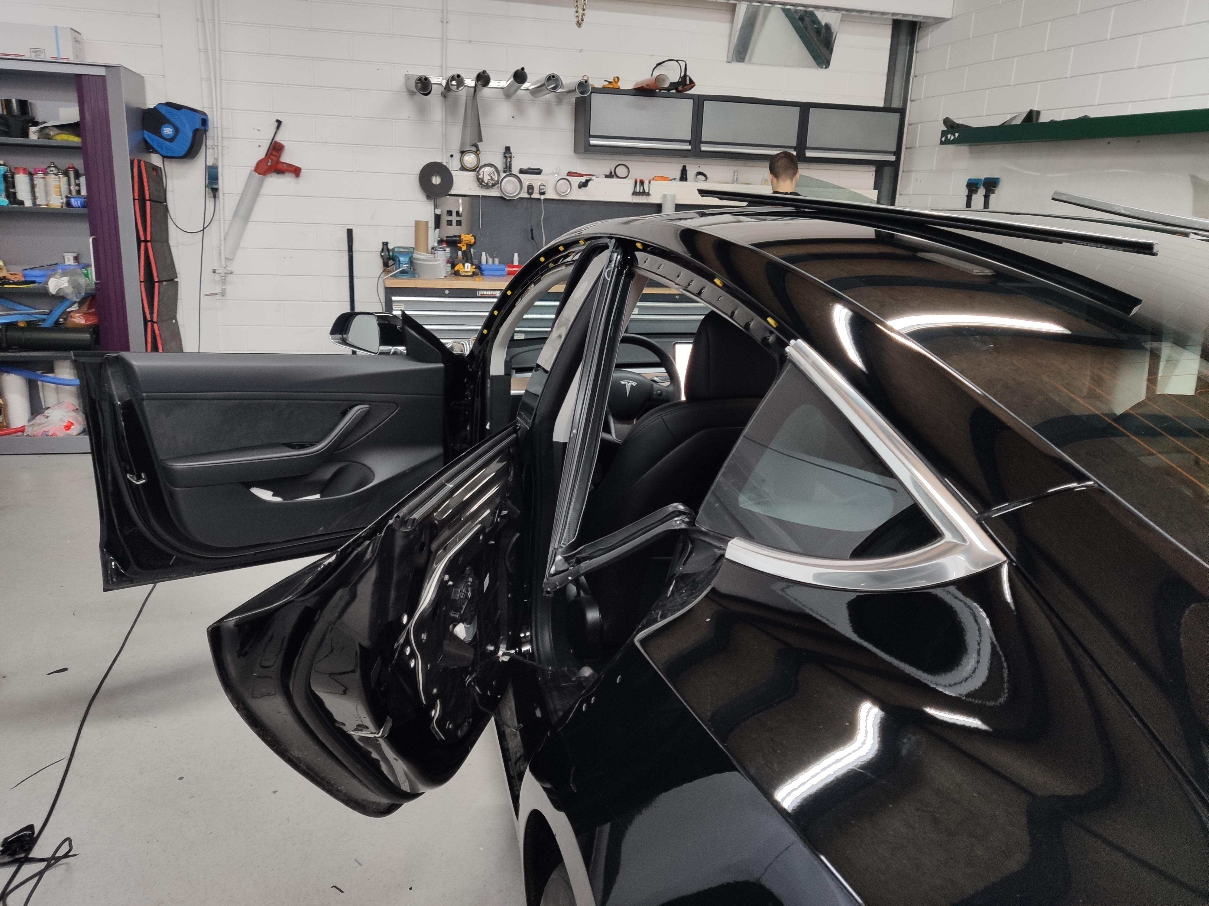

Enige waar ik nog niet tevreden mee ben, is het windgeruis bestuurderszijde raam aan bovenkant. Heeft iemand al de deurrubbers laten vervangen en helpt dit?
Gisteren voor service bij Tesla geweest, maar is niet veel beter geworden.
  • brandon
  • Laatst online: 16-10 23:38
Had dit probleem ook, deurrubber is uiteindelijk vervangen en probleem opgelost
Teslalrp schreef op woensdag 5 februari 2020 @ 13:06:
Ik heb hier a.s. vrijdag een afspraak voor staan. Ik zie dat wanneer het raam omhoog gaat dat een stuk deurrubber niet goed vastzit in de aluminium strip, maar krijg het er ook niet ingeklikt. Deurrubbers lijken wat stug en weinig flex te hebben, waardoor het niet echt netjes om het glas heen sluit.

Hoe maken jullie die melding aan? Ik heb hetzelfde: ruis bovenkant raam, alleen bestuurderszijde...

bove027 schreef op woensdag 5 februari 2020 @ 13:14:
Via de app kan je melding maken voor service. Let op dat je begint met huisnummer straatnaam Service Center

Voor mijn ramen had ik lawaai of trilling gebruikt. Tevens heb ik koplampen laten afstellen.

Vorige week voor beide voorportieren het raammechanisme (motor) vervangen. Volgens monteur ook rubbers. Het windgeruis is iets minder, maar nog niet naar tevredenheid
Teslalrp schreef op woensdag 5 februari 2020 @ 14:14:
Ik heb er zelf uiteindelijk een setje rubbers van Amazon ingeplakt. Scheelt behoorlijk wat.

Het is aardig friemelen om sommige rubbers netjes te leggen. Instructies zitten er niet echt bij dus wie hem bestelt, @ me maar en ik maak wat foto's van mijn voiture. Hoewel het meeste vanzelf spreekt denk er aan:
De randen goed poetsen en goed drogen. Er zit primer bij, die is belangrijk. Rustig leggen en goed aandrukken. Deur even laten drogen voor je hem dicht gooit. Niet afknippen (ze zijn te lang) voor alles op de deur zit!

Door seal kit Ali: https://www.aliexpress.com/item/33048616677.html
Dakraam seal Ali: https://www.aliexpress.com/item/33055415918.html
Die eerste moet je inderdaad zelf op maat knippen. Zit een simpele handleiding bij wat je genoeg aanknoping moet geven om de installatie uit te kunnen voeren. Zit bij deze kit geen primer, gewoon oppervlak schoonmaken en plakken. Zit er nu na 5 maanden nog steeds strak op. Deuren gaan net na installatie wat moeilijker dicht maar dat word beter als de rubbers na een paar weken wat meer in vorm zijn. Setje doet wat mij betreft goed zijn werk.
Dakraam seal heb je er binnen een paar minuten ingefrot. Werking is matig.

  • Teslalrp
  • Registratie: November 2019
  • Laatst online: 19-12-2023
Tot op heden erg tevreden met auto, met uitzondering windgeruis. Denk dat ik nieuwe deurrubbers laat installeren bij Teslaland.
Verder rij ik vaak met groot licht. Steeds richtingaanwijzer bij gebruik groot licht ingeschakeld. Dat gebeurd mij vaak

  • Tassadar32
  • Laatst online: 12-09 23:07
Teslalrp schreef op woensdag 5 februari 2020 @ 21:57:
Deurrubbers installeren is zelf goed te doen, zou hiervoor niet een 20x hogere prijs bij Tesland betalen. Automatisch groot licht aanzetten zorgt er in ieder geval voor dat je niet onnodig mensen verblind als je het per ongeluk aanzet. ;)

  • amahusu
  • Laatst online: 28-10 17:14
amahusu
taking over the world!
Chrome delete en b-lijsten tint job, wordt grondig aangepakt!
Chromedelete
Always Outnumbered, Never Outgunned // Some people feel the rain, others just get wet
