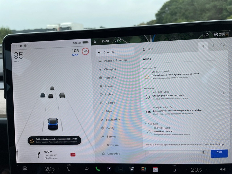

  • Laatst online: 14:55
Heeft iemand hier de service code VCFRONT_a447 eerder gezien? Het lijkt er volgens scanmytesla op dat de octovalve vast zit op -93 graden. Er komt op het moment ook een hissend geluid uit de AC. Wanneer we hem aan en uit zetten gaat de error weg. Afbeeldingslocatie: https://tweakers.net/i/-1aWfg5PEnFDzmqmEbbgV1vfeK0=/800x/filters:strip_icc():strip_exif()/f/image/DwNn54YdwMtRhYaPPCX9RajC.jpg?f=fotoalbum_large

Gisteren een afspraak gemaakt bij Tesla voor service code VCFRONT_a447, kon vanochtend om 09:15 al langs in Duiven en na wat onderzoek bleek de airco 'helemaal leeg' te zijn door een o-ring die los was gekomen. Mocht iemand die code ooit zien, maak een afspraak voor service en gebruik de airco niet ;).

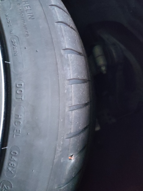

Malt007 schreef op maandag 15 augustus 2022 @ 09:22:
Even jullie expertise nodig wat betreft banden.
In dec19 een M3P aangeschaft en rij daar over het algemeen normaal mee, wel regelmatig gebruikmakend van het acceleratiepotentieel. Bij een km-stand van 23K helaas een lekke voorband door een schroef en beide voorbanden laten vervangen door dezelfde michelin pilot sport 4s banden.
Nu bij een km-stand van 58k zag ik dat de linkervoorband aan de binnenkant op het canvas zit, dit was me niet opgevallen omdat het over een breedte van 2cm helemaal aan de binnenkant van de band zit en de rest vd band heeft nog voldoende profiel heeft, Achterbanden zouden ook nog wel 10K km mee moeten kunnen.
Op de factuur van kwikfit zie ik dat de banden gebalanceerd zijn maar er is geen uitlijning gedaan.
Vinden jullie dit normaal of zou dit door verkeerde montage komen? Lijkt mij namelijk niet normaal dat beide voorbanden in principe nog zat profiel hebben maar dat een van de twee helemaal aan de binnenkant op het canvas zit. Mede omdat de achterbanden al ruim 60K meegaan zou ik willen weten of ik terug moet naar quick fit om dit te aan te kaarten.
Daarnaast vroeg ik me af of hier al iemand is die weet hoe de michelin pilot sport 5 zijn vs pilot sport 4s.
Nog even feedback na bandenwissel en uitlijning.
1. Sporing linksvoor, waar de 'extreme' stijtage zat, was -0,15' waar bij de fabrieksmarge zit tussen de -0.12' en 0.06'. Dus niet eens extreem buiten de marge maar wel binnen 25K tot op het canvas gesleten terwijl de rest van de band nog meer dan genoeg profiel had.
2. Wielvlucht is aan de voorkant links en rechts buiten de marge maar kan niet aangepast worden.
3. Askanteling zit binnen de marge.
4. Achter alles binnen de marge.
5. Achterbanden na 58K km's nog ruim voldoende profiel.
Monteur gaf aan dat dit vaker voorkomt bij Tesla maar niet meer dan bij andere merken waarbij hij specifiek Mercedes en Audi noemde.

Malt007 schreef op vrijdag 19 augustus 2022 @ 10:21:
Heb je toevallig een uitlijn rapport? Kan ik er naar kijken.
Sporing en wielvlucht zorgen voor het schuin afslijten. Heb je ooit schade gehad?
Wielvlucht niet in orde is wel een probleem.
  • Malt007
  • Laatst online: 01-05 17:15
Stef87 schreef op vrijdag 19 augustus 2022 @ 14:38:
Ja heb het rapport meegekregen maar niet digitaal. Die kerel zei dat wielvlucht in principe geen probleem is al zie ik dat deze voor de voorbanden behoorlijk ver buiten de range ligt met -1.11' tov opgeven bereik van -0.36' - 0.36'.
Achter alles netjes binnen de marge.
Geen schade gehad en kan me ook niet herinneren iets hard geraakt te hebben.

Malt007 schreef op vrijdag 19 augustus 2022 @ 15:03:
Meestal is de wielvlucht nog wel iets te verstellen door bepaalde bouten iets los te halen, bijvoorbeeld aan subframe.
Zit dan bijvoorbeeld ruimte tussen/in het gat waar de moeren in vast worden gezet.
Is behoorlijk veel afwijking mbt wielvlucht. Banden zijn wel alle 4 nieuw? (Zo niet kan een meting niet lekker uitkomen)
Wie weet toch naar Tesla zelf brengen, met je rapport in de hand. Succes iig!

me1299
$ondertitel
Afbeeldingslocatie: https://tweakers.net/i/mJSrTdEc6WsHzkWxvmiZg0asJjs=/x800/filters:strip_icc():strip_exif()/f/image/0Xml4Q6b9j2GNzyZo82nmTj5.jpg?f=fotoalbum_large
Tot zover mijn linkervoorband. Straks heel voorzichtig bandenspanning in de gaten houdend naar de bandenboer. Ze hadden geen Pilot Sport 4, ik krijg nu Pilot Sport 5.
Het maakt eigenlijk niet uit wat je bewuste geest doet, omdat je onderbewuste automatisch precies dat doet wat het moet doen
