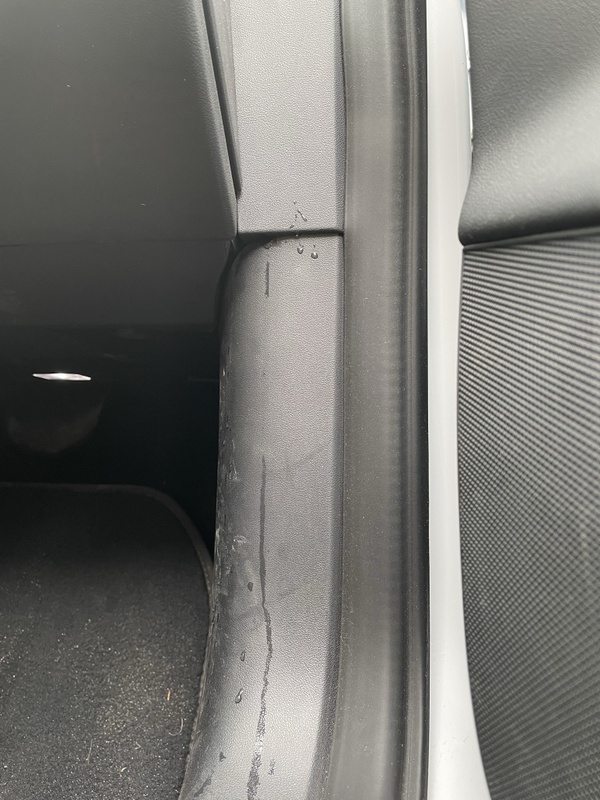

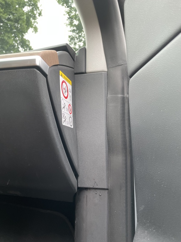

Hmmm, het ruikt de laatste dagen onwijs muf in de auto. Nu merk ik dat er water uit het inemterieur komt zetten.
Afbeeldingslocatie: https://tweakers.net/i/iiKwPxWKlX0RBNU6FtmOwZ1P2eQ=/x800/filters:strip_icc():strip_exif()/f/image/dAR3WFnnKr3mcuhld9Jeivpa.jpg?f=fotoalbum_large
Afbeeldingslocatie: https://tweakers.net/i/bnFSyyB7xZCz5rNer5Gb95Rjk48=/x800/filters:strip_icc():strip_exif()/f/image/jvOqDyKms45Ah1i6gzpdLHWI.jpg?f=fotoalbum_large
Voor iemand herkenbaar? Grond helemaal vochtig en daardoor muffe geur.

Tweak_ers schreef op maandag 27 juni 2022 @ 21:13:
Aan de andere kant, onder de ‘motorkap’ zit toch een rooster/filter/afvoer? Zit deze niet verstopt dat het water nu een andere weg zoekt?
Betreft een 3 of Y?
Hij heeft een 3. Maar denk dat de Y eenzelfde soort constructie heeft. Tenminste, als het komt door wat @Niek_ noemde.

3 uit 2019

Onder het rooster van de luchtinlaat is een opvangbak met een uitvoer deze is verstropt (parkeer je vaak onder bomen)zodat er water instaat of het is condensatie water van de airco dat niet afvloeit

Tweak_ers schreef op maandag 27 juni 2022 @ 23:38:
Hij heeft echt vorige maand nog onderhoud gehad, maar het is het bekijken waard. Thnx!
Bij het reguliere onderhoud door Tesla kijken ze hier niet naar is mijn ervaring. Ben benieuwd!
