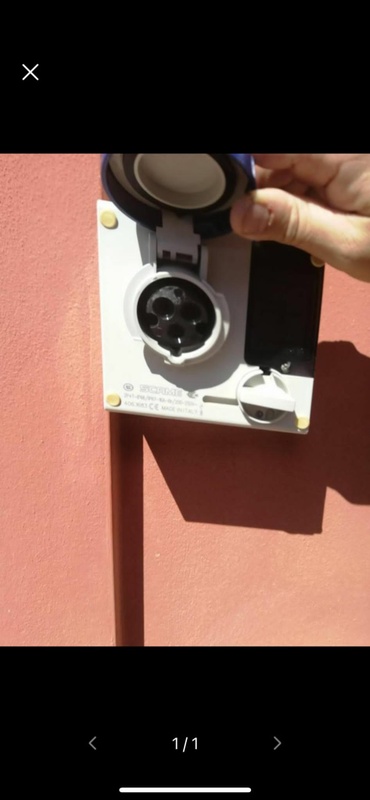

Iemand een idee welk type stopcontact dit is en welk verloopstuk je nodig hebt? Betreft een locatie in Italie.
Voor 220v neem ik aan dat ik het standaard koppelstukje kan gebruiken voor WCD?

Dat is volgens mij gewoon de blauwe camping stekker. Zat bij mij bij de mobiele lader erbij

Je hebt deze (CEE-adapter) nodig voor de aansluiting op de foto:
https://shop.tesla.com/nl...auwe-adapter---16-a_32-a-
Of een gewone camping-adapter waarna je je granny-charger aansluit(plus eventuele andere apparaten). Je zou met de CEE-adapter in theorie op 16A kunnen laden, mits het stroomnet dat trekt. Via een gewoon stopcontact op maximaal 13A(maar altijd een beetje opletten met warmwordende verlengsnoeren en dergelijke als je inderdaad voor 13A gaat). Terugzetten naar 8-9-10A in de auto of app is in de regel veiliger, zeker als je toch de tijd hebt. Meer info als je zoekt op CEE in dit topic of in één van de “*laden van je EV”-topics.
