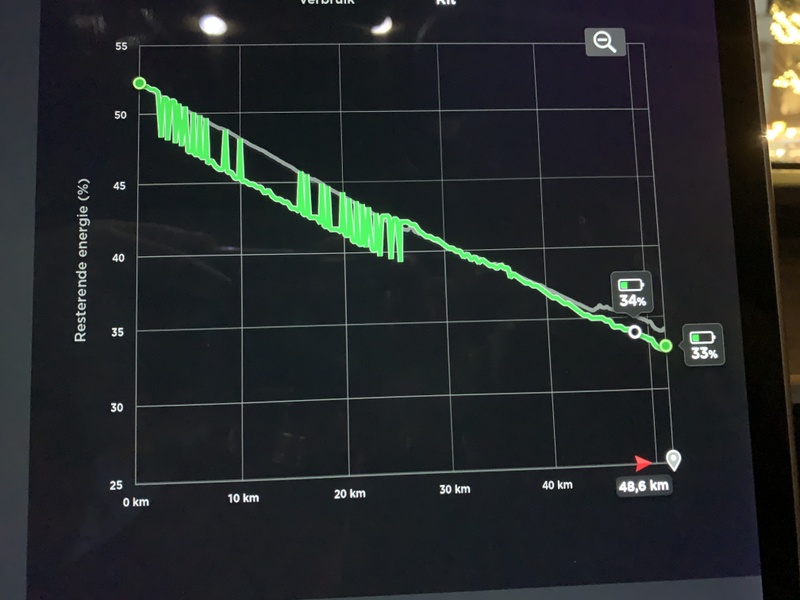

Ik heb een vraag over mijn M3SR+. De auto is heel zuinig in het rijden, maar ik heb ontdekt dat er best een fors sluipverbruik is als deze stil staat. Over een etmaal (geen km gereden) gemeten meet ik op mijn energiemeter 3KWH verbruik. Instellingen:
- Kabel aangesloten
- Plannen - voorverwarmen: UIT
- Plannen - laden: aan (maar geen km gereden)
- Sentry: UIT
Ik hoor de auto ook bijna altijd zoemen, alsof er een ventilator continue aanstaat. Weet iemand waardoor dit verbruik komt?
[ Voor 19% gewijzigd door pewill op 21-12-2021 13:00 ]

pewill schreef op dinsdag 21 december 2021 @ 12:27:
- Kabel aangesloten
Sentry aan? Software update die "vast" zit? 3rd party app die de auto wakker houd?
[ Voor 3% gewijzigd door Inspired op 21-12-2021 12:35 ]

Inspired schreef op dinsdag 21 december 2021 @ 12:34:
Sentry staat uit en ik gebruik geen 3rd party app. Software staat op 221.40.6, geen update bezig of vast naar mijn weten.
Model 3 | 2024 Highland
pewill schreef op dinsdag 21 december 2021 @ 13:04:
Keer resetten of anders Tesla support inschakelen. Ook geen slim laden app oid in gebruik? Het lijkt erop dat hij niet slaapt.
- Kabel aangesloten
- Sentry: UIT
Ik weet het niet 100% zeker echter kan het zijn dat als ie aan de lader hangt de batterij op temperatuur gehouden wordt en zeker in deze koude tijden van het jaar kost dat aardig wat stroom. Dat verklaart ook het gezoem wat je hoort.

Myrdhin schreef op dinsdag 21 december 2021 @ 13:20:
Doet hij niet.

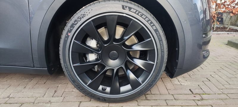

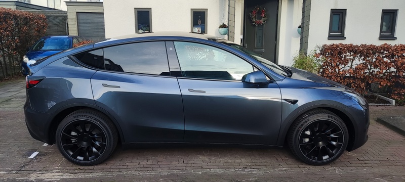

Zo, gisteren de Y opgehaald. Vandaag een screenprotector op het scherm gedaan en rimsavers op de velgen. Binnenkort de auto even goed schoonmaken/poetsen/ceramic spray en RainX behandeling doen en dan kunnen we er weer tegenaan :Y
Afbeeldingslocatie: https://tweakers.net/i/1nffCQY-BlpmsW3uPBK7cGHRECA=/800x/filters:strip_icc():strip_exif()/f/image/5NkcHZks8Lwud8pPEYO5LIQQ.jpg?f=fotoalbum_large
Afbeeldingslocatie: https://tweakers.net/i/pdbcIFnbkUPMZNcvPmJH__8Sc4s=/800x/filters:strip_icc():strip_exif()/f/image/NUKRN2FWCeBXChXSHeJeRPhw.jpg?f=fotoalbum_large
Afbeeldingslocatie: https://tweakers.net/i/GOOX0XWaHqBHAAKOtsbvJkUzj8I=/800x/filters:strip_icc():strip_exif()/f/image/S5KSmPM1PIxLSXOE0LlSlhn9.jpg?f=fotoalbum_large

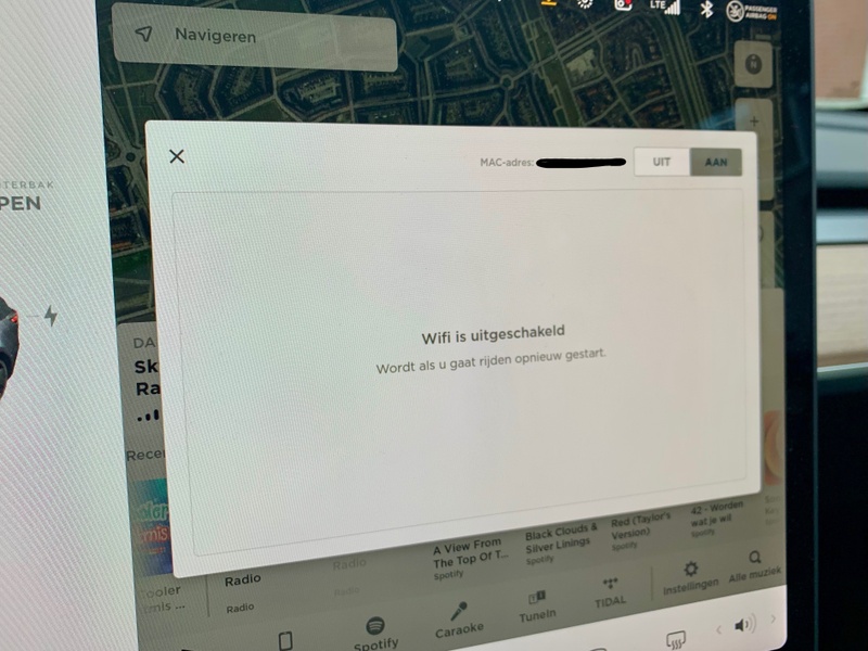

De model 3 weigert weer eens met Wi-Fi te verbinden terwijl er een update klaar staat. Onderstaande foto gemaakt in P stand:
Afbeeldingslocatie: https://tweakers.net/i/kBDNemKVXdjKQHQCf5MPZWHBWe4=/800x/filters:strip_icc():strip_exif()/f/image/KsejtIdChevQye2mPIM27CQ1.jpg?f=fotoalbum_large
Wifi is uitgeschakeld
Wordt als u gaat rijden opnieuw gestart
Rondje rijden en reset met twee knoppen helpt niet. Heb het al eens eerder gehad maar weet niet meer hoe ik het toen opgelost heb en ik weet niet de juiste engelse vertaling om te Googelen. Iemand een tip?
[edit]
Uiteindelijk was een rempedaal+wieltjes reset dit keer de oplossing..

Meestal wat ik doe is de auto in P houden, auto reset doen met de twee volumeknoppen. En dan steeds de aan knop blijven drukken tot ie eindelijk iets doet. En anders even dezelfde handeling alleen dan wel even uit de auto stappen en deur dicht doen, auto op slot en even wachten (20 tellen dacht ik?). In de meeste gevallen werkt de volgorde van de eerste set handeling altijd. Soms werkt het dus niet en dan laat ik het ook zitten en begint het vanzelf te functioneren. De issues zijn soms frustrerend maar ach.... je leert er mee leven.
  • Jimmer
  • Laatst online: 10-11-2023
Bigs schreef op woensdag 22 december 2021 @ 14:48:
Er zijn verschillende manieren om een reset uit te voeren. Wat je zou kunnen doen is dezelfde handeling als die je al hebt gedaan, alleen dan tegelijkertijd ook je voet op de rem houden gedurende het hele proces, dan schijnt hij een wat "diepere" reset te doen.
Een andere mogelijkheid is om handmatig de auto volledig uit te zetten, dit doe je door onder de tab veiligheid te kiezen voor de optie "uitschakelen" vervolgens moet je even 2 minuten in de auto blijven zitten en nergens aan komen. Daarna je voet op de rem zetten en houden om alles weer op te starten.

Welke rim-savers heb je gebruikt? Kan je nog wat foto's sturen? Ben benieuwd hoe erg ze te zien zijn als ik ze zelf ook bestel namelijk.
  • Notna
  • Laatst online: 08:16
Notna
Where are you?®
Philip91 schreef op woensdag 22 december 2021 @ 15:02:
Gefeliciteerd, mooie bak.
1. Deze https://rimsavers.nl
2. Bij deze
Afbeeldingslocatie: https://tweakers.net/i/v4Lunr4yImaRq5CnOp4gOO-H6I4=/800x/filters:strip_icc():strip_exif()/f/image/mm6ycyfqdBY8GPNZCzxcclT2.jpg?f=fotoalbum_large
Afbeeldingslocatie: https://tweakers.net/i/KQGAnTyZjYp0xI-xAG6TsV3fk5U=/800x/filters:strip_icc():strip_exif()/f/image/bDqRPreVH3pLb3ILeKeMt2ih.jpg?f=fotoalbum_large
Afbeeldingslocatie: https://tweakers.net/i/qWS4jLQ2HsKaFwub2JBomaaln0c=/x800/filters:strip_icc():strip_exif()/f/image/gIgsjyPCqovih543o7eXpaCg.jpg?f=fotoalbum_large

Dit heb ik nog nooit eerder gezien, BMS van slag lijkt het. Nadat het sneeuwvlokje verdwenen was hield het op (rond 25 km dus).
Afbeeldingslocatie: https://tweakers.net/i/oyKhu12Z9MMoxNJ0cSAbN6nPvMM=/800x/filters:strip_icc():strip_exif()/f/image/jUxmvA5al54zd8eWScYpVTMz.jpg?f=fotoalbum_large
De app in de telefoon gaf overigens de ‘juiste’ hogere waarde aan en leek niet te fluctueren.
