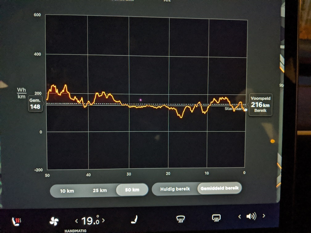

MacorgaZ schreef op maandag 27 januari 2020 @ 12:16:
Heeft iemand daar al eens de timer voor aangezet en vergeleken met de normale 4,6s? Raar genoeg vind ik daar op internet echt haast geen cijfers van.
Check de rechterkolom :), ook dat voelt voldoende snel en is niet te vergelijken met de chill mode van de LR.
Afbeeldingslocatie: https://i.imgur.com/uskpYHN.jpg
[ Voor 10% gewijzigd door revolution-nl op 27-01-2020 12:36 ]

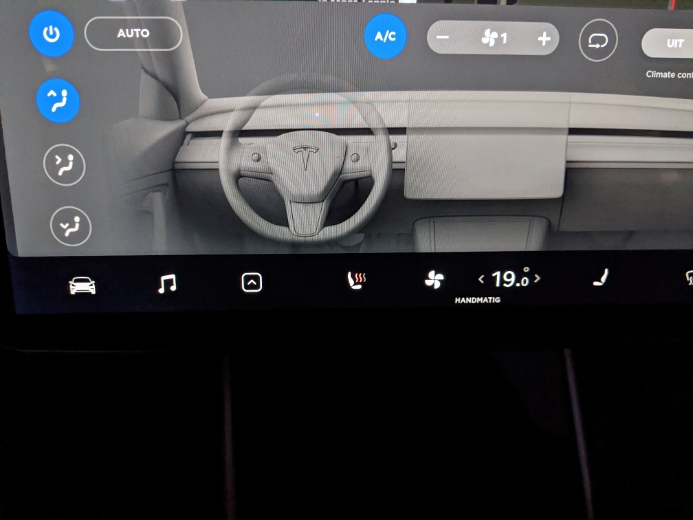

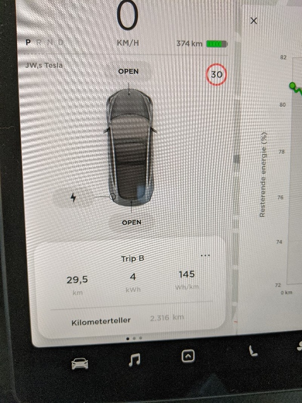

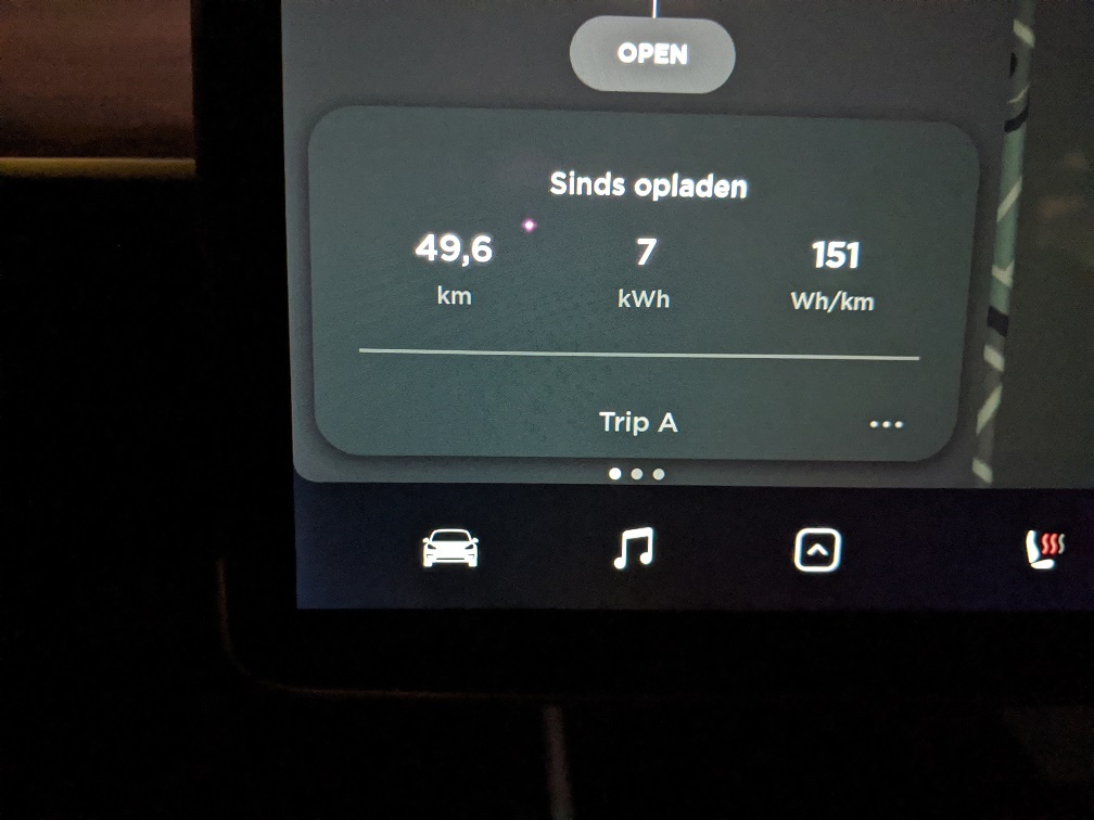

Hier het zelfde vanmiddag Bussum-Utrecht via A27, deel 100, deel 120 heen en terug
heen 172W/km Terug 145W/km gemiddeld dagteller op 159W/km over bijna 60km
Airco uit temp 19,5 18 inch met aero op 3.0

  • Bonsaiboom
  • Laatst online: 04-10 08:11
Zoals beloofd, het energieverbruik op een woon-werk ritje:
energieverbruik
En omdat het uitmaakt, ook even de trip stand, en de AC stand:
tripoverzicht
ac stand
Accu stond nog op 65%.
Eerste 7 km is binnendoor, van 30 naar 70 naar 80km. Dan 40km de A12 en A2 waar je 100 mag, en het af en toe ook wat vastloopt. Laatste 2km is weer 50 binnen de bebouwde kom.
Het stuk snelweg heb ik dit keer 32 minuten over gedaan, dus een gemiddelde snelheid van 73 km/u daar en over het gehele stuk 50 minuten over dus 49,6 km = 59km/u
Het weer buiten was 7 graden met lichte tot matige regen. Windkracht 5-6 uit het westen, wat op het stuk A12 bij Utrecht tegen de wind in was, en de A2 naar Amsterdam vooral van de zijkant was.
Auto stond op Chill acceleratie en het hele stuk snelweg op TACC @ 100, hoewel er veel 90 werd gereden.
SR+ op 18" met aero doppen.
Ik zie in het verbruik 'goed' dat de eerste 20km er nog veel energie gaat naar de AC, en op de laatste 30km dat dan 'bij' is. Geeft ook aan waarom korte ritjes zoveel meer energie verbruiken dan langere ritjes.
[ Voor 7% gewijzigd door Bonsaiboom op 28-01-2020 08:22 ]

  • FlowDesign
  • Laatst online: 08-11 23:55
Bonsaiboom schreef op dinsdag 28 januari 2020 @ 08:21:
[Afbeelding: energieverbruik]
[Afbeelding: tripoverzicht]
[Afbeelding: ac stand]
Ik denk dat jouw lage verbruik vooral te danken is aan de gemiddelde lage snelheid en mss een beetje chill modus. Ik zou het ook een keer moeten testen, maar daar heb ik het geduld niet voor :D
Later dan, wanneer we toch nog maar 100 mogen op de snelweg.
Mustang Mach-E SR RWD | MINI Countryman (F60) Cooper S (Stage 1 tuned)
