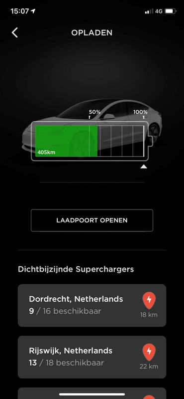

Hey wow, dan heb ik dus een een lfp. Daarom laadt hij ook niet zo snel op bij de supercharger. Voordeel is dan dus wel dat altijd tot 100% mag laden.
Afbeeldingslocatie: https://tweakers.net/i/aZxM27ttKTZig5Mgz3XgfxMqEYc=/x800/filters:strip_icc():strip_exif()/f/image/zivw2WnwiVNQqNJxxMJk8Ep4.jpg?f=fotoalbum_large
Dus dit is dan het bewijs?
I could feel at the time There was no way of knowing Fallen leaves in the night Who can say where they're blowing As free as the wind And hopefully learning Why the sea on the tide Has no way of turning
  • stylezzz
  • Laatst online: 09:38
Dinictus208 schreef op vrijdag 2 juli 2021 @ 15:09:
LFP indeed :)
Maar is dit een screenshot van toen je begon te laden? Op 60% zal je met geen enkele tesla meer maximale snelheid halen aan de SuC.
Klopt. Al zal de laadsnelheid bij SuCs al redeijk bijgetrokken moeten zijn.

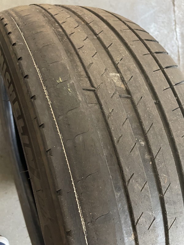

Even een kleine waarschuwing tussendoor, zeker nu het vakantieseizoen eraan komt. Ik controleer af en toe mijn banden door even te voelen, nu had ik de laatste tijd dat mijn linker voorband langzaam van 3 bar naar 2,5 liep.
Afspraak gemaakt bij de Profile, bleken dus alle banden schuin afgesleten te zijn aan de binnenzijde van de band. Zoals ook op de foto te zien is voel je daarbij dus niks aan de buitenste twee groeven.
Al met al aardig vanaf gekomen :F

Er hangt al een aantal weken een software update vast op 100%, nu dan toch maar een service call aangemaakt. Maar kan alleen een afspraak maken dat ze langskomen en dat hoeft toch helemaal niet, dit kunnen ze toch remote doen neem ik aan?
Afspraak gewoon maken en dan fixen ze het toch remote of komen ze dan ook echt langs? (in de omschrijving duidelijk gezet dat het een software update is die is blijven vasthangen)
@Rotje333 zo, dat is niet fijn. Laat je banden wisselen zomer/winter? Of zo vanaf aflevering eronder gezet? Wel vreemd dat alle vier het hebben? Is toch iets niet helemaal lekker?
Het issue komt wel bij meer mensen voor; https://www.reddit.com/r/...es_with_uneven_tire_wear/
Blijkbaar wil Tesla nog wel eens wat snel zijn met de uitlijning.

bebopper schreef op maandag 5 juli 2021 @ 08:47:

  • Terranca
  • Laatst online: 10:05
Zo hé! Ik vroeg me al af hoe je uitlijning kan controleren, maar dit illustreert het wel mooi. Ben inderdaad wel benieuwd of je de banden regelmatig hebt laten roteren of winter/zomerbanden wissel doet want dit moet al langere tijd heel zichtbaar zijn?

Rotje333 schreef op maandag 5 juli 2021 @ 08:37:
Ook ff laten uitlijnen! Wat was je km stand :?

Inspired schreef op maandag 5 juli 2021 @ 08:48:
Nee ik heb de banden niet laten wisselen, dus inderdaad vanaf aflevering zitten ze er zo onder. Hopen dat het na balanceren/uitlijnen beter gaat. Dit was overigens na ±39k kilometers.

Rotje333 schreef op maandag 5 juli 2021 @ 10:24:
Ik denk dat er ook weinig tot geen mensen zijn die elke 10.000km de banden rouleren.

Het is een ding in de VS, maar in Nederland zeker niet. Het is ook niet nodig als je winter en zomerbanden hebt èn alles goed is uitgelijnd.

Wolly schreef op maandag 5 juli 2021 @ 10:26:
Bij de Profile gaven ze ook al aan dat 40k zelfs al wat aan de hoge kant is voor zo'n set banden, sommigen zijn bij 20k al aan de beurt.
Lijkt me toch als leasemaatschappij/Tesla ook wel handig om bereiders hier over te informeren, voordat we met zijn allen ondersteboven naast de Route du Soleil liggen :P
Ja, dit is gewoon uitlijning. Gewoon waardeloos gedaan door Tesla. Maar goed, zullen ze niet gaan toegeven.

Inspired schreef op maandag 5 juli 2021 @ 10:33:
Hoe werkt dat eigenlijk? Ik dacht dat uitlijnen over het "recht" staan voor de wielen ging (zodat je ook rechtdoor rijdt als het stuur in het midden staat). Nu lijkt het alsof er teveel druk op de binnenkant van de band staat, kunnen ze dat ook afstellen dan?

MrBasta schreef op maandag 5 juli 2021 @ 10:48:
Afbeeldingslocatie: https://www.carrec-technocenter.nl/wp-content/uploads/2018/09/Uitlijning.jpg
There's no place like 127.0.0.1
@Rotje333 Tesla zo'n plaatje plaatje aan laten leveren; https://teslamotorsclub.c...gnment2018jan-pdf.273066/
Iets negatieve camber standaard zo te zien?
Tesla Model 3 | LR AWD | 2019 - Tesla Model Y | Performance | 2023
ik had dit ook, kreeg bij banden centrum een terugroep omdat ze dit hadden geconstateerd, hebben ze uitgelijnd na goedkeuring LM. krijg je een rapportje bij welke band te schuin stond.
Ik neem aan dat je hem ook hebt laten uitlijnen?
Het is niet voor niets dat ik bij iemand die klaagt over het verbruik altijd zeg dat de uitlijning controleren verstandig is. Want er gaat vaak wat mis (niet alleen bij Tesla overigens).

DS7 schreef op maandag 5 juli 2021 @ 18:32:
Jazeker
