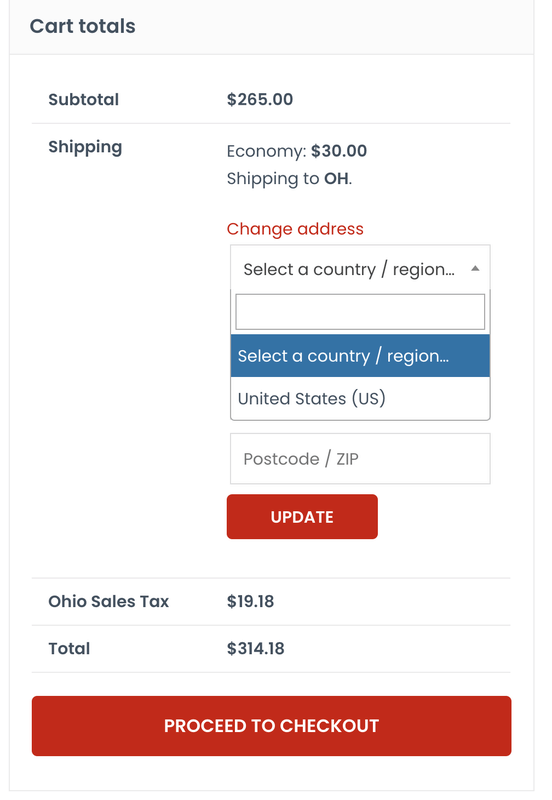

Eerder in dit topic kwamen deze fraaie Aero wieldoppen voorbij van Rimetrix die ik erg graag zou willen bestellen maar zo te zien leveren ze niet buiten de US ;(
Afbeeldingslocatie: https://tweakers.net/i/bfLARWQOvnQ4fTc9lnQmYBI3hU8=/800x/filters:strip_icc():strip_exif()/f/image/MnZZMfHeTWP2R9gnR4hKnQWT.jpg?f=fotoalbum_large
Misschien moet ik @ex87 lief aankijken als US resident? O-)
  • marco2152
  • Laatst online: 27-11-2024
kazuka schreef op woensdag 30 juni 2021 @ 13:30:
Ik heb ze besteld via hun website, en gewoon geleverd in NL. Ik heb 6 mei besteld en kon 29 mei de set ophalen bij postnl, hou wel rekening met inklaringskosten naast een flink bedrag voor verschepen. Ik neem aan dat je de Orbital wheel caps bedoelt?
[ Voor 3% gewijzigd door marco2152 op 30-06-2021 13:36 . Reden: orbital ]
  • kazuka
  • Registratie: Juli 1999
kazuka
Building Better Worlds
marco2152 schreef op woensdag 30 juni 2021 @ 13:34:
Klopt ja, het lijkt erop dat ze dan recent zijn gestopt met leveren buiten de US, want dat is het enige land dat ik op dit moment kan kiezen:
Afbeeldingslocatie: https://tweakers.net/i/erRLlDYuOjinp6jhhDAYP8quzos=/x800/filters:strip_exif()/f/image/ETHq4dxZ9XPnEnHxC6URIBcV.png?f=fotoalbum_large
Ik zal ze eerst eens een mailtje sturen.

Antwoord van Rimetrix v.w.b. de Orbital wheelcovers:
Afbeeldingslocatie: https://tweakers.net/i/FXuT7miQf_zy8dWFJQjdSG9wL20=/800x/filters:strip_exif()/f/image/YX3RwxXOoY3c7VIwsu4h4eT8.png?f=fotoalbum_large
  • Wolly
Shiro schreef op woensdag 30 juni 2021 @ 15:05:
Ik heb er ook maar gekeken omdat ze fraaier zijn dan de standaard Aero wieldoppen. Ze zouden ook ongeveer even efficiënt zijn. Als je daardoor op een lading net 4% verder komt, is dat toch mooi meegenomen als je vaak lange afstanden rijdt. Het kan misschien net het verschil maken tussen met geknepen billen je eindbestemming bereiken of met een iets geruster gevoel daar aankomen.
Ik moet toegeven dat de range van mijn LR mij een bedrogen gevoel heeft gegeven, omdat ik altijd tot 80% laad en daarmee al 20% capaciteit vergooi. Echter zijn de keren dat ik met <10% thuiskwam op 1 handje te tellen en waren die keren ook nog eens in volle bewustzijn.
Maar het kan natuurlijk zijn dat er ook mensen zijn die dagelijks van 100% naar 4% rijden zonder een mogelijkheid om te laden. Je hebt werkpaarden en sierpaarden, als je een werkpaard harder kan laten werken met een set plastic doppen dan kan dat handig zijn.
Plus, ze zijn iets groter dan de standaard Aero doppen, dus als je velgen al beschadigd zijn, kan je ze daar ook mee maskeren :)
Nu heb je mij overtuigd >:) Waar kan ik ze bestellen :9

  • Shiro
  • Laatst online: 14:19
Shiro
Serenity
Wolly schreef op donderdag 1 juli 2021 @ 09:07:
Het is al eerder voorbij gekomen, maar blijkbaar worden ze alleen verstuurd binnen US, dus ik denk dat we voorlopig moeten wachten tot ze het wel weer gaan versturen.
