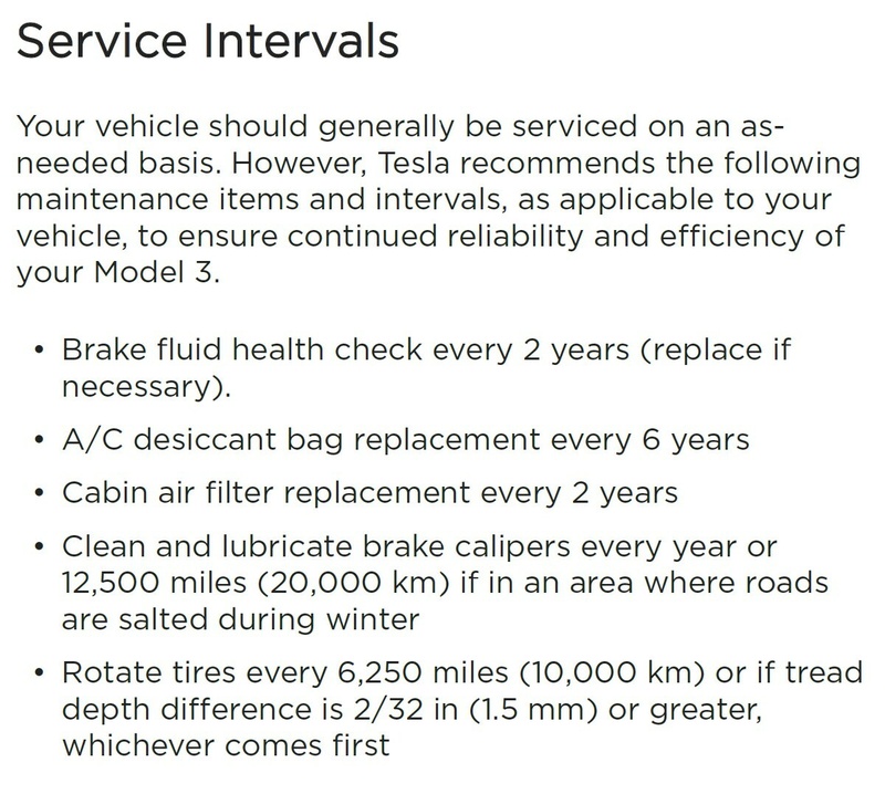

Ik heb met geen enkele Tesla ander onderhoud uit hoeven te voeren dan het om de twee jaar vervangen van de remvloeistof, geen probleem gehad met niet gangbare remklauwen, laat staan dat er ooit sprake was van uit elkaar rammelen van ellende. En de huidige Model 3 is kwalitatief heel veel verbeterd ten opzichte van de eerste Model S. Sterker nog: men wint tegenwoordig betrouwbaarheidstests.

DS7 schreef op zaterdag 6 maart 2021 @ 08:46:
Ze staan op locaties waar er door moet worden gereden. Met Rijswijk, Gouda en Dordt is er dus wel wat keuze voor mensen die naar Rotterdam onderweg zijn. Persoonlijk vind ik dat we in Nederland aardig verwend zijn inmiddels met de hoeveelheid Superchargers. Het zijn er in ieder geval ruim voldoende.
Voor Vlaardingen -> Zeeuws-vlaanderen is het helaas wat karig. Nu zag ik wel dat er in BoZ eind dit jaar een SuC zal komen, dat zal het doen. AC's zijn helaas niet in de omgeving te vinden.
Maar hoezo heeft de Tesla geen servicebeurt nodig? De remmen en dergelijke zullen toch eens nagekeken moeten worden en het filter etc?
Filter moet je inderdaad vervangen om de 2 jaar geloof ik, bij de Model 3. En remvloeistof ook om de 2 jaar. Verder kan het geen kwaad om dan ook even de auto na te kijken, maar er is dus niet zoiets als een onderhoudsschema waarbij je eens per 30.000 km de dealer op moet zoeken.
Remproblemen zijn in ons gematigde klimaat overigens vrij zeldzaam. Natuurlijk hoor je wel eens een kloenk na een nacht stilstaan, maar dat is geen probleem.
Af en toe moet je de remmen ook even gebruiken, maar eens per week bij het verlaten van de snelweg even goed remmen van 100-30 km/u is al voldoende om een en ander gangbaar te houden.
Een klauw die niet lekker meer gaat, dat kun je ook voelen.
Tesla schrijft wel voor koude klimaten een jaarlijkse (?) check voor, maar ik heb ze nog nooit uitgevoerd, terwijl ik (buiten dit jaar, vanwege corona) jaarlijks een paar maanden met de auto in koud klimaat verblijf.
Als je je er fijner bij voelt, kan een jaarlijkse controle geen kwaad. Maar het is echt geen noodzakelijkheid in Nederland.

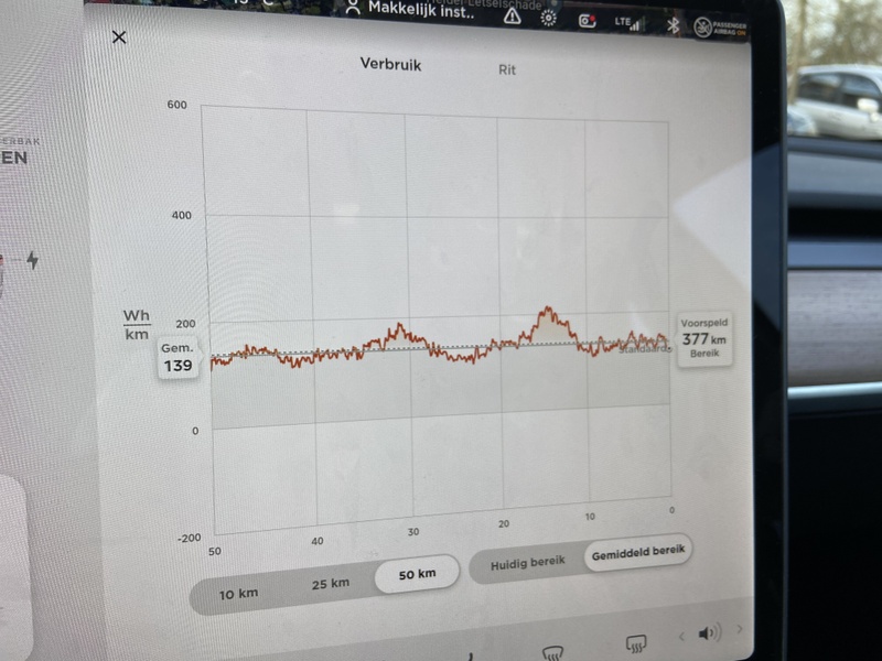

STIMPPYYY schreef op zaterdag 6 maart 2021 @ 10:01:
Volgens mij is 290km met een SR+ in winter met 130 geen realistisch scenario. Denk eerder aan 200-220km. Met een LR of P moet je dat wel kunnen halen.
Gewoon warm aankleden en een raam wisser mee.
PSN: LoadedBaton XBL: LoadedBaton
Afbeeldingslocatie: https://tweakers.net/i/Iz0bbRGnMTVl7VRe6SbB058EaC0=/800x/filters:strip_icc():strip_exif()/f/image/pJrkWqvf18APydpZBmAz8eGh.jpg?f=fotoalbum_large
Bij mijn LP staat om de 40k als onderhoud. Ik zit nu op 30k. Ik laat hem in juni ff checken. Dan is hij bijna 2 jaar en wil hem graag ff een checkup geven voordat we 4k gaan rijden in de zomervakantie.
Met de huidige P is 350 mogelijk op basis van het verbruik dat ik bij 130 km/u heb geconstateerd.
Vergeet niet dat de warmtepomp bij kou echt een verschil maakt en meer nog bij de sr+ dan bij de P.
Maar goed, pas als iemand echt met de sr+ kan gaan testen weet je het zeker.
200-220 is erg pessimistisch. Ik weet niet welke constante gebruikt wordt bij de sr+, maar dat zal zo rond de 140 zijn. Dan ga je dus uit van 280 wh/km verbruik en dat is echt niet een gemiddeld verbruik bij 130 km/u. Zelfs de P verbruikt dat niet bij die snelheid in de kou. Bij lange na niet zelfs.

JohanB schreef op zaterdag 6 maart 2021 @ 03:23:
Dat is natuurlijk onzin. Dat is inderdaad zo in een toekomst visie. Maar op dit moment plakken de remmen aan de schijven en rammelt ie bijna uit elkaar van ellende. Dus een paar keer laten controleren kan zeker geen kwaad.
Het gaat uiteindelijk om je veiligheid, niet wat er in een boekje staat
Plakken de remmen aan de schijven en rammelt ie bijna uit elkaar? Dat is wellicht bij enkelen zo (?) maar natuurlijk geen gemeengoed. Het lijken mij meer incidenten en die verhelp je niet met een beurt, daarvoor maak je een service afspraak of bel je roadside assistance..
De webpagina is verder zeer duidelijk, er is geen sprake van beurten en al zeker niet zoals die bij andere fabrikanten.
Heeft mijn auto een jaarlijkse onderhoudsbeurt nodig?
Uw Tesla heeft geen jaarlijkse onderhoudsbeurt en vloeistofverversingen nodig. Raadpleeg de meest actuele onderhoudsaanbevelingen in de gebruikershandleiding voor uw Tesla.
Uiteraard zijn er wel enkele punten waar je periodiek naar moet (laten) kijken, dus het is raadzaam die pagina goed te lezen.
DS7 schreef op zaterdag 6 maart 2021 @ 10:12:
Dit is niet zo makkelijk te stellen. In het beste geval kan dit best.
- 30 minuten voorverwarmen aan de paal en met warme accu weg.
- Die kilometers in 1 stuk rijden en niet de auto halverwege af laten koelen en dan met een koude accu weg moeten.
- 18 inch met kappen.
- Climate niet op auto en 21 zetten maar 18 en fan op 1.
- Goed anticiperen.
- Banden harder dan normaal.
Voor een gemiddelde bestuurder is dit gewoon niet realistisch. Jij let er op en maximaliseerd de range. Een gemiddelde bestuurder niet.
Ten aanzien van dat lijstje van Tesla twee opmerkingen: roteren van wielen is typisch Amerikaans. Zou ik negeren.
Testen van remvloeistof om de 2 jaar vind ik zelfs een beetje dom. Gemiddeld gaat remvloeistof ongeveer 3 jaar mee (voordat er teveel vocht in komt). Dan is het na 2 ok en vervolgens ben je gemiddeld een jaar met niet goede remvloeistof aan het rijden in een auto met veel vermogen.
Vervanging is tientjeswerk. Dus gewoon om de 2 jaar vervangen is m.i. de juiste keuze.
Leuk om je mening te lezen, ik blijf liever bij de feiten. De punten die jij opnoemt zou ik via een schadeherstelbedrijf laten oplossen. Onderhoud gaat je hier niet bij helpen.
https://www.tesla.com/nl_NL/support/car-maintenance
  • JohanB
  • Registratie: December 2019
  • Laatst online: 25-07 20:18
Aalard99 schreef op zaterdag 6 maart 2021 @ 14:17:
Max elke 12 maanden remklauwen en nog vaker banden rouleren. Dat zijn de “feiten” zoals je ze presenteert, helemaal in lijn met wat ik zei toch?
(Mind you dat velen hier vinden dat je niet naar Tesla service berichten en service medewerkers kunt luisteren voor advies)

Dit was na een ritje door de stad en in de omgeving (Den Haag) op 24 februari. Dus met ca 17 graden en geen airco aan, want niet nodig. Op die manier is 400km, of zeg 375, goed te doen. Nog geen ervaringscijfers op de snelweg met mooie temperaturen, maar met mindere temperaturen heb ik ca 160-190 bij 100km/u gemeten (190 was wel met veel regen). En hoewel de auto rekent met 55kWh, zie ik op basis van aantal kWh gebruikt en dat terugrekenen naar 100% toch slechts 45kWh bruikbaar. Dat zou bij 160 wh/km dan neerkomen op 280km. Met regen dan dus 235km.
Afbeeldingslocatie: https://tweakers.net/i/JGib-1OBi4uCQZkezpYcNoRDr-w=/800x/filters:strip_icc():strip_exif()/f/image/pgVP5bY47DLjjcRFrXXNz2vc.jpg?f=fotoalbum_large

  • gino.martens
  • Registratie: December 2020
  • Laatst online: 29-11-2023
Inspired schreef op maandag 8 maart 2021 @ 11:06:
Waaruit maak je op dat je 55kWh zou hebben? Op meerdere YT lijkt de MiC iets van 48.5 usable te hebben met ~4 buffer. AC laden (zonder verwarmen) is ook niet zo inefficient. Helemaal niet bij 16A. Dan heb je het over max een paar procent. Dus als je met berekenen op 45kWh bruikbare capaciteit komt klopt dat wel redelijk.
Dat denkt de auto zelf, zie onderstaande print screen op 92%. Met een gemiddeld verbruik van 173 wh/km zou ik dan nog 295km moeten kunnen rijden. Dus 173 x 295 = 51.035 wh (= 51 kWh afgerond). En dat is 92%, dus extrapolatie naar 100% geeft 55,5 kWh. Hier zit wel een error in omdat 92% afgerond is, dus die 55 kan ook zomaar 54 of 56 zijn maar dit geeft wel een beeld.
Edit: dit beeld is overigens hetzelfde als je naar het gemiddelde over 10 of 25km zou kijken.
Afbeeldingslocatie: https://tweakers.net/i/IvymHLtbcs4AM7QnEZj9zhznhwQ=/232x232/filters:strip_icc():strip_exif()/f/image/PhSKZjXitbaJDSL4xUOwNZH4.jpg?f=fotoalbum_tile
[ Voor 3% gewijzigd door gino.martens op 08-03-2021 11:51 ]
2020 M3 SR+ MiC
gino.martens schreef op maandag 8 maart 2021 @ 11:48:
Mja, dat verhaal rechts is alweer anders dan links. Ik heb links vaak een hoger verbruik dan rechts. Weet ook niet of hij bij de MiC dit nu al echt goed kan berekenen gezien de BMS issues. Mensen met SMT zien in ieder geval doorgaans 48.x als nominal capaciteit.

  • gino.martens
Inspired schreef op maandag 8 maart 2021 @ 11:53:
Gaat idd om rechts, niet om wat er links staat. Heb dat alleen op de foto om het % te kunnen tonen. Maar eens, denk dat de BMS hier nog niet goed op ingesteld staat.
Of er is wél 55kWh beschikbaar maar er is aan de onderkant nog 10% “verborgen” omdat ik de auto nog nooit tot onder 10% heb gereden.
2020 M3 SR+ MiC
Onder andere uit de app van de leasemaatschappij, daar staat 55kWh bij vermeld. Maar ook 175kW vermogen, dat laatste zal wel niet kloppen want dan zijn er een paar paarden ontsnapt.
Maar wat je zegt over 48.5 kWh zou inderdaad wel eens kunnen. Blijft een beetje vreemd dat er bij een Supercharger maar ook reguliere laadpalen (zie de kWh ook altijd nadien in de lease-app) tot 55kWh wordt geladen. Ja een paar procent aan laadverlies, ok, maar 10kWh steevast is wel behoorlijk op 55 natuurlijk.
Fab1Man schreef op maandag 8 maart 2021 @ 11:11:
Het is mij ook een groot raadsel aan het worden hoor. Verschillende review websites roepen ook allemaal wat anders qua capaciteiten en pk's. Als ik het internet mag geloven dan heeft mijn Model 3 Performance 470 - 513pk (of ergens daartussenin), 78 of 75 kWh, waarbij de meningen nog uiteenlopen van wat echt netto bruikbaar is, daar zou Tesla wel wat meer duidelijkheid in mogen verschaffen. Het wordt er qua capaciteit en netto capaciteit vooral niet makkelijker op.
Denk dat Tesla dat juist bewust onduidelijk laat ;)
JohanB schreef op maandag 8 maart 2021 @ 11:32:
In de kWh verbruikt in de auto, worden alleen de kWhs gegeven tijdens het rijden/in de auto aanwezig. Voorverwarmen wordt daar bijvoorbeeld niet in meegenomen (e.g. als je hebt voorverwarmd en begint te rijden zal hij gewoon met de teller doorgaan waar hij laatste keer rijden was gestopt, logisch, anders zou je ook bizarre/onbruikbare nummers krijgen per km in het begin). En er zijn nog wat meer van dat soort sluipverbruiken (bijv. Sentry). Als je dat dus doet kunnen de verschillen groot worden, nog bovenop laad verliezen
Zou het ook enigszins verklaren al maak ik daar nagenoeg geen gebruik van (voorverwarmen/sentry). Ik laad m op na een rit tot 100% en parkeer vervolgens in een prive garage. Rij ook normaal gesproken weg met het percentage waar ik m mee achtergelaten heb.
Dit dus inderdaad, dat merk ik zelf ook dat de auto zelf met 55kWh rekent. @Inspired klopt dat het verhaal links en rechts verschilt, links is afhankelijk van wanneer dat je deze reset/wordt gereset, rechts neemt het gemiddelde over de laatste 50km. Ik vind dat overigens wel prettig rijden want de laatste 50km zegt bij mij over het algemeen best wat over de volgende 50km. Dus het nog haalbare bereik wat daar wordt gezegd is wel iets waar je mee kunt rekenen (afgezien van die rare afwijking theoretisch/praktijk capaciteit :+ ).

  • gino.martens
bokkow schreef op maandag 8 maart 2021 @ 14:41:
Dat laatste is dus maar de vraag eigenlijk, want als hij met die extra 10kWh rekent kom je nog niet helemaal lekker uit. Het is wel een stuk beter dan de rated range iig. En op warme dagen merk ik dat het wel weer in de buurt komt, dus die 45-55 kWh zou ook een koude dingetje kunnen zijn. Ben wel benieuwd in de zomer.
2020 M3 SR+ MiC
  • Stef87
  • Laatst online: 30-08 20:51
Niet iedereen krijgt dezelfde capaciteit als de auto nieuw is en dat is volgens Tesla zelf normaal. Vanuit Tesla Nederland zelf ga je tevens nooit te horen krijgen hoeveel capaciteit het batterijpakket heeft, want dat is geheim (net als het capaciteitsverlies voor garantie).
Onze 2019 SR+ zou ook 54.45 kWh bruikbaar moeten hebben volgens de officiële EPA documenten, echter is er maar ~45 kWh bruikbaar (van 100 naar 0% tijdens ideale condities, na urenlang voorverwarmen). Ik had vanaf het begin al een stuk minder capaciteit dan andere mensen.
Mijn beste gok is dat je “onderin” de LFP batterij nog een grotere buffer hebt dan normaal, omdat de boden van de batterij bepalen heel lastig is en Tesla daarom liever een grotere buffer achter de hand wilt houden.
Als je gelukt hebt komt er nog een stukje extra beschikbaar, dat hadden ze mij ook “beloofd” de eerste maand, echter is het alleen maar minder geworden.
