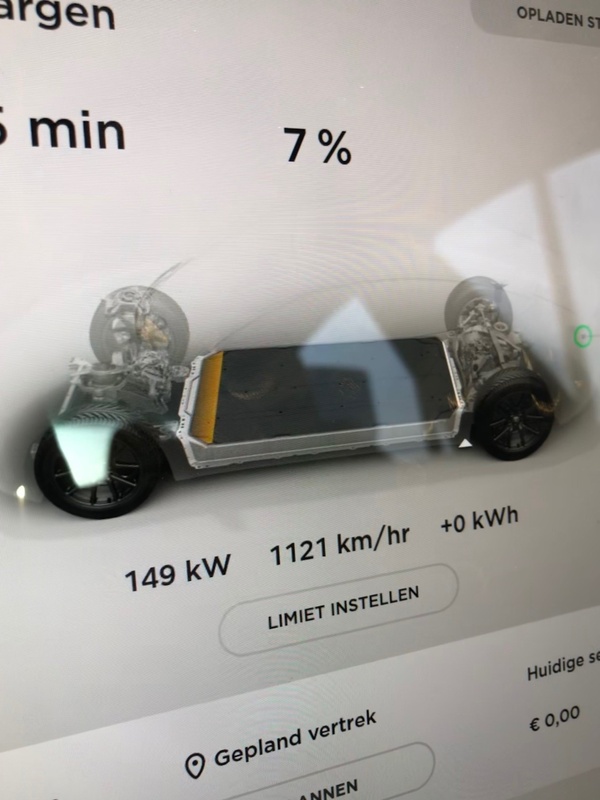

xeoMe schreef op vrijdag 19 februari 2021 @ 20:16:
Jazeker hier zie je dat de accu warm is (stipjes zijn weg en had ruim een halfuur gereden) komt een klein groep streepje maar echt afremmen doet die niet.
https://youtu.be/dLn1kez99Bo
Weet iemand toevallig wat dat rode betekend bij mijn achteras?
Dat rode lijkt een reflectie.
Filmpje: Bijzonder... geen stipjes maar lijkt bijna niet af te remmen..
Dat filmpje waar auto niet reageert op pedaal is ook bijzonder.
“Slaapt” de auto wel? (Als je app opent, staat er “wakker maken” of wachten, kan best lang duren soms)
Wanneer slaapt de auto niet: tijdens laden, sentry mode aan, tijdens werkzaamheden van Tesla op afstand.
(door verkeerd ingestelde apps soms ook)

Gisteren heb ik met mijn MIC ongeveer dezelfde hoeveelheid kilometers gereden. Ook daar achteraan maar een SC sessie gedaan en die brak weer nieuwe records. tot ca. 30% laden boven de 100kW, ca. 50% laden boven de 75kW. Voelde echt ongelofelijk snel, ik had niet eens tijd om rustig mijn koffie op te drinken :P Zijn er inmiddels meer mensen die deze laadsnelheden halen?
Overigens met voorverwarmen, V3 SC, software 2020.48.35.5
Afbeeldingslocatie: https://tweakers.net/i/uhbT1E_FM75fynimAIq7Ql5dfwI=/x800/filters:strip_icc():strip_exif()/f/image/gdsqc4fbzSFXJn097nD6a5NX.jpg?f=fotoalbum_large

Afbeeldingslocatie: https://tweakers.net/i/UV4IgWZ-Qf5kZz6lw4BLym3zE24=/800x/filters:strip_exif()/f/image/OzUGhtUYAOIbiPwa6qtQewf9.png?f=fotoalbum_large
  • stylezzz
  • Laatst online: 22:07
Vandaag ook maar eens het experiment gedaan. Vanuit tilburg naar vlissingen gereden, en eind van de middag weer op huis aan. Had het eigenlijk op 1 lading kunnen halen, maar uit nieuwsgierigheid toch met 27% accu aangekomen bij de suc breda.... begon direct met 100kw+ te laden en viel na 1-2 minuten terug naar 85kw om daar eigenlijk heel constant op te blijven. Bij 56% weer afgekoppeld en doorgereden naar tilburg. Ik heb er niet met een stopwatch naast gestaan maar dit was het resultaat van een goede 10 minuten sessie.... mag ik dan de conclusie trekken dat een 10-90% lading in iets minder als een half uur moet lukken?
(Voor de geinteresseerden, mic sr+ met software 2021.4.10)
Denk niet dat dit met de MIC3 SR+ haalbaar is. Bij mijn laadsessie die ik net beschreef, is het van 9% naar 80% in 31 minuten. Om van 80% naar 90% te gaan zou me niets verbazen wanneer je dat 10 minuten kost.
(heb deze tijden maar voor de duidelijkheid aan mn vorige berichtje toegevoegd)

SR+ MiC met laatste update lijkt het trage laden te verhelpen. Onderstaande is de laadsnelheid aan een v2 Super Charger van een Duits forum:
15%: 141kW
17%: 130kW
18%: 126kW
19%: 119kW after 1min
22%: 114kW after 2min
46%: 105kW after 9min
62%: 81kW after 14min
64%: 79kW after 15min
https://tff-forum.de/t/ne...taet-laderaten/100894/532
Ik hoop wel dat de verbetering voornamelijk door de update komt en niet omdat het warmer is nu :)
[ Voor 10% gewijzigd door Shiro op 21-02-2021 20:05 ]

Shiro schreef op zondag 21 februari 2021 @ 20:00:
15%: 141kW
17%: 130kW
18%: 126kW

Inspired schreef op zondag 21 februari 2021 @ 20:08:
Euhm. 11 graden buiten en eerst 108km stampen tussen 125 en 175kmh op de autobaan. Met de oude firmware kon je deze waarden ook wel halen. Volgens de meeste in dat topic doet de laatste update niet veel. Zijn meer de omstandigheden.
Met een verbruik van 238wh denk ik niet dat het voornamelijk tegen de 175kmh zou zijn geweest, maar dat terzijde, ik heb wel meerdere chargecurves in het verleden voorbij zien komen, ook waarbij ze met hoge snelheden naar een SC rijden, meestal vlakte het al snel af naar rond de 80kW na de initiële piek. Van 22% naar 46% met meer dan 100kW+ heb ik nog niet voorbij zien komen op een MiC.
Ik hoop dat de update hier snel wordt uitgerold zodat we het hier ook kunnen testen zonder absurd hoge snelheden te rijden. Maar alles bij elkaar genomen, vind ik het wel een hoopvol bericht. :)

Snap niet hoe het technisch werkt, maar snelladen. kan dus wel. Je hebt er alleen (veel) warmte voor nodig. Hoe ga je die warmte vasthouden of opwekken met een update? Als ik het logisch bekijk zou ik zeggen dat dit zonder hardware aanpassingen niet mogelijk is. Hopelijk heb ik het mis.
  • Taro
Taro
STIMPPYYY schreef op zondag 21 februari 2021 @ 22:19:
Ze kunnen nu toch softwarematig het aantal kW's hebben beperkt? Hoeft niet per se alleen met warmte te maken te hebben, kan ook dat het Battery Management System gewoon nog voorzichtig is met dit nieuwe type accu. Nadat er voldoende praktijkinformatie is verzameld kunnen ze een en ander bijstellen en verder tunen/tweaken/bijschaven.
Je mist iets heel simpele, je hoeft geen warmte op te wekken, alleen maar de regels te veranderen. Om een gek voorbeeld te noemen. Als Tesla in zijn update de treshold aanpast van je kan met 100kW laden bij minstens 5c batterij temperatuur, dan zie je al dat iedereen ineens met een MiC snel kan laden. Tesla limiteert het gewoon omdat te lage temperaturen en te snel laden er voor kan zorgen dat je batterij sneller slijt.
Misschien zijn ze met alle MiC rijders hier in Europa als proefkonijnen tot nieuwe inzichten gekomen en hebben ze geconcludeerd dat sneller laden acceptabele degradatie tot gevolgen heeft en hebben ze besloten dat met een update aan te passen, of zijn ze alle gezeur en slechte PR zat en hebben het maar verhoogd om van al dat gezeur af te zijn, who knows welke het is :p

Taro schreef op zondag 21 februari 2021 @ 22:25:
Hoe bedoel je? Ik heb al meerdere mensen en voorbeelden gezien die bij, met name, kouder weer beroerde prestaties halen bij een snellader (11-30kw). Dat waren geen uitzonderingen en volgens mij is dat ook de kern van het probleem. Nu lees je berichten over wat mooier weer en vol gas op de autobahn waardoor je kan snelladen. Dat heeft niets te maken met een voorzichtig BMS. Dan zou het überhaupt niet mogelijk kunnen zijn lijkt mij. Maar wederom, dat is mijn logische interpretatie. Zeker niet technisch :).

pieterhi schreef op zondag 21 februari 2021 @ 19:26:
Check. Ik draai wel een iets nieuwere software zie ik, misschien dat het een verklaring is voor de wat vlakkere curve als bij jou. Moet wel zeggen dat ik me gewoon aan de snelheid heb gehouden (100-110 kmh) en absoluut niet heb lopen planken zoals hierboven in duitsland blijkbaar wel is gebeurd.
Lijkt me duidelijk dat de suc snelheid gewoon in de software gelimiteerd was. Begin december toen ik de auto afhaalde was het bijna 10 graden. Dat het vandaag met 18 graden ineens zoveel sneller gaat kan niet alleen aan de temperatuur liggen.

@STIMPPYYY Zie het als throttling bij een hete CPU of videokaart: Die worden in vermogen teruggeschroefd als ze te warm worden. Bij de eerste uitgifte van die videokaart is men heel erg voorzichtig en begint het throttlen al heel vroeg. Na bijv. 6 maanden tijd blijkt dat de videokaart prima +10 graden extra aan kan. Met een driver update wordt dit geregeld en begint deze pas later met throttlen, waardoor er meer vermogen en meer FPS mogelijk zijn. In het begin is men voorzichtig, ze willen natuurlijk zo min mogelijk doorgebrande videokaarten terugzien.
Tesla is mogelijk nu voorzichtig met de nieuwe accu's. Ze kunnen daar wel mee testen, maar N = 100 is anders dan N = 100.000 en nu hebben ze bijv. data van 100.000 accu's, waarmee ze kunnen beoordelen of ze bepaalde variabelen kunnen bijstellen. Het laden is uiteindelijk software gestuurd en heeft invloed op de hardware en elektronica. Dus kunnen ze met een driver update bijv. ook het aantal kW's bij -10 graden, bij 0 graden en +40 graden bijstellen. Natuurlijk heeft temperatuur altijd invloed op de maximale laadsnelheid van een accu, maar met software kan je dat naar beneden bijregelen en mogelijk hebben ze daar een veiligheidsmarge ingebouwd die ze nu gaandeweg afbouwen.
  • STIMPPYYY
  • Laatst online: 22:27
Taro schreef op zondag 21 februari 2021 @ 22:39:
Ik begrijp wat je zegt en waardeer je uitleg. Echter welke data halen ze dan op vraag ik me af.
Als je het nu vergelijkt met de andere type accu’s en modellen die Tesla eerder op de markt heeft gebracht. Begonnen trager met laden en werden daarna ‘unlocked’. Echter was dat geen beperking van de hardware, maar software. Eerst verzamelen en analyseren om daarna stapsgewijs richting full-potential te gaan. Ik vermoed uiteindelijk een balans tussen degradatie, curve en max?
Wat je nu ziet zijn beroerde laadprestaties die alleen beter worden door de accu zodanig op te warmen (als dat het enige is, misschien is er meer voor nodig) om vervolgens betere laadprestaties te halen. Er zit daar geen ‘lock’ op zoals eerdere accu’s en modellen bij Tesla. Immers halen sommige 150kW
Enige optie die ik zie is dat het extreem conservatief is ingesteld. Dat slaat terug op wat @Shiro hierboven al zegt. Echter is dat niet in lijn der verwachtingen. Daarom klinkt het ook niet aannemelijk.
Heeft iemand al de temperatuur van de accu bekeken bij verschillende omstandigheden?
