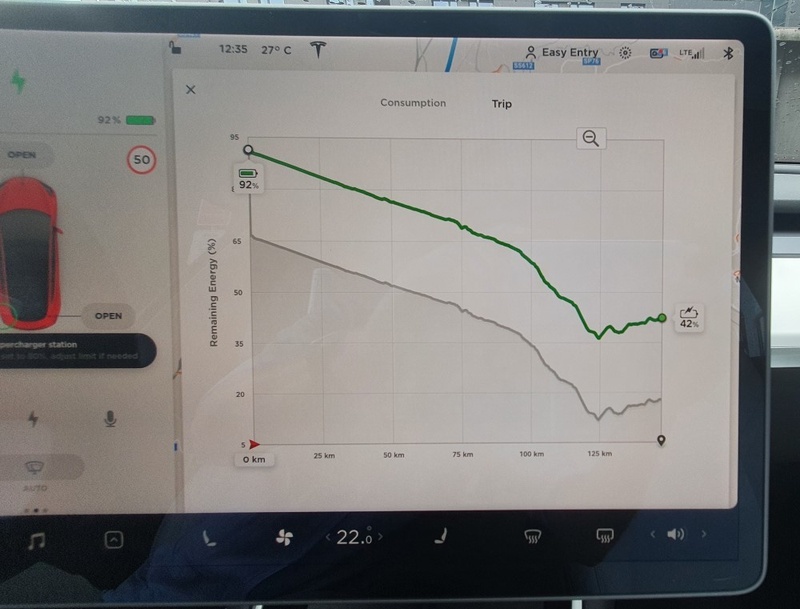

Ik zou het best wel interessant vinden om gewoon te weten hoeveel % je met regen bij zou kunnen laden, als je een uur lang alleen berg af gaat. Vooral handig om te weten als je van wintersport terug gaat om tot welke percentage je het beste kan laden om nog optimaal range en regen te behouden.
Juniper RWD
  • bottom line
Shiro schreef op woensdag 17 februari 2021 @ 16:32:
Gewoon navigeren naar het dorpje beneden als je op de berg staat.
Dan laat hij zien met hoeveel je aankomt, zou inclusief regen moeten zijn.
bottom line schreef op woensdag 17 februari 2021 @ 16:38:
Inderdaad, nadat ik vertrok bij de supercharger gaf hij aan 'je haalt het naar huis zonder te laden' dit was ruim 265 miles (wat dus niet zou moeten kunnen op een SR+ maar, daarvan was ruim 90 mile de berg af.
[...]Ik zou het best wel interessant vinden om gewoon te weten hoeveel % je met regen bij zou kunnen laden, als je een uur lang alleen berg af gaat.
De navigatie laat dit wel leuk zien. Hieronder mijn planning afgelopen zomer vanaf de Trento supercharger (Italië) over de Timmelsjoch pas naar Sölden, Oostenrijk. Van 92% naar 42% met een minimum van zo'n 36%. Dat was toch wel een klein half uur (25 km) regeneratie. Ben wel benieuwd of de planner me 56% had laten wegrijden om dan met 6% aan te komen terwijl het minimum van 0% was aangetikt.
Afbeeldingslocatie: https://tweakers.net/i/g2a6Ye2935rH0EyCuyauRRZoet0=/800x/filters:strip_icc():strip_exif()/f/image/wjSo1iAJmruMY2ccqADQtPXo.jpg?f=fotoalbum_large

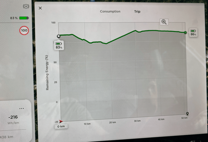

Hij rekent wel met een bepaalde daling in de bergen en regen, al zal dat ook niet altijd helemaal accuraat zijn.
Dit was bij de Grossglockner Hochalpenstrasse en ergens anders. De Grossglockner is ook zeer aan te raden trouwens, in het algemeen gewoon prachtig maar ook Tesla-laders bovenaan en 24 ipv 34 euro voor een EV. Wordt je waarschijnlijk wel gevraagd "is your car really full electric or hybrid?"... "Every Tesla is full electric :+ "
Afbeeldingslocatie: https://tweakers.net/i/eSgwxg2boKTlCfBu7ebbY9W6JV8=/x800/filters:strip_exif()/f/image/CzBEj93KR0xp16mg6oMSi11S.png?f=fotoalbum_large
Afbeeldingslocatie: https://tweakers.net/i/eUeImUX5GUfrzKcqjp54foPZLSU=/800x/filters:strip_exif()/f/image/tL7dPgT0uZxHlmZ7Q8zcXrc7.png?f=fotoalbum_large
Dit is vanaf de Grossglockner naar beneden volgensmij.
Afbeeldingslocatie: https://tweakers.net/i/yi_Mn51kyVEoBGzhb136LX0UxY4=/800x/filters:strip_exif()/f/image/Z1eB26K27JCxyoloow9AeIfy.png?f=fotoalbum_large
Afbeeldingslocatie: https://tweakers.net/i/i7kwWQKXhB8phOzhLqfbjY3ZlIU=/800x/filters:strip_exif()/f/image/fBEDbBnQI6vOIcobygPwNeHc.png?f=fotoalbum_large
