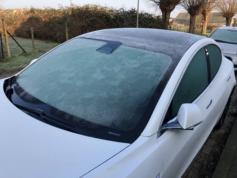

Net voor het eerst weer een stuk gereden met de Tesla op zomerbanden bij 0c.
Wat mij vooral op leek te vallen was kraak/tordeer geluiden boven ons hoofd (glazen dak). Hebben jullie dit ook? Ik was vooral bang dat mijn glazen dak ging scheuren.. Morgen in daglicht even kijken. (auto was een uur voorverwarmd)

Stef87 schreef op vrijdag 12 februari 2021 @ 00:13:
Wat mij vooral op leek te vallen was kraak/tordeer geluiden boven ons hoofd (glazen dak). Hebben jullie dit ook? Ik ben vooral bang dat mijn glazen dak ging scheuren.. Morgen in daglicht even kijken. (auto was een uur voorverwarmd)
Hoorde ik ook inderdaad, wel beetje de dakruiten van buiten gecheckt maar niets geks gezien. Van binnen heb ik er zonwering tegen zitten maar die heb ik er nog niet afgehaald. Zal er wel bij horen: combinatie van sneeuw/ijs dat beetje tussen die rubbers komt en kraakt ofzo?
Ja hoorde ik hier ook toen er nog ijsresten op het dak lagen. Heb na de rit het dak geïnspecteerd maar kon geen beschadigingen vinden. Volgens mij gewoon wat ijs tussen de kieren of iets dergelijks. Nu ik een paar honderd kilometer verder ben en de auto helemaal ijsvrij is hoor ik het niet meer.
Ja, net genoeg dat het op viel, maar echt heel zacht. Een goede reden om daar geen windruis rubbers in te leggen.
Hier ook ja. Dacht dat de ruit zou knappen. Denk omdat er nog behoorlijk wat ijs tussen de naden zat. Na een rit van 30 min was het weg.

Ik had een dikke laag ijs rondom onderaan de ramen zitten. De hele auto kraakte aan alle kanten. Was inderdaad weg na het eraf bikken met een ijskrabber.

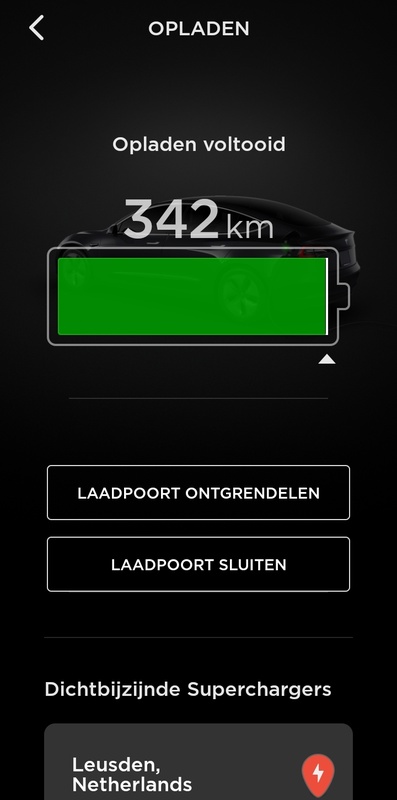

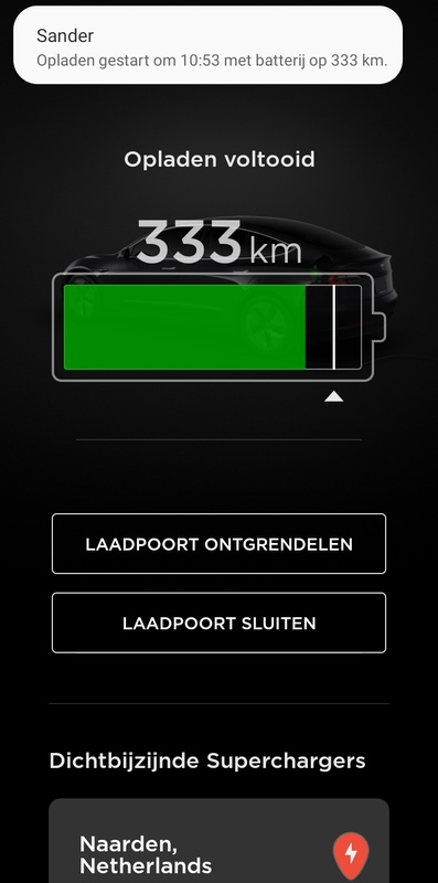

Blijft altijd steken op 91 of 92 %,
j1990 schreef op vrijdag 12 februari 2021 @ 13:17:
Zijn jullie ook gebeld door Tesla voor een terugroepactie? Ik ben vanochtend gebeld omdat er in mijn auto schijnbaar geen mistlampen zitten, die er wel hadden moeten zitten (SR+ uit 2019). Volgende week donderdag een afspraak in Amsterdam.
Achter of voor? SR+ zijn vanaf +/- half 2019 geleverd zonder mistlichten voor terwijl dit eerst wel op de site stond als standaard uitrusting. Wellicht dat ze dat nu voor deze mensen fixen obv besteldatum? Al is het wel wat laat. En ik neem even aan dat je wel een werkend mistachterlicht hebt?
  • jeegeebee
  • Laatst online: 09-04-2021
Obelixxx schreef op vrijdag 12 februari 2021 @ 13:30:
Ja dat is vervelend. Ik herken het niet meer, alleen in de eerste 3 sessies, daarna altijd 100%.
  • Obelixxx
  • Registratie: Juli 2020
  • Laatst online: 16:36
jeegeebee schreef op vrijdag 12 februari 2021 @ 13:35:
Ik heb één keer geladen tot 100%.
Hierna altijd 93%, en nu de laatste 2 weken is dit van 92% naar 91% gegaan.
Ik heb de workaround al geprobeerd om de auto enkele uren te laten slapen toen de batterij onder de 10% stond, voordat hij geladen wordt, en daarna weer enkele uren slapen.
Echter geen positief resultaat.
Heb dit enkele weken geleden aangemeld bij Tesla, die melden terug dat dit op afstand aangepakt zou gaan worden.

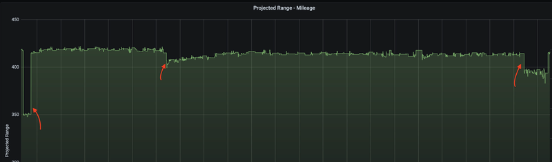

Ik heb met de MIC SR+ regelmatig een "drop" in rated range... dan denkt het BMS dat er minder capaciteit in de batterij zit. Volgende plaatje illustreert dat mooi. Ik vertrouw erop dat ze het met een firmware update gaan fixen ooit...
Is makkelijk weer "terug te winnen" door een keer te ontladen tot 10-15% en daarna weer naar 100% te laden, en hem een aantal uur op 100% te laten slapen. Dit is volgens mij ongeveer gelijk aan de mensen die hem maar tot 80-90% kunnen laden; maar daar vergis hij zich "aan het eind".

Terranca schreef op vrijdag 12 februari 2021 @ 13:54:
dat ontladen tot 10-15% en slapen heb ik dus geprobeerd, maar brengt niets.
OK mij zegt dat helemaal niks zo'n grafiek. Wat ik met de MiC doe: opladen en leegrijden. Ik laad ook niet in de tussentijd bij, behalve als de rit erna langer is dan de range. Heb ook geen lader thuis. Inmiddels 7.600 km erop. Aanzetten en gaan, prima auto.
en een plotselinge stijging ;-) Dit had ik van de week ook. Na dat ik de drop zag durfde ik hem niet meer tot 100% te laden en dacht hem veilig op 80% max te zetten voor het laden. Echter.. de accu was warm na de rit en rond de 50% maar bij 78% stopte hij er mee. Niet over nagedacht en nog een keer het laden gestart en hij stopte nu vrij snel. De overlaad beveiliging is toen vast ingesprongen... de volgende dat bij het ontwaken van de auto (nee tussendoor heeft hij niet meer geladen), was hij 99 procent vol.. De BMS heeft met deze temperaturen en de LFP accu, erg moeilijk om te bepalen hoe vol de accu nu echt is.
Wanneer ik bij thuiskomst 50% of minder heb, gaat hij aan de lader.

Halllllo :-) mijn model 3, 2020, SR+ heeft nu 1300 km gereden, ik laad hem tot max 90% en hij laat dan rond de 380 km zien op het display. Vanmorgen was het opladen voltooid maar stond er maar 330 km op en was het groene balkje niet eens bij het witte streepje. Van alles geprobeerd, nu ook 100% en dan is het maar max 340 km. Zal vast met de kou te maken hebben maar is er een manier om het zelf op te lossen? Ontladen en weer vol laden?
Afbeeldingslocatie: https://tweakers.net/i/KmuVMFQDudie6C7_9GyaOefZrnQ=/x800/filters:strip_icc():strip_exif()/f/image/aLIv0TbjwqTQvxAX0b4FkmbH.jpg?f=fotoalbum_large
Afbeeldingslocatie: https://tweakers.net/i/fLI3fD0oQMupDO2Gr721Ao3x2j4=/x800/filters:strip_icc():strip_exif()/f/image/QZgfjwfkv5cJRZIBbujq7hzR.jpg?f=fotoalbum_large
[ Voor 32% gewijzigd door sannisinas op 12-02-2021 21:16 ]

Komt nog een software update voor uit, laat de auto maar eens even slapen vannacht mogelijk dat het vanzelf terugkomt.

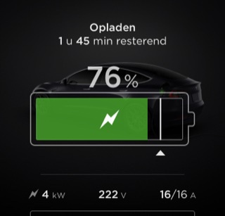

  • -Jaap-io
  • Laatst online: 16:38
Het valt mij wel op dat het laden met de kou een stuk langzamer gaat!
Hij heeft nog 4% te gaan en doet daar bijna 2uur over met 4kw...Afbeeldingslocatie: https://tweakers.net/i/BLl1O3f2grLNdMlPqzSOZ7pNB4Q=/full-fit-in/4920x3264/filters:max_bytes(3145728):no_upscale():strip_icc():fill(white):strip_exif()/f/image/H9u9kupZIrmZy2K5WMkoCNuW.jpg?f=user_large
Of m’n batterij is ineens heeeeeel groot geworden 😉 4% = 8kW > 100% = 200kW

Runescom schreef op vrijdag 12 februari 2021 @ 21:38:
Top werkt inderdaad
Afbeeldingslocatie: https://tweakers.net/i/SpM7evE3JCzoOrwLlZFS3-YNeyc=/x800/filters:strip_icc():strip_exif()/f/image/w5IJsgb8mA3FaCgXRzdI273o.jpg?f=fotoalbum_large
  • Obelixxx
Dit werkt bij mij dus niet :(
Is het belangrijk om niet te rijden na het ‘slapen’?
Ik heb nml zelf geen laadpaal, en moet ‘s ochtends 400m rijden naar de paal.

Caelorum schreef op maandag 8 februari 2021 @ 09:40:
De camera's aan de zijkant en die naar voren is gericht *zijn* verwarmd. Zviw, alleen de achteruitrijcamera niet, maar ook alleen omdat die niet wordt gebruikt voor FSD.
De sneeuw smolt hier ook gewoon voor de zijcamera's weg.
De voorkant wordt via een verwarmingslijn in het glas verwarmd. Die loopt van de zijkant van de voorruit, bovenlangs naar de camera. Daar kan ook ijs ontstaan.
*edit*: ik zie dat zelfs de achteruitrijcamera verwarmd is: YouTube: What Defrosts Better? Do Autopilot Cameras Heat Up?
De zijcamera's alleen passief.
Klopt, ik zal er ook niet zo snel mee gaan rijden, maar het is wel mogelijk.
Tóch klopt dat niet. Nu met al het ijs op mijn ramen ontdooit de voorruit camera niet. Hij ontdooit gewoon mee met het hele raam.
Bij mijn C-klasse zag ik na het starten meteen het vlak van de camera ontdooien

pimk schreef op zaterdag 13 februari 2021 @ 09:33:
Die ontdooien alleen actief als Sentry aanstaat.
Afbeeldingslocatie: https://tweakers.net/i/tJixiMdvD_zW_osglnprPFMEaXU=/800x/filters:strip_icc():strip_exif()/f/image/qbcTpq7FVwEYKZZ3RN69jsvp.jpg?f=fotoalbum_large

-Jaap-io schreef op zaterdag 13 februari 2021 @ 08:36:
Hij heeft nog 4% te gaan en doet daar bijna 2uur over met 4kw...[Afbeelding]
Kijk even de video's van Tesla Bjorn terug. Hij gebruikt waarschijnlijk een hoop energie om de batterij op temperatuur te houden, zoveel dat er nauwelijks spanning overblijft om nog te laden. Dan kun je beter stoppen met laden en weer opnieuw laden als de accu warmer is (na een goede rit of bij hogere buitentemp).
Als je je achterruitverwarming/spiegelverwarming aanzet, dan gaan de verwarmingsdraden van de camera voor ook aan geloof ik.
Accu moet inderdaad eerst opwarmen om snel te kunnen laden.
