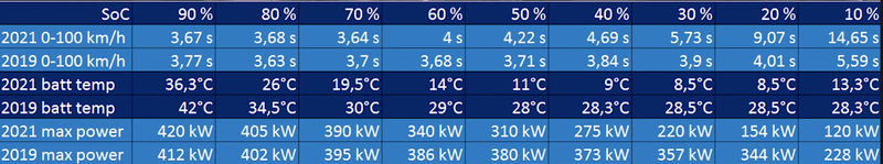

Hier mooie vergelijking van Bjorn rondom de Output van de Max kW per State of Charge (SoC) en de 0-100 tijden tussen M3P 2019 en 2021 model met de verschillende batterijen.
Waar vooral de temperatuur een verschil lijkt te maken...
Afbeeldingslocatie: https://tweakers.net/i/fVIjUZbCRbKF1Gz5V1GMyZwV-yo=/800x/filters:strip_exif()/f/image/TipovGVc4Eg0BvhIJibYd2Ag.png?f=fotoalbum_large
Wie het hele filmpje wilt zien:
maar zeker in de lagere SoC is wel echt een enorm verschil!
[ Voor 8% gewijzigd door Japie81 op 04-02-2021 11:54 ]
2019 Model 3 LR AWD Wit, Zwar interieur en Trekhaak
Is er ook en reden waarom de accu van de 21 veel kouder is? Zal toch ook wat verschil maken denk ik.
Tesla Model 3 | LR AWD | 2019 - Tesla Model Y | Performance | 2023
  • Pierz
  • Laatst online: 09:58
Japie81 schreef op donderdag 4 februari 2021 @ 11:51:
[YouTube: Tesla Model 3 Performance acceleration tests 90-10 %]
0-100 tijden is tot daar aan toe, maar bij 5% lading had hij moeite om 90 km/h te blijven rijden! Met slechts 12 kW vermogen!
Inspired schreef op donderdag 4 februari 2021 @ 11:54:
Bjørn wijst naar de warmte pomp die warmte aan de batterij onttrekt.
[ Voor 14% gewijzigd door Pierz op 04-02-2021 12:06 ]

Pierz schreef op donderdag 4 februari 2021 @ 12:05:
Ja het gaat tijd worden dat er rij-modi bijkomen in de software, als de warmtepomp in koud weer inderdaad de perfomance beinvloed dan zou ik graag de keuze willen hebben. Net zoals het fijn is om wel of niet de accu te verwarmen op korte ritten. Al zou dat laatste wel met slijtage van de accu te maken kunnen hebben? Maar dit hoeft niet heel ingewikkeld te zijn volgens mij (Sport, Comfort en Range of zo)
Die van mij haalt bij 25% soc nog 4,2 met een accutemp van 12 graden, op een vochtig wegdek. Wel weer hele bijzondere cijfers. Onder de 20% wordt het wel rap minder.
Oei... De 2019 P is wel echt veel beter. Dagelijks laden tot 90% en dan tot ~70% ongeveer vergelijkbaar vermogen. Op een circuit is de 2021p bijna niet bruikbaar (meer?)

Stef87 schreef op donderdag 4 februari 2021 @ 14:48:
Jij gaat vaak in de vrieskou het circuit op?
En zoals ik al zei: deze cijfers zijn erg dramatisch en die van mij presteert gelukkig veel beter.

DS7 schreef op donderdag 4 februari 2021 @ 15:16:
Pffff... Haha. Zet die bril eens af...
Lage batterijtemperatuur heeft niet veel te maken met de “vriekou” de nieuwe batterij kan bij lagere temperaturen ook veel sneller opladen dan de oude, die veel warmer moet zijn. (Ook terug te vinden bij tests van Bjorn)
De oude P kan ook met koud weer op het circuit, de nieuwe niet, dat is een feit. Tesla zal het je van tevoren niet zeggen.
De oude LR-AWD is misschien zelfs sneller onder 50% of iets lagere SoC. Maar kan het mis hebben.

Stef87 schreef op donderdag 4 februari 2021 @ 15:35:
Zo vanaf 40% SoC is de LR AWD sneller. Die heeft dan een hoger vermogen beschikbaar. Op 10% nog een 242 kW. Maar goed, neem aan dat ze het issue nog oplossen met de nieuwe accu. Ze lijken van een beta product naar een alpha product te gaan bij Tesla. :)

  • Japie81
  • Registratie: Maart 2019
  • Laatst online: 05-02-2025
Dat is wat Bjorn in zijn laatste comment ook zegt dat hij verwacht en ook gaat testen is dat de 2019 LR sneller is dan de performance van 2021. vanaf ca 40-50% SoC.
Ben heel benieuwd als hij dit test, want ik begin nl met mijn LR 2019 gevoelsmatig pas iets van echt vermogen te missen onder 20%

Japie81 schreef op donderdag 4 februari 2021 @ 16:26:
Wat alleen niet echt klopt. Althans niet in zijn algemeenheid, aangezien mijn MY2021P sneller is dan een LR met 100% SOC, zelfs met slechts 20-25% SOC.
Onder de 20% neemt het wel duidelijk af en onder de 10% neemt het echt teveel af.
En ik verwacht dat dat snel opgelost zal zijn. Dus ik zou niet voor een LR kiezen in de hoop dat je een P te snel af kan zijn. ;)

Inspired schreef op donderdag 4 februari 2021 @ 15:52:
Bij -17 misschien nu de software niet optimaal is.
DS7 schreef op donderdag 4 februari 2021 @ 20:31:
Bij +1 ook al hoor; YouTube: 2021 Model 3 Performance cold weather issues

Dan zal ik wel een hele speciale hebben...
DS7 schreef op donderdag 4 februari 2021 @ 22:10:
Denk dat het door de bril komt. ;)

Inspired schreef op donderdag 4 februari 2021 @ 22:21:
Ja, jij geloofde mij ook al niet dat de MY2021P meer range heeft dan de LR.
Waarschijnlijk neem je het nu voor waar aan omdat het op youtube staat dat zelfs met 20 inch de LR 6% meer range heeft dan de LR met aero wielen...
Soit.

DS7 schreef op donderdag 4 februari 2021 @ 22:35:
Soit.
Kan ik me zo niet herinneren maar deel rustig een link. Zal neem ik aan een oudere LR zijn met wellicht al de nodige degradatie? Bij bepaalde temp zou dat best kunnen gezien de WP.

Inspired schreef op donderdag 4 februari 2021 @ 22:40:
Nope: MY2021LR vs MY2021P.
YouTube: Tesla Model 3 Performance vs Long Range consumption test with @Kris ...
Veel kijkplezier.

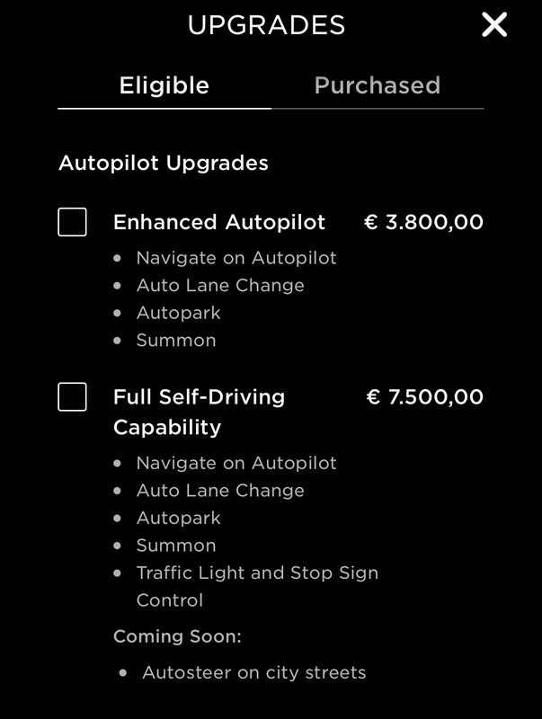

  • JPDeckers
Hij is er weer, de EAP optie:
Afbeeldingslocatie: https://tweakers.net/i/LaSD9rirNgUlj8JKjrJU_3KrGlY=/x800/filters:strip_icc():strip_exif()/f/image/177eRTPAwfFiI11k5DueJfba.jpg?f=fotoalbum_large
Krijg er nog steeds geen HW3 bij, dus laat maar passeren

DS7 schreef op vrijdag 5 februari 2021 @ 08:33:
Als FSD ook persoonlijk gekocht kon worden (en je het dan van auto naar auto kan overzetten), dan had ik het er zo voor betaald, maar met in het achterhoofd de beslissingssnelheid van de EU schat ik in dat het nog zeker 10 jaar gaat duren voordat het hier mag.
Mee kunnen nemen zou voor mij ook direct genoeg zijn om FSD aan te schaffen. Nu kijk ik niet uit om nog +- 3 jaar (tot einde voordeel in bijtelling) in criple vorm FSD te hebben, om het dan waarschijnlijk opnieuw te moeten aanschaffen bij een nieuwe auto.
Musk "was looking into it" qua trade-in value , dus als daar iets uitkomt zou dat ook al mooi zijn.
Nu staat auto trouwens toch sowieso meestal stil, dus nodig is het ook niet.
