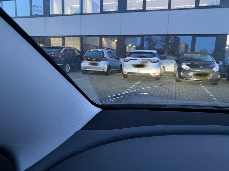

JohanB schreef op woensdag 20 januari 2021 @ 14:11:
Nu nog hopen dat het inderdaad helpt ;)
Confirmed. Nog niet eerder zo’n stille rit in de M3 gehad.

STIMPPYYY schreef op dinsdag 26 januari 2021 @ 23:06:
Ben nu wel benieuwd, had vandaag naar ruit gekeken en heb zeker ook zo’n verschil tussen boven en voor raam en ook erg veel windgeruis. Jij via LM geregeld dus?
  • Stef87
  • Laatst online: 20:22
Ben altijd benieuwd wat “overmatig” is.. Als je ooit in omg Eindhoven bent rij ik graag een keer een stukje mee.
(Mijne is ook niet bijster stil)
Fijn dat het is gelukt!
Hoe lang heb je moeten wachten? Mijn afspraak voor het vervangen van de voorruit is al 2 x uitgesteld wegens levertijd.

Scheur in de ruit, links onder. Kan geen directe ster o.i.d. waarnemen.
Vermoeden is een strooiwagen welke ik tegemoet kwam rijden die nogal fanatiek zijn zout aan het lozen was tegen de auto aan.
Maar goed, zie resultaat, inmiddels een cm of 10 verder gescheurd :/
Afbeeldingslocatie: https://tweakers.net/i/edKu2XmJlbyS1M3YJuqUrA4EMTQ=/800x/filters:strip_icc():strip_exif()/f/image/ouk5zPYthSRfwYsRdeJkZBcu.jpg?f=fotoalbum_large
Over ruim een week wordt op een Carglass locatie de ruit vervangen en de camera's door Tesla gekalibreerd.
Mensen hier ervaring hiermee? Geen issues na vervanging?

Hulaliuneez schreef op woensdag 27 januari 2021 @ 16:17:
Camera's kalibreren doen ze neem ik aan zelf? Iig als ze een Tesla-gecertificeerd schadehersteller zijn.
Mijn nieuwe ruit had een olielaagje erop die wel een paar maanden duurde voordat die weg was. Verder ligt mijn rechter-ruitenwisser niet helemaal horizontaal meer. Op die zaken zou ik even letten als je hem ophaalt, want het zijn beide dingen die ze bij carglass eenvoudig zouden moeten kunnen oplossen, maar wat thuis toch best wat lastigere blijkt te zijn.
Oh en er zit een beetje stof achter de ruit, vlak boven de camera. Gelukkig hoog genoeg dat het geen issue oplevert, maar check vooral ook dat stuk even en laat het ze er maar gewoon opnieuw opzetten indien het niet goed is.

Mijn vooruit is een maandje geleden oid vervangen bij Carglass in Tiel dagje kwijt geweest omdat tesla service de camera moest calibreren.
Dat mag van tesla dus niet door Carglass worden gedaan schijnbaar, zat twee weken planning in maar daar had ik verder geen last van😎
Netjes opgelost en de eerste 10 kilometer moet de camera zichzelf weer inkeren dus heb je geen AP beschikbaar maar verder peanuts ;)
