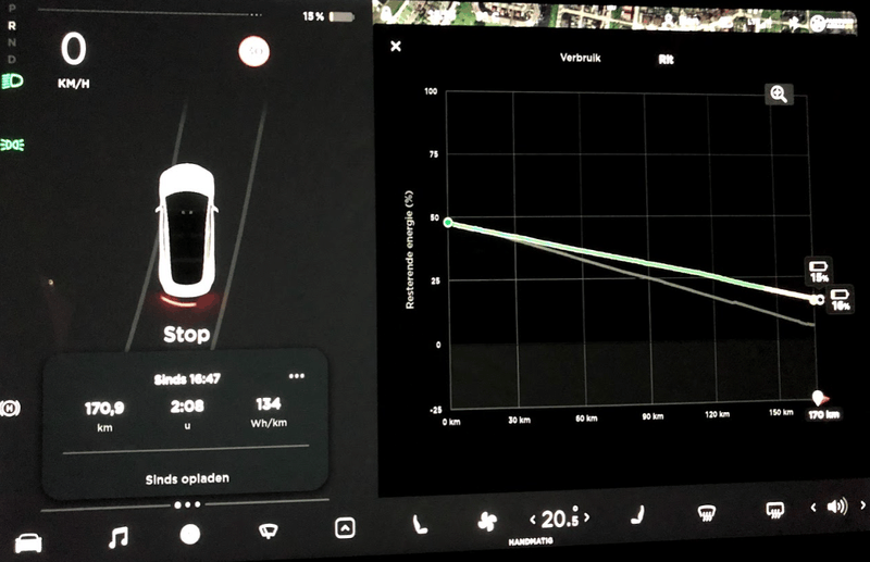

Feit: Woensdag 20-01-2021 met LR AWD (van 31-12-2019) 18" zonder aero doppen, Goodyear winterbanden. Voorverwarmd (op accu). Climate op handmatig met ventilator op 1. 99% op de AP. 90% snelweg met AP op 95 en 50% daarvan achter vrachtauto (dus 87) want links ging toch bijna niet sneller en dit was erg relaxed na drukke dag. Afstand (van AP) staat op 3.
Afbeeldingslocatie: https://tweakers.net/i/u86WB5nAsSvkWOEosHk6RMkYcDw=/800x/filters:strip_exif()/f/image/RbzjJRckhgLIAWmWDbC5zynE.png?f=fotoalbum_large
Ik beken op de heenweg rond 185 Wh/km. Dus ik verwacht - ik weet het, is geen feit :) - wind tegen. Voorverwarmd via oplader. Wel ietsje sneller gereden, 103 op AP. Rest gelijk.
Feit: 0 Phantom breaks, 0 onverwachte inhoudingen, 2x alarm dat ik over een lijn ging bij een afrit en inderdaad ik nam de bocht niet binnen de lijntjes... helaas heb ik hier geen bewijs van :).
Heen van 98% => 51%. Sentry aan. 8 uur later.
Terug van 48% => 15/16%

Het was 80km/u gemiddeld zie ik. Dus misschien ben je toch nog iets langzamer gegaan dan die 87km/u die je dacht ;)
Interesting, dit lijkt wel maar 66kWh (+ sentry en voorwarmen) capaciteit dan?

JohanB schreef op donderdag 21 januari 2021 @ 22:51:
Interesting, dit lijkt wel maar 66kWh capaciteit dan?
80 km/u gemiddeld is inclusief stukken secundaire weg waar je 60-80 mag en bij huis en bestemming stukje stad met verkeerslichten.
Aantal kWh zal ik eens kijken... maar zat volgens mij ergens in de 70Kwh.

hdu schreef op donderdag 21 januari 2021 @ 22:05:
Mooie cijfers hoor. Zeker climate op 1 en handmatig maakt nog wel wat verschil, doe ik soms ook we eens omdat de automatische stand nét iets te hard blaast.
(Stiekem hoop ik op een auto-econo stand, zodat airco en recirc ook soms even aan/uit gaan)
Vind 340 bij 80-86km/h gemiddeld een nette score bij +\- 10graden.
Dit is wmb een zeer eerlijk en realistisch beeld. Geen enkele andere EV zal zo goed score in Wh/km
Een anders zou zeggen dat je even de auto moet nakijken en uitlijnen, want dit is bij wintersport en “Autopilot op 150km/h op de linkerbaan al makkelijk.”

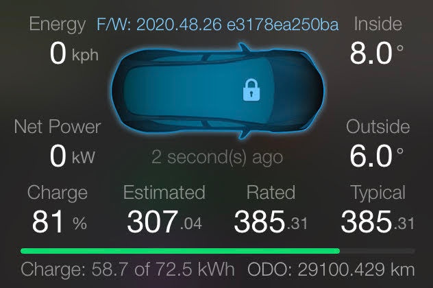

  • hdu
  • Registratie: December 2019
  • Laatst online: 15-05 13:37
hdu
Inspired schreef op vrijdag 22 januari 2021 @ 10:04:
Die 82kWh op registraties bij de (Duitse) LR AWDs blijkt niet correct te zijn. De LR MY21 heeft of een Panasonic (E3D) met ~ 77.xkWh capaciteit of een LG (E5D) met ~74.x kWh volgens de laatste berichten.
Ik dacht dat de E3D panasonic gewoon de accu is die al een hele tijd in de LR en de oude P zit.
De P MY21 heeft nu nog als enige de 82kWh Panasonic.
Bij alle gaat er nog een 2kWh oid buffer af. En dit alles als hij nieuw is en een 100% goed pack.
Volgens Tesla Remote (app die ik heb) is het 72,5 kWh (berekend natuurlijk).
Ik heb de LR AWD met de Panasonic (E3D) accu.
Afbeeldingslocatie: https://tweakers.net/i/PTqQaCvZkON5626tZ63uSQaMiPM=/full-fit-in/4920x3264/filters:max_bytes(3145728):no_upscale():strip_icc():fill(white):strip_exif()/f/image/rPz1C2Vk3vezzgL3BlYjF7WW.jpg?f=user_large

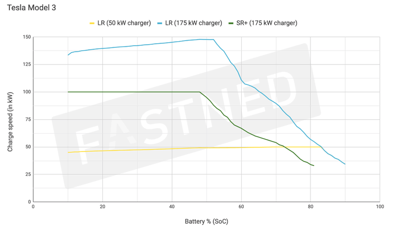

Twijfel is ook niet handig. “Heb ik gezien op forum dat niet veel scheelt, maar weet het eigenlijk helemaal niet”

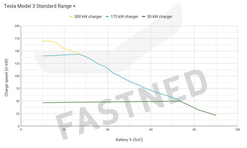

Het scheelt heel erg veel. Zelfs pre-update deed de 2019 SR+ al heel makkelijk 100-101kW tot 50% SoC. (Afgevlakte, overduidelijk begrensde curve)
Let op, oude 2019 SR+ waardes die je tijdens launch al had:
Afbeeldingslocatie: https://tweakers.net/i/ez3rGWwwYxkBeZgS_aaMrIRWbnw=/800x/filters:strip_exif()/f/image/yHOGJzLQDkGOCfAH3QVj2meO.png?f=fotoalbum_large
Later na de update werd het piekvermogen 170-176kW:
Afbeeldingslocatie: https://tweakers.net/i/CfSC0lUAncw4k00RHNhyQvgr0us=/800x/filters:strip_exif()/f/image/o60pyMYBPw4qA7dgqLqq3eCh.png?f=fotoalbum_large
En dit is de made in China SR+ model 3 met LFP batterij:
Afbeeldingslocatie: https://tweakers.net/i/b2Ykl7RsyG7Z8sLT_uhK3XaDR-o=/800x/filters:strip_icc():strip_exif()/f/image/mHWIVMXxdwyR21f0PWQieqc2.jpg?f=fotoalbum_large

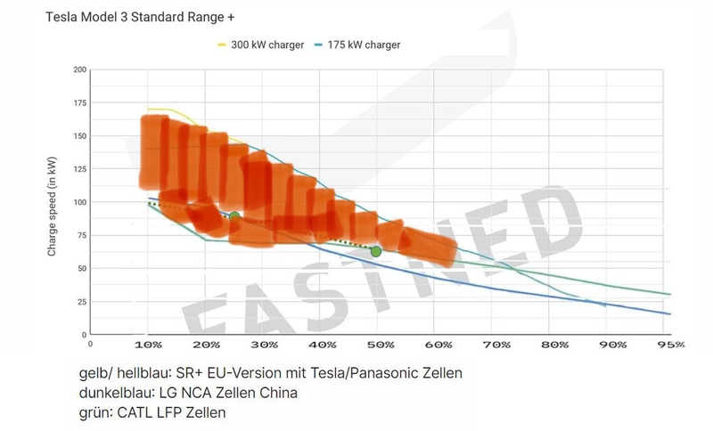

Dan heb je het over dit verschil:
Afbeeldingslocatie: https://tweakers.net/i/zq6VMJ6zJSC0UKm6nBqKPEZX5OE=/800x/filters:strip_icc():strip_exif()/f/image/fu0i9VIIJn6UFP8iR9e9ply1.jpg?f=fotoalbum_large
*edit* moest nog iets inkleuren. Even aangepast @Inspired zo klopt het?
Mocht je 0-10% laden meenemen scheelt het nog meer.
Bijkomend nadeel is dat het met de LFP-batterij nog moeilijker is tot nu toe om deze bovenstaande (bijna) maximale snelheden te behalen. In de praktijk zit je bij eerste sessie soms gewoon lang onder de 30/40kW
[ Voor 19% gewijzigd door Stef87 op 22-01-2021 18:13 ]

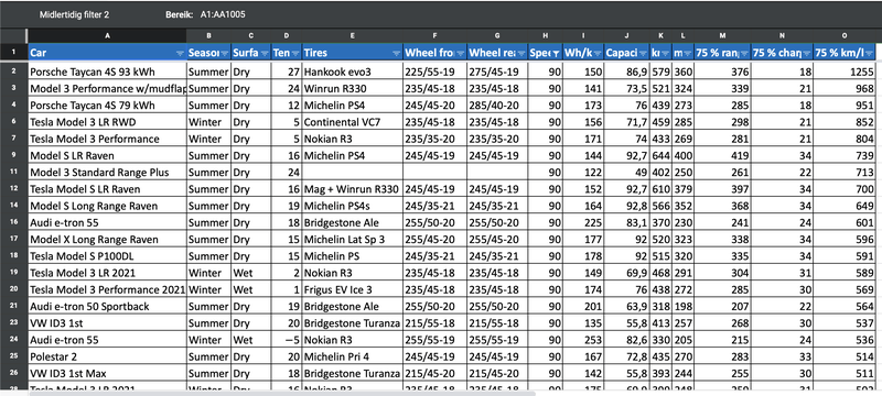

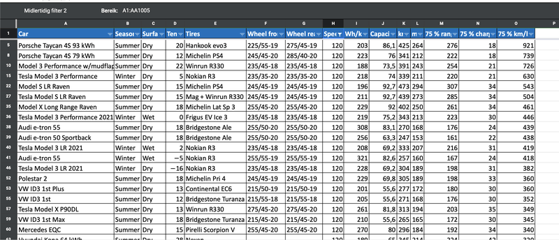

Dit is eigenlijk wel een van de mooiste vergelijking om te weten voordat je een EV koopt.
Effectieve oplaadsnelheid van 10% tot 75% van elke fabrikant:
Screenshot gefilterd op laadsnelheid waar je ook rekening hebt gehouden met efficiëntie, bij 120km/h (filter):
Afbeeldingslocatie: https://tweakers.net/i/jHSHMC2rVhHoYZaMn9_ibKmxysI=/800x/filters:strip_exif()/f/image/YKxTCtVj2GlvARtVBnQYRdKu.png?f=fotoalbum_large
Bij een 90 km/h filter:
Afbeeldingslocatie: https://tweakers.net/i/dMgjLfW9sFIP4tDUXAUMri2MQMk=/800x/filters:strip_exif()/f/image/CcrcbPk0vlFb5T6MNPsYNG0A.png?f=fotoalbum_large
Het originele google documentDocument is via TeslaBjorn beschikbaar gesteld die er een video over heeft gemaakt.
Zo valt ook bijvoorbeeld te zien dan de Taycan in de top zit en de Model 3 SR+ heel dicht in de buurt komt van de LR/AWD/P bij dezelfde snelheid (grootste verschil zit nog in Aero wielen of niet denk ik)

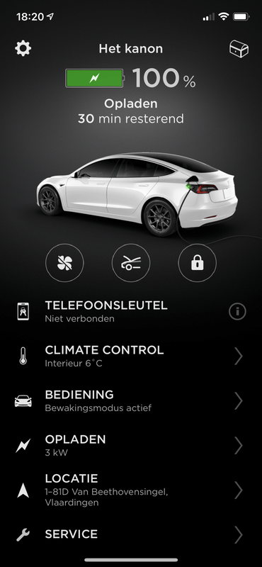

Afbeeldingslocatie: https://tweakers.net/i/hHauPFbPfQx9i6QjEXTqxw7QDgk=/x800/filters:strip_exif()/f/image/X2hUFHSrlyn6NimHmZNn73MJ.png?f=fotoalbum_large
Iemand enig idee waarom dit zo is? Vol is vol toch? Dus waarom dan nog 30 minuten?
  • Taro
Taro
DennusB schreef op vrijdag 22 januari 2021 @ 18:21:
Afronding vermoed ik. 99.6% is nog geen 100%, daarnaast zouden er nog activiteiten in de auto gaande kunnen zijn die ervoor zorgen dat je max 3 kW lading niet alleen naar de accu gaat, maar ook naar koeling/verwarming/radio/sentry, etc.

Dat is vrij normaal idd. Je krijgt vanzelf een bericht dat laden is voltooid. Dan heb je 100% 100%
[ Voor 4% gewijzigd door Eddos op 22-01-2021 18:25 ]
  • DennusB
Taro schreef op vrijdag 22 januari 2021 @ 18:24:
Ps. Misschien even je adres blurren?
Ah oké, helder! Kreeg net idd de melding dat ie echt vol was.
Is niet mijn adres, dus geen probleem :) Thanks voor het checken

Volgens mij was de boodschap van Tesla: 20 min naar 50% en 40 min naar 80%.
Ik heb echt nooit 20 minuten naar 80% geadverteerd zien worden en dat haal je ook niet vanaf een vrijwel lege accu.
40 min. naar 80% is gewoon prima.

Klopt maar aan een V3 super charger met een LR kom je aardig in de buurt van 20 min laden voor 80%
zie hier filmpje van Bjorn by -6 graden waar hij in kleine 25min van 7%->80% laadt

Dat zijn optimale cijfers bij een V3, die nog fors in de minderheid zijn.
Als je een MiC SR+ hebt en dat ziet als iets wat Tesla waar moet gaan maken voordat je tevreden bent, dan durf ik je te voorspellen dat er teleurstelling in jouw toekomst op je wacht. ;)

Optimaal bij -6 zou ik niet stellen. Maar de V3 zijn idd in de minderheid en als je dan een MiC SR+ hebt dan kan je zeker alleen maar dromen van deze cijfers. Elke keer blij met mijn LR AWD 2019 :P

Buitentemperatuur is helemaal niet zo relevant voor laadsnelheid. Het gaat om de accutemperatuur. Daarom wordt er ook voorverwarmd.
