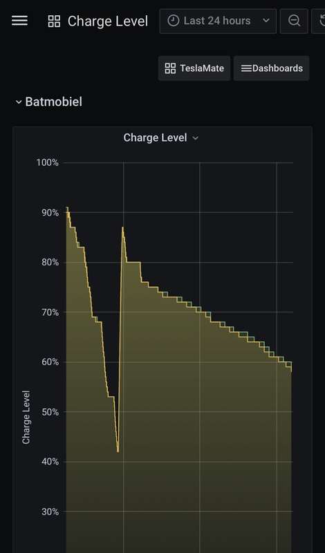

Ik heb er gisteren met een rit van x2 30 kilometer op en neer 125km van de accu af gesnoept. De wagen stond in de chill stand en mijn manier van rijden was 'gewoon'/conservatief.
De nieuwe software was al reeds geïnstalleerd en de accu was vers opgeladen. Begin het idee te krijgen dat er iets mis is, binnenkort maar eens een afspraak bij het service center maken.
[ Voor 14% gewijzigd door Pr0minence op 20-12-2020 14:48 ]
  • Stef87
  • Laatst online: 24-08 16:45
Pr0minence schreef op zondag 20 december 2020 @ 14:27:
De nieuwe software was al reeds geïnstalleerd en de accu was vers opgeladen. Begin het idee te krijgen dat er iets mis is, binnenkort maar eens een afspraak met bij service center maken.
Wist je dat:
- Als het koud is (ja bij 15c is dat soms ook nog!) de auto tot 3% verstopt in de SoC %? Deze krijg je pas “vrij” nadat batterij is opgewarmd.
- De auto een paar procent verstopt/beschermd als je op lage SoC koude batterij hebt? (Dus koud starten met lage soc is bovenstaand effect nog groter)
- tot minimaal 6% SoC% verstopt is met een sneeuwvlok icoon in de app( blauw stukje in de slider)
- Je bij elke korte rit heel veel extra energie kwijt bent aan opwarmen van de batterij.
- auto best veel stroom verbruik, vooral als deze niet slaapt (veel korte ritten = auto slaapt niet).
- sentry modus = auto slaapt niet, verbruikt best veel stroom constant.
Combinatie van bovenstaand is wat er aan de hand is waarschijnlijk...
Start koud, begint de auto eerst de batterij naar 20-30c te verwarmen, stop je en koelt batterij weer af zodat je dat later weer opnieuw moet doen. Het kost dus best veel energie om de batterij op te warmen, zeker de MiC versie want de massa per kWh is veel hoger.
Bij lange ritten (zeker na eerste supercharger, maar na de tweede vrijwel gegarandeerd) zal dit dan ook geen probleem zijn. Dit werkt zo om de batterij zo gezond mogelijk te houden.
Helaas in de praktijk is Tesla wat minder sterk met veel korte ritten alsmede bij geparkeerd stil staan. (Onze Renault Zoe een maand parkeren, op slot was deze een maand later nog net zo vol.. Maar die had niet zoveel functies als de Model 3)

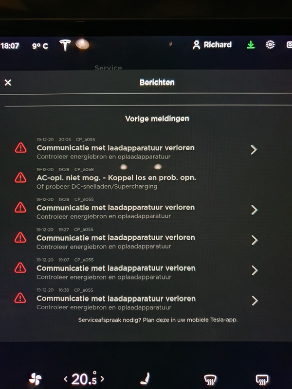

Gisteren voor de twee keer gezeik gehad met thuisladen.
We hebben een Model 3 en een New Motion laadpaal via de LM.
Koppelen de vast laadkabel netjes aan de Tesla welke vervolgens begint te laden.
Enige tijd later krijgen we ineens een popup van de Tesla-app : laden gestopt.
Geen flauw idee 'wie' het laden stopt, de Tesla of de laadpaal? Er zijn geen zware verbruikers op de dat moment, en de paal pakt de volle 16A over 3 fasen.
De ene keer helpt vanuit de app klikken op start laden, een andere keer moet je er fysiek heen om de kabel eruit te halen en er weer in te drukken.
Over het algemeen hebben we geen problemen met laden, maar dit is nu al de 2e keer dat we dit gezeik hebben. Het maakt het geheel onbetrouwbaar :/
Feitjes:
- Tesla Model 3, eind september dit jaar geleverd
- Standaard New Motion Home Advanced laadpaal, pas niet nodig voor laden
- 3 fasen, load balancer in de meterkast die met klemmen de belasting van de fases uitleest
- Enige denkbare gemene deler bij beide situaties: de batterij was behoorlijk leeg
- Geen enkel probleem met stroom/belasting in huis op het moment dat deze issues spelen
- Soft reset van de Tesla gedaan
- Paal en loadbalancer opnieuw gestart
- Stekker diverse malen er opnieuw ingestoken
Iemand enig idee in welke hoek te gaan zoeken? Het zou al heel veel helpen als ik weet of het in de paal zit of in de Tesla.

Koffie schreef op zondag 20 december 2020 @ 16:40:
Feitjes:
Even op een andere paal laden met 11kW om te testen.

Stef87 schreef op zondag 20 december 2020 @ 16:43:
Makkelijker gezegd dan gedaan ;)
Na het gekut gisteren issue uiteindelijk gaan laden en de batterij volgeladen (vorige keer idem),.
Andere keren hebben we nul issues.Het is dus niet structureel.

Koffie schreef op zondag 20 december 2020 @ 16:47:
Tja... hoezo is dit zo moeilijk dan? Kan mij geen enkele nog makkelijkere test bedenken..
Zijn er geen andere openbare laadpalen op een paar minuten afstand??..
Doet hij het op een andere paal wel meerdere keren goed, dan weet je genoeg.

Stef87 schreef op zondag 20 december 2020 @ 18:09:
Iets wat radnom verschijnt en net zo random weer verdwijnt .. is lastig te crosschecken op een andere source. Want je weet niet zeker of het dan spontaan weg was of dat het toch aan de paal lag.
Net even in het menu gekeken, ik wist niet dat deze meldingen er waren, als ik het zo bekijk is het dus wel degelijk onze laadpaal:
Afbeeldingslocatie: https://tweakers.net/i/J_-EqhYYdHfGN0-0ohxewkr-Gi4=/x800/filters:strip_icc():strip_exif()/f/image/mK9MT9hlfjukWZfItBfO6s7g.jpg?f=fotoalbum_large
edit: Uit de Tesla handleiding bij error CP_a055:
If the equipment is powered, try charging the vehicle
using different external charging equipment.
• If the vehicle begins charging, the issue was likely
with the equipment.
• If the vehicle still does not charge, the issue may be
with the vehicle.
Sluit dus niet 100% de tesla uit
[ Voor 14% gewijzigd door Koffie op 20-12-2020 18:18 ]

  • Stef87
Koffie schreef op zondag 20 december 2020 @ 18:14:
Meerdere meldingen op dezelfde dag zo te zien? Ik vermoed de laadpaal (of zand in je stekker, nieuwbouwwijk? Ook hier een keer de oorzaak geweest)

Stef87 schreef op zondag 20 december 2020 @ 18:36:
Nee, geen nieuwbouwwijk. Laadpaal is ook pas 2 maanden oud ofzo.
Zal morgen eens bij daglicht naar de stekker kijken.
Braaikamer - Smoke&BBQ
Koffie schreef op zondag 20 december 2020 @ 19:47:
Vaste kabel? Die meldingen krijg je bij elke sessie? Dan is het wellicht toch eens handig ergens anders te testen. Ik heb dezelfde paal maar nooit van die meldingen gezien in de auto.

Inspired schreef op zondag 20 december 2020 @ 19:50:
Vaste kabel. Heb nu 2 keer gehad dat ik wil laden en hij diverse malen stopt.
Andere keren geen probleem.
  • stormfly
Ik heb hetzelfde gehad met een ander merk paal, weken mee bezig geweest. Uiteindelijk bleek het een combinatie te zijn van laapaal + type kabel. De palen zijn per leverancier anders gebouwd, en zo ook de interne afscherming. Mijn laadpaal gaat slecht om met een laadkabel waarin de CP(control pilot) bedrading dubbel aderig is uitgevoerd om beter bestand te zijn tegen breuken. Na weken troubleshooten van de kabel leverancier een kabel met een enkele control pilot draad ontvangen en alles heeft nooit meer gehaperd.
Het control pilot signaal is veel simpeler dan je zou denken, de auto geeft met een voltage/weerstand aan dat hij gereeds is voor stroom afname. Het laadpunt beantwoord dit met een blokgolf, de dynamiek van de blokgolf geeft aan hoeveel stroom er op dat moment afgenomen mag worden door de auto. Bij mij bleef de auto keurig het voltage wat staat voor; "kom maar door met de stroom" doorgeven. Waardoor de laadpalen leverancier aangaf: alles OK aan onze zijde. De service van Tesla is, in mijn ogen, ronduit bedroevend. Want de uiteindelijke conclusie was dus dat de blokgolf (door de 3 aders) verminkt aan kwam bij de Tesla. Waardoor de Tesla "afsloeg" met opladen.
Het geeft veel onnodige stress, voor corona had ik de auto elke dag nodig. Als je dan elke avond 3 dubbel de app moet checken of het laden niet gestopt is. |:(
-Aarding in orde?
-Vaste kabel goed op de hoofdunit gemonteerd, control pilot bedrading in orde?
-Control pilot breuk in de kabel/slecht gemonteerd?
-P1 meter welke roet in het eten gooit? Wat doet het laden als je de P1 loshaalt en op failsafe waarde oplaadt?
[ Voor 55% gewijzigd door stormfly op 20-12-2020 20:22 ]

stormfly schreef op zondag 20 december 2020 @ 20:09:
Geen idee hoe ik deze info kan achterhalen, maar ik hou het zeker even in mijn achterhoofd :Y)
Dát dus. Thuiskomen met een behoorlijk lege batterij en dan de volgende ochtend weer weg moeten en dan dit gekut waar je niet op kunt vertrouwen.
-Aarding in orde?
In principe is het antwoord op de meeste vragen "volgens mij is alles in orde". Paal is relatief nieuw. Is wel een tijd geleden helemaal open geweest omdat ik issues had met de loadblancer (later bleek dat de vorige monteur de P1 kabel verkeerd geknepen had).
Mocht het weer voordoen, zal ik die loadbalancer er eens tussenuit halen om te kijken wat het verschil is.
Inspired schreef op zondag 20 december 2020 @ 20:28:
Maar als hij wel goed laad heb je geen meldingen in de auto? Kan best zijn dat je die meldingen altijd ziet, maar dat hij er niet altijd uit klapt.
Ga ik morgen controleren als we 'm na een rit er weer aan hangen.
Welk voltage zie je terug bij het laden.
Ik zag dit soort meldingen van de zomer ook in Italië, maar daar dropte het voltage onder de 200v
Youtube: DashcamNL

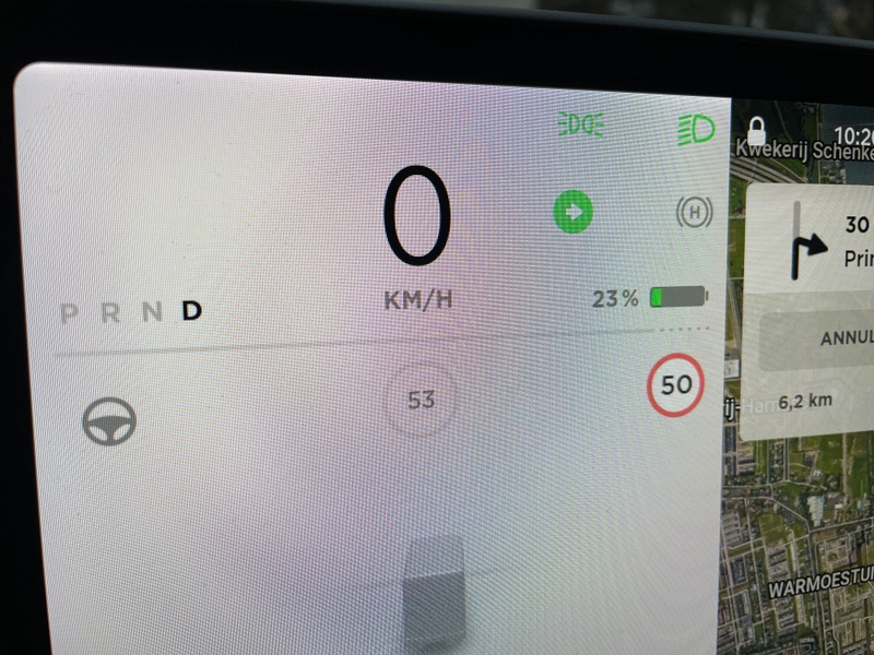

Na een heel stuk van 50km rijden, heb ik ondanks een warme accu (geen streepjes links), toch weer heel de rit streepjes rechts gehad, dus vanaf 32% soc al...
Hebben jullie dit nou ook met dit weer?
Afbeeldingslocatie: https://tweakers.net/i/CVs_wtR8sPaUKWzx2y-Ga07153g=/800x/filters:strip_icc():strip_exif()/f/image/dxFKPOREfrfQqHjgvqxwieFq.jpg?f=fotoalbum_large
Rijdt toch een stuk minder fel en je kunt stoplichtsprintjes met een andere dikke wagen wel op je buik schrijven.

BlakHawk schreef op maandag 21 december 2020 @ 11:50:
Hoe zou je je rijgedrag voor de rest van de rit samenvatten? Heel sportief / veel sprintjes ?
Bolletjes rechts kunnen, naast een lage batterijstand, ook duiden op te warme electrische motoren, waardoor de auto zichzelf ook gaat "sparen"...

Houseofdreams schreef op maandag 21 december 2020 @ 12:11:
Nee dat lijkt mij sterkt, een aantal keer gas gegeven om de accu wat te verwarmen (bolletjes links). Maar daarna de stad in en gewon rustig gereden.
Ja, onder de 20C buiten heb ik die stipjes links en rechts en gaan naar ongeveer 50-100 km rijden weg. Ook met voorverwarmen, met ongeveer 80% SOC

vloek tier scheld.
Mijn vrouw was vandaag weg met de Tesla en heeft aan een publieke paal geladen. zonder 1 enkele interruptie.
Vervolgens naar huis gereden, daar aan de eigen paal gehangen gehangen en binnen 10 minuten alweer een popup dat het laden gestopt was.
Pas weer na diverse pogingen, stekker eruit/erin, balancer eruit en er weer in aan het laden gekregen, As we speak is hij nog steeds aan het laden.
Ondertussen een melding bij de New Motion gedaan, met datum en tijdstippen.
Aan de laadsessies van de paal kon men bij New Motion ook inzien dat het laden niet soepel verloopt.
Ze gaan het nu naar de TD sturen voor nader onderzoek.

Koffie schreef op maandag 21 december 2020 @ 14:08:
vloek tier scheld.
[Afbeelding][Afbeelding]
Vervelend, maar wel goed dat ze er nu serieus naar gaan kijken. Het blijft techniek natuurlijk.
