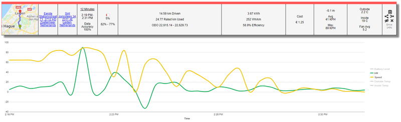

Hier zo'n typische rit:
Airco op 19 graden, heel rustig gereden.
Van Zoetermeer naar Leiden en toch kwam het verbruik niet onder de 250.
Geen snelweg gezien enkel 30, 50, 60 en 80km wegen.
Afbeeldingslocatie: https://tweakers.net/i/dU1gaq5aioqFs64mP-g8-FXMmcA=/800x/filters:strip_exif()/f/image/VjEf3gY3wlvAfCSGseeXtCSw.png?f=fotoalbum_large
Is er toevallig iemand in de buurt van zoetermeer die binnenkort een ritje maakt?
Ik zou graag eens testen door achter je aan te rijden en het verbruik te vergelijken.
[ Voor 6% gewijzigd door BlakHawk op 11-12-2020 10:18 ]

BlakHawk schreef op vrijdag 11 december 2020 @ 10:16:
Wat hebben ze de vorige keer gedaan bij je?

Houseofdreams schreef op vrijdag 11 december 2020 @ 10:20:
Cabine voorverwarmd voor vertrek (aan de laadpaal)?
Ik kan niet zeggen dat zoiets me al is opgevallen en ik ben nogal gevoelig voor piepjes, kraakjes en dergelijke...
Die was al 19 graden, omdat ik precies daarvoor van huis naar dat adres was gereden.
Dus niet extra voorverwarmd, maar volgens teslafi is de cabine de complete rit 19 graden geweest

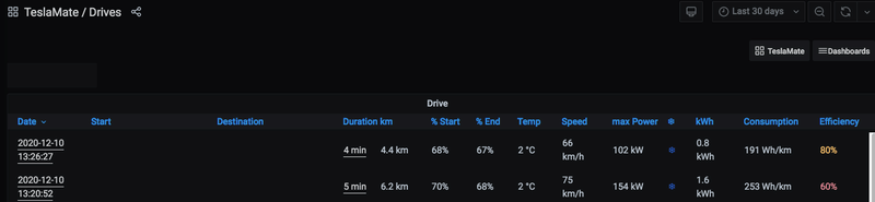

  • Houseofdreams
  • Laatst online: 06-05 12:12
Inspired schreef op vrijdag 11 december 2020 @ 11:04:
Staat toch gewoon in het drives overzicht bij consumption? Of zoek je iets anders?
Bij Teslamate krijg ik per rit deze data
Afbeeldingslocatie: https://tweakers.net/i/cDP9aJd7GMXUSR7Z4GrqRVRrChA=/800x/filters:strip_exif()/f/image/E1OFazfkXHLZq4YxeLCNtrJV.png?f=fotoalbum_large
In de Teslafi screenshot van die iemand postte, staat dit
Afbeeldingslocatie: https://tweakers.net/i/WUM5_B4t0O70_vVybMJCIy2TdXA=/full-fit-in/4000x4000/filters:no_upscale():fill(white):strip_exif()/f/image/lu1khkUsVUievqMa3p85tk8W.png?f=user_large
Ik kan dus niet zomaar die wh/km in Teslamate aflezen, ik zal het dus op een of andere manier zelf moeten berekenen. Waarschijnlijk is dat een hele simpele berekening hoor, maar ik zie het ff niet :)
EX30 Ultra Twin Performance
  • JohanB
  • Registratie: December 2019
  • Laatst online: 15:32
Houseofdreams schreef op vrijdag 11 december 2020 @ 11:12:
Daar is je sub 100 Wh/km score ;). 92.6 Wh/km of 9.26 kWh/100 km
In het 'Drives' overzicht heb ik gewoon een 'comsumption' kolom met de Wh/km per rit.

JohanB schreef op vrijdag 11 december 2020 @ 11:18:
Ok, zo simpel dus, maar wat is die 2.89kWh dan in die Teslafi screenshot? Want daarom dacht ik dus dat het toch op een andere manier berekend werd,dan simpelweg die consumption om te rekenen :)
Ik kon op geen enkele manier een logisch verband vinden tussen 2.89kWh en 102Wh/km
  • Caelorum
  • Laatst online: 16:09
Houseofdreams schreef op vrijdag 11 december 2020 @ 11:25:
102Wh/km * 28.3km gereden = 2.886,6Wh = 2.89kWh

Caelorum schreef op vrijdag 11 december 2020 @ 11:28:
Ah kijk, bedankt :)
Zie comment van @JohanB. En anders even je images updaten. Dit is onlangs aangepast. Zoals je ook ziet in de screenshot van @noo
Zie ook; https://github.com/adrian.../blob/master/CHANGELOG.md Is aangepast in de versie van begin oktober.
[ Voor 5% gewijzigd door Inspired op 11-12-2020 11:31 ]
Of andersom: 2,89kWh = 2890Wh / 28,3km = 102,12Wh/km

Ik zie hier veel mensen externe app's gebruiken om statistieken van je auto te kunnen zien.
Erg interessant allemaal, maar gezien het feit dat ik blijkbaar ergens familie van Scrooge ben, vraag ik me af of er onbetaalde app's zijn die me dat inzicht gaan geven.
Ik betwijfel namelijk of ik dergelijke info veel/vaak ga gebruiken.

pimk schreef op vrijdag 11 december 2020 @ 11:55:
Welke keus zou ik kunnen of moeten maken?
Als je handig bent met het opzetten van een eigen webserver, dan is Teslamate de beste keuze (gratis) Alle data hou je dan ook zelf bij, niemand anders kan er aan.
Nadeel (persoonlijk) is dat de weergave wel wat mooier kan. De dashboards in Teslamate (op basis van Grafana) kunnen wel wat mooier. Vandaar dat ik alle data nu zelf op een eigen manier weergeef. (look & feel van Teslascope :P )

Houseofdreams schreef op vrijdag 11 december 2020 @ 11:58:
Een eigen webserver als in een website?
(en wellicht geeft deze vraag al het antwoord of ik handig ben met het opzetten van een eigen webserver.. 8)7 )

pimk schreef op vrijdag 11 december 2020 @ 12:00:
Idd, website opzetten, kan op zich op elke PC, maar er is wel wat kennis voor nodig + deze PC moet dan ook 24/7 draaien
Zowel Teslafi als Teslascope (mis ik nog andere?) zijn betalend, als je een redelijk overzicht wil qua data.
ik heb zonet teslamate opgezet op een raspberryPi 3B+
op de site van teslamate staat een uitleg hoe te installeren in een docker-container. fluitje van een cent, met een kwartiertje heb je m draaien :)

BlakHawk schreef op vrijdag 11 december 2020 @ 09:42:
Ik kom met korte ritjes echt niet onder de 250. En dan trek ik op als mijn oma.
Heb je nog specifieke zaken in de USB poorten zitten, zoals meerdere dashcams, een ouderwetse HD ipv SSD, altijd een lavalamp aan, etc.. En heb je de airco ook voor de achter stoelen aan staan? Standaard veel gewicht in de auto (Reservewiel, gereedschap, kistjes met lood, etc.). Ik weet dat 1 van die zaken op zichzelf dat extra verbruik niet verklaart hoor, maar ben gewoon heel benieuwd of het een optelsom is van heel veel kleine zaken die ieder voor zich niet opvallen.
iotdomotica.nl | Replace fear of the unknown with curiosity | 64 kWh thuisaccu | Tesla Model Y LR & Model 3 SR+ | 11.460 Wp
Moet je dit eens kijken :D
YouTube: 2021 Tesla Model 3 winter range test
Dit lijkt mij een enorme verbetering. Ben benieuwd naar de winterrange van de SR+ met octovalve.
Vroemt met EV | 10.000WP | 14kWh Thuisaccu | 2x MHI SRK/SRC 35 ZS | LG-WH27s Boiler

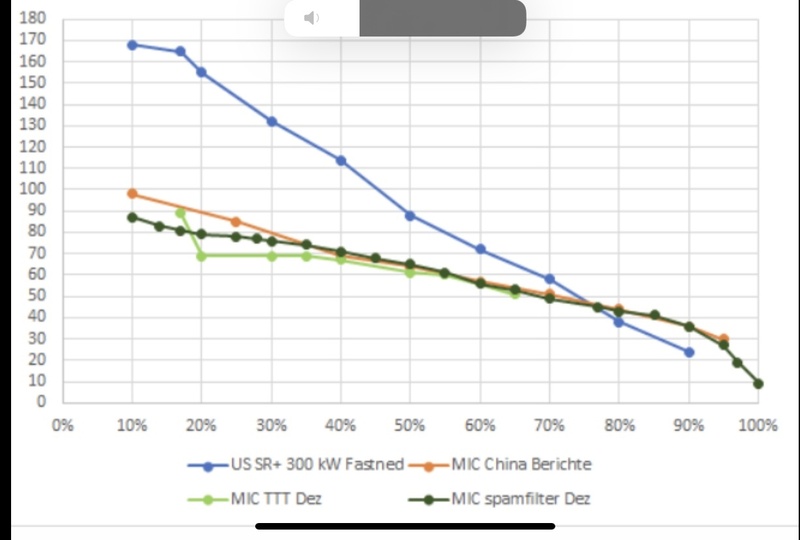

revolution-nl schreef op vrijdag 11 december 2020 @ 18:58:
Keken we naar hetzelfde filmpje?
Hij is efficiënter (door de warmtepomp) maar de BMS zit er flink naast, kilometers gereden wijkt 2% af, accu capaciteit is minder dan geadverteerd en laadsnelheden lager dan het vorige model.
De warmtepomp maakt het verschil blijkbaar maar hij hoopt en verwacht dat Tesla wellicht nog updates gaat uitbrengen om de laadsnelheden nog aan te pakken en/of de capaciteit. Dit laatste is natuurlijk afwachten al gun ik het iedereen van harte.
Als ik de topics hier volg lijkt het bij de Nederlandse temperaturen tot nog toe zeker geen verbetering voor de berijder/eigenaar door vermoedelijk dus de mildere temperaturen.
Hij praat wel graag die Bjørn :).
Overigens is die test aardig maar wat ik mis in zijn tabel is eigenlijk de tijd die hij erover gedaan heeft of gemiddelde snelheid. Hij hangt nu ook af en toe achter een vrachtwagen namelijk en gemiddelde snelheid is dan ook wel interessant om te weten. (Of ik kijk niet goed?)

GeeMoney schreef op vrijdag 11 december 2020 @ 19:21:
Waar zit het BMS naast dan? Een afwijking van 2% is redelijk gemiddeld.
De berekening vind trouwens plaats op basis van Google Maps. Overigens maakt het niet uit, als je maar voor alle andere testen die je doet een nulpunt gebruikt. In dit geval Google Maps afstand.
Ik weet eerlijk gezegd niet of de accucapaciteit op die manier wordt geadverteerd. Tevens weet Bjorn ook niet zeker of zijn notatie van full nominal pack klopt.
Het trager laden wordt veroorzaakt doordat de warmtepomp warmte gebruikt van de accu om de cabine te verwarmen. Daardoor kost het ook meer tijd om te pre-heaten voor superchargen. Hoe de overal laadsnelheid is weet ik niet. Daar deelt hij nog een video van.
Als je puur kijkt naar de totaal gereden afstand op een lading en hoe zuinig deze auto is dan wint deze m3 het op alle vlakken van de concurrenten. Daar gaat deze video om. Maar dan heb je inderdaad niet goed gekeken want dat legt hij ook uit. Als je de gemiddelde snelheid en totale rit duur wilt weten, dan moet je zijn 1000km ritten bekijken.

STIMPPYYY schreef op vrijdag 11 december 2020 @ 21:03:

Vandaag mn nieuwe M3 SR+ opgehaald.
Zojuist zag ik de melding opladen voltooid op 80% ondanks dat ik de app op 100% had gezet.
Hebben hier meer mensen ‘last’ van?

@GroeneWandelaar Ja, is hier al meerdere keren langsgekomen ivm nieuwe SR+'s. Hopelijk op te lossen met een toekomstige software update...

Ja. Neem aan dat Tesla er mee bezig is. Issue met kou en BMS blijkbaar. Je kunt anders aan afspraak in de app inschieten en kijken wat ze zeggen.

Wel bijzonder, ik heb de accu voorverwarmd op weg naar de supercharger.
Daar bijgeladen en 100 km naar huis gereden.
Nu aan de 22kw lader op 80% vol.
Morgen loop ik de auto nog eens na, zal inderdaad eens een afspraak inschieten.

Hier hetzelfde probleem. Heb ook maar een afspraak gemaakt..

Hier ook hetzelfde probleem, gister opgehaald. Lijkt inderdaad door de kou te komen en een soort bescherming van de accu’s. Tijdens het laden zie je hem richting de 80% in snelheid afnemen en dan is hij vol.
Projected range is dan wel 320km, ben benieuwd wat daar dan van over blijft.
Voor de zekerheid een afspraak ingeschoten, maar verwacht eerlijk gezegd dat ze met een bericht of update komen dat dit normaal gedrag is. Als je de range die in het display staat ongeveer haalt, zeg ergens tussen de 275 en 300 dan is het weer helemaal niet gek vergeleken bij andere sr+en.

Vreemd. Mijn SR+ was voor 91% opgeladen bij aflevering en heb ik vannacht zonder problemen naar 100% geladen. Range 415 gaf hij vervolgens aan.
Nb. Vind 3% verlies na een nacht stil staan wel veel. Sentry staat niet aan, geen andere randapparatuur....
Kan ook door de kou komen, als het opwarmt kan er maar zo weer een % bijkomen.

Dat kan je overigens zien doordat er een blauw balkje in de app bij de batterij wordt getoond. Dat is de capaciteit die niet beschikbaar is doordat de accu koud is.

Een Tesla zuipt relatief veel bij stilstand.
In de zomer is dit vaak beperkt tot 1% per nacht, in de winter met koude accu is dit vaak wat hoger.

Mijn accu gaat nu tot 84% i.p.v. 82%, aankomende vrijdag komt Tesla bij mij langs dus ik hou jullie op de hoogte. Morgen ga ik een erg lange rit maken, dus ben benieuwd of dit de accu zodanig opwarmt dat ik vervolgens bij een Supercharger kan laden en hem vol kan laden.

  • Stef87
  • Laatst online: 07-05 01:16
Eddos schreef op zaterdag 12 december 2020 @ 22:09:
Wat is de volle supercharge snelheid/wat had je verwacht? Continue die 150/250kW? Een paar keer googlen voor de aanschaf/inontvangstname had al wel vrij snel duidelijk gemaakt hoe de laadcurve er uit ziet..
Nee... De chinese SR+ en de laadcurve is tot de dag van vandaag niet heel duidelijk/bekend.
Dit is beste wat ik kon vinden tot paar dagen terug: Afbeeldingslocatie: https://tweakers.net/i/lVM0uA9y8T6r6lpPCxvxXwKT2pc=/800x/filters:strip_icc():strip_exif()/f/image/wZqxS9SdroNTp1S7RZQ6LXic.jpg?f=fotoalbum_large
