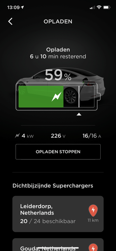

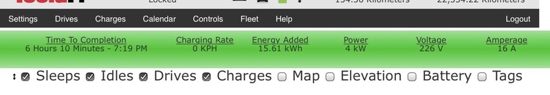

Ik heb iets raars:
Ik gooi met 40% de auto aan de lader vanochtend.
Ik merkte al dat het laden veel meer tijd kost dan gebruikelijk.
Normaal 5% per uur ongeveer.
Hij is nu echter al 5 uur bezig en ik heb nog geen 20% erbij.
Kan het zijn dat de accu bij koude temperaturen wordt opgewarmd?
Kijk:
Afbeeldingslocatie: https://tweakers.net/i/jrVGz3vkoOrD1d1Q5LYwP-4ELX8=/x800/filters:strip_exif()/f/image/0N0wzizpyHTQ1sp3VteCHzO6.png?f=fotoalbum_large
Laden met 0km /h volgens teslafi?!
Afbeeldingslocatie: https://tweakers.net/i/aS_nhY1VOwwFGg3O3ihLLbVMNSk=/800x/filters:strip_icc():strip_exif()/f/image/zLus88Don2ylKFVOJMJh8uwk.jpg?f=fotoalbum_large
[ Voor 83% gewijzigd door BlakHawk op 08-12-2020 13:11 ]

BlakHawk schreef op dinsdag 8 december 2020 @ 13:06:
Ik heb iets raars:
Volgens mij mist er een deel van je post, want ik zie niet wat er nu zo gek is.
En nu is er wel meer info : Je vergeet alleen te vertellen aan wat voor lader je hangt, hoeveel kw gaat er doorheen, hoe leeg is je accu, etc.

DennusB schreef op dinsdag 8 december 2020 @ 13:07:
Extra screenshots toegevoegd.
1 fase, normaal zou de laatste 20% ongeveer 4 uur kosten, nu zegt de app 6 uur en 5 min.

  • DennusB
BlakHawk schreef op dinsdag 8 december 2020 @ 13:12:
4kw... dat is echt mega weinig. Weet je zeker dat dat klopt?
  • BlakHawk
  • Laatst online: 09-01-2021
DennusB schreef op dinsdag 8 december 2020 @ 13:13:
Komt overeen met 1 fase en 5% per uur.
Valt wel mee toch, gewoon AC laden.
Die dit al sinds maart 2020
[ Voor 5% gewijzigd door BlakHawk op 08-12-2020 13:14 ]
Ja en nee. De accu warmt altijd op bij het laden, maar een koude accu laad minder snel. Daar zal je dan even op moeten wachten. Alleen met deze laadsnelheden kan dat wel even duren.
  • Stef87
Ik heb iets raars:
Kijk:
Auto gaat eerst batterij naar 10c stoken alvorens te gaan laden.
Omdat je lader 3.7 (4afgerond) kW maximaal is duurt dat langer.
Als je goed luistert hoor je een zoem geluid (bij een 11kW paal iig wel, dan hoor je motor voor)
Dus ja: de auto wilt eerst de batterij warmer hebben alvorens te gaan laden!

Ik neem aan dat je een 50 kw accu hebt, dan moet je nog 41% laden is 20,5Kw met 3,7Kw per uur is ruim 5,5 uur met nog wat laad verlies, klopt 6 uur aardig aardig .

Mackeessie schreef op dinsdag 8 december 2020 @ 13:31:
Nee ik heb een Long Range.
Als ik uitga van een pack van 75kWh en een vermogen van 3,75kW laden.
Zit ik precies op 5% erbij per uur.

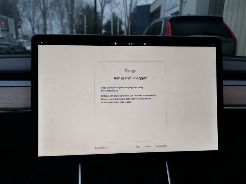

Vraagje, paar dagen geleden Tesla in ontvangst genomen. Maar ik kan niet inloggen in Youtube, is dat een bekend probleem? Afbeeldingslocatie: https://tweakers.net/i/M096FU7ydKMVnG9ddYlvVcJvyro=/800x/filters:strip_icc():strip_exif()/f/image/cfbDfzLO1ikwI1ZRQMfzrB11.jpg?f=fotoalbum_large
  • Tomas_
  • Laatst online: 21:25
LTKort schreef op woensdag 9 december 2020 @ 09:06:
Vraagje, paar dagen geleden Tesla in ontvangst genomen. Maar ik kan niet inloggen in Youtube, is dat een bekend probleem? [Afbeelding]
Gebruik je wel de youtube app die er in zit?

Tomas_ schreef op woensdag 9 december 2020 @ 09:08:
Aan de fullscreen weergave van de browser te zien, is hij dat wel degelijk aan het doen al :)
Het is voor mij al even geleden, maar ik dacht dat er een omwegje nodig was om dit te doen lukken. Eerst op de webbrowser van de M3 inloggen op google zelf, daarna pas YT app opstarten in de auto, maar ben niet meer 100% zeker of het dat was...
Edit: hieronder staat de correcte uitleg idd...
Is een bekend probleem, heel irritant dat dat nog niet is opgelost. Als je in je Tesla Browser plex.tv opent en daar inlogt met je Google Account kan je daarna ook inloggen op YouTube

DennusB schreef op woensdag 9 december 2020 @ 09:15:
ik las het net op https://teslamotorsclub _/-\o_

  • LTKort
  • Laatst online: 05-12-2025
Super, ik ga het proberen! Maar Plex werkt dus ook?

  • DennusB
LTKort schreef op woensdag 9 december 2020 @ 09:41:
Zeker!

Dan krijg ik deze afbeelding te zien meer niet
