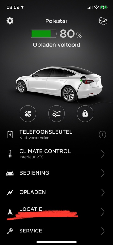

Ik heb trouwens de voorverwarmen test gedraaid vanochtend.
Het was 2 graden in de auto en ik heb op 8:10-8:55 voorverwarmd.
De auto stond op 81% aan de lader (klaar met laden).
Toen ik om 8:55 keek was het nog 78% en aan het laden.
Ik heb climatisering gestopt en laden tot 80/81% weer laten doorgaan.
Uiteindelijk is dit de conclusie:
Vóór ik begon met verwarmen:
Afbeeldingslocatie: https://tweakers.net/i/xGsRS670kJN_43aSp7SPMOPfvEM=/x800/filters:strip_icc():strip_exif()/f/image/Afv9eZMU9in2gYUsb0aqBEa0.jpg?f=fotoalbum_large
Afbeeldingslocatie: https://tweakers.net/i/7dK7ONIyVTaYBxMxgxX2Tz_uen0=/x800/filters:strip_exif()/f/image/DCkEb2DGnwZ3P3iQVFAilsqy.png?f=fotoalbum_large
Toen de auto weer klaar was met laden:
Afbeeldingslocatie: https://tweakers.net/i/HSyFy9cx_qFEad3Gsyvugo_yzyY=/x800/filters:strip_exif()/f/image/EQ6USk2YDbdBRSMKnF53PSkU.png?f=fotoalbum_large
Gebruikt voor 45 minuten verwarmen en daarna weer op niveau brengen van de accu (nodig omdat ik maar een 1 fase paal heb).
5,34 kWh
Delen door totaal 75kWh en * 100, praten we over 7,12% accu capaciteit.
Hieruit concludeer ik dat voorverwarmen bijna nooit rendabel is.
Of verklaart dit mijn hogere verbruik en is dit niet representatief? Zou ook nog kunnen.

revolution-nl schreef op zaterdag 5 december 2020 @ 10:19:
Mijn ervaring was vorige week hetzelfde, gepland vertrekken (terwijl het pack al vol was) met pre-heat koste mij 5kWh. Ik vond dit ook fors maar het is zeer rendabel, als ik de kWh niet verbruik krijg ik er 11ct door een overschot van mijn PV, nu krijg ik er 22ct voor vanuit mijn werkgever 8) :+
Hahaha true!
Maar ik had het eigenlijk over efficiëntie, niet over kosten 😅
Je moet wel een erg lange rit maken om die 7% terug te verdienen in een lager verbruik door het voorverwarmen.
Youtube: DashcamNL
  • revolution-nl
  • Laatst online: 23:39
revolution-nl
B≡ TH≡ CHANG≡
BlakHawk schreef op zaterdag 5 december 2020 @ 10:21:
Hahaha true!
Als je efficiënt wilt doen dan moet je eigenlijk alleen pre-heaten als je maximale range nodig hebt.
Ik doe het vooral voor comfort (warme cabine, en geen power/regen limit) en om van mijn stroom af te komen.

Mooi uitgezocht! Vind dat ook echt veel en efficiëntie gezien kan dit nauwelijks uit inderdaad.
Range gezien wel, dat is waarom ik altijd er zo op hamer bij verbruik getallen te noemen of je voorverwarmt (en m’n 900 Wh/km voorbeeld eerder deze week).
Stel eens ik een 20 km ritje heb a 45 min in de stad (om makkelijk vergelijkbaar te maken en gebeurt helaas geregeld). Dan zou die 5kWh extra zo’n 250 Wh/km extra zijn mocht ik niet voorverwarmd hebben. Dat is niet helemaal waar, maar verklaart wel ook waar grote verbruiks verschillen makkelijk vandaan komen.
Zeker omdat de meesten hier het verbruik zoals aangegeven in de auto geven vs. wat er uit de paal komt.

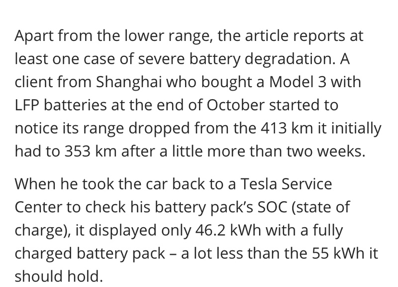

415km dat is bijna 40km meer dan toen ik de mijne nieuw ophaalde en 70km meer dan mijn auto nu heeft.
Ben benieuwd naar het degradatie verloopt van de LFP

5,34 kWh

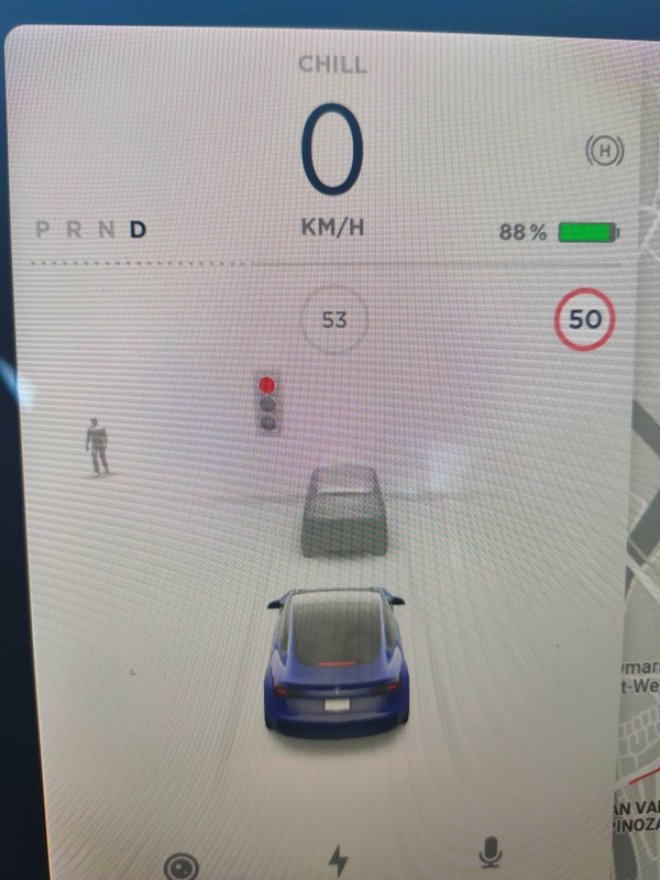

Het vreemde is dat ik van de week onder de 20% soc, opeens wel 100% regen had. Dus zonder voorverwarmen.
Ik dacht foutje? Of zit er een gedachte achter?
revolution-nl schreef op zaterdag 5 december 2020 @ 11:30:
Het is niet zo dat je 0 regen hebt he, het wordt gelimiteerd ;)
11kW AC laden is wat anders dan de maximale 76kW regen van de AWD
Zie hierboven, met koude accu onder de 20% had ik wel 100% regen.
Toevallig fotootje gemaakt:
Afbeeldingslocatie: https://tweakers.net/i/8FpWX_uwd3g8_UoCalisI5YCtvU=/800x/filters:strip_icc():strip_exif()/f/image/tJblNn4rqTh6t12bWiIF8HM8.jpg?f=fotoalbum_large

Runescom schreef op zaterdag 5 december 2020 @ 11:57:
Contact met Tesla gehad, ze konden nu niets doen ik wordt maandag terug gebeld. Andere laadpaal geprobeerd en supercharger maar werkt helaas niet.. heb de range niet nodig nu, maar dit klopt niet helemaal.
Voor wat het waard is; dit is precies waar ook Chinese eigenaren van een LFP bij koude temperaturen over klagen, en tot nu toe is het antwoord van Tesla: wachten op een software update die het gaat oplossen.
Ik denk dat we de komende maanden meer nieuwe eigenaren (waaronder ikzelf) hier met hetzelfde verhaal mogen verwachten.

  • Stef87
  • Laatst online: 07-05 01:16
-Jaap-io schreef op zondag 6 december 2020 @ 15:09:
Het zal wel weer druk worden met range discussies de komende tijd...
Mits dit waar is en de LFP batterij in de winter maar 240km real life beschikbaar heeft...
https://insideevs.com/new...esting-lfp-model-3-china/
Dit stuk van dat artikel is bijna hetzelfde bij mijn 2019 SR+ hoor... Niets “nieuws”
FYI: Ik zat ipv 54.45kWh nog maar op 46.x kWh na één of twee keer laden. Kreeg hem half leeg afgeleverd dus wmb was dit direct al zo.
Afbeeldingslocatie: https://tweakers.net/i/bbJ9OtnONPLABECTfkRteP1dHls=/800x/filters:strip_icc():strip_exif()/f/image/caVAfUOfZuwm0NTZMInKpj2k.jpg?f=fotoalbum_large
Maar voor nu heeft alleen de SR+ de LFP batterij toch? Hoop dat mensen na een update wel de gehele capaciteit kunnen gebruiken.
Helaas kan ik mensen die zo’n pack nu hebben alvast vertellen dat wanneer “alles werkt “ ze pas wat doen zodra je al op -30% capaciteit of erger zit. (Helaas)
Nu ben ik ook wel erg nieuwsgierig hoe snel je kan superchargen, wat Tesla belooft ook nergens een minimale snelheid.
*edit*
In de winter 240km rated range of echte range, artikel is niet duidelijk? Want het non-LFP model haalt ook bij erg koud weer niet zomaar 200+ km
