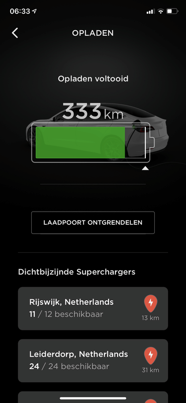

Probleem dat ik heb bij het voorverwarmen:
Ik laad de auto snachts op (voordeliger) en laat dan de stekker gewoon ingeplugd, tot ik vertrek. Eens de auto volledig opgeladen is, stopt de verbinding met de laadpaal. Als ik dan de volgende dag, pakweg een uur voor vertrek het interieur voorverwarm, gebruikt hij dus nog steeds de batterij en niet energie van de laadpaal.
Gepland vertrek is dan de oplossing, maar dat is dus al eens misgelopen. Ik dacht dat alles correct werkte, maar toen ik moest vertrekken, stond er maar 55% lading op, ipv 90% die ik nodig heb om de heen&terugrit te doen. Ook geen melding gekregen via de app dat er iets misliep bij het laden.
Sindsdien durf ik dus dat risico niet nemen :)
Zal het nog eens moeten uittesten als ik eens niet weg moet.

Houseofdreams schreef op vrijdag 4 december 2020 @ 00:18:
Ik laad de auto snachts op laat dan de stekker gewoon ingeplugd, tot ik vertrek. Eens de auto volledig opgeladen is, stopt de verbinding met de laadpaal. Als ik dan de volgende dag, pakweg een uur voor vertrek het interieur voorverwarm, gebruikt hij dus nog steeds de batterij en niet energie van de laadpaal.
1. Bandenspanning kan je zien in de auto na een stukje rijden. Veeg naar links op plek linksonder scherm (waar je ook verbruik sinds laden etc kan zien). Maar dat weet je denk ik al.
2. Laad je op aan een openbare laadpaal dan..?? Als ik de lader er in laat pakt de auto altijd stroom uit het net. Ook als de auto in de nacht gewoon heeft “geslapen”. (Tesla Wall Charger, maar mijn vorige “domme” no-name 11kW lader deed dat ook)
Mocht je een laadpaal thuis hebben met een pasje oid zal dit door beperking van de laadpaal (instelling..?) kunnen zijn. Zeker de moeite waard om uit te zoeken. Als ik van tevoren weet dat ik een lange rit ga rijden probeer ik 1-3u van tevoren al verwarming aan te zetten.
(Omdat ik ScanMyTesla heb, weet ik ook dat dit goed werkt. “TargetPointBattery Passive” is dan bijvoorbeeld eerst 30c en “targetpoint active xx graden” kan ook. )

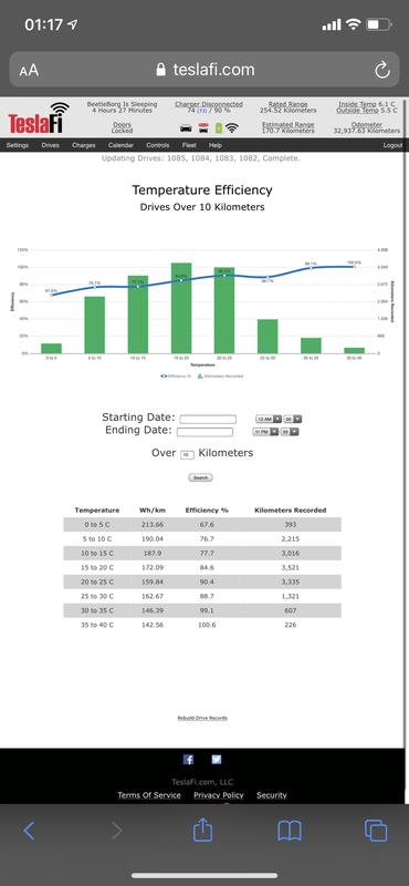

*edit: @zwahiel en @Houseofdreams Wat misschien interessant is is om paar maanden TeslaFi te proberen in de winter kan je zoiets bijhouden, daar heb je geen extra hardware voor nodig.
Afbeeldingslocatie: https://tweakers.net/i/4kbIYF7aUcc4hnVmPa7uIibESQw=/x800/filters:strip_exif()/f/image/Z5GNpTBu1ER2IcoawtZ0ggMG.png?f=fotoalbum_large
Met mijn forumnaam “stef87” als referral is dat 2 (of drie?) maanden gratis ipv 1.
Ik gebruik het pas sinds maart ongeveer dus nog niet veel data rond vriespunt.

Stef87 schreef op vrijdag 4 december 2020 @ 01:10:
Idd, die checkte ik in de afgelopen zomer al heel regelmatig fysiek (1x per maand) aangezien de data in de auto niet 100% correcte data geven
Een laadpaal via de firma, met laadpas, en idd, eens het laden voltooid is, komt deze info ook op het schemr (groen vinkje) Hier moet ik nog wat extra onderzoek doen :)
Ik gebruik sinds de levering (paar weken later) al de Teslamate app. Of die evenveel data uileest als Teslamate weet ik nu niet, nog geen vergelijking gezien, maar in denk toch van wel?
Het rare is, dat de "projected range" in Teslamate nog steeds op +-340km staat...Sinds een dikke week dat het kouder is, is er wel pakweg 10km range gezakt in de grafiek.

Nou, daar gaan we dan een nacht aan de paal gehangen met een LFP accu en je raad het al. Afbeeldingslocatie: https://tweakers.net/i/ZoAtsiUQFoaFzJMOoMY8UlRIpIU=/x800/filters:strip_exif()/f/image/qFlP0soMikkkskkClYZVLCMr.png?f=fotoalbum_large
Heb een aantal keer de schuif nu heen en weer gedaan en laad nu weer op ben benieuwd of ik hem tot 100% krijg, meer mensen dit euvel nu al?
Give 2 Get
  • koifim
Runescom schreef op zaterdag 5 december 2020 @ 06:39:
Nou, daar gaan we dan een nacht aan de paal gehangen met een LFP accu en je raad het al. [Afbeelding]
Zal vast wel opgelost worden in een update.

Ik zit lang niet op de laatste versie, dus ga hem zo maar eens aan de WiFi hangen 👍🏼
Give 2 Get
Runescom schreef op zaterdag 5 december 2020 @ 06:56:
Welke versie staat er nu op bij afleveren? Je krijgt via LTE vanzelf een melding als er een update. WIFI gaat dat verder niet versnellen. Is alleen nodig voor de daadwerkelijke download. Vraag me af of andere SR+ MICs hetzelfde issue hebben.

Ik heb in een halve week 160km gereden op 72% soc. Als dit zo doorgaat, gaan we eens met de wagenparkbeheerder en leasemij om tafel om alternatieven te bespreken. Ruil tegen een andere model 3 Long Range met 4% bijvoorbeeld. Misschien komt er wel eens één beschikbaar.
Dat is raar, dit lees je alleen in het Polestar topic terug :+
Sorry, daar heb je niets aan.
Als je het laden stopt en start? Dus echt padje erlangs?
Ik heb dit nog nooit gehad.
Dat is gewoon een recente versie.
Ik ben gisteren van 44.15 naar 44.25 gegaan.
Het is dus niet alsof je heel erg achter loopt.
Ik zou eens bellen met Tesla als ik jou was. Aangeven dat je ver weg moet en 100% nodig hebt.
Wel een mooie rated range! Wat is de rated rangen bij 100% SoC. Beetje jammer dat je er weinig aan hebt als je maar tot 80% kan laden :+. Balen zeg, ik zou direct een service ticket inschieten.
Was de accu koud voor het laden? Je kan proberen voor het laden de boel te verwarmen met gepland vertrek (accu pakket wordt dan ook verwarmt) en dan op het vertrek tijdstip laden naar 90%.
