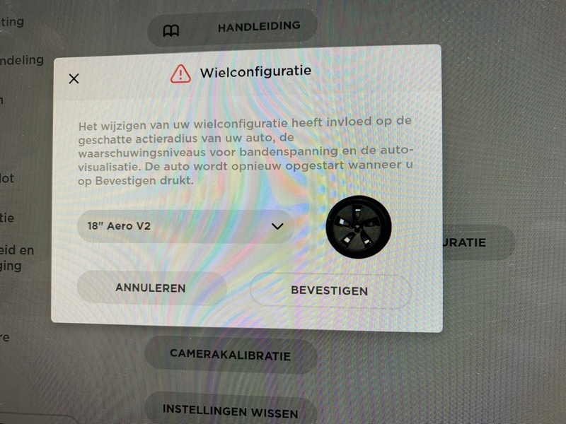

De nieuwe V2 Aero staat in de lijst in de auto. Net even caps (v1) er op gedaan en zag ze staan.
P.s. velg er onder is vziw nog hetzelfde, kan ik strake de v2 caps op de auto plaatsen :)
Afbeeldingslocatie: https://tweakers.net/i/rD46NA_6lJONjcUaVLibJ5MICIA=/800x/filters:strip_icc():strip_exif()/f/image/BWKlTqJliLhuewfzFSxSxxxP.jpg?f=fotoalbum_large
Ofwel deze (v2):
Afbeeldingslocatie: https://tweakers.net/i/l42z-9vBm4wKqREgfndxbg1iBL0=/full-fit-in/4920x3264/filters:max_bytes(3145728):no_upscale():strip_icc():fill(white):strip_exif()/f/image/VkvW9qgGPWjiD8ygbYnGCcBK.jpg?f=user_large
Edit: nu nog eens in de Tesla navi kijken of hij sommige lange ritten met meer lading aan kan komen of ze een verschil hebben ingecalculeerd (tussen v1 en 2)
