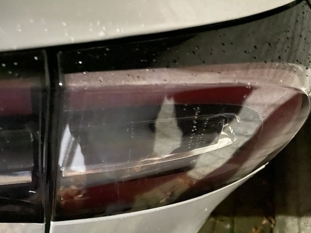

Nou ik had vandaag een service bezoek, met pijn en moeite zijn mijn achterlichten voor de 2e keer vervangen..
Moest wel eerst 5 minuten doorvragen en vermelden dat de auto bij 0km afleverschade had en ik bang was dat het daar door komt..
''Nou meneer dit is eigenlijk normaal maar bij uitzondering ga ik ze vervangen..'' Ik kon gewoon merken dat die monteur het ook een domme regel vond, maar was blij dat hij het toch door heeft gezet terwijl dit eigenlijk niet kon..
FYI: Dit is een dikke APK-afkeur als je na 4 jaar voor je 1e apk langs komt:

  • BlakHawk
  • Laatst online: 09-01-2021
Stef87 schreef op donderdag 12 november 2020 @ 00:53:
Gewoon zoveel mogelijk uitstellen.. Je verbruikt al meer met winterbanden, plus het helpt niet dat het op sommige dagen gewoon 17-18 graden is nu.
winterbanden hebben voordeel bij sneeuw en onder de 7graden. Bij droog weer pas onder de 0c (ongeveer)
* Edit*
Die apk geloof ik eigenlijk wel, dat is een kostenpost voor de leasemij.
Wat ik mij afvraag, krijg je hier ook een bekeuring voor bij een algehele verkeerscontrole?
En hoe sterk sta je als Tesla weigert te vervangen? Kun je dan Tesla de boete laten betalen, juridisch?
Tot nu toe altijd langs dit soort controles gereden omdat het “vol” was. Maar ik vraag mij wel eens af, hoe groot probleem maakt de politie hier van?

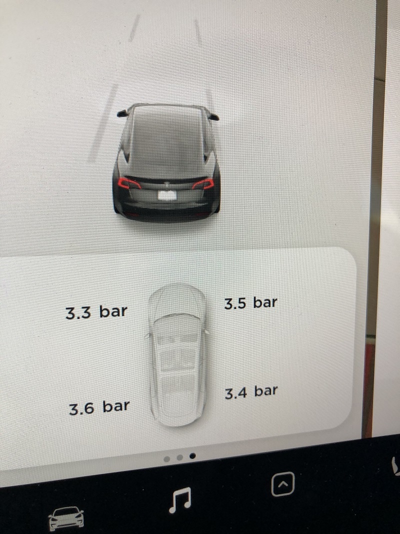

Nou ik heb m'n winterbanden eronder hangen. Ik weet niet (na wat nazoekwerk) of ik gelukkig word van de banden; Dunlop Winter Sport 3D. Van wat ik heb gelezen zijn deze niet bepaald zuinig en maken vergeleken met andere winterbanden meer herrie.
Ook hebben ze er 2.8 bar ingedrukt, is dat niet te weinig? Ik zat zelf te denken aan 3.2 bar..
  • Houseofdreams
  • Laatst online: 29-05 23:03
ReMS127 schreef op donderdag 12 november 2020 @ 09:46:
Volgens meerdere tweets van Elon zelf, kan je de bandendruk zowat instellen tussen 39PSI (2.7bar) en 45PSI (3.1bar)
Lagere druk is iets meer comfort en maar een 2% meer verbruik. (volgens Elon, niet mijn eigen tests :) )
Opzoeken bij fabrikant banden dan weet je het. Autofabrikant adviseert vaak lagere druk i.v.m. rijcomfort.
Wel raar dat je het dan nu al 2 keer hebt. Ik heb het nagenoeg niet en hij staat toch altijd buiten.
Kan het nog aan iets anders dan de unit zelf liggen?

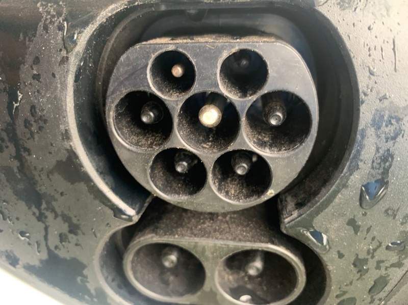

  • GAEvakYD
  • Laatst online: 21-08 16:57
Aiii mijn Model 3 van iets meer dan een jaar oud gaf laatste tijd veel problemen bij het opladen. Constant de melding dat laden onderbroken is of dat de laadkabel niet goed is aangesloten. Zojuist heb ik de laadpoort eens goed bekeken en de pin rechtsboven is duidelijk ver naar achteren geschoten.
Afbeeldingslocatie: https://tweakers.net/i/h5NZa2zvpR5X16o9E0FOfWUr_RM=/800x/filters:strip_icc():strip_exif()/f/image/33IAdiK9KBhvmW5Xa3rYgLwC.jpg?f=fotoalbum_large
Hebben jullie dit al vaker voorbij zien komen? Als ik zoek op laadpoort en/of pin komt ik niets tegen. Het is een auto van Alphabet lease. Ik gok dat ik maar het beste de Tesla support kan gaan bellen.
EDIT: Ik kwam op een internationaal fora iets tegen dat de pin rechtsboven voor de communicatie is en dat die bij iedereen iets verder naar achteren zit. Kan iemand dit bevestigen?
Als dit zo is, dan is dit niet het probleem waarom het laden de laatste tijd zo moeizaam gaat
[ Voor 13% gewijzigd door GAEvakYD op 12-11-2020 13:26 ]
  • Stef87
  • Laatst online: 13:38
lampie1969 schreef op donderdag 12 november 2020 @ 12:41:
Ja vind ik ook. Achterklep is direct na aflevering wel al (mooi) gespoten. Had nog specifiek gevraagd of de monteur bijzonderheden kon vinden, waren er niet.
Monteur zegt dat het vaker voor komt en komt vervolgens met een verhaal waarom het “normaal” is en “ze hebben het allemaal” soort verhaal.
(Kan mij veel vertellen maar ik heb zelf tot paar jaar geleden in garage gewerkt als monteur: dit is een afkeur voor de apk, dat is een feit)
  • kdeboois
  • Laatst online: 22-08 13:19
GAEvakYD schreef op donderdag 12 november 2020 @ 13:16:
Ziet er behoorlijk vies uit moet ik zeggen. Woon je in een nieuwbouwwijk of zo ?
PSN: LoadedBaton XBL: LoadedBaton
  • JPDeckers
  • Laatst online: 13:26
Klopt, voor de handshake. Hij maakt dus bij insteken als laatste contact (waarna het laden kan beginnen) en wordt als eerste verbroken (wat het laden direct stopt) als je deze er geforceerd uit zou trekken. De
laadstroom zelf gaat over de dikkere pinnen, welke hiermee beveiligd zijn.

  • Stef87
BlakHawk schreef op donderdag 12 november 2020 @ 05:35:
Ja je zou een boete kunnen krijgen voor ondeugdelijke verlichting.
Wettelijke eis (APK) is dat lichtbeeld niet mag zijn beïnvloed. Drupje vocht “mag” maar is het lichtbeeld beïnvloed (bij mij dus zeker weten met zo’n waas) dan is dat een afkeur en mag je ook niet rijden op de weg.
Verlichting is naast dat ook stukje veiligheid. Ik hou mijn hart vast voor als ik over de 80.000km heen ga... Dan is de garantie weg... (op batterij en aandrijflijn na)
  • GAEvakYD
kdeboois schreef op donderdag 12 november 2020 @ 14:00:
Stef87 schreef op donderdag 12 november 2020 @ 14:44:
Zit idd wel veel zand in. Kan je dat niet eens schoonmaken?
Oeps. Dat is inderdaad ook een dingetje. Ik woon inderdaad in een nieuwbouwwijk die vol in aanbouw is. Ik zal eens kijken of ik met een compressor die poorten eens goed kan uitspuiten en dan de rest van de aansluiting zandvrij kan krijgen.
  • maddog03
  • Laatst online: 22-08 11:28
GAEvakYD schreef op donderdag 12 november 2020 @ 15:08:
Pas wel op dat je de andere pinnen niet naar binnen blaast 8)7
  • GAEvakYD
maddog03 schreef op donderdag 12 november 2020 @ 15:09:
Haha met enkel lucht uit een compressor zou ik toch geen pinnen naar binnen kunnen spuiten. :X :X

  • Pierz
  • Laatst online: 19-08 21:30
Een dingetje? Zeg maar gerust een DING ;)
Vergeet niet om ook de laadkabel ook even schoon te maken.
Ik had laatst een timing issue met het laden. Mijn auto is van dec 2019. Toen ik thuis de laadkabel wilde ontkoppelen, ging voordat ik de stekker er helemaal uit had het klepje dicht. Vervolgens dacht de auto dat de stekker er nog in zat. Ik kon de stekker er niet meer indrukken omdat hij geblokkeerd was. Door aan het kabeltje te trekken in de kofferbak kon de stekker er wel in, maar de auto begreep het allemaal niet meer.
Gaf bijv aan dat het laadsysteem niet gereed was.
Auto gereset, maar mocht niet baten. Paal gereset, ook niet. Tijdens het rijden constant de melding dat de stekker er nog in zat.
Weer thuisgekomen de auto maar even laten rusten. Na een paar uur weer terug was het euvel weer weg. Kon de auto weer gewoon laden.
Mijn conclusie in eerste instantie is vuile contacten/vocht gezien het vieze weer. Kan het niet staven, maar wellicht ook jou probleem? dit was twee weken geleden, daarna niet meer voorgekomen. Ik zal eens kijken hoe vies de aansluiting is.
  • GAEvakYD
Tomas_ schreef op vrijdag 13 november 2020 @ 09:48:
Wow inderdaad. Ik heb gisteren de laadpoort en stekkers helemaal schoongespoten met lucht. Die zijn nu weer helemaal schoon en de auto laad nu gewoon op. Komende tijd even kijken of het probleem nu is opgelost.
Dank voor de uitgebreide reactie.

  • CyBeRSPiN
CyBeRSPiN
sinds 2001
Dat hoort zo :) Dat is namelijk de control pin die als eerste los moet komen bij het loshalen van de stekker zodat de laadpaal onmiddellijk de stroom eraf kan gooien om vonken te voorkomen.
Afbeeldingslocatie: https://www.laadkabelwinkel.nl/media/catalog/product/cache/3/image/400x/9df78eab33525d08d6e5fb8d27136e95/t/2/t2m_3.jpg
Hmm, heb wat reacties gemist zie ik, was al beantwoord :P

  • Houseofdreams
Om nog even door te gaan over de bandenspanning...
Vandaag alle banden even nagekeken en op 3,1 Bar gezet, dan in de auto de knop "leer nieuwe bandenspanning" gedrukt en wat gaan rijden.
Volgens de auto is er dus maar 2,7 in de banden. Is dit normaal te noemen, dat er "zo'n" verschil zit op de spanning gemeten via de compressor en via de TPMS?
Allebei gemeten met koude banden voor alle duidelijkheid, bandentemperatuur speelt hier geen rol

Houseofdreams schreef op vrijdag 13 november 2020 @ 23:18:
Ja is normaal. Vooral die in wiel zijn niet zo accuraat... 0.2-0.3bar verschil is niet gek.
Normale bandenpomp kan ook wel wat afwijken.
