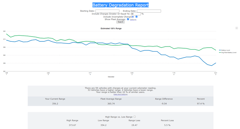

Ouch! Is dit een winter ding of heb ik echt pech (of is dit normaal). Let wel, ik laad niet optimaal, ik heb geen laadpaal bij mijn oprit, dus laad gewoon op plekken waar ik werk of sport, etc... dus wellicht is dat niet goed voor de accu (had ooit gelezen dat het beste was om een consequent laadmoment te hebben).
Verder laden tot 90% en superchargers alleen op vakantie gebruikt. :) Weet ook niet of het verder wellicht heel normaal is.

-Splash- schreef op donderdag 5 november 2020 @ 09:56:
Helaas is dit normaal.
-7.8% capaciteit is zelfs het gemiddeld bij al de eerste 25.000km voor de Model 3 SR+
(Edit: capaciteitsverlies is feitelijk hoger dan die -7.8%, omdat er ook nog een buffetje verstopt zit voordat rated omlaag gaat)
Welkom bij de sub 350 club, ik verwelkom je over een paar maanden bij de sub 340 vermoed ik.
(Zolang alles werkt vind Tesla alles tot -30% prima al mis je al -15% na een maand of twee maakt allemaal niet uit, spreek uit eigen ervaring)

Stef87 schreef op donderdag 5 november 2020 @ 14:34:
Nouja ik weet niet of het "normaal" is, maar het is volgens Tesla in elk geval niet buiten specificatie ;)
@-Splash- je kunt "include incomplete charges" beter uitvinken (dan neemt TeslaFi alleen afgeronde laadsessie mee voor de inschatting van de range bij 100%). Daarnaast zou ik bij de Fleet Average settings de parameters op 1000 mile zetten, included charges 80 of 90% en binnen temperatuur range van 10 graden van jouw oplaadtemperatuur.
Daarnaast is het ook goed om te realiseren dat wat je ziet een inschatting is van je BMS over het bereik bij 100%. Het wil niet zeggen dat dit ook je werkelijke degradatie is (al geloof ik best dat het erbij in de buurt komt).

MrBasta schreef op donderdag 5 november 2020 @ 14:52:
Nou inderdaad daar heb je gelijk, ik vind het -zelf- ook niet normaal.. Maar Tesla zal iig vertellen dat het normaal is en je afschepen (al hoop ik van niet)
Hoe meer mensen laten weten dat ze het niét normaal vinden hoe beter.

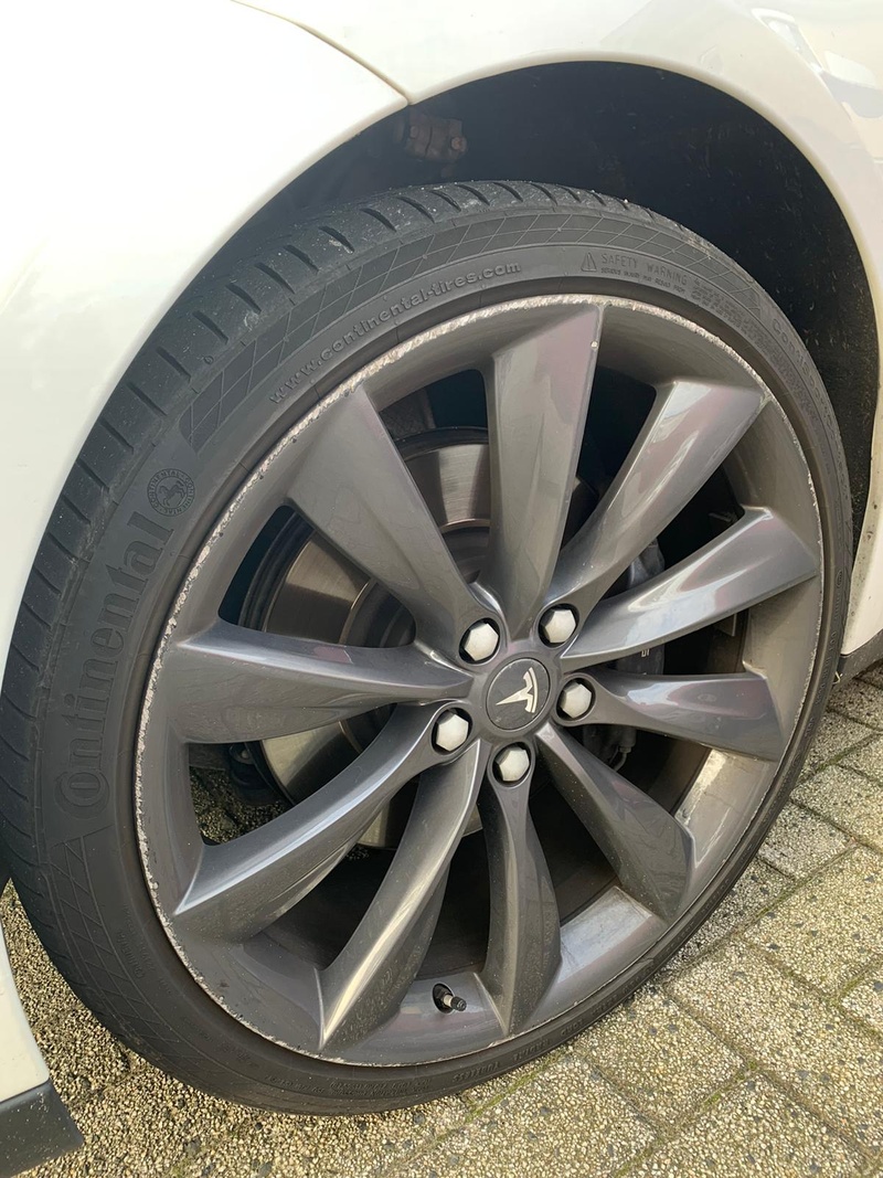

Afbeeldingslocatie: https://tweakers.net/i/zObDvnfvCwDG09Tj4noIS9BVkx8=/800x/filters:strip_icc():strip_exif()/f/image/GGz32vFM5yAccLfmob9RZWSf.jpg?f=fotoalbum_large
Maar goed, dat was mijn tick met velgen...
Ik ben benieuwd, hopen dat er een precedent werking van uit gaat en iedereen die accu data voortaan makkelijker kan krijgen (ongeacht lease of privé)!
Wat is er mis met die velgen, toch mooi zo'n contrast randje :+

MrBasta schreef op donderdag 5 november 2020 @ 16:51:
Hahaha, heel mooi :+
Het liefst zou ik een zwarte spuitbus pakken 😬
