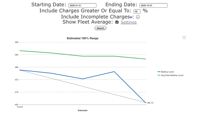

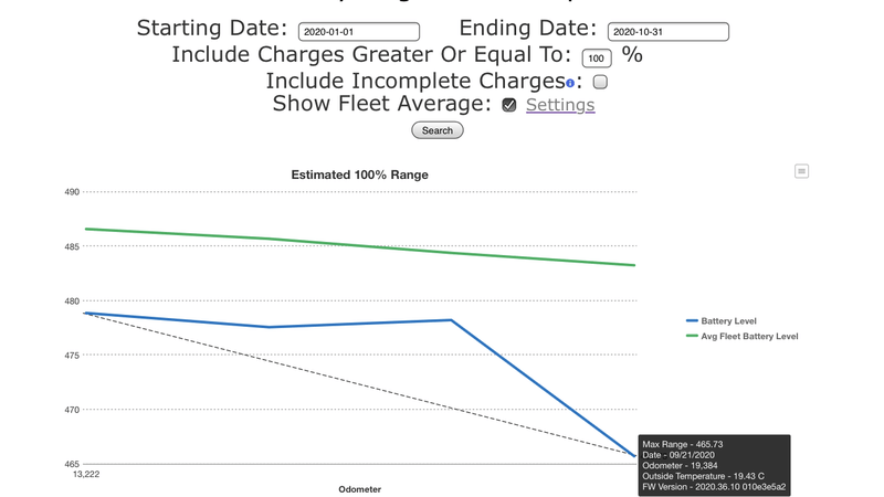

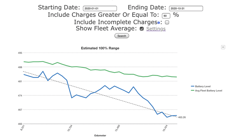

@BlakHawk Kan jij ook eens een LR-AWD printscreen maken van de fleet data?
(Om goed te vergelijken met 90% charges of hoger, incomplete charges uitgevinkt, ik heb ook + of - 2000km over eigen kmstand range spreiding aangezet bij settings voor beter vergelijk met grotere “pool” met meer data)
Oh eigenlijk staan die bij mij aangevinkt, zal eens wijzigen:
Afbeeldingslocatie: https://tweakers.net/i/LWlKBtUDaLKlFx7ndJ02ruha3z8=/800x/filters:strip_exif()/f/image/amM6SwXA2oWroQkPAfMBdT0F.png?f=fotoalbum_large
Afbeeldingslocatie: https://tweakers.net/i/2cu6lFPTj4iu7fI6l-HE1gojjJ0=/800x/filters:strip_exif()/f/image/XEjQG2hnemEUVJ3m6tHGVhxt.png?f=fotoalbum_large
Afbeeldingslocatie: https://tweakers.net/i/mWtPVHhYZtEOzCndC75pPxOUdH8=/800x/filters:strip_exif()/f/image/t7XsyrHbtVWxM6xoPr4biths.png?f=fotoalbum_large
Youtube: DashcamNL

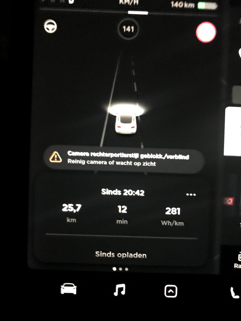

Wie heeft deze melding wel eens gezien?
Ik heb het idee dat er een lekspanning loopt bij een van de aansluitingen, want deze melding komt alleen als de weg nat isAfbeeldingslocatie: https://tweakers.net/i/emdWF10QNtex5kVs8mh1MVhy9eE=/800x/filters:strip_icc():strip_exif()/f/image/AxFzeXyTXbiEokWuzy3OGbck.jpg?f=fotoalbum_large

skippykangoeroe schreef op zondag 11 oktober 2020 @ 19:04:
Ik heb het idee dat er een lekspanning loopt bij een van de aansluitingen, want deze melding komt alleen als de weg nat is[Afbeelding]
Condens op je camera, gaat vanzelf weg.
Ga je komende herfst winter nog veel vaker zien. Elke ochtend bij het wegrijden eigenlijk wel even zo’n melding. Maarja niet storend genoeg om alle camera’s schoon te gaan maken voor vertrek ;) !
(Nu met Corona überhaupt even geen issue...)
  • STIMPPYYY
  • Laatst online: 22:12
Lekspanning? Er staat letterlijk in beeld wat het probleem is 😂

  • Laatst online: 22-08 11:28
Ik had dit vandaag ook, condens achter de camera, even in de gaten houden.

  • Pierz
  • Laatst online: 19-08 21:30
maddog03 schreef op zondag 11 oktober 2020 @ 19:47:
Ik krijg deze melding ook vaak begin van de rit, alleen bij de rechter camera. Laatst had ik een korte rit en zag ik dat het inderdaad condens was aan de binnenkant. Achterlichten gaven vandaag voor het eerst ook een miniem waasje... Ik houd het ook even in de gaten. Ik moet zowieso een afspraak inschieten voor het laadklepje dat vaak niet open wil door drukken.
  • STIMPPYYY
Pierz schreef op zondag 11 oktober 2020 @ 22:39:
Die gaat alleen open als de auto gelocked is dacht, maar je wel met je “sleutel” bij de auo staat. Overigens moet je checken of het 3 hoekje rechtsboven bij de laadpoort er nog zit.

  • Pierz
STIMPPYYY schreef op zondag 11 oktober 2020 @ 22:46:
Hij geeft bij mij een melding dat de laadpoort mogelijk niet open gaat en dat klopt dan ook. Als de melding weg is doet hij het wel. Zowel locked als unlocked wil hij niet open. Gelukkig werkt het via de app en het scherm verder prima, maar het moet wel even opgelost.

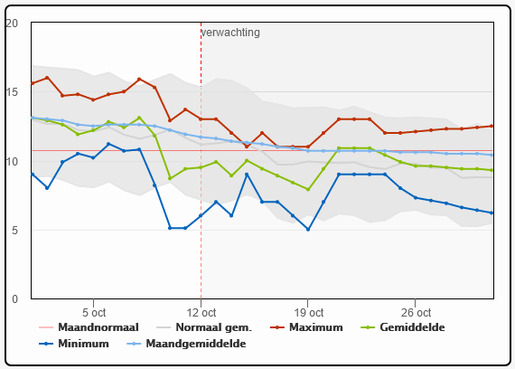

Inspired schreef op maandag 12 oktober 2020 @ 13:26:
Ik wissel ook nog niet en kan het zo maar eens helemaal skippen. Ik rij amper nu en mocht het gaan sneeuwen al helemaal niet. Ons kantoor kan zo maar eens tot maart gesloten worden. Ook is het in mijn ervaring echt geen probleem om lastminute nog een afspraak te krijgen. Veel denken dat ze vroeg moeten gaan om de drukte voor te zijn. Volgens mij is het juist daardoor voor de echte winter druk bij de bandenboeren.
Komende twee weken minimaal 12 graden hier met amper regen.
Afbeeldingslocatie: https://tweakers.net/i/hkVTRsPf4jjS5F9NvAMu9EPaFik=/full-fit-in/4000x4000/filters:no_upscale():fill(white):strip_exif()/f/image/ywW1Yn5Ctkxsin8hywbJXhJq.png?f=user_large
Het ziet ernaar uit dat de temperaturen voorlopig in het bereik blijven waar zomer- of winterbanden lood om oud ijzer is... Zoals gezegd, heb ik dan liever alvast geswitcht naar winterbanden zodat ik daar verder niet over in hoef te zitten. En net als bandenwissels bij een F1 race... Het blijft altijd een gok wanneer je het moet doen, maar het enige wat echt funest is is als blijkt dat je te laat bent. :)
