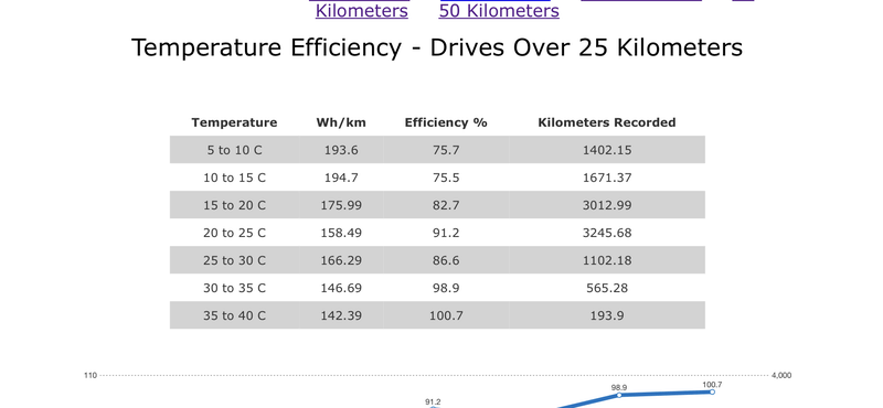

Dat bericht is zo fake als maar kan zijn.
Reken Eems met die stroomkosten en 160.000km
Hij komt op 133wh/km netto uit.
Dat zou betekenen dat er 110 wh/km in de auto staat en dat met een long range...
Ik heb gisteren echt als een oma op chill mode gereden en dan komt er met temperaturen rond de 20 graden met heel veel moeite en bijna geen snelweg op een lang stuk 135wh/km uit. Het stuk snelweg wat ik dan reed zat ik met 89km/h achter een vrachtwagen. Ik trok overal op alsof ik een brommobiel reed. Echt hypermilen...
Dat kun je met lagere temperaturen en veel snelweg (anders heb je niet nu al 160k km gereden) nooit, maar dan ook nooit redden.
Om over die laadverliezen, voorverwarmen of koelen nog maar te zwijgen. En überhaupt de verliezen bij stilstaan.
Ik denk dat hij is vergeten al zijn supercharger sessies mee te rekenen :+

BlakHawk schreef op woensdag 30 september 2020 @ 07:03:
Hoe weet je wat een kWh voor hem kost? Dat weet je niet. Je weet niet waar hij laadt en je weet niet wat hij er voor moet afrekenen. Dus elke aanname voor de stroomprijs zal onjuist zijn.

Dit is wel een van de mooiere statistieken van TeslaFi:
Drives over 25km:
Afbeeldingslocatie: https://tweakers.net/i/GgyAeDbuK9XwrDu7NfUzn52UAEE=/800x/filters:strip_exif()/f/image/pAe9iEtlFplB5467p2RtDxxW.png?f=fotoalbum_large
Drives over 50km:
Afbeeldingslocatie: https://tweakers.net/i/tS7hGPcJScVTMqPJVsHlRdlhz3o=/800x/filters:strip_exif()/f/image/wQ8OJ9pYnobrmh6KPB1v40su.png?f=fotoalbum_large
Extra informatie:
Bij 100% efficiëntie = exact EPA rated range halen.
Rond de 30c buiten doet de auto het het best. Zodra je lang preheat zullen deze cijfers lager worden.
(Ik zie graag extra gebruikers op TeslaFi, voornamelijk SR+ rijders, want deze zijn niet zoveel te vinden op TeslaFi. De AWD is er al in overvloed. Met mijn forumnaam kan je 2 maand ipv 1 uitproberen)

Stef87 schreef op woensdag 30 september 2020 @ 12:55:
Een SR+ met Aero doppen kan “makkelijk” 135 Wh/km halen bij goed weer en 3.3bar in de banden.
Een AWD met 19inch is zwaarder en heeft meer aandrijflijn verliezen en een hoger onafgeveerd gewicht. Dat maakt het niet zo’n goede vergelijking.
Drives over 25km:
Drives over 50km:
Extra informatie:
Afbeeldingslocatie: https://tweakers.net/i/ICHsr33TA6xnVVqojfqkpsJD_6k=/800x/filters:strip_exif()/f/image/5qQvrCYK810MigtGdyO7cDhQ.png?f=fotoalbum_large
