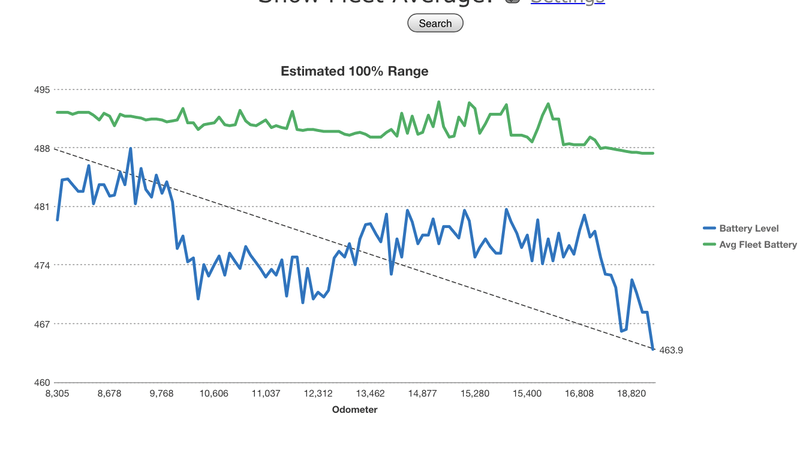

revolution-nl schreef op dinsdag 15 september 2020 @ 15:17:
Ervaring lijkt dan inderdaad overeen te komen met mijn degradatie profiel.
Jouw autobahn ritjes waren ook conform de specificaties van de auto? O-)
Haha, bedoel je een top van 233km/h?
Jep!
Ondanks dat hij de Volvo niet bijhield (245), is de acceleratie naar 230 toe indrukwekkend!
Je doet het door rijbereik alleen niet zo lang als vroeger met de ICE.
Met de ICE reed ik soms echt 200km 200+...
Karlsruhe naar Basel was heerlijk op die manier. Lege wegen en echt even wat kilometers wegtikken!
Dat doe je met de Tesla maar eventjes en dan weer terug naar 150... Ten minste, ik dan...
Youtube: DashcamNL
  • Pierz
  • Laatst online: 20-05 11:33
BlakHawk schreef op dinsdag 15 september 2020 @ 15:14:
De drop van 499km naar +/- 485km staat niet op deze kaart, toen had ik nog geen Teslafi, maar ik ben daar al al direct aan het begin met de Model 3 naar Duitsland gegaan.
Zie hieronder, die drops lijken sterk verband te houden met autobahn ritten.
Moet ik toch nog maar wat ritjes plannen om onder die 70% uit te komen :+
Goed om te weten, zou het helpen om op de autobahn chill mode in te schakelen?
[ Voor 81% gewijzigd door Pierz op 15-09-2020 15:25 ]

Pierz schreef op dinsdag 15 september 2020 @ 15:22:
Ja hallo, daar heb ik geen Model 3 AWD voor gekozen.
Dan had ik net zo goed een Niro kunnen kiezen.
Nee hoor, na mij de zondvloed, of op naar de 70% en een nieuw accupakket :+
Ik heb nog nooit echte lange stukken 200 gereden. Stukjes van 10-20 km en daarna weer terug.
Als dat al niet kan...
[ Voor 13% gewijzigd door BlakHawk op 15-09-2020 15:26 ]

Bij mij was de degradatie opvallende groot precies na 2 firmware updates (na 2020.20.12 en na 2020.32.5). 2x een stap van 5 en 8 km eraf.

  • Laatst online: 09-01-2021
Pierz schreef op dinsdag 15 september 2020 @ 15:26:
Haha begrijpelijk, maar hier zakelijk koop, dus liefst nog even privé doorrijden naderhand.
Denk ook dat het aan het exemplar accu ligt.
Mijne zit al fors onder gemiddeld, dus overnemen zou ik nooit doen.
Zo lang Tesla niets wil onderzoeken bij mij, ga ik de accu niet liefdadig behandelen.
Standaard 90% en bijna nooit snelladen, daar houd mijn welwillendheid op.

STIMPPYYY schreef op dinsdag 15 september 2020 @ 15:49:
Jullie zeggen verhoogde degradatie, maar tijd terug heeft iemand een mooi artikel geplaatst (en later nog heel concreet samengevat) wat hier dieper op ingaat en hoe calibratie tot stand komt. Is dat hier niet ook het geval? Je vraagt plots een heel andere power-output van de accu. Ik geloof namelijk niet per definitie dat een rit op de autobahn continu zulke forse degradatie met zich mee kan brengen. Overigens betekent het niet dat het niet zo is. Interessante stelling.
Dat kan best. Ik omschrijf alleen wat ik zie aan data in relatie tot eerdere onderbuik ervaringen. Daarnaast heb ik de heenweg ook niet heel rustig gereden.
Tegelijk zie ik wel dat ik na 30k 6.9% degradatie heb en een rated range van 347km, cijfers die onder het vlootgemiddelde liggen.
Wanneer andere berijders met hogere degradatie ook een dergelijk autobahn profiel hebben dan is er genoeg grond voor een verdenking in een bepaalde richting. (Vsac verhaal van @kdeboois , zeker in het kader capaciteit vs vermogen bij de SR+)

  • BlakHawk
revolution-nl schreef op dinsdag 15 september 2020 @ 15:56:
Maar ik heb een LR en zie hetzelfde...
Met nog geen 20.000 gereden km en al op 466km rated range...
Zit ik om en nabij de 7% degradatie nu.
Youtube: DashcamNL

BlakHawk schreef op dinsdag 15 september 2020 @ 16:01:
Lijken redelijk normale cijfers als ik die van mij er ook even bij pak.
Ik rijd helemaal geen autobahn en heb misschien 1x een keertje doorgetrokken tot 200km/h.
Verder rijd ik altijd heel rustig en normaal.
Derhalve is bij mij de degradatie ook zo'n 6% over de gehele linie en heb er nu ongeveer 30.000KM op staan in iets minder dan een jaar tijd. Ik heb overigens een 18inch Aero LR AWD model 3.

  • BlakHawk
RichardC79 schreef op dinsdag 15 september 2020 @ 16:08:
Dat is niet normaal...
Om Teslafi even te quoten, want meten is weten:
Afbeeldingslocatie: https://tweakers.net/i/BWkpu0qj61auM-fQzA0Jkibfesw=/full-fit-in/4000x4000/filters:no_upscale():fill(white):strip_exif()/f/image/jheWl0lpH81Q6d1Azqm8feZE.png?f=user_large
Youtube: DashcamNL

@RichardC79 dit is normaal:
Malt007 schreef op dinsdag 15 september 2020 @ 16:10:
Net even de check gedaan met de slider in het oplaadscherm, 491km voor een M3P. Was bij afleveren 499 en is tussendoor ook 485 geweest. Had verwacht dat hij omlaag zou zijn gegaan na een vakantie met minimaal 10x superchargen maar is dus weer omhoog gegaan. Meer super chargen dus gaat je range van omhoog 😂
Denk dat het omhoog gaan eerder met de hogere buitentemperatuur te maken heeft. ;)

BlakHawk schreef op dinsdag 15 september 2020 @ 16:12:
Ik zit ook wel aan die onderkant dan klaarblijkelijk. Als ik naar mijn grafiekje kijk zit er een giga drop in die range tussen pakweg de maanden mei en juli van dit jaar. Geen idee waar dat vandaan komt, want in die maanden heb ik helemaal niet zoveel gereden. Voor die tijd zat ik ongeveer op die gemiddelde lijn en daarvoor zelfs iets boven dat gemiddelde. Heel vreemd...
Rated Range 487 km, bij aflevering 499 km (Performance)
Auto is van december, 21k mee gereden.
Supercharger tot op heden 6x. Auto staat elke dag te laden op 3,7 KW lader tot 90%.

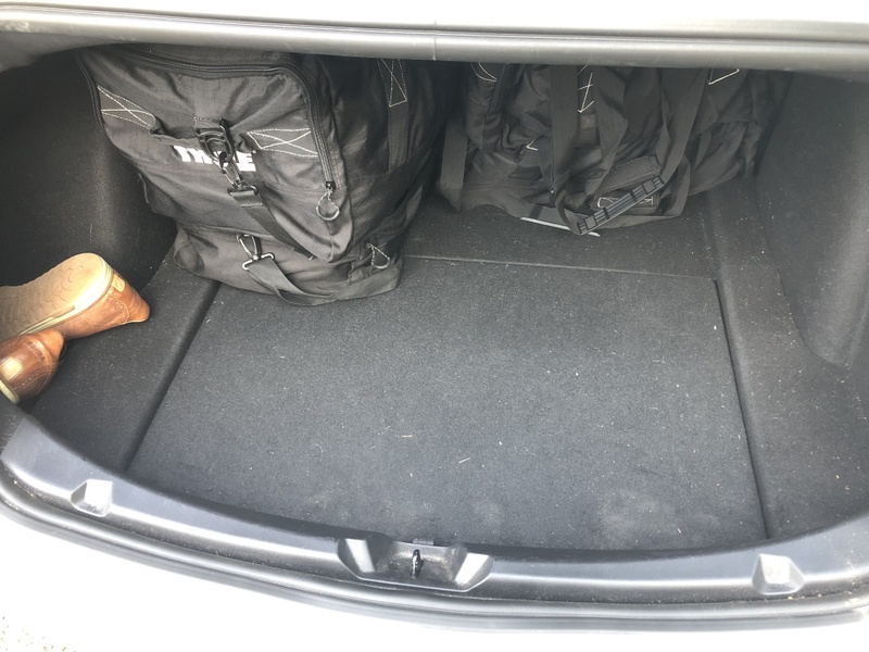

Ik vind de ID3 echt een mooie stap van VW, tot ik de kofferbak zag. Ik dacht, het is toch geen UP?!
De Enyaq begint er nu op te lijken!

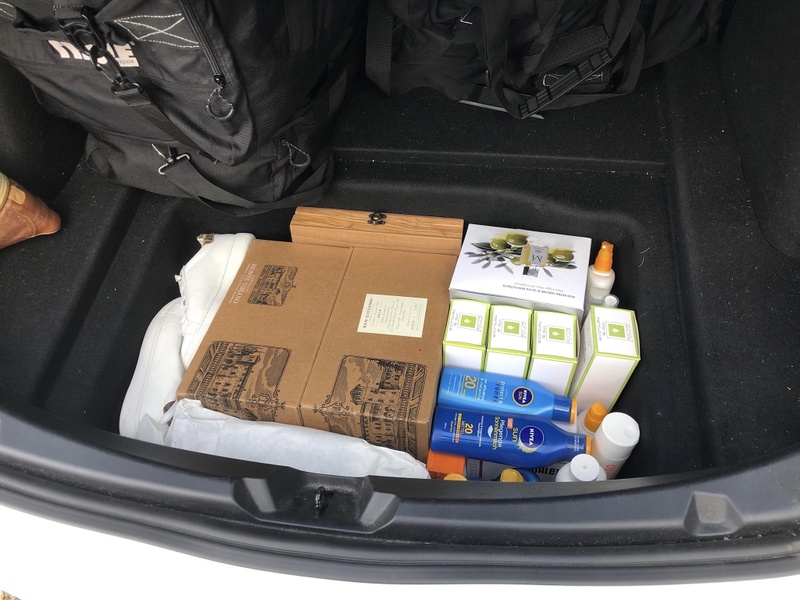

Kofferbak 3 heeft mij verrast.
Als het lease is zou ik de 3 doen...
Dozen wijn en ander spul in de bak onder de kofferbak:
Afbeeldingslocatie: https://tweakers.net/i/v09OCSq9gkivNGMVkneU01AZY6g=/800x/filters:strip_icc():strip_exif()/f/image/jrKKhL0zela2DYqlOlPjWJ6A.jpg?f=fotoalbum_large
Daarnaast is de kofferbak zelf erg diep, 4 sporttassen in de lengte erin (2 op elkaar):
Afbeeldingslocatie: https://tweakers.net/i/DDltulGTggdjTnORtar-CHn5vBk=/800x/filters:strip_icc():strip_exif()/f/image/JZnBofdE4DcI2OqF3Pj9xTZX.jpg?f=fotoalbum_large

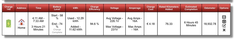

Trouwens, ik heb dit steeds vaker. Ik laad standaard tot 90% en tref dit de volgende ochtend aan:
Vanochtend weer geladen en het lijkt toch wat stuctureler, ook bij lagere soc's

  • BlakHawk
Stef87 schreef op woensdag 16 september 2020 @ 09:44:
Hoe groter de onbalans in je batterij hoe groter de kans dat je na balanceren toch wat hoger/lager uit komt.
(Ik heb het ook vaak)
Wat ook de reden lijkt te kunnen zijn: als je sentry modus of andere dingen aan hebt staan, dan laat de auto de SoC % eerst een paar procent vallen voordat die weer gaat bijladen. Beetje een jojo effect
Staat uit...

  • BlakHawk
Wolly schreef op woensdag 16 september 2020 @ 09:59:
Zal dit niet gewoon door de buitentemperatuur komen? 's-Nachts koud en laden, in de ochtend warmer en kijken naar percentage.
Nee, dat heb ik vorige keer ook al laten zien:
Afbeeldingslocatie: https://tweakers.net/i/vfRF_A4l53anGsM0Scc82wE-sQo=/800x/filters:strip_exif()/f/image/F0ON1YG0viVOFWnjNlftTHeb.png?f=fotoalbum_large
In 8 minuten tijd van 90 naar 92% met onveranderde buitentemp.
Vandaag duurde het iets langer, ongeveer een half uur:
Afbeeldingslocatie: https://tweakers.net/i/z2ueZvDF35-S967nO6R2854_N5s=/800x/filters:strip_exif()/f/image/XPF9uUDi96Fyqbn3QPf676aY.png?f=fotoalbum_large
Afbeeldingslocatie: https://tweakers.net/i/WynKJGSNhZBBzQx5NcPY3qGJvT4=/800x/filters:strip_exif()/f/image/kV0AId8pt2FaxffYSUjWoISR.png?f=fotoalbum_large
Buitentemp ongewijzigd...

Omdat ik dat vreemd vind.
Ik wil snappen wat er "mis" gaat.
Ook gezien mijn accupakket nu zo'n 7,58% degradatie lijkt te laten zien na 18.000 km en Tesla Service niet verder wil onderzoeken
Zodan! Dat is aardig wat ruimte zeg. Had niet verwacht dat er zoveel in zou passen en nog een berg ruimte over ook. De extra ruimte onder je kofferbak is ook echt handig om wat extra spullen in op te bergen en dan heb je ook de frunk nog.

BlakHawk schreef op woensdag 16 september 2020 @ 10:55:
Ik heb de vorige keer een keer van 2 naar 100% geladen en dan zie je iets verbetering, maar die ben ik direct de volgende laadsessie alweer kwijt.
Ach, het fluctueert. Eergisteren kwam na het laden er 2% bij, vandaag is er 2% kwijt in de ochtend.
Als ik na ruim 40k km kijk, gaat de batterij in range in soms stappen naar beneden, en soms ook weer omhoog.
Vaak verlies ik wat range na een aantal keer snelladen. Wat bij mij dus automatisch tijdens vakantie's is (laad verder gewoon thuis), wat vaak dus ook stukken hard(er) rijden betekent. Maar hij pakt na een aantal keer 90%-15% rijden in NL en 's avonds thuis aan de laadpal langzaam maar zeker z'n verlies deels weer terug:
Afbeeldingslocatie: https://tweakers.net/i/Uebf1_ZrFXn-nNVPZA9f0bQtI9s=/800x/filters:strip_exif()/f/image/fEKMXwfe4GL0VuGhrtCDDlAb.png?f=fotoalbum_large
Laad thuis altijd tot 90%, behalve voor/tijdens vakanties, dan wat nodig is (soms dus 100%). Range altijd op %-en staan in de auto, en soms een dagje express langer door rijden, om het BMS ook eens wat lagere SOCs te laten zien.

JPDeckers schreef op woensdag 16 september 2020 @ 11:41:
Je zit in ieder geval mooi rond het gemiddelde en valt niet zo buiten de boot.
Afbeeldingslocatie: https://tweakers.net/i/FAggqT8iUD3OeTdBJZpyExAuYUw=/800x/filters:strip_icc():strip_exif()/f/image/izNvfBvE3eMYTu6uDqd6lCed.jpg?f=fotoalbum_large
Ik hebe zelf nog nooit een SR+ gezien die lager zit wereldwijd. Average is rond 342km +\- hier, elke keer dat ik de auto een meer met lagere SoC laat rusten valt het een beetje lager uit. Als de batterij bijna leeg is springt mijn SoC ook gerust van 16-17-18-17-16 als ik stil sta... (ik zeg onbalans teveel, tesla zegt is binnen specs)
*edit*
Ik vind het opmerkelijk dat het gemiddelde van se vloot hier na 29.000km blijkbaar al op nog maar 359km zit. Dat is ook al bijna -7%(!)
Eigenlijk heb je gemiddeld na 29.000km dus de SR-non plus versie als je naar range kijkt.
