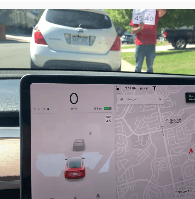

Als je op Teslascope kijkt, dan wordt deze functie toch ook uitgerold voor BE/NL, dus zou raar zijn dat deze feature hier niet zou gaan werken.
Afbeeldingslocatie: https://tweakers.net/i/FAprby9rgxhDs8t57W0Y_86lllc=/full-fit-in/4000x4000/filters:no_upscale():fill(white):strip_exif()/f/image/Gao1IS6oiCzr3ojCES8HUXGS.png?f=user_large
Of is er in het verleden nog zo'n functie geweest, die wel aangekondigd was maar toch niet werktte?

De chime niet, dat is ook logisch, maar speeds wel toch? Dat zie ik daar tenminste niet staan. Dat het niet zou werken.
so on 2020.36...
Speed limit signs are EU+UK and US, but not Canada? hw3-only [...] everywhere with stop-control support gets the "green-light chime".
Lezen van borden staat de EU gewoon toe.

_PM
Plaatje detectie snelheidslimiet ( bron )
Hij pakt hier netjes het juiste (linkse bord), laat maar komen!

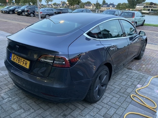

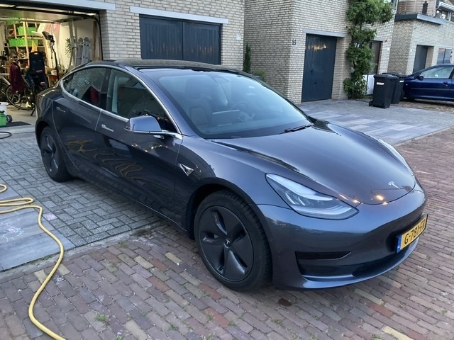

Zo weer braaf gepoetst na de vakantie, was wel nodig ook zeg...
Afbeeldingslocatie: https://tweakers.net/i/IB3qDXsZd-JJ3lNMgiTCEIxbMkY=/full-fit-in/4920x3264/filters:max_bytes(3145728):no_upscale():strip_icc():fill(white):strip_exif()/f/image/92EM8nkZqpPo36Qhma2T15er.jpg?f=user_large
Afbeeldingslocatie: https://tweakers.net/i/4VIhbUMt6l23QcM3BAuCd61wM8c=/full-fit-in/4920x3264/filters:max_bytes(3145728):no_upscale():strip_icc():fill(white):strip_exif()/f/image/stukNgeRvDYr3v6um1u9VgWU.jpg?f=user_large
Afbeeldingslocatie: https://tweakers.net/i/po5K6Hd_dU5kdkhKogXX8SIJdHQ=/full-fit-in/4920x3264/filters:max_bytes(3145728):no_upscale():strip_icc():fill(white):strip_exif()/f/image/1JcSLPeJfDy1HuLtsLnPLsFi.jpg?f=user_large
En nog een plaatje, gewoon omdat het leuk is, van de Gotthardpas
/me doet van alles: werken, bieren, BBQ-en, Pizza bakken en zwemmen
