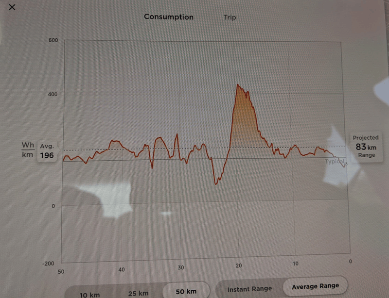

Leuk alle vakantieervaringen. Ik ken ook de spiegelwc's, en vooral de pratende barman daar. En inderdaad de veel te dure drankjes bij het kasteelhotel.
Ik heb al meerdere lange trips gemaakt, maar een aantal notables (2019 LR AWD):
De langste rit was 1050km in 1 dag, over 13 uur. Ik moet zeggen, heb niet vaak zo lang gereden (met twee chauffeurs), maar was lang niet zo moe als vroeg met lange ritten. Het langste stuk van die rit:
Afbeeldingslocatie: https://tweakers.net/i/WFps3ndu_vxAlYoM62x4KObYZss=/800x/filters:strip_exif()/f/image/GcJT982q8elmySx3hcMkTzC5.png?f=fotoalbum_large
Dit was van ~90% tot ~15%, gemiddelde snelheid 87 km/h in 37° met de airco rond 21°.
Op zich aardige statistieken, maar deze piek was wel opvallend:
Afbeeldingslocatie: https://tweakers.net/i/PgzGDxiRXrsskHBLE-HDdgxW2Q8=/800x/filters:strip_exif()/f/image/xZGV7cZE3eia3V1OG2pDUqwT.png?f=fotoalbum_large
Dit is vrijwel stilstaand verkeer, waardoor de auto geen rijwind meer kreeg en heel hard begon te blazen om de airco draaiende te houden.
Het dak voelde ook bijzonder warm aan de binnenkant, maar dat merkte je als passagier niet echt.
  • lampie1969
  • Laatst online: 09-04 17:51
Verwijderd schreef op zaterdag 15 augustus 2020 @ 10:43:
Kan dit toch niet zo goed begrijpen. We hebben het over auto's van minimaal €50.000. Dit zou toch niet normaal moeten zijn? Volgens mij mag je jezelf gelukkig prijzen als er niets aan de hand is i.p.v. andersom.

DaCoTa schreef op zaterdag 15 augustus 2020 @ 16:00:
Dat soort pieken heb ik ook altijd, vooral bij korte ritjes wel. Zag laatste hier dat iemand dat niet had met een kort ritje, dus ben benieuwd hoe die persoon dat deed!
(De bizarre V op het einde is een aquaduct ;) )
Jij trouwens ook het verbruik dat ik meer bekend mee ben zie ik.

JohanB schreef op zaterdag 15 augustus 2020 @ 17:18:
Dat soort pieken heb ik ook altijd, vooral bij korte ritjes wel.[Afbeelding]
Dat is iets anders. Ik reed 250km op de snelweg op een hele warme dag. Halverwege die rit waren er wegwerkzaamheden waardoor we 10 minuten stil stonden en in die 10 minuten ging de auto heel hard loeien en het verbruik schoot omhoog. Zodra we weer snelheid gingen maken, stopte het loeien, dus mijn vermoeden is dat de airco heel hard moest werken omdat er geen rijwind meer was.
  • JohanB
  • Registratie: December 2019
  • Laatst online: 25-07 20:18
DaCoTa schreef op zaterdag 15 augustus 2020 @ 17:28:
Klinkt hetzelfde inderdaad. Bij lage snelheden hoog verbruik omdat je niet veel kilometers maakt
Verbruik per afstand gaat omhoog als je quasi geen afstand doet maar wel elektriciteit verbruikt. Wie had dat verwacht. 8)7
Veel ICE's schakelen dan over op l/h ipv l/100km, juist omdat verbruik per afstand irrelevant is bij stilstaand/stapvoets verkeer.
Heeft an sich heeel weinig te maken met het "loeien" van de airco. Het vermogen van de ventilator, zelfs op hoogste stand, is verwaarloosbaar tegen het vermogen van de airco compressor zelf. (en als je die laatste hoort loeien, dan is er iets grondig stuk)
Overigens hoeft je airco net minder hard te werken met een loeiende ventilator over je condensor dan zonder die loeiende ventilator. ;)

Die piek:
Net voor maar ook ná superchargen (zeker na lange stukken rijden) ben je actief de batterij aan het koelen of verwarmen. Dit zie je dan ook in de grafiek terug.
Voor superchargen: verwarmen tot 60-65c
Na superchargen: koelen naar 35-40c
KoelVentilator gaat dan indien nodig op stand straaljager.
