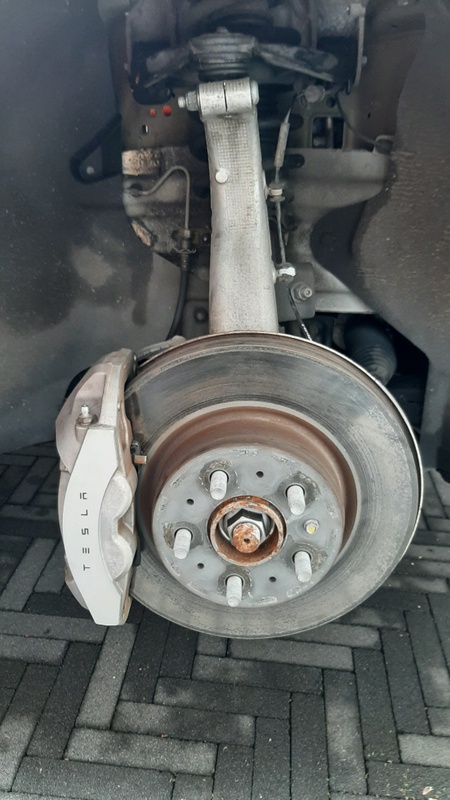

Vandaag ff remmen onderhoud gedaan, remvloeistof vervangen en draagarmkogels opnieuw gesmeerd van mijn M3LR 2019. Kogels zijn nog origineel (120k km). Kraken nog niet. Maar denk ga toch ff kijken of er water inzit. En idd, helemaal vol met water. Vet was ook soort van sludge geworden. Alles schoon gemaakt en nieuw vet erin gedaan. Op de goede manier trouwens. Dus niet met zo'n naald en spuit, maar gewoon clipje loshalen en rubber naar onder trekken.
Remblokken en schijven opgeschuurd. Pennen en plaatsen waar de blokken glijden schoongemaakt en ingevet.
Remvloeistof ook gedaan. Was eerste keer in 5,5 jaar. Zag er ook nog prima uit, maar 5,5 jaar is echt wel lang. Wel 4 jaar terug laten meten tijdens apk en was nog oke, maar nu toch maar vervangen.
Alles bij elkaar 2,5h bezig geweest. Auto remt nu stuk beter. Oja die pugs voor op je krik zijn echt onzin. Gewoon dikke rubberen mat tussen je auto en krik werkt prima.
Afbeeldingslocatie: https://tweakers.net/i/QXVlRUYdFMemVLgDAzbRCk_wJnQ=/x800/filters:strip_icc():strip_exif()/f/image/6w4Honvy4HeSjNpKWV9ZuYVv.jpg?f=fotoalbum_large
Afbeeldingslocatie: https://tweakers.net/i/25fH5CHm0SbNuKtqKARI1YawjlM=/800x/filters:strip_icc():strip_exif()/f/image/C49SKIXr4A8PYy2Vv6cA8w9l.jpg?f=fotoalbum_large
Afbeeldingslocatie: https://tweakers.net/i/1Mmnil3f5D5PvcUOhnAmBnH1-u0=/x800/filters:strip_icc():strip_exif()/f/image/CUBXQm5LAWuXCF9SEFxwpwL5.jpg?f=fotoalbum_large
[ Voor 5% gewijzigd door anti elppa op 21-04-2025 18:53 ]
