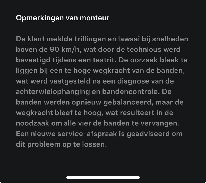

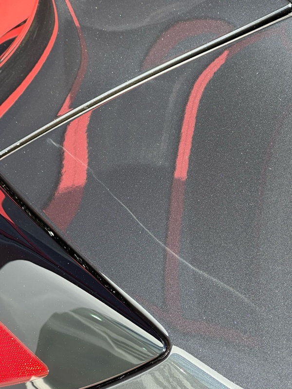

Net de auto weer opgehaald en dit was de conclusie:
Afbeeldingslocatie: https://tweakers.net/i/lQ93YVmc0fpSYPWOXTSAbfHn4nI=/800x/filters:strip_icc():strip_exif()/f/image/SZPitYX7iw07cqWFvqnTXPMd.jpg?f=fotoalbum_large
Heb over 2 weken weer een afspraak staan voor het vervangen van de banden.

Barse87 schreef op woensdag 2 april 2025 @ 19:16:

  • Barse87
  • Laatst online: 10:11
Het feit dat ze concluderen dat de wielen te veel “road force” hebben nadat ze opnieuw gebalanceerd zijn, geeft dus aan dat het probleem wel aan de banden ligt.
Dat klinkt best hoopvol, right?

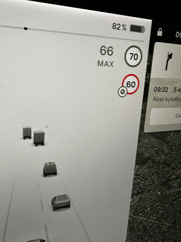

Weet iemand hoe het werkt als je twee snelheidslimieten in beeld hebt bij cruise control?
Bijvoorbeeld op een weg waar je na zevenen savonds 120 mag. Dan heb ik in het rood 120 staan. En in het grijs 100.
Ik weet dat het gaat om de maximumsnelheid die dan savonds wisselt.
Nu had ik laatst dat ik na zevenen op zo'n weg reed en er was op de weg aangegeven dat je toch maar 100 mocht. Op mn scherm werd dit niet overgenomen en de cruise control bleef doodleuk op 120 staan.
Bij manueel omlaag tikken via het scoll wieltje naar 100, werd het later weer naar 120 gewijzigd...
Op het scherm tikken om de cruise control snelheid te wijzigen werkte ook niet. Alleen 120 was aan te tikken. De "grayed-out" snelheid van 100 niet. Maar dat was toen wel de correcte.

  • Myrdhin
  • Laatst online: 01-10 20:40
Kashika schreef op donderdag 3 april 2025 @ 10:56:
Wat ik zag lijkt redelijk op deze afbeelding hieronder:
Op de een of andere manier is het altijd dat als er zomer/wintertijd wijzigigen zijn, de software dat niet lekker overneemt en het uitiendelijk weer rechtgetrokken wordt na een tijdje. Dit is nu al een paar jaar gaande. De klok staat gewoon goed maar de metadata van de kaarten houd blijkbaar geen rekening ermee of wordt verkeerd geintepreteerd o.i.d.

Barse87 schreef op woensdag 2 april 2025 @ 21:21:
Wat is wegkracht of 'road force'?

Tommie12 schreef op donderdag 3 april 2025 @ 13:35:
Als ing kan ik me daar niet veel bij voor stellen?
Dat is de term die zij gebruiken als ze onbalans meten. En dat doen ze met een geavanceerd balanceermachine welke “Road Force” heet:
YouTube: Basic balancing with the Road Force® Elite
Simpel gezegd wordt de praktijk nagebootst doordat ze met dit apparaat druk op het wiel kunnen zetten net zoals het wegdek dat doet.
Zo kunnen ze o.a. zien of de band t.o.v. de velg gedraaid moet worden en hoeveel en waar er onbalans is…

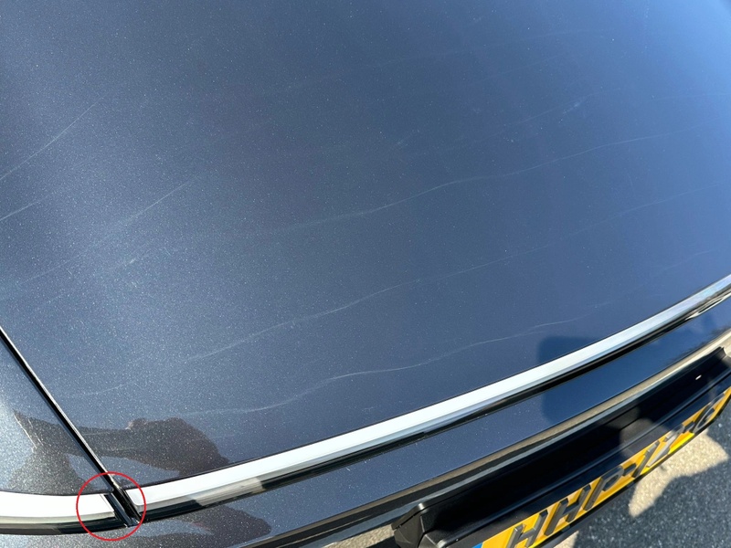

Ik wist dat de lak van Tesla’s niet je-van-het was, maar dit vind ik wel een bijzonder verhaal.
Drie weken geleden m’n Model Y opgehaald in Tilburg. Voor diegene die hier bekend mee zijn; donkere loods, snel door en daardoor vielen alleen wat vlekken op de zijkant op. Deze zijn ter plekke weg gepolijst en er was op het eerste oog niets meer te zien.
Toch toen de zon ging schijnen viel op dat de hele motorkap onder zat. Deze foto’s plaatste ik eerder al: Ctrl-J in "Het grote Tesla Levering topic #2" Na een discussie dat ik dit eerder had moeten melden (en niet na 4 dagen) is dit gefixt door een service center. Of dat dacht ik.
Eén regenbui verder en wederom de volle zon was dit het resultaat. Uiteindelijk laten fixen door een particulier bedrijf, maar wat een prutswerk. Advies: check de lak uitvoerig als je een nieuwe - donkere kleur - ophaalt in Tilburg.

Ctrl-J schreef op zaterdag 5 april 2025 @ 12:19:
Collega had ook zoiets. Wassen en poetsen is niet hun specialiteit.
