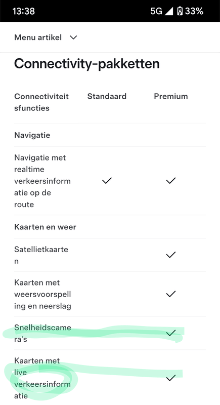

this schreef op woensdag 26 maart 2025 @ 10:49:
Gratis was het al langer. Dus daar is niets rond geupdate.
En de verbetering zie ik niet echt, het werkte voor mij al goed geneog.
Vandaar mijn vraag, misschien zie ik iets over het hoofd.
Zeker omdat er de comment bij stond "mooie ontwikkeling". Dan verwacht ik dat er iets meer gebeurd is dan het wat mooier maken van wat lijntjes :P .
De gratis verkeersinfo laat geen verkeersinfo op de kaart zien en ik lees nergens dat dat met 2025.8 wel het geval gaat worden. Wat er wel voor premium connectivity gebruikers veranderd is dat je op de kaart behalve rood en oranje er ook een geel nivo bij krijgt

  • adjego
  • Laatst online: 12:49
pdidi schreef op woensdag 26 maart 2025 @ 11:18:
Het gratis gedeelte was tot nu toe alleen maar de drukte van je geplande route die in kleurtjes werd weergegeven. Maar naast waar je route liep, zie je geen verkeersdrukte.
Home Assistant | 3x🔋Marstek Venus E V3.0 | ☀️ 2900 Wp | 🚗 Tesla Model 3 RWD 2024

  • this
  • Registratie: Maart 2020
  • Laatst online: 05-10 13:25
Ik heb geen premium en ik zie op de navigatieroute wel de drukte op de kaart hoor.

Sinds versie 2025.2.x en nu 2025.8.4 mis ik de flitspalen en trajectcontrole, heb ik iets gemist?

ik heb EAP en ik zie geen flitspalen, geen trajectcontroles (al word ik erover gewaarschuwd enkele seconden van te voren) en ik kan niet dubbel klikken.
Alleen bij FSD dan?
SR+ rood , zwart , 19" | 27/9 bij Alphabet | RN10963 gekregen op 2/10 | Restrictie 1/11 (19/11 erafgehaald) | VIN: 23/11 | SMS:12/12 | Afhalen 18/12 MYJ, AWD, wit/zwart, 19", eAP
  • NiroNiro
  • Registratie: Januari 2019
macedon schreef op donderdag 27 maart 2025 @ 13:30:
Alleen bij FSD dan?
Heb je dan een route ingesteld in de navigatie?
  • macedon
  • Laatst online: 25-03 18:26
NiroNiro schreef op donderdag 27 maart 2025 @ 13:36:
Altijd.
  • Ted038
  • Laatst online: 12:38
Alleen bij FSD dan?
Heb je wel premium connectivity ?
  • macedon
Ted038 schreef op donderdag 27 maart 2025 @ 13:37:
1 maand gratis. Loopt 11 april af.
  • Ted038
macedon schreef op donderdag 27 maart 2025 @ 13:38:
Dan zou je het moeten hebben, los van EAP/FSD....
Afbeeldingslocatie: https://tweakers.net/i/BECTrBuMXsk85jlgN32lRBiAg3E=/x800/filters:strip_exif()/f/image/OC1Z2A2HKSVzUoNn20Mi9Gut.png?f=fotoalbum_large

Is er iemand met Juniper en premium connectivity die wel trajectcontrole informatie ziet?

Yep
  • GekkeRipper
  • Laatst online: 10:17
macedon schreef op donderdag 27 maart 2025 @ 13:57:
Staat het vinkje hiervoor in de auto wel aan?
